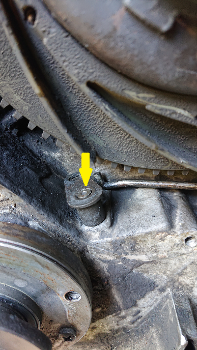

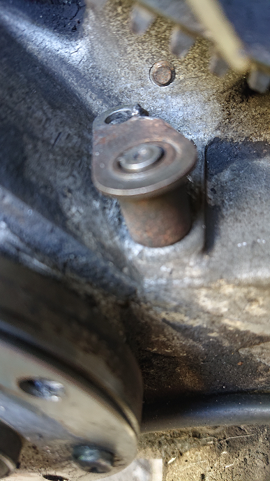

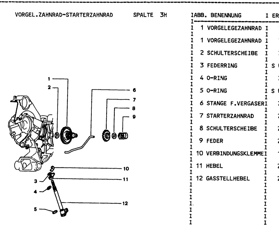

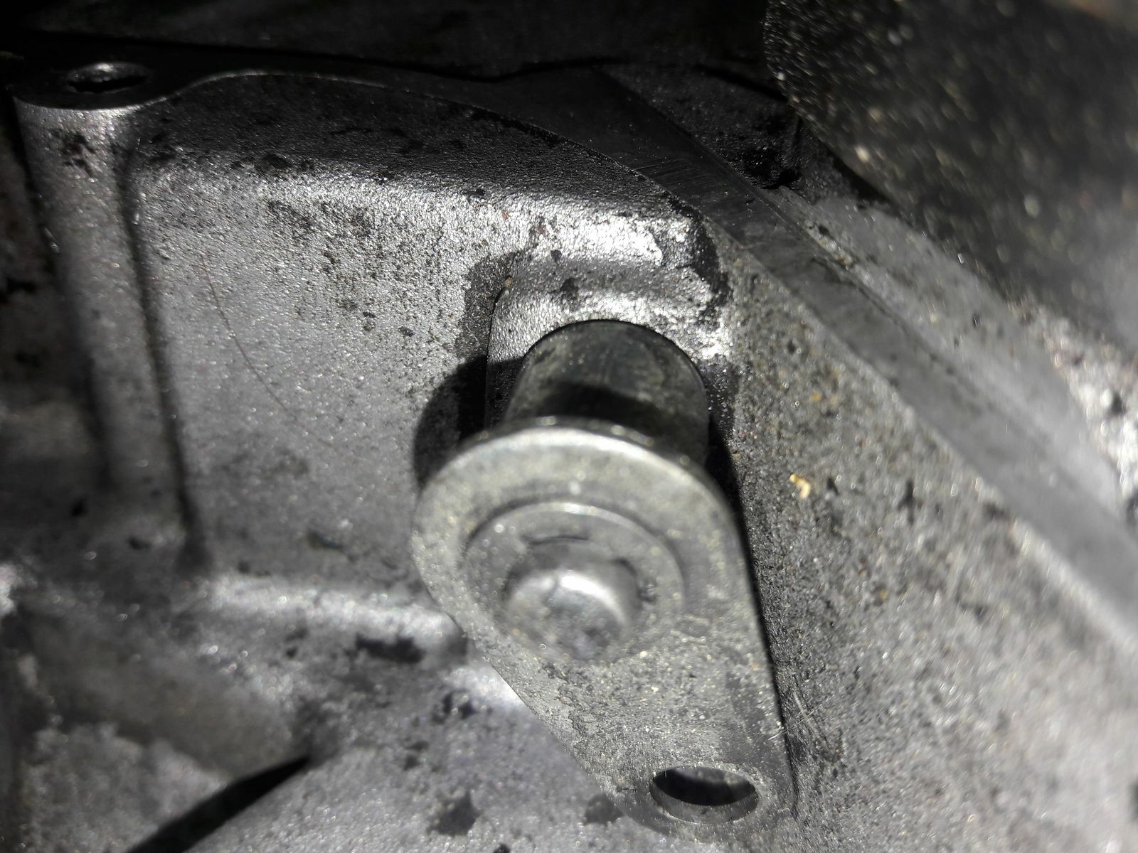

    Ja, meinte dieses Teil, welches sich durch Betätigung des Gasdrehgriffs ebenfalls dreht. Bei mir war das nach oben abgerutscht. Mein Problem ist, dass nach oben eigentlich kein Spiel mehr ist (Pic1). Weiss nicht, wie ich da überhaupt einen Sicherungsring drauf bekommen soll. Einziges Ersatzteil, was ich dafür gefunden habe ist das (Pic2). Auf deinem Bild ist noch so eine Art Kappe drauf ? Ich habe eine PK 50 XL Automatica (VA52T) Baujahr 1988

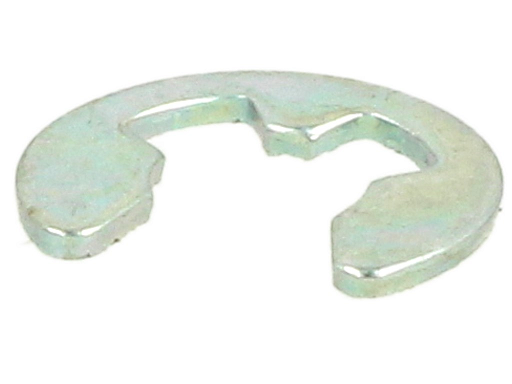

    Das ist keine Kappe.
    Das ist der Sicherungsring.

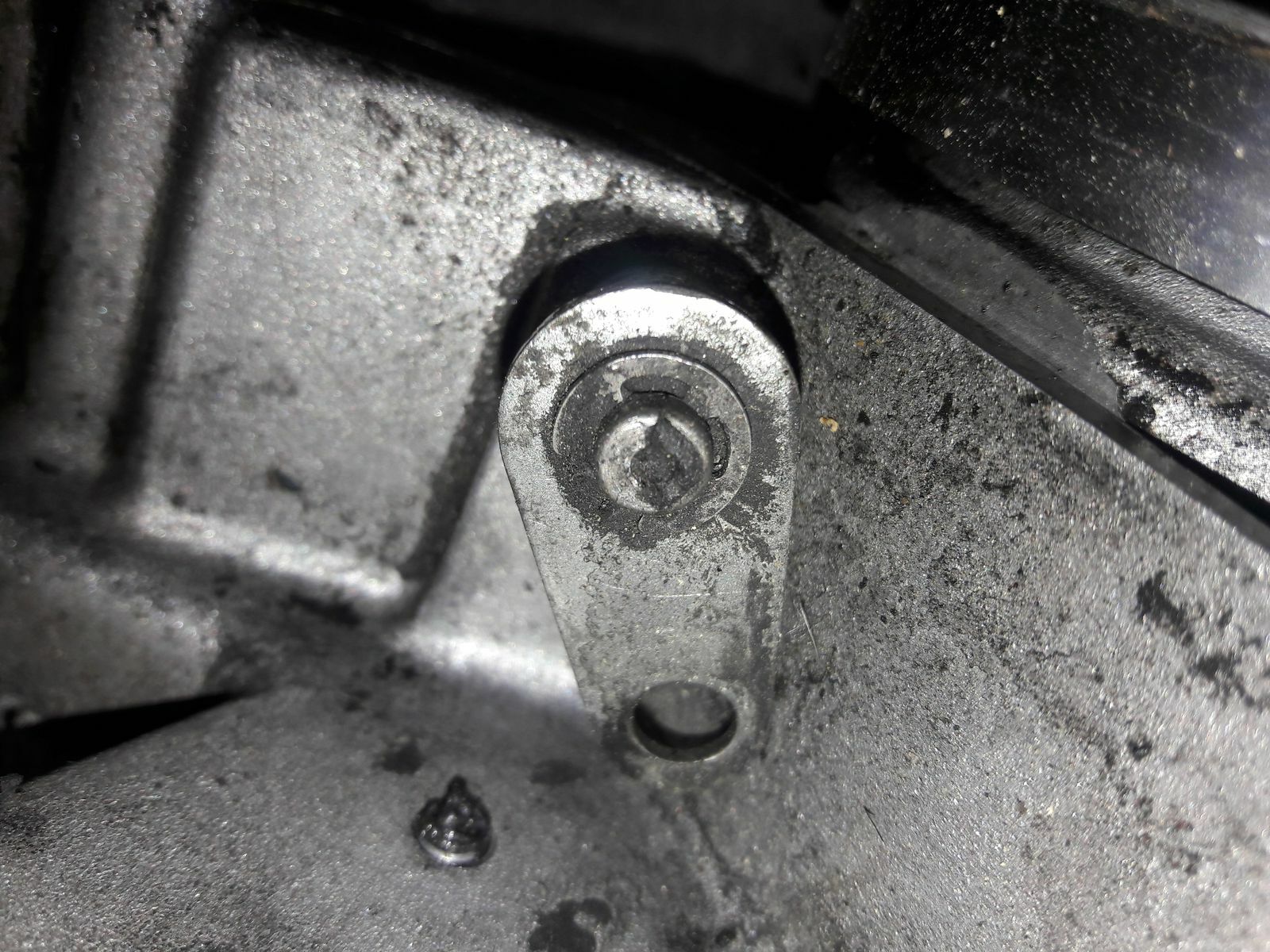

    • #23
    .... und was guckt da über dem Sicherungsring noch raus? Ist das das Ende des Gasstellhebels? Bin halt irritiert, weil das Teil, auf das der Sicherungsring kommen soll, so gut wie bündig abschließt. Jedenfalls bei meinem Roller

    Teil 10 Verbindungsklemme

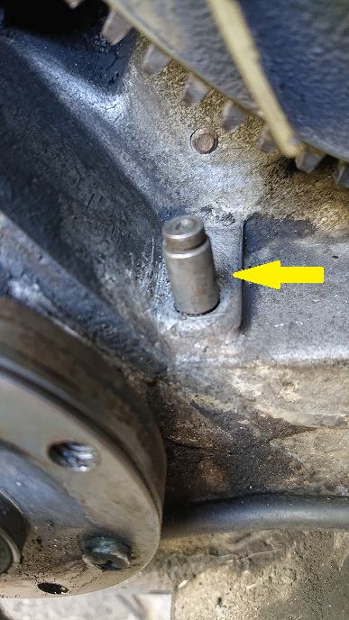

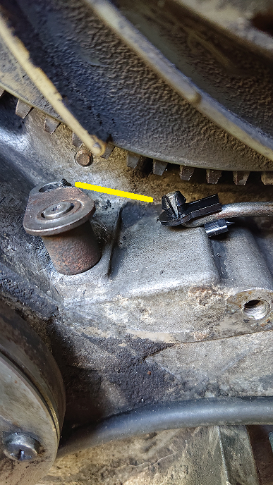

    Habe mal ein paar Bilder angehängt. Auf Bild1 sieht man den Gasstellhebel, auf dem noch nichts aufgesetzt ist. Auf Bild2 habe ich dann das Teil (mit innen liegender Verzahnung) aufgesetzt. Es geht mir darum, ob dieses Teil mit einem Sicherungsring gehalten wird. Das schließt ja im Prinzip bündig ab. Ich weiss nicht, wie da ein Sicherungsring drauf soll. Bei meinem Roller war es wie gesagt runtergerutscht. Die Verbindungsklemme kommt ja auf die Stange für den Vergaser (Bild3).

    Tadaaaaah: und schon habe auch ich es begriffen !
    Wie schon von Egal 106s16 geschrieben, gehört da ein Sicherungsclip rauf.
    Evtl. geht deine Welle nicht weit genug durch das Gehäuse, oder es fehlt etwas von der Welle.

    .... das war der entscheidende Hinweis, danke!
    Die Welle war nach unten gerutscht, vermutlich weil der Sicherungsring fehlte. Hab sie wieder hoch gedrückt. Jetzt konnte man auch wieder den Sicherungsring problemlos aufsetzen.

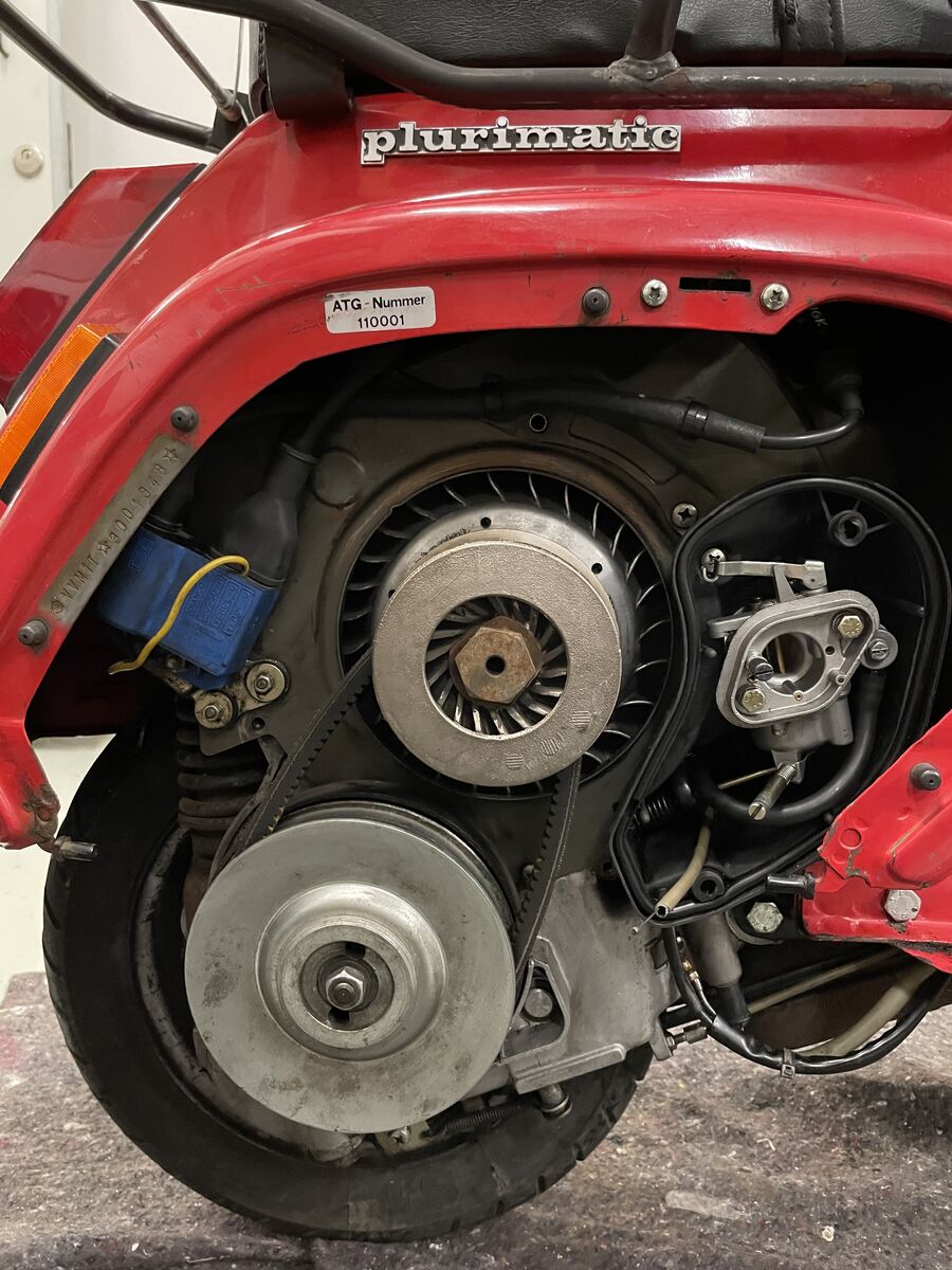

    Hallo Miteinander

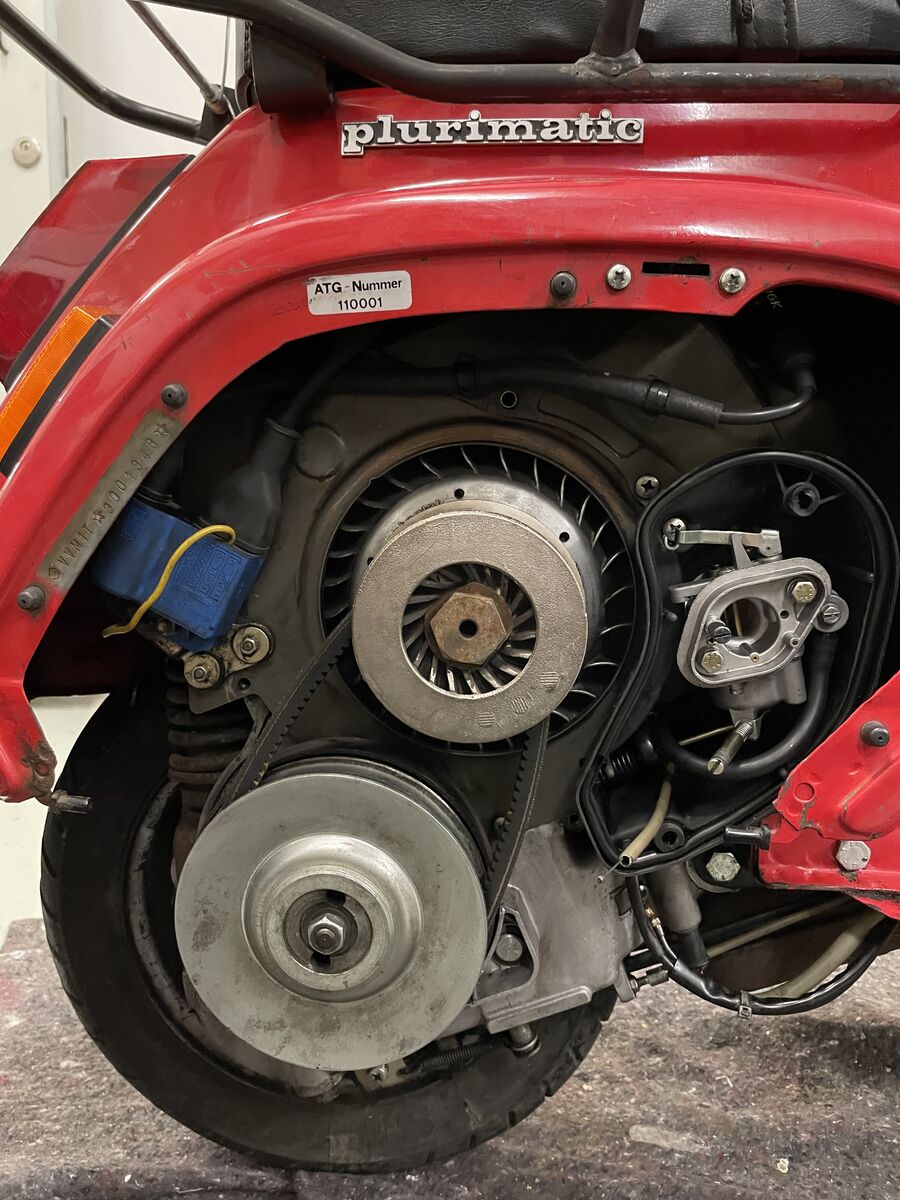

    Ich habe das selbe Problem mit der Stange für den Vergaser die leider von der Welle gesprungen ist. Bild im Anhang wie es aktuell bei mir aussieht. Den Vergaser habe ich bereits wieder draussen und die Stange nun auch.. Ich werde aber leider immer noch nicht Schlau welche Teile ich nun abbauen muss damit ich an die Welle komme um die Stange wieder einzuhängen. Kann mir das ggf. jemand kurz verbildlichen und falls die Kupplung? Polrad? Scheibe unten ab muss ein geeignetes Werkzeug empfehlen?
    Vielen Dank!

    Die Scheiben und das Blech müssen ab und dann solltest du da ran kommen.
