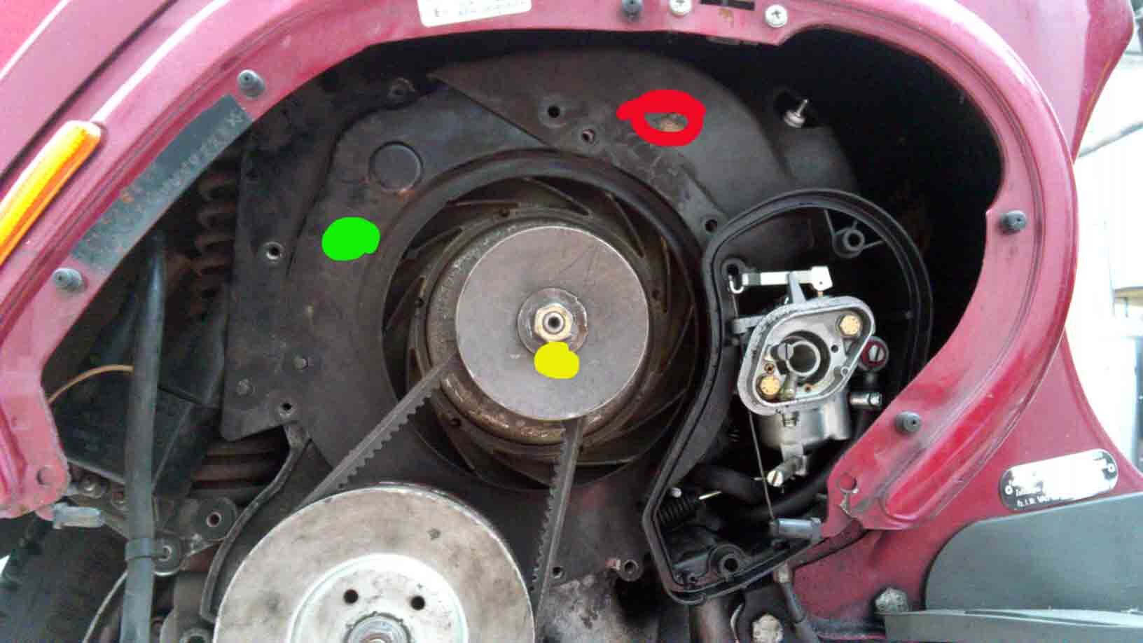

  • Nun habe ich endlich Zeit gefunden, mir das genauer anzusehen. Und bin sehr entnervt, weil ich nicht an den bekloppten Gasstellhebel komme.
    Um die Mutter (gelb) abzubekommen, muss ich das Rad irgendwie festhalten. Dazu muss ich das Blech (grün) abmachen. Das bekomme ich aber nur ab, wenn die Plastik (rot) ab ist. Und die ist offensichtlich irgendwie hinten tief drin verankert.
    Wie komme ich da ran?!???
  • Au jah, das ist eine Nervige Arbeit.
    Zylinderhaube und Variomatik müssen nicht raus. Du musst nur den Vergaser mit Kasten und die Kupplung ausbauen. Dann die Schrauben von der Platte und das wars.

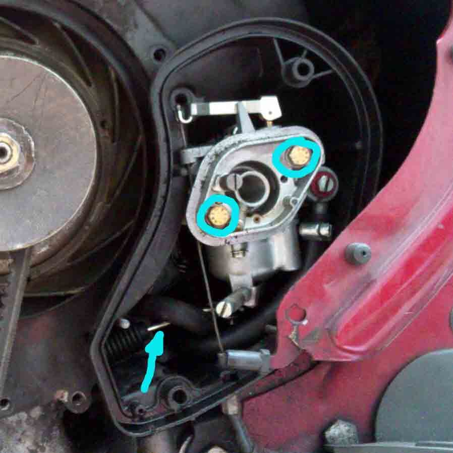

  • Noch ein Update ... inzwischen habe ich versucht, die Nierenschale loszubekommen. Der Vergaser baumelt auf Halb-8, ist hintenrum irgendwie eingehakt - da ist kein Rankommen (ich habe wirklich keine großen Hände, aber da kommt man einfach nicht ran). Der Anker unten (Kupplung?) ist ausgehängt, der Benzinschlauch rechts ab. Dann ist beim Rütteln irgendwo der Ölschlauch abgegangen - keine Ahnung wo der dran war - auf jeden Fall lief mir erstmal die ganze Suppe entgegen. HINTER dem verfluchten Vergaserding habe ich dann zwei Imbusschrauben gefunden und entfernt, die Nierenschale wackelt nun, geht aber nicht ab. Logisch, der Vergaser hängt ja irgendwie noch fest. Ich will da auch gar nicht dran ziehen, das bekomme ich ja nie wieder ran!
    Das oben beschriebene Blech (grün) ist relativ frei, ich kann es ein wenig drehen und mir dabei die Finger quetschen, raus bekomme ich es aber nicht. Es hängt hinter der verdammten Plastik (rot) fest. :-(

  • Hast wohl das Gasgestänge noch nicht ausgehakt. Da musst du einen Clip drehen und dann kannste den rausziehen.
    Ölschlauch kommt auf ein Metallröhrchen im Kasten.

  • Der hat hinten noch ein Gestänge um die Ölpumpe anzusteuern. Das geht echt fummlig raus.

  • Klip fühlen und wegdrücken. Mehr kann man dazu nicht sagen, ist eine Scheiss Arbeit. Ich muss ehrlich sein, das Gestänge habe ich nur eingehängt aber nicht verklipst. Eben weils so fummlig ist.

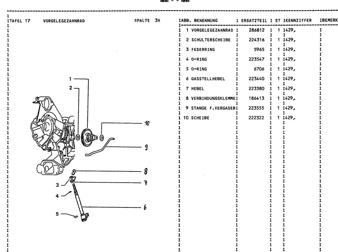

    Jetzt überlege ich, ob ich den Hebel (Nr. 7 in der Grafik oben) irgendwie verkehrt eingesetzt habe?!
    Hat jemand eine Grafik / Bild von der Nullstellung?

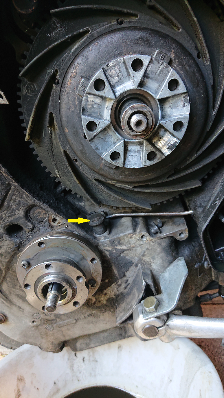

  • nicht die Ganze, Du musst nur das Polrad abnehmen, da hat wohl einer den Klips vergessen.

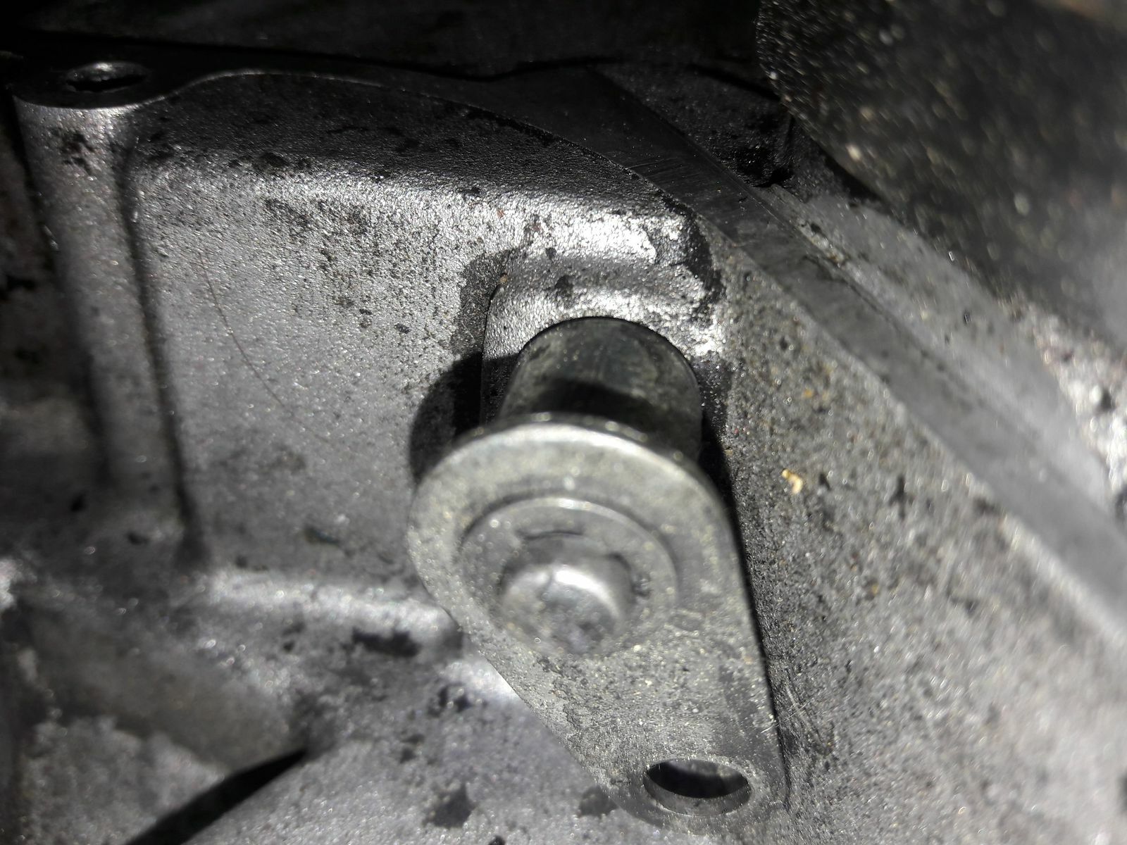

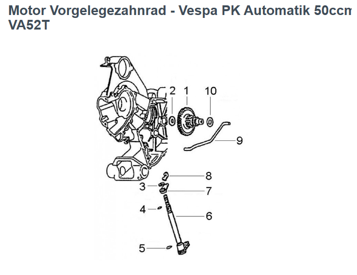

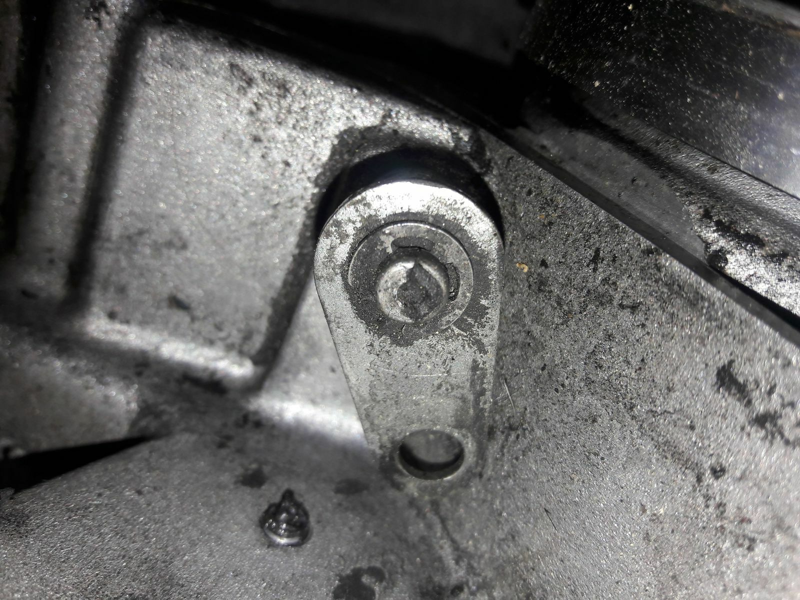

    Hallo, der Beitrag ist zwar schon etwas her aber da ich das gleiche Problem habe, kannst du mir evtl. weiterhelfen. Der Halter, in den das Gasgestänge eingehakt wird, muss doch irgendwie gesichert werden , oder ? Ich habe die Stelle mal auf dem Bild1 markiert. Laut Ersatzteilkatalog müsste ein Sprengring (Bild2) eingesetzt werden. Den bekomme ich aber irgendwie nicht drauf. Gibt es da einen Trick ?
  • Da gehört doch so ein Plastik Selbstklemmdrehhalter Pingedöns rein, um die Stange zu halten.
    Und die Variomatik hat.... ein paar leichte Einlaufspuren....:+3
