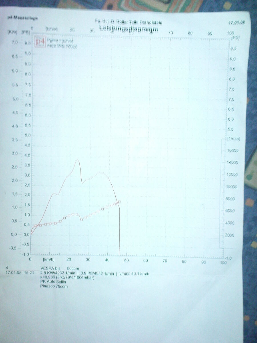

    Hmm also das ganze mit offenen ass und bearbeiteten zylinderkopf aus und einlass.
    Fährt laut sie fahren schild 60
    Der der sie hochdrehen lassen hat hatte zuwenig kraft in der hand und den gaser net aufbekommen ^^
    Man muss dazu sagen das sie vorher geklemt hat ganz kurz
