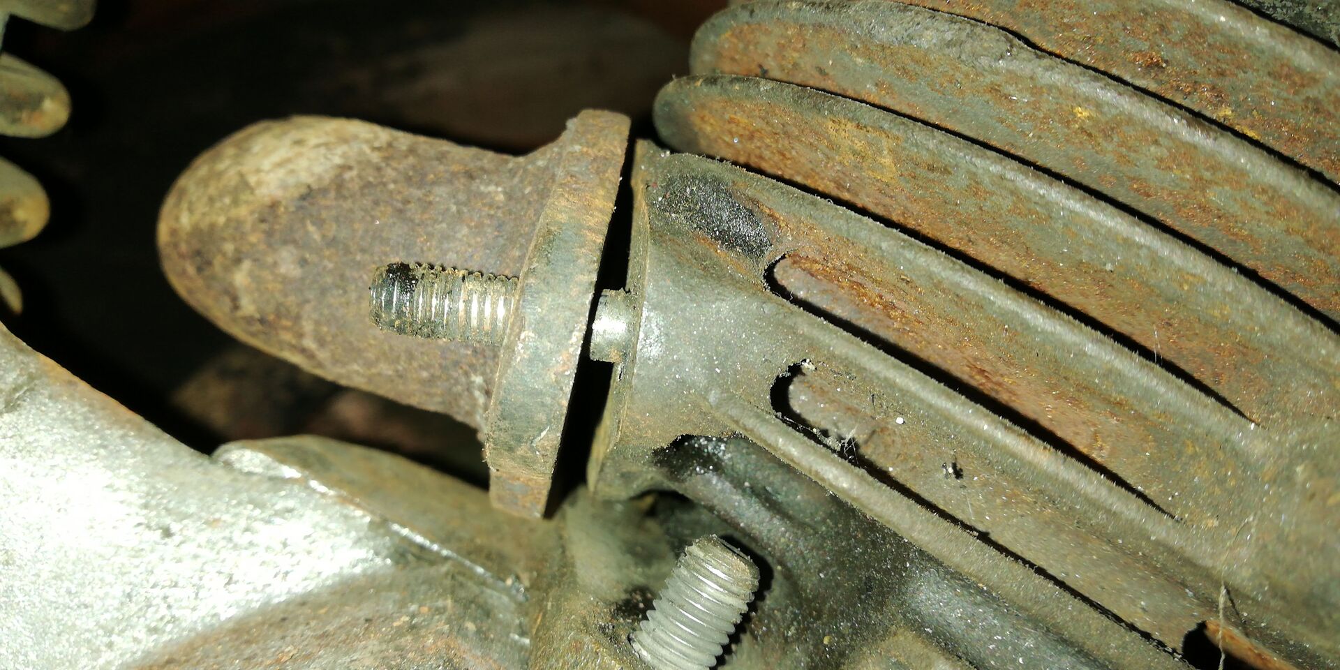

    Moin
    Neee
    Ist ne Plastik Softair Pistole. Die auch kaputt ist.
    Heute Mal die Banane angeschraubt.

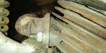

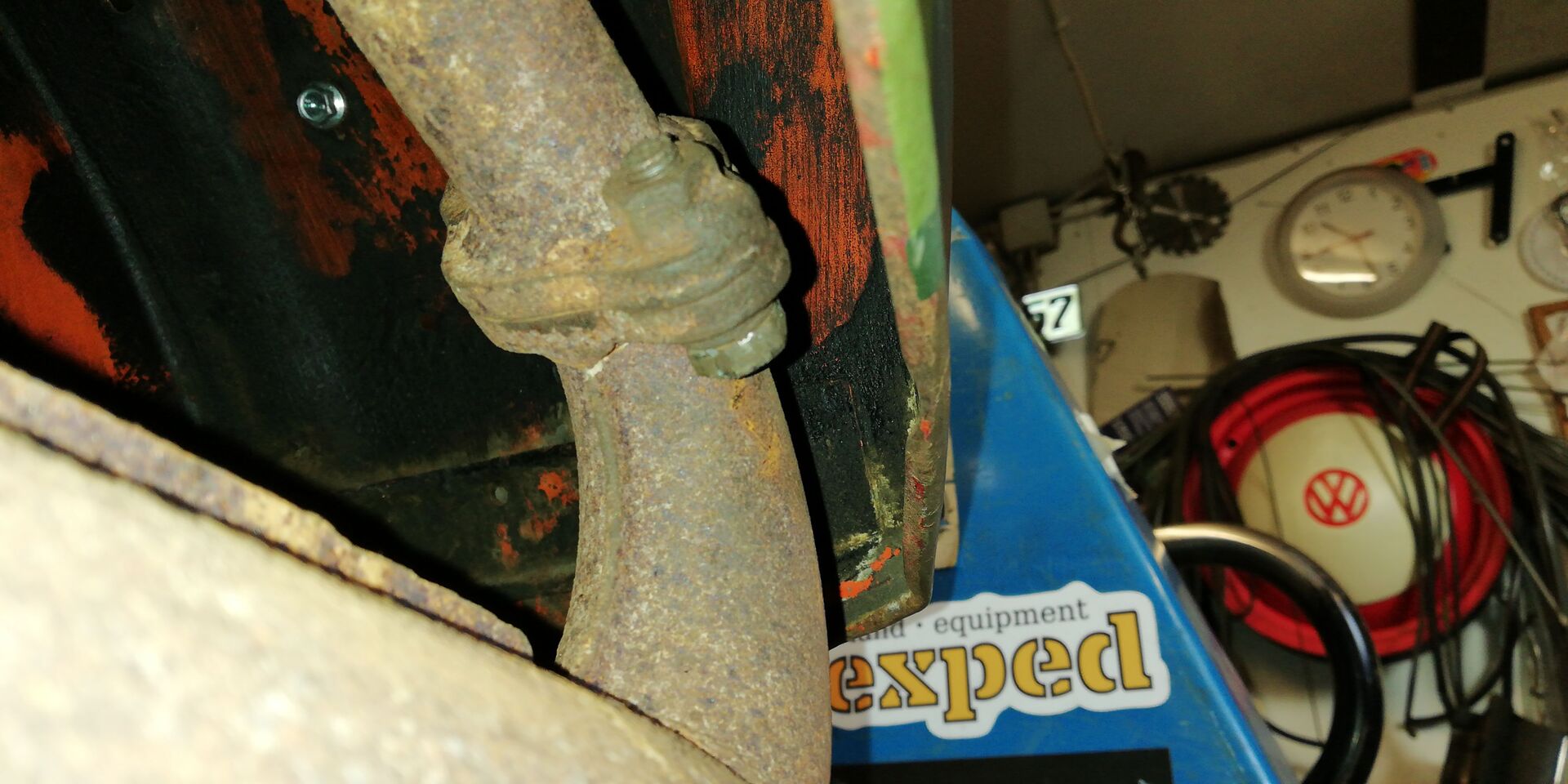

    Und siehe da,passt nicht. Das der Krümmer nicht passt war ja klar. Aber das der ganze Auspuff nicht passt hätte ich nicht mit gerechnet. Aber feuer und ein hammer richten einiges. Krümmer mache ich morgen weiter. Heute auch die Züge eingezogen und die Kabel verlegt.
    Morgen kommen noch ein paar Teile die ich letztes Mal vergessen hatte mit zu bestellen :wacko:
    Dann geht's weiter.

    • March 26, 2018 at 20:56
    • #184
    Klatscht du eigtl noch dichtmasse samt Dichtung an die Flächen?!
    12,053
    35,143
    4,294
    • March 26, 2018 at 21:50
    • #185
    Am Auspuff?
    Klar kommen da Dichtungen zwischen.
    Oder meinste am Motor?
    Dichtmasse,Dichtung, Dichtmasse.
    Hat sich bewährt.
    Ist von VW die Dichtmasse. Ist gut dicht und kann man leicht beim zerlegen wieder lösen. Habe ich eigentlich für die ölwanne vom G gekauft. Gibt nämlich keine Dichtung für die Ölwanne. Wird nur mit Dichtmasse gedichtet. Und wenn man da dirko oder sowas nimmt kloppste dir nen wolf die ölwanne wieder abzubekommen. Mit der geht's voll einfach. Ist aber dicht

    • March 27, 2018 at 06:23
    • #186
    Bei meiner Fuffi habe ich die Banane auch nur mit einem "Sandwich" aus 2 Dichtungen und Dichtmasse dicht bekommen.
    Die Passform war ähnlich wie auf Deinen Bildern, obwohl es kein Nachbau war

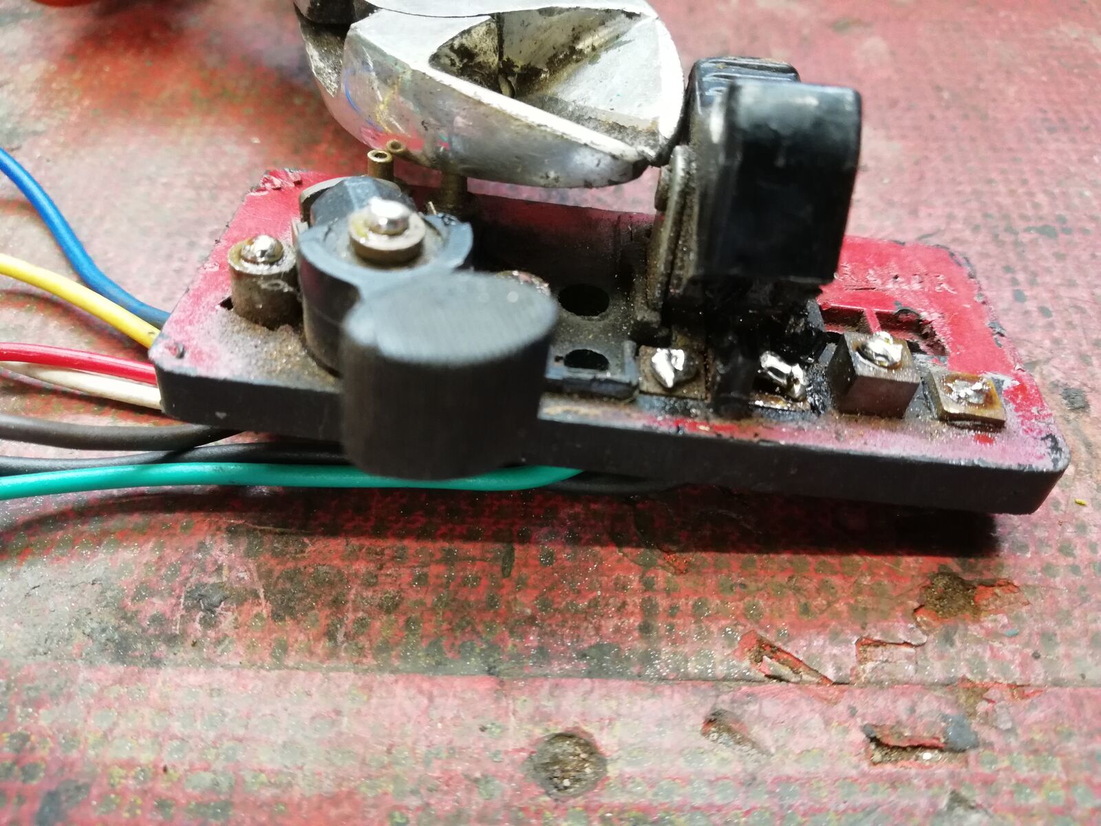

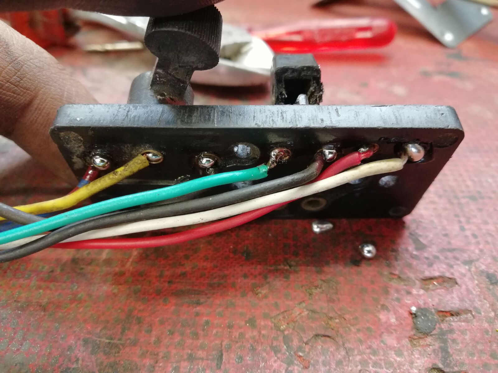

    • March 29, 2018 at 14:53
    • #190
    Schalter kann auch wieder benutzt werden.
    Kabel sind dran und halten sogar.
    Pfuschen Improvisieren kann ich ;)
    Ein schwarzes Kabel fehlte mir. Hatte aber noch weiß gehabt...
      • 225.13 kB
      • 144
      • 277.74 kB
      • 145
    wolf181
    3,224
    5,939
    • March 29, 2018 at 19:31
    • #191
    gut abgehangen der Schalter :)

    • #192
    1975....
    Muß nur noch was basteln damit der Killschalter funktioniert

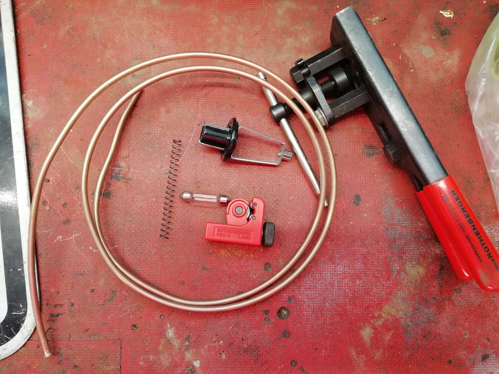

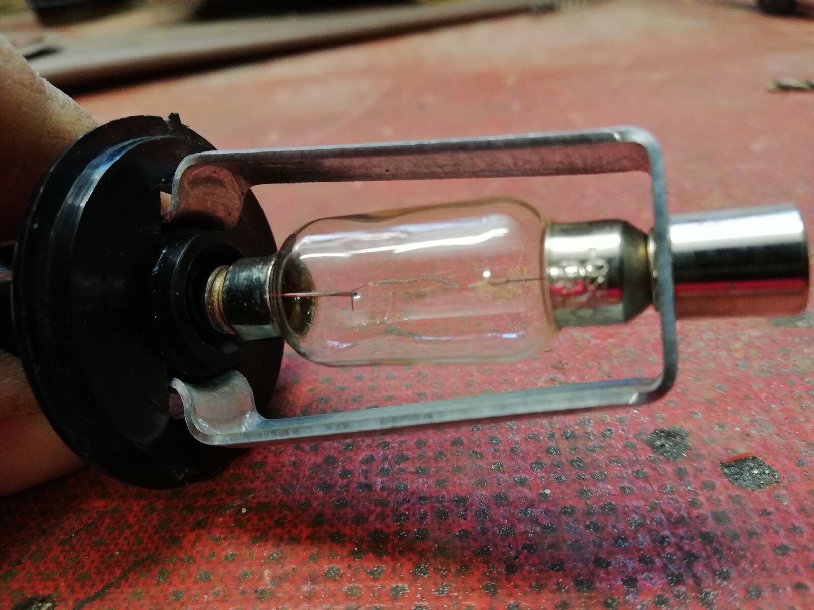

    Da meine Lenkerendenblinker keine Innereien mehr haben mußte ich also welche basteln.
    Die Dinger wo die Sofitte mit geklemmt wird fehlten mir. Und die Feder.
    Aber man ist ja nicht ganz so doof wie man aussieht und weiß sich zu helfen.
    Gesagt getan....
    Man nehme Bremsleitung, Bördelzange, Rohrschneider, Sofitte, Feder und die Lenkerendenblinker.
    Die Bremsleitung bördelt man an einer Seite auf so das die Sofitte damit gehalten wird. Abschneiden auf ca 12mm Länge.
    Hatte das Glück gehabt das die Feder genau in den Blinker passt und die Bremsleitung genau in die Feder.
    Kabel in die Bremsleitung stecken,verlöten,feddich.
    Die Feder passend auf Länge,ca 20-25mm, abschneiden. Feddich
    Die Sofitte sitzt strämmer drin als original. Kann man ja durch die Länge der Feder "einstellen"
    Einfach, günstig und simpel (wenn man die Sachen liegen hat)

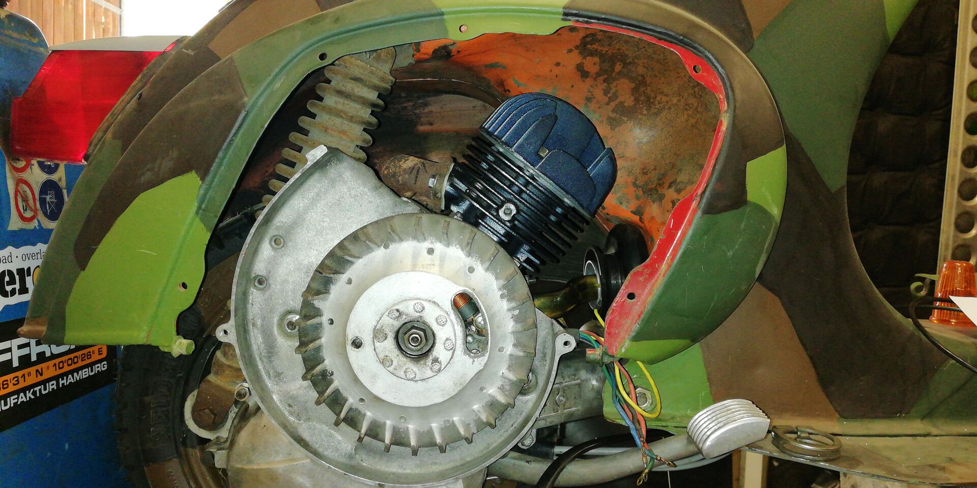

    Moin
    Gestern ging es mal etwas weiter.
    Zylinder und Zündung sind drin. Jetzt kommt der scheiß Strom dran....
