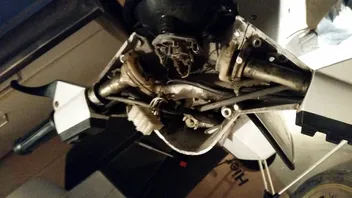

    Hallo Zusammen, ich besitze eine Pk XL 1,
    ich will die den Bremszug erneuern weiß aus nicht wie ich das SEil mit der Gewindestange herausbekomme -.-
    über eine kurze aufklärung wäre ich sehr dankbar
    anbei ein Foto

    Gar nicht, die Gewindestange ist fester Bestandteil des Bremszuges.
    Siehe hier. Klick mich

    Na das ergibt sich doch von selbst, wenn das untere Gerödel nicht durch die Löcher der Gabel passt, was auch der Fall ist, muss es ja wohl nach unten aus der Gabel gezogen werden. Also Zug am Hebel aushängen und zur Mitte des Lenkers ziehen. Dann steht der Zug senkrecht, nun unten den Zug aus der Gabel ziehen. Das war es, der Neue wird logischer weise, von unten in die Gabel geschoben, und zwar der gesamte Zug mit Innenleben und Nippel.
    1,018
    60,223
    11,661
    • November 6, 2014 at 12:58
    unten alles abschrauben, gewindestange soweit es geht in den zug reinschieben. oben am hebel kannst du den metallklotz nach oben durchdrücken (sieht man besser, wenn man den hebel abschraubt und umdreht), dann kannst du den birnennippel durch den lenker herausziehen.
    ist leider bei der xl1 etwas fummelig. bitte nen neuen zug verbauen beim wieder zusammensetzen. wenn du ein normales seilzugkit un dnicht den originalen nehmen möchtest, dann gibt es aus dem ape bereich gewindestangen zum "auf den zug aufschrauben"

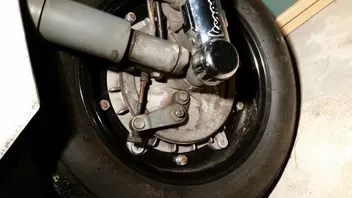

    Hallo Zusammen, ich bin gerade dabei die Vorderen Bremzug von unten nach oben durchzuschieben. Allerdings ist das loch an der [lexicon='Bremstrommel',''][/lexicon] so kein das nichtmals dieser keine kegelförmige Nippe der in die Handbremse kommt da durch passt -.- sieht mir aus wie ob in den loch so ein plastikröhrchen drin wäre... was soll ich nun machen? ich dachte das ich vielleicht mit einen Kleinen bohrer das loch anpasse...
    aber ich bin mir nicht sicher ob das richtig ist . was soll ich machen?

    Könnte es sein das das "Plastikröhrchen" der Zuganschlag ist? Wenn dem so ist drücke das Röhrle raus, um den Seilzug legen und wieder einsetzten.

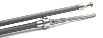

    hallo gareth0, liest du dir eigentlich die posts auf deine fragen durch und versuchst sie zu befolgen? ich halte mich eigentlich für einen geduldigen menschen aber wenn eine frage kommt die 4 posts vorher beantwortet wurde muß auch ich mein beißholz zur hand nehmen.
    und bevor du jetzt um einen link bittest, hier. klick mich
    also normalen bremszug nehmen, von oben einfädeln und unten die gewindestange anschrauben.

    Deshalb fädelst du den normalen Bremszug, der unten keine Gewindestange hat, ja auch von oben ein. Da ich keine PK habe, und du kein Bild eingestellt hast, kann ich das ursprüngliche Problem nicht lösen.
      • 19.43 kB
      • 800 × 296
    2,608
    62,148
    11,832
    • February 25, 2015 at 14:54
    Wie hast du den alten Zug den jetzt rausbekommen? War der Nippel kleiner? Oder hast du irgendwas abgeknipst und dann rausgezogen?

    ich hab den alten zug abgeknipst und dann rausgezogen weil er schon damals nicht durch das Loch gepasst hat. Ja aber irgentwie muss der reingehen... denke das liegt an dem Loch da ist wie so ein plastikstäbchen drin würde tippen auf0,4 cm durchmesser da geht ausser ein drhat nichts durch.
    2,608
    62,148
    11,832
    • February 25, 2015 at 15:49
    Besteht die Möglichkeit das es sich bei dem "Plastikstäbchen" um die, oder Reste von der, alten Zughülle handelt oder hast du die komplett rausgezogen.

    das ganz sehr gut sein. lies sich gestern abend aufjedenfall nicht einfach rausdrücken. mein letzer zeug ist war ganz rausgezogenwürden aber vielleicht dafür der zug.
    Ehm da wo der Zug in das loch kommt bevor er an der Platte mit der scharube gekontert wird also festgestellt wird gehört da übrhaupt plastik rein?
    weil das loch sah auch gestern innendrin ziemlich angekalkt aus

    Knips diese Haltehülse ab. Die Brauchst du bei der PK eh nicht, das Hält durch den Lenker. Dann klappt das auch, hatte das Selbe Problem schon
    1,018
    60,223
    11,661
    • February 25, 2015 at 18:47
    er meint, du sollst die zug-end-hülse oben abnehmen, dann klappts auch mit dem durchfädeln. der komplette zug wird einfach von unten nach oben durchgeschoben.
