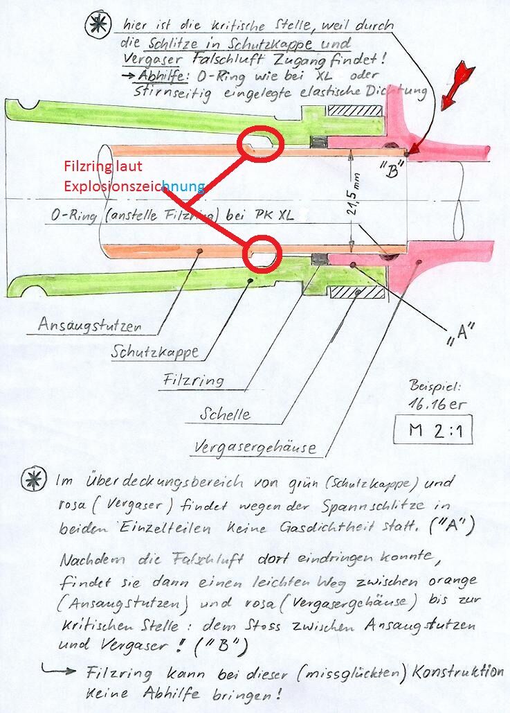

    Den Filzring schiebe ich vorher nur leicht auf den ASS sodass er vom Vergaser beim aufschieben reingedrückt wird so hat man da jedenfalls einen ordentlichen anschluss an den Filzring ich fette den meistens auch übermäßig doll ein, wenn du jetzt bei deinem runter und rauf jedes mal den Filzring wieder mit rausgezogen hast sollte man den vielleicht auch nochmal erneuern, es scheint mir aber auch tatsächlich so das da vielleicht irgendwo ein Haarriss ist der dann die Probleme beim Ansaugen auslöst, sind denn alle Dichtungen am Vergaser ordentlich und richtig verschraubt, nicht das er am Gasergehäuse vielleicht noch Falschluft mit ansaugt?
    Die dichtung die ich mit damals selbstgefrickelt habe habe ich auch nicht über den ass geschoben sondern quasi in den trackt in die Vergaseröffnung geschoben sodass der ASS wenn er in den Vergasereingang geschoben wird dort am ende auf die dichtung trifft. siehe foto

    • November 13, 2014 at 22:22
    Vielen Dank für eure Antworten und eure Dokumente.
    Speziell die Zeichnung von Rassmo ist ziemlich aufschlussreich.
