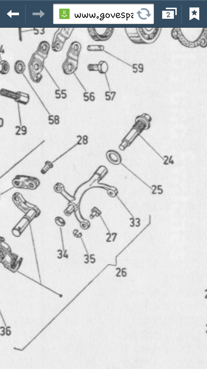

    3.) In einem video für die motormontage (glaube es war gronsdorf vespagarage) wird gesagt das am schaltarm 2 federscheiben (oben&unten) verbaut werden müssen. Ich habe in meiner schraubenkiste jedoch nur eine und laut explosionszeichnung kommt auch nur eine unten hin. Oben kommt nur eine u-scheibe unter die sw 14 er schraube. Sehe ich das richtig?

    zu 3.) Bei den beiden Motoren die ich in letzter Zeit gemacht hab, war es auch so, dass nur eine Federscheibe zwischen Gehäuse und Schaltarm war, aber keine zwischen Schaltarm und der Fixierschraube. Die Schrauben hatten nur eine Unterlegscheibe zwischen Schraubenkopf und Motorgehäuse.

    3. Nur eine Federscheibe (ist eine Besondere) zwischen Gehäuse und Schaltarm. Die SW14 Schraube hat nur eine dicke Unterlegscheibe.

    Zu punkt 3. (Besondere federscheibe? ) ich habe die verbaut die halt leicht gebogen ist, wie ich federscheiben auch halt kenne, falls du das mit besonders meinst?

    die scheibe ist die leicht gebogene, richtig. also keine normale m6 federscheibe oder sowas.

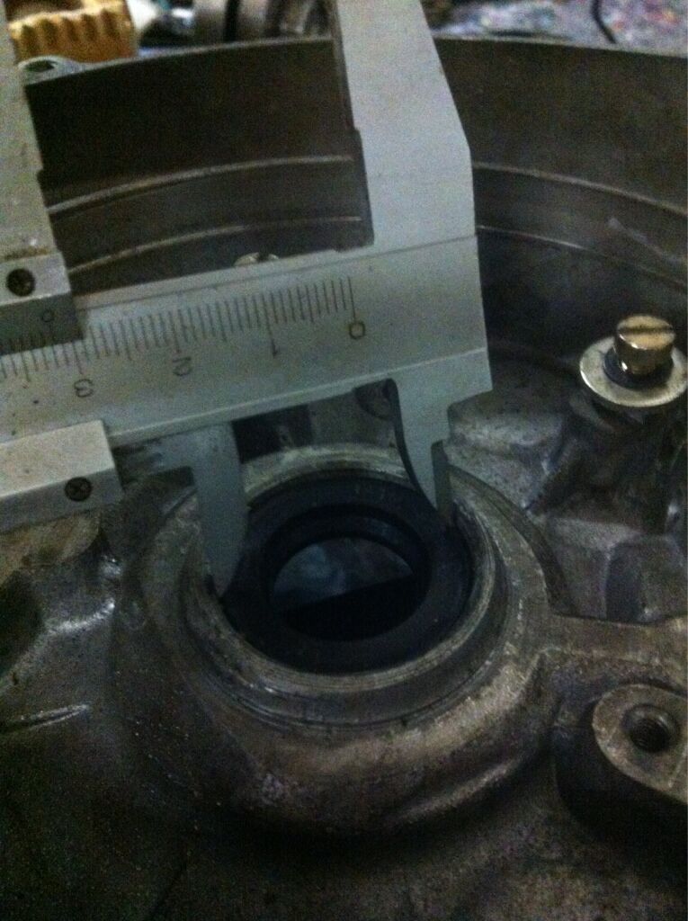

    War heute beim Motorenbauer. Die Bohrung ist wahrhaftig an einer Stelle verformt! Der Plan ist es jetzt mir einen konisch gedrehten und fein geschliffenen Bolzen anfertigen zu lassen, den Sitz gut erwärmen und diesen Bolzen dann durch die Bohrung zu treiben. Dazu bräuchte ich das exakte Maß der Bohrung! Dummerweise kann ich dieses bei mir nicht mehr nehmen. Kann mir diesbezüglich jemand Helfen? Würde mich freuen damit ich mein Projekt fortsetzen kann. Vg

    Wenn du mir schnell und exact sagst welche Bohrung du genau meinst, dann meße ich das gleich nach, fahr gleich in die Halle und da is noch n offener v50 Motor

    Die bohrung für den simmerring kurbelwelle limaseitig. Danke schonmal für die flotte hilfe.

    3,2 andere Seite ist 4,7 fürs Lager, hoffe das hilft dir weiter

    Danke für deine Hilfe aber das Maß bringt mir leider nichts. Ich brauche ein Genaues Maß. Der Sitz für Simmerringe soll eine Passung H8 haben. Sprich 32 +0/+39. Ich hatte bei mir maße um die 31,40 - 31,76 mm. Ich weis aber nicht welches das richtige ist.
    Hosch: weist du wie man den nonius am messschieber abliest? Sonst bringt das nicht viel. Aber trotzdem danke für deine mühe

    Mit dem Meßschieber komme ich auf genau 32,0 mm beim Simmering und der Simmering sitzt stramm in der Passung

    • November 13, 2014 at 09:42
    kann ich heute abend gerne nochmal aufm heimweg machen, wenns dich beruigt, obwohl ich glaube, das luigi damals nicht auf 0,02mm genauigkeit gearbeitet hat
