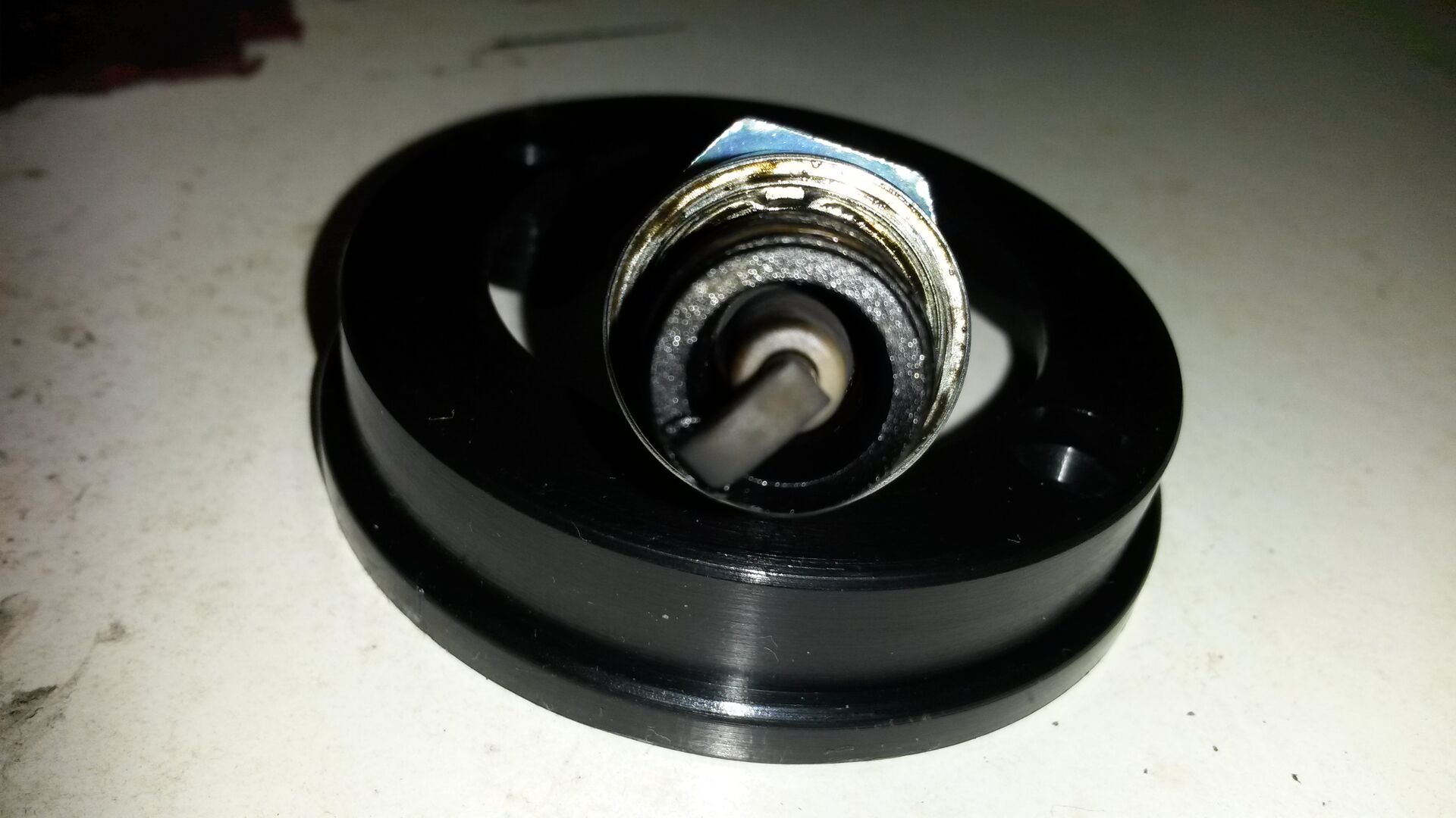

    ich glaube langsam klappts.
    Ich habe jetzt die Airbox ohne Sieb montiert. Mit dem Sieb läuft se null.
    80er HD ist allerdings immer noch drin, aber wie Ihr schon geschrieben habt ist das wohl noch zu groß. Kerze siehe Bild (B8HS).
    Bin dann mal paar Kilometer auf der Landstrasse rumgeballert, bischen Berg auf und ab.
    Vom Anzug her bin ich zufrieden, dreht bis in den dritten gut aus, der 4 Gang kommt mir etwas mühsam vor. Lt. Tacho circa 70 - 75 auf der Ebene. Bergauf habe ich das Gefühl dass da noch was gehen könnte da kommt se mir bissl schleppend vor.
    Das Ansauggeräusch ist halt relativ laut. Da höre ich die ETS -Banane fast nicht mehr, aber nun gut.
    Dicht scheint auch alles zu sein. Falschluft habe ich auch keine.
    Die Gänge gehen im Stand schwer rein, ich habe aber die verstärkte Feder drin kann das mit der Feder etwas zu tun haben. Kupplung habe ich schon dementsprechend nachgestellt.

    • #58
    Sieht aber noch ganz schön fett aus das Kerzenbild. Wobei man nicht mehr wie früher nach den Farben gehen kann. Damals war ja Rehbraun anzustreben. Aber durch die geänderten Bestandteile des Spritts von heute sehen die Bilder ganz anders aus.
    Nur anhand von dem Bild da würde ich 2-3 Nummern runtergehen. Und dann nochmal ne runde drehen und beobachten. Haste mal den Choke-Test während der Fahrt gemacht? Ich hab meine Mopeds bis jetzt so abgedüst und sie laufen gut.

    • December 22, 2014 at 18:56
    • #59
    Ja ich denke auch ist noch zu fett. Die Kerze kommt aber auf dem Bild etwas dunkler raus als es ist. Choketest habe ich gemacht aber da hat sich nichts geändert.
