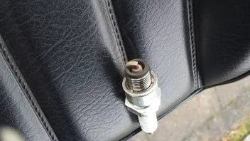

    • December 21, 2014 at 10:52
    Moin....so Brötchen geholt und mal kerzenbild angesehen. Im moment gibts da wohl nicht viel nachzustellen.....
    Is die frage bringt selbst der dr etwas gegenüber dem rms?und is der polini doch noch um einiges besser im kompl.bereich?will nich im vollgas fahren aber....... :)

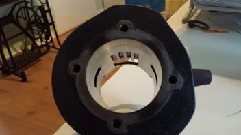

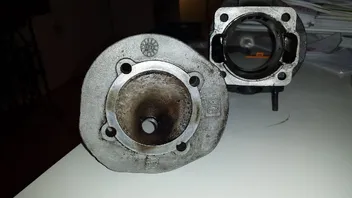

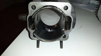

    • December 21, 2014 at 14:04
    Scheint ne v50 Kurbelwelle zusein.weil auch 19er konus und Kontakte.
    Hier mal bild vom alten zylinder der drauf war. Hab ibn aber nie gefahren. Oder könnte man den fahren mit neuem kolben?also riefen sind mit der hand,Fingernägel nie zu spüren. Was sagt ihr zu den überströmern?
    Oder lieber finger weg und polini neu fahren?

    der "alte" zylinder sieht doch gut aus?
