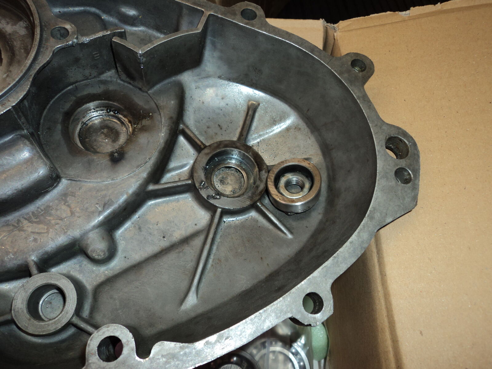

Lager Antriebswelle
So wie das für mich aussieht wurde bei deinem motorgehäuse schon mal der lagersitz reppariert und diese reperatur hast du raus gezogen.
Du soltest also den dicken stahlring wieder einsetzen und darin dann das normale lager rein -
Bei 19,75 Innendurchmesser passt da nix rein.
erste serie motor?
V5A1M aber auf dem Teil steht ja keine Nummer, vieleicht mal ausgetauscht.
Werde den Ring innen abdrehen lassen. -
erste serie motor?
dann müsste die zylinderfussbohrung im fuss kleiner sein und kein "standard zylinder" reinpassen, denke der lagersitz wurde mal repariert
v5a1m... wo hast du den motor her?
mach bitte mal ein paar bilder von den verbauten teilen.
3 gang getriebe?
der ring kommt mir verdächtig bekannt vor. die verstärkungen um den lagersitz kommen mir auch sehr erstserienmäßig vor. dsa sieht später anders aus.
stimmt
und: die erste serie hatte nen anderen lagersitz mit teilbarem lager aus nadelkäfig und laufring. den laufring gibts nicht mehr, afaik. den nadelkäfig durchaus.
lösung: buchse drehen, das normale spätere lager einsetzen, passt. -
Mein Nachbar der gute mit der Drehbank macht mir einen neuen Ring.
da kommt ein Nadelkranz K 16x20x10 rein
