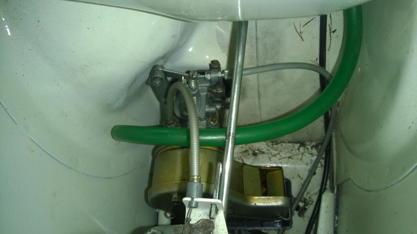

    • February 16, 2015 at 09:01
    fang mal mit 80 an, wenn du den originalen luftfilter fährst. original haben die 125er mit originalluftfilter mit originalfiltereinsatz ne 76er verbaut.
    hast du irgendwelche luftfiltermodifikationen oder aftermarket geschichten, dann kann es dir keiner mehr sagen. bei den SHB vergasern ist es sehr wichtig einen luftfilter mit einem gewissen ansaugwiderstand zu verbauen, sonst ist der vergaser nicht abstimmbar.

    • February 16, 2015 at 11:30
    Danke euch.
    Ich fahr den Ori Lufi

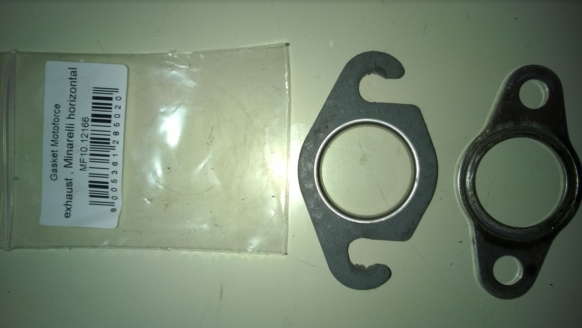

    Werde ich vermutlich am Samstag mal checken und die K'stoffe-Mütze runter machen... denke der Test mit dem Feuerzeug wird mir dann zeigen, wo's blässt.
    Hatte beim Zusammenbau nur 2 so'n Hartalu-Dichtungen da. Hatte da schon wenig vertrauen ins Material. Hab nun gestern mal Handvoll Dichtungen aus Pappe mit Metallring bestellt. Hoffe die lassen sich dann besser "festziehen" und so dann auch zuverlässig abdichten.

    Man(n) konnte es nicht abwarten... Und ich werde immer schneller :) mal eben schnell gewechselt. Nuu tuut'r leiser.
    Hat zw Krümmer und Auspuff gesabbert. Bestellte Pappe/Alu Dichtungen kamen noch nicht. Nicht weiter schlimm. Hab vom örtlichen PlasteDealer bessere aus Metall mit Schmelzmantel geholt. Stehbolzenabstand passte nicht komplett.
    Vergleichbare fuhr ich einige Jahre mit dem 23ccm RC Car im Wettbewerb. Hielten eigentlich immer vernüftig dicht.
