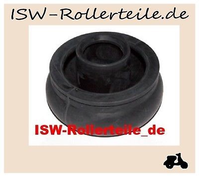

    Einzugschaltung. Vergaser ist del orto 16/15 komplett neu, originalbedüsung, somit auch alle Düsen sauber, habe sie jedoch nicht nachgezogen. Meinst du so eine Dichtung wie im Anhang? Die habe ich nicht gesehen, wo steckt man die denn drauf?

    Nein, die schützt nur den Vergaserraum vor Schmutz. Ich meine den O-Ring im Vergaserflansch. Und die Frage ist nicht ob Orginalbedüsung sondern ob die Düsengröße die Gleiche ist wie im alten Vergaser, wenn es auch ein 15/16er war. Und neu heißt nicht unbedingt sauber.
