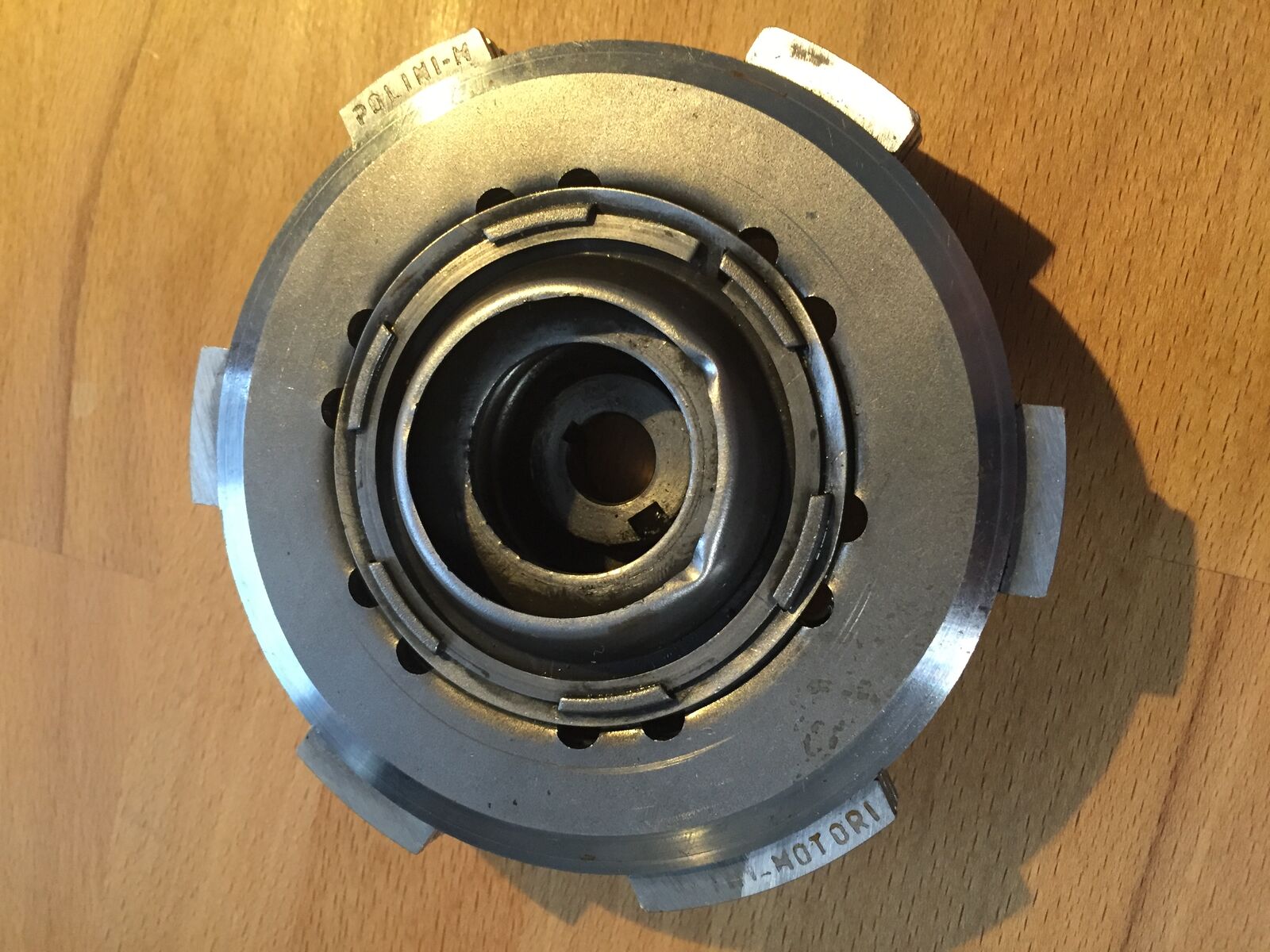

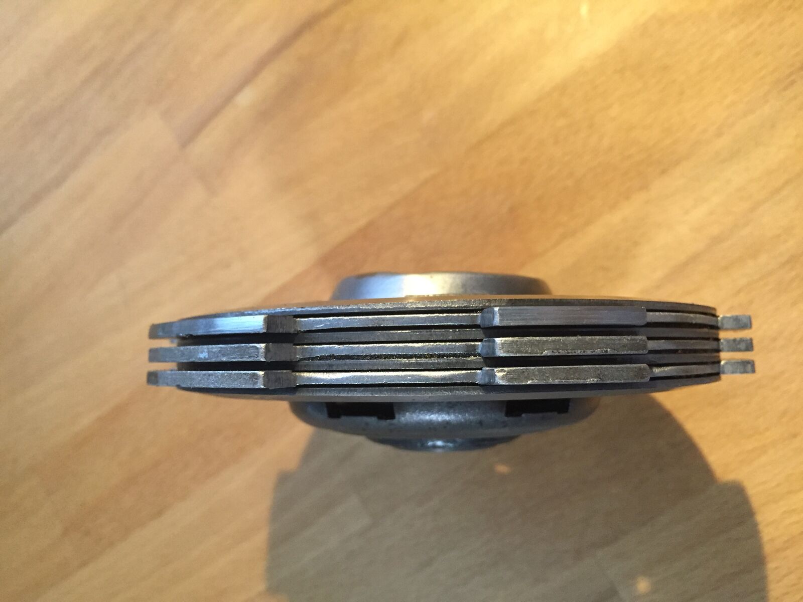

    hab mal wieder eine Frage. Ich habe bei meinem Motor das Primärritzel und den Kupplungskorb getauscht. Nun zu meiner Frage, kann ich die alte Polini Kupplung (Bilder anbei) einfach einbauen oder brauche ich da auch eine Originale?
    Danke und Gruß

    Gerade aufgefallen :D

    Ist das eine Alu Kupplung ? Wenn ja, würde ich auf Stahl wechseln. Wenn nicht, und die Beläge noch gut sind, einbauen.

    Jo die fahre ich zur Zeit auch noch!
    Unbedingt wechseln ! ! ! Mir ist zwar noch nichts passiert, doch ein netter Mitarbeiter aus einem Scooterstore sagte mir bereits, das Kunden bereits Probleme mit der kupplung hatten.
    Die ist regelrecht zerfetzt und ausserdem sind die Beläge viel zu teuer und nicht mehr in jedem Shop zu bekommen.
