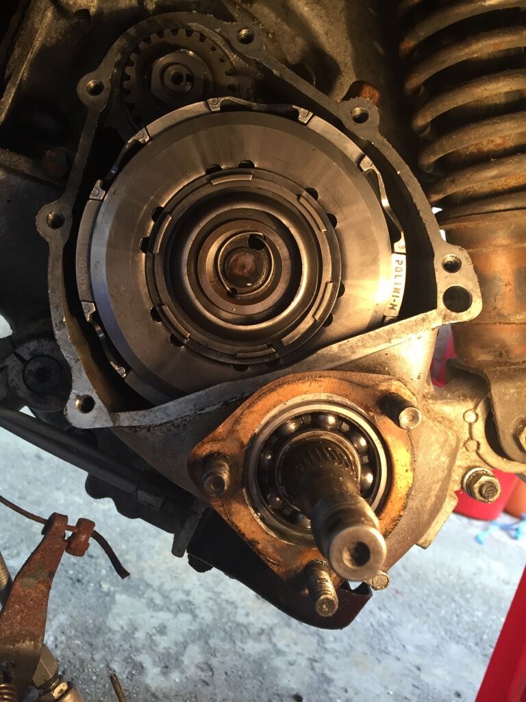

  • Hintere Bremstrommel, Bremsankerplatte und Kupplungsdeckel abnehmen reicht. Dann kannst du die Zähne des kleinen Primärritzels zählen, daraus lässt sich dann schließen, welche Übersetzung verbaut ist.

  • Müsste eine gerade verzahnte 2.60er Polini Aluprimärübersetzung sein (23/60 Zähne). Ein eher seltenes und nicht besonders beliebtes Teil, da spezielle Alukupplungsbeläge verwendet werden, die besser mit dem ebenfalls aus Alu gefertigten Primärkorb harmonieren. Scheiben aus Stahl wie ansonsten üblich arbeiten sich in den Korb ein, wodurch die Kupplung nicht mehr trennt. Bei höherer Leistung passiert das aber u. U. auch schon mit den Alubelägen.
    Ist denn tatsächlich auch noch ein 50 ccm Zylinder verbaut? Dann kann ich mir vorstellen, dass das Moped nicht mehr die Wurst vom Teller zieht.
