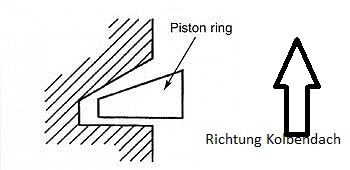

  • Hast Du den Zylinder selbst montiert ? Wo hast Du den denn her ??? Waren die kolbenringe schon drauf als Du den gekauft hast ?? Bin mir ziemlich sicher das deine Kolbenringe falschrum drauf sind (sind oft,glaube aber nicht immer "Keystone-Ringe"),genau das gleiche hatte ich hier bei ner Karre von nem Kumpel mit nem 139er Malossi,bekanntlich sind da ja die Kolben gleich.Unglaublich aber wahr,der kam von nem bekannten Shop mit "Falschrum" montierten Ringen hier an.... Ringe umgedreht und schon sprang die gute beim 1. Kick an.......
    P.S. Halt mal ein Lineal oder was gerades auf den Ring, wenn eine Seite leicht angeschrägt ist sind es Keystoneringe.Die Schräge muss dann beim einbau der Ringe in richtung Kolbendach zeigen,soll ein festbrennen der Ringe verhindern.
    Sind sie falschrum verbaut klemmen Sie in der Ring-Nut wenn man se zusammendrückt

    Ja den Zylinder habe ich selbst montiert, ist von SIP. Die Kolbenringe waren nicht drauf, die habe ich selbst montiert. Ich glaube, das sind Keystoneringe. Die sehen so aus:
    Anders herum klemmen sie in der RIng-Nut, so herum nicht. Stimmt so oder?

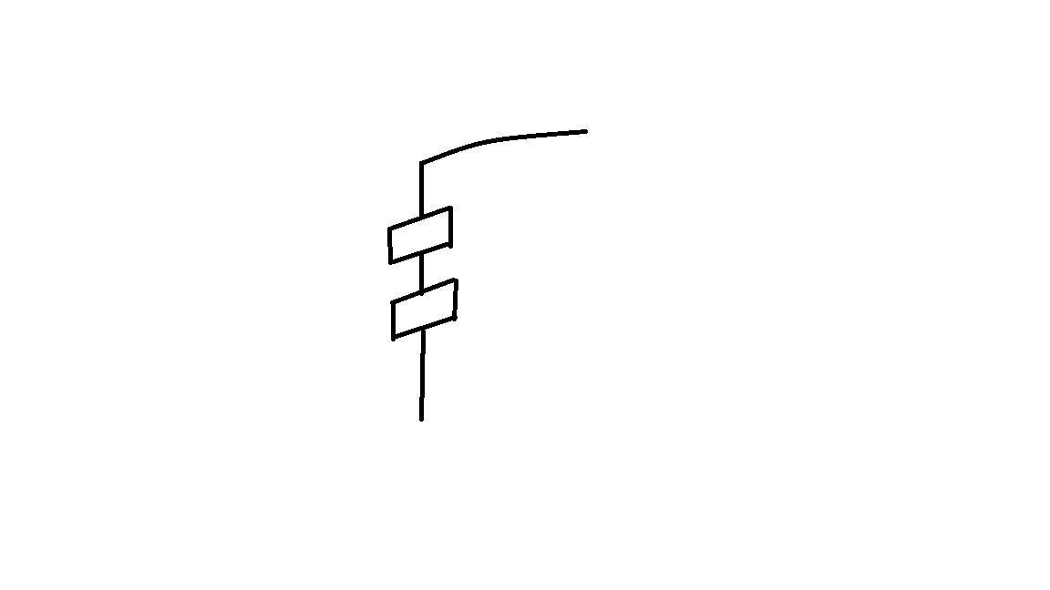

    doch , will nicht rumklugscheissen... aber der zylinder geht drauf wenn die ringe montiert sind. das war ja das letzte mal der scheiss bei der karre die ich hier stehn hatte. die ringe waren falsch verbaut haben sich in der nut verklemmt und dann natürlich nicht abgedichtet. hab mir den wolf georgelt,mal sprang se super an ...paar sekunden später gar nicht. hatte wirklich die gleichen symtome wie der te
    edit schiebt noch ein bild hinterher
