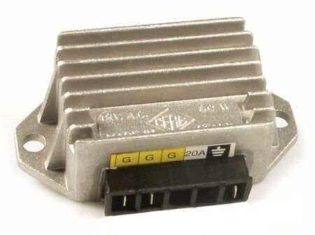

    • March 8, 2015 at 22:21
    dss Teil meint ihr oder ? Kann es sein das ich diesen falsch angeschlossen habe? Oder würde dann die Elektrik Garnicht mehr funktionieren ?

    • March 9, 2015 at 08:06
    ich behaupte mal, ohne das ich mich näher mit der Funktionsweise des Spannungsreglers auseinader gesetzt habe das er dann vermutlich garnicht mehr gehen würde.
    Aber prüf doch die Verkabelung, Schaltpläne, mit Kabelfarben sind doch reichlich im Netz vorhanden...
    EDIT: Ja das Teil meinen wir

    • March 9, 2015 at 09:09
    Moin Jan, wenn der Regler garnichtmehr funktionieren würde.... würde dann beim ankicken trozdem das Rück und vorderlicht leuchten?
  • Jan02
    32
    4,372
    846
    • March 9, 2015 at 17:15
    Ja die würden dann drehzahlabhängig heller bzw. dunkler. Dasganze geht für eine Weile, oder auch nur einen Moment gut und dann brennen dir nach und nach alle Lampen, Hupengleichrichter und Blinkrelais durch
