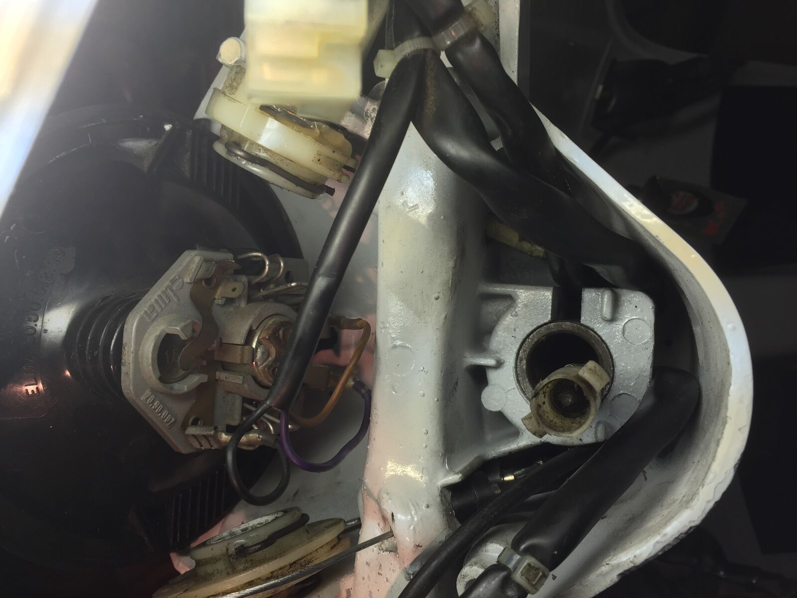

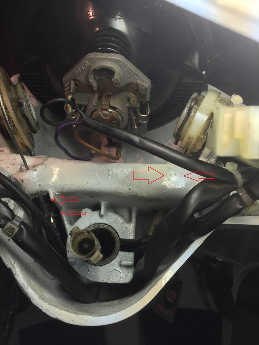

    Zusammen wollte mal nachfragen wie ich die Anschläge hülsen einbauen muss für die Züge am Lenker?

    Links mit Pfeilen markiert, da sind schon welche drauf, die musst du nur in die Bohrungen schieben.
    Den für den Gaszug schiebst du von unten rein. Du musst von unten schauen, in etwa der Höhe der Strebe bei den Pfeilen eine Bohrung

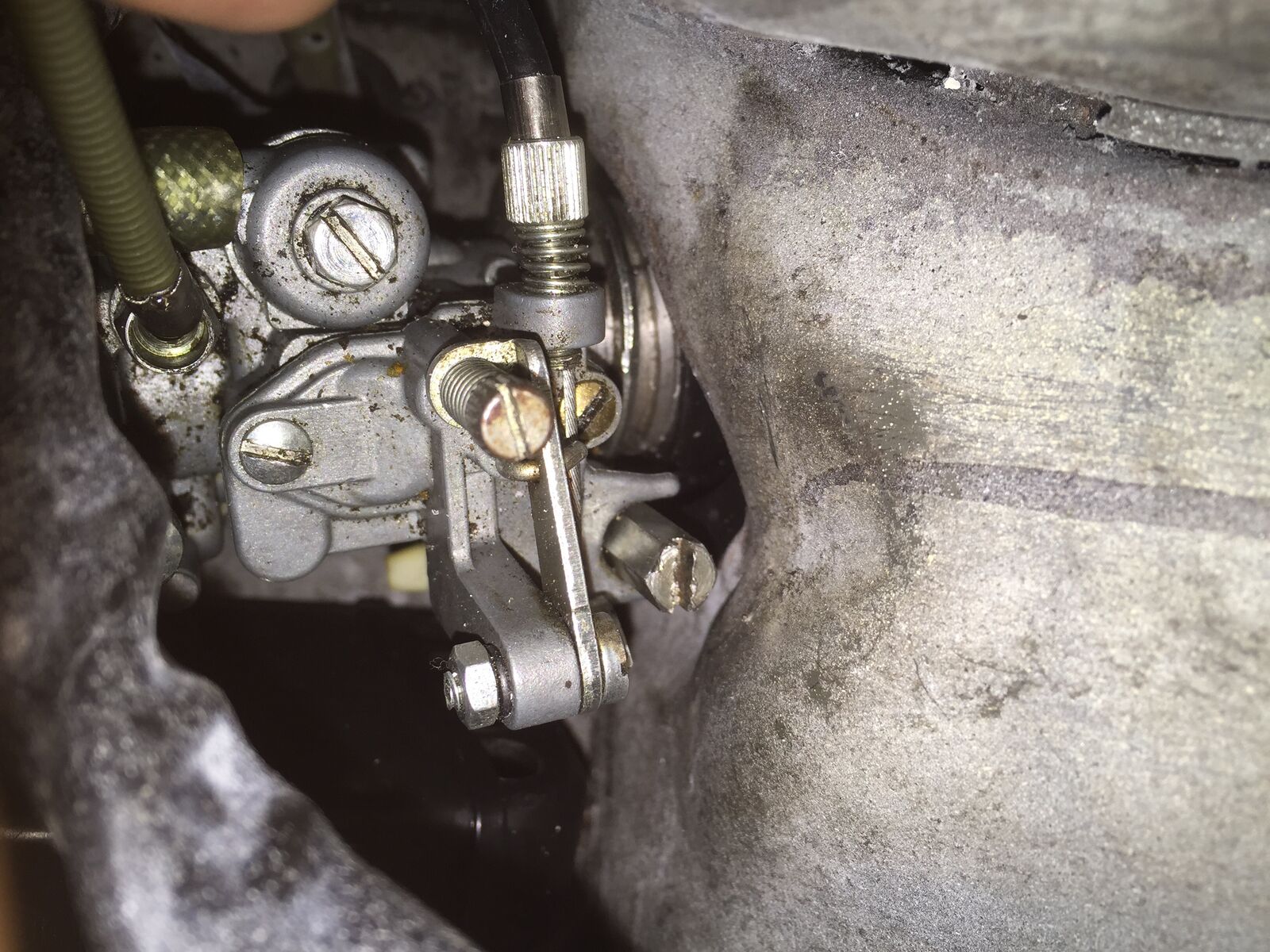

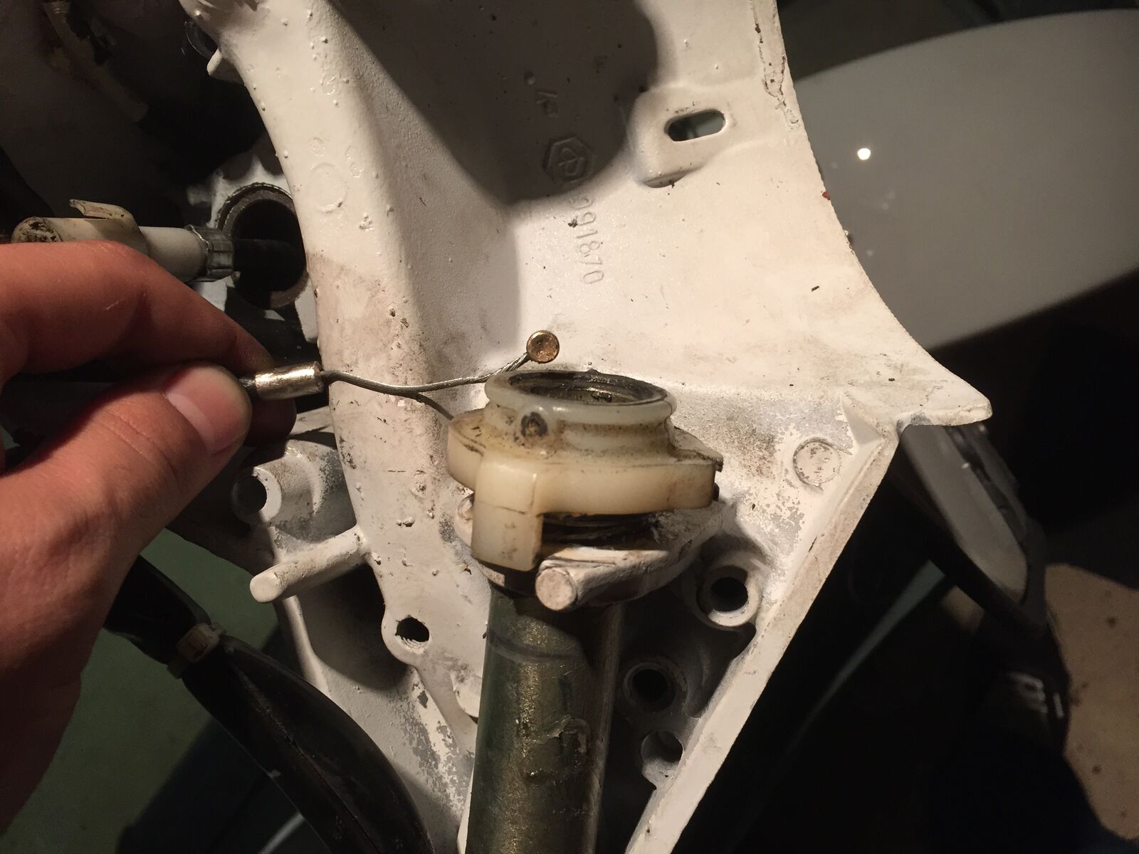

    Okay danke isr drin nur jetzt hab ich das Problem das der gaszug der in den vergäße kommt viel zu kurz ist... Hab ich vielleicht was falsch gemacht ?

    M.E.n. mußt du die Gasrolle im Lenker um 180° drehen so das der Gaszug nicht soweit aus der Hülle gezogen ist.

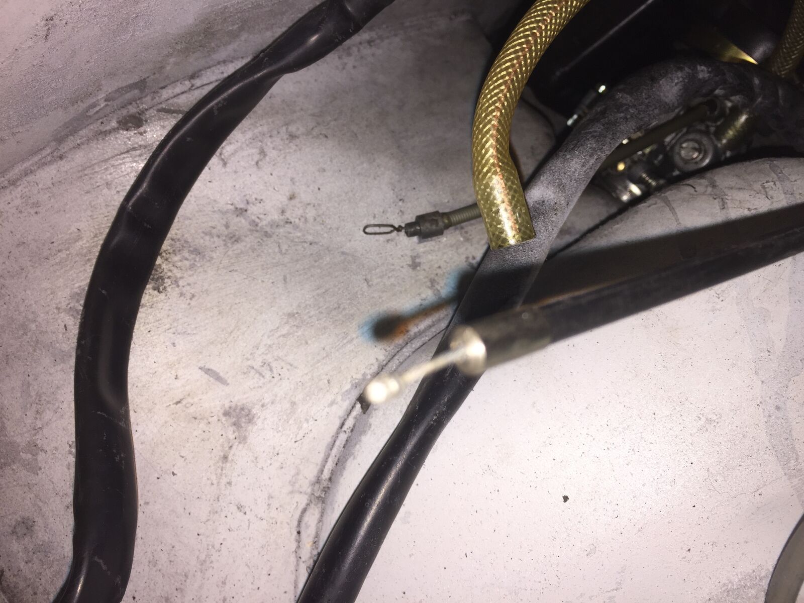

    und danke 125 vnb6 für deine Tipps ja das waren zwei Arten von Anschlaghülsen

    na ich möchte dich jetzt nicht beunruhigen, aber dann beginnt die Phase bei Dir, wo andere erst zum Fragen anfangen.
    ...und auch wenn hier gegenteiliges schon mal behauptet wurde, die sogenannten Anschlaghülsen haben sehr wohl eine
    Funktion, sie halten Dir die Bowdenzughülle an der richtigen Position und sollen gewährleisten das das Seil optimal geführt
    wird und nicht irgendwo aneckt. Auch gehört schon während dem Verbauen der Züge diese bereits geschmiert (Anschlaghülsen
    Kunststoff und Metall) du kommst danach an manche Stellen nicht mehr hin. Bei der Gas und Schaltrolle oder den Hebelaufnahmen
    ist es etwas anderes, da kommst von außen hin. Das Verlegen der Züge und die Freigängigkeit deines Schalt- bzw. Gasrohres ist ein
    Hauptkriterium damit dein Roller halbwegs geschmeidig zu bedienen ist (setzt aber auch voraus das am Motor passt alles!)
    ...und kontrolliere auch ob deine Seile richtig eingehängt sind, sonst gibt es bei der ersten Ausfahrt eine lustige Überraschung.
    Hebelspiele und Seilspiel bei den Gängen kontrollieren!!
    ..und wie es Rassmo oben schon gesagt hat, dass Gasseil wird am Vergaser eingehängt wenn sich der Gasgriff am Lenker in Grundstellung
    befindet und die Seilzugrolle am Anschlag ansteht !

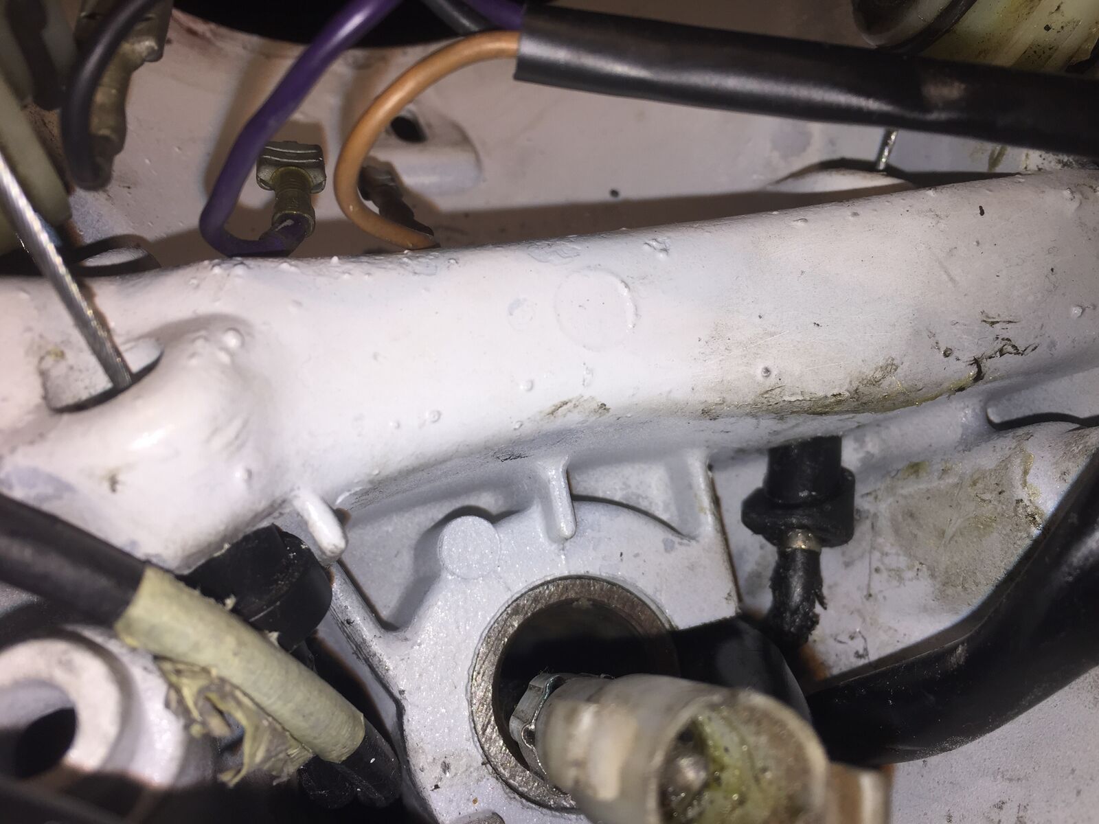

    Also habe den seilzuhüpfen jetzt zuerst an den vergaser angeschlossen und wollte ihn danach in die anschlagsrolle in Stand Position reinstecken aber egal was ich mache der gaszug ist zu kurz immer wenn er dann eingehackt isr wird dabei die am vergaser geöffnet. Ich weiß nicht wo der Fehler isr der alte gaszug ist genau so lang -.-

    Wenn du meinen Rat befolgt hättest und Dir das Buch zugelegt und auch gelesen hättest, das ich dir ans Herz
    gelegt habe, dann hättest du das Problem jetzt vollkommen alleine lösen können..
    Wenn von zwei Möglichkeiten, eine nicht zum Ziel führt, versucht man es über die Zweite. Heißt soviel. du hängst als
    erstes das Gasseil in der Gasrolle ein und anschließend am Vergaser, das wäre doch eine logische Schlußfolgerung.
    So etwas erkennst du nicht mal ansatzweise ! Solltes es dann im Vergaserbereich knapp werden, dann hast du dort
    noch Spielraum über die Justierschraube..
    was ist ein "seilzuhüpfen", bediene Dich gängiger Ersatzteilbeschreibungen!!!
    Dein Gasseil ist bereits jetzt an den markanten Stellen mehrmals geknickt, was glaubst du wie leichtgängig das schlussendlich
    funktioniert. Bei deinem Modell sollte der Gasgriff wieder von alleine in die Grundstellung gehen...
    ... ich habe Dir angeraten, die Seile vor der Montage zu fetten auch das kann man nirgends erkennen, wenn die Hüllen
    mal in den Anschlaghülsen drinnen sind dann funktioniert das nicht mehr mehr!!!
