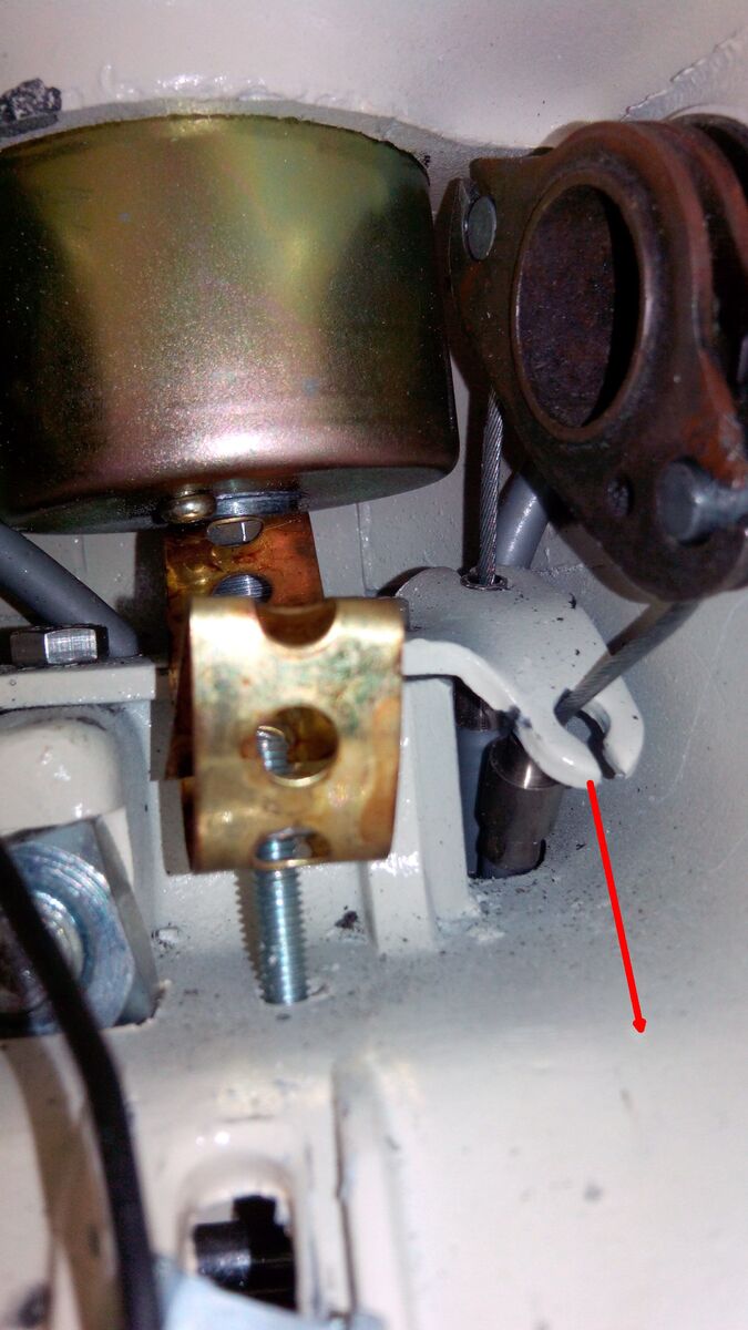

    was das Rad betrifft, mache ich mir eigentlich inzwischen weniger Gedanken. Es dreht, die Bremse funktioniert und Spiel habe ich auch nicht. So gesehen, sollte es passen (hoffe ich).
    Was die Schaltung betrifft: Habe es ja soweit alles gemacht. Nun bin ich eher in Sachen Fehlersuche unterwegs. Kann es daran liegen, dass ein Bowdenzug nicht gut in der Halterung (im Lenker) sitzt. Der Zug für den ersten Gang rutscht aus der Halterung und vielleicht ist das die Ursache, dass die Gänge zwei und drei nicht gut schalten!?
    Könnte das die Lösung sein?

    Was heißt " rutscht aus der Halterung " ?
    Rutscht er in Richtung des Schaltrohres, oder nach unten ?
    In Richtung Schaltrohr -> passende Endhülse einsetzen
    Nach unten -> kann nicht sein, wenn er unten am Motor in der verstellbaren Hülse sitzt.
    Beide Züge müssen so eingestellt werden, dass sie sich gegenseitig vor und zurück schieben / ziehen.

    Habe mal ein Foto gemacht. Hier sieht man was ich meine.... Die Endhülse rutscht nach unten aus der Halterung
    Wenn die Endhülse aus der Halterung rutscht ist der Zug bei weitem nicht genug gespannt. Dreh die entsprechende Einstellhülse unten nochmals fast ganz rein, dann machst du den Innenzug unten nochmals los und ziehst mit einer Zange daran bist die Endhülse oben fest in der Halterung ist. Dann kannst du den Innenzug unten wieder festmachen und einhängen. Die Feineinstellung machst du dan mit der Einstellhülse.

    ....und anschließend fetten, wäre auch kein Fehler, die Seile sind ja staubtrocken, gleiches gilt für die Nippeln in der Schaltseilrolle.
    Nachdem auf dem Foto auch ersichtlich ist, dass die Ankerplatte mit lackiert wurde, ist gleiches bei den Rohren auch passiert?
    Die Rohre sollten sich im eingebauten Zustand ohne nennenswerten Widerstand frei drehen lassen, wenn da drei Schichten Lack
    drauf sind oder die stark angerostet bzw. verdreckt sind und du zwei Händen brauchst um die zu bewegen, ist das auch nicht das Wahre.
    ...werden ebenfalls gefettet, damit sie leichtgängig sind.
    gerne wird auch beim Schaltrohr lackieren, die Aufnahme des Distanzringes großzügig mit lackiert ....wirkt auch bremsend.
    Die Bowdenzugenden in den Hülsen halten, ist leider auch eine Spielerei, die oftmalig trotz entsprechenden Vorspann nicht von
    Erfolg gekrönt ist und immer wieder mal gerne rausspringt. Die fixiere ich beim Einzug neuer Züge mittels kleinen Kabelbinder
    ca. 10 cm unter den Anschlaghülsen miteinander (die Fixierung verschwindet dann in der Lenksäule), dadurch haben beide
    Züge im Allgemeinen weniger Möglichkeit sich bei Belastung nach unten zu schieben und sich in der Ankerplatte auszuhängen.
    In der Regel hängt sich der vordere gerne mal aus, da der gebogen zur Ankerplatte geführt ist und der Radius dort sehr eng wird,
    während der hintere relativ gerade auf die Ankerplatte trifft und dadurch weniger unter Spannung steht.
    ...leider oft mit viel fluchen verbunden ;)

    ...das funktioniert schon, nur wie gesagt aufgrund der Enge eine wirkliche blöde Fummelei.
    leichter tust Dir auch wenn du die Ankerplatte löst, die Bowdenzügen etwas anhebst (es macht vielleicht auch
    Sinn mit einer Zange den Spalt an der Platte wo die Anschlaghülse eingesetzt werden leicht zu quetschen, sodass die Hülse fest
    drinnen sitzt und sich nicht mehr so leicht lösen lässt bzw. auch mit einem Kleber leicht nachhelfen) danach
    die Platte wieder draufsetzt und das Ganze vorsichtig in Endposition runter drückst und verschraubst.
    Danach unbedingt fetten, da sich sonst hohe Reibungswiderstände ergeben..
    ...die Seile sind ja leichtgängig und geölt worden vor dem Einbau?

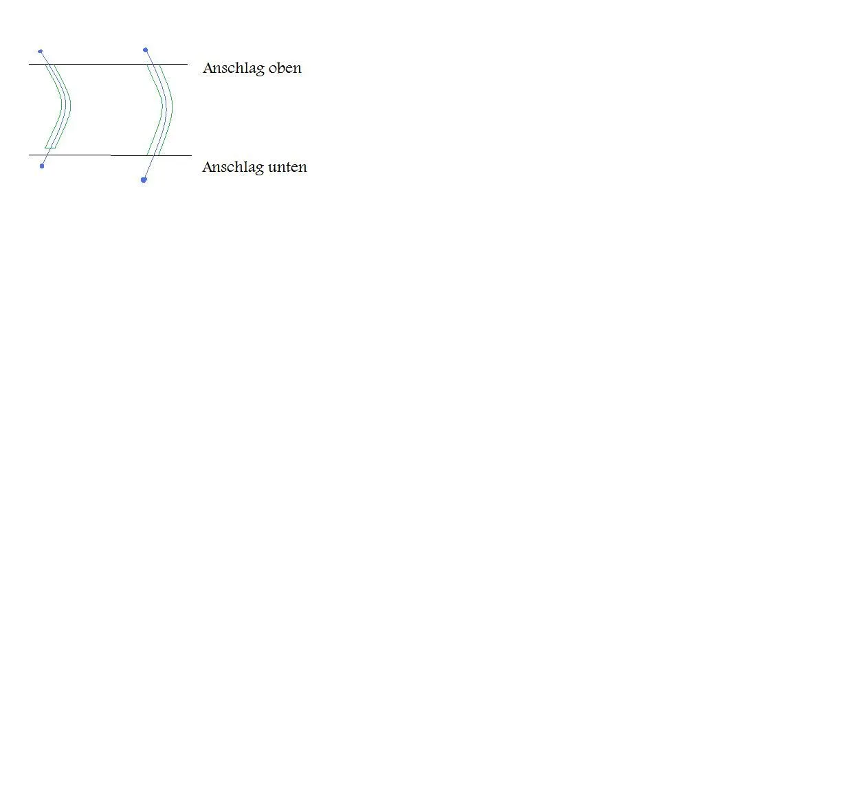

    Nicht einfach die Hülle hochziehen. Wenn die Hülle oben ist dann unten den Innenzug durch die Einstellschrauben und am Innenzug ziehen bis die Hülle fest in der Einstellschraube ist. Die Zughülle ist nur dadurch fest zwischen Anschlag oben und unten wenn der Innenzug ihn einspannt.
    Siehe Skizze: Solange der Innenzug nicht genügend gespannt ist hat die Hülle Spiel zwischen den Anschlägen.
