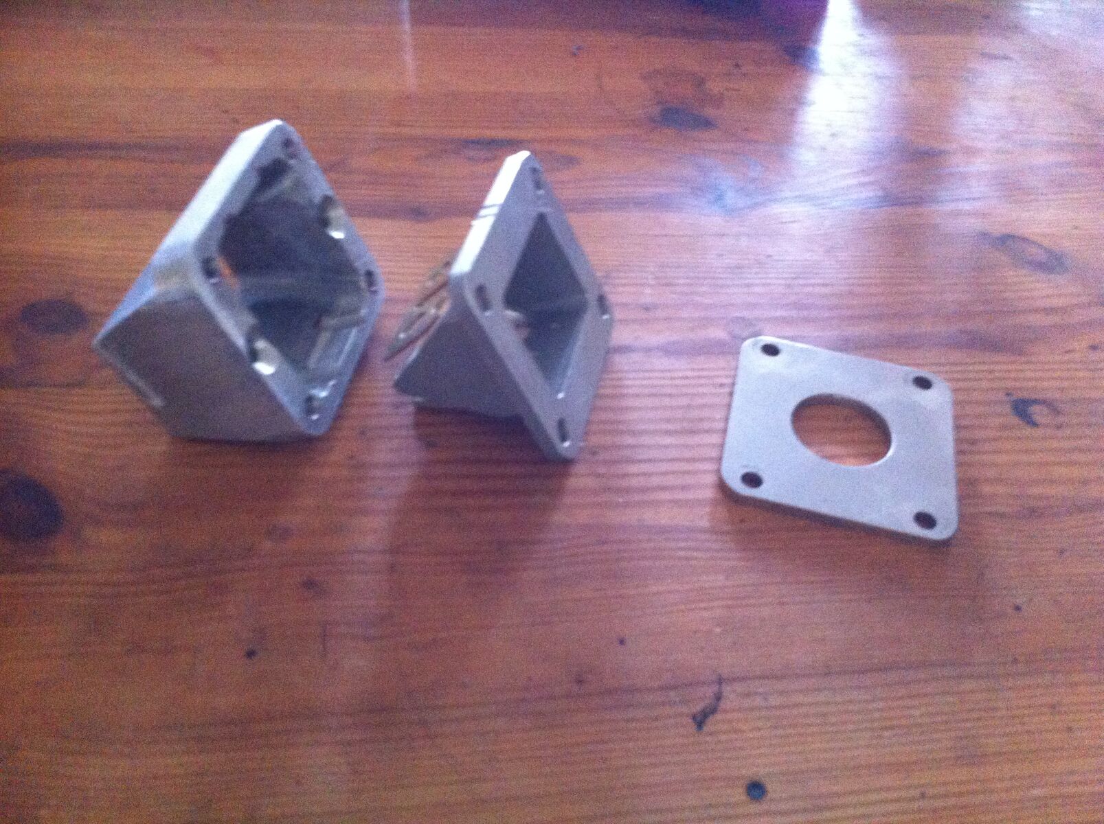

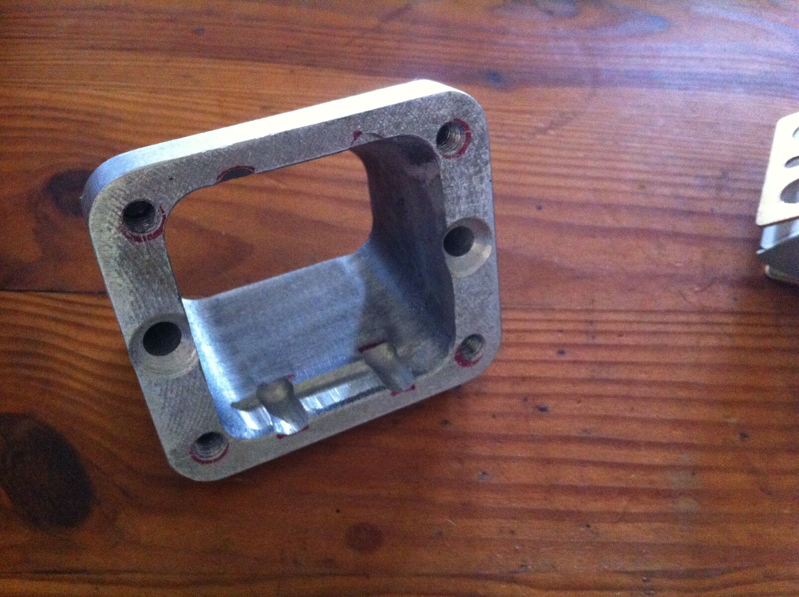

    -Selbstbau Membranansauger mit MRP (RD350 nachbau) Membran

    Zylinder wird gerade oben um 1.3 mm abgedreht. Bekomm den in 1,5 Wochen wieder. Muss dann noch die Steuerzeiten anpassen und den Einlass größer fräsen. Ansauger ist soweit fast fertig. Bekommt man nen ausenliegenden Vergaser eingetragen oder muss der im Rahmen sein. Der Motor soll in nen

    Gute Primärwahl ;) ... Vergaser aussen oder innen ist eigentlich egal, kommt auf den prüfer an,wobei innen doch ein wenig leiser ist. Im normalfall macht dein VSP aber so laut das der Gaser keine Rolle spielt :P . Gaser im Rahmen,da musste nen Ansauger bauen der fast um die Ecke geht,ist doof zu machen bei dem RD-kasten. Musste rumprobieren...
