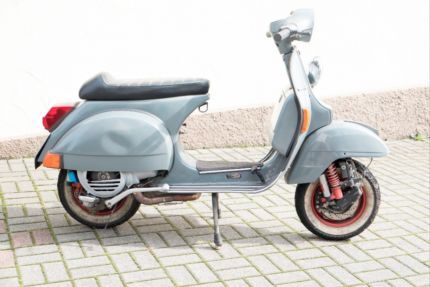

    Moment schaut selbst;)
    Vespa PX 80 mit 135er DR eingetragen, 1.250 € -
  • Vespa1982
    VO CoC-Clan Member
    209
    5,659
    1,040
    One-Man-Show
    • April 18, 2015 at 20:19

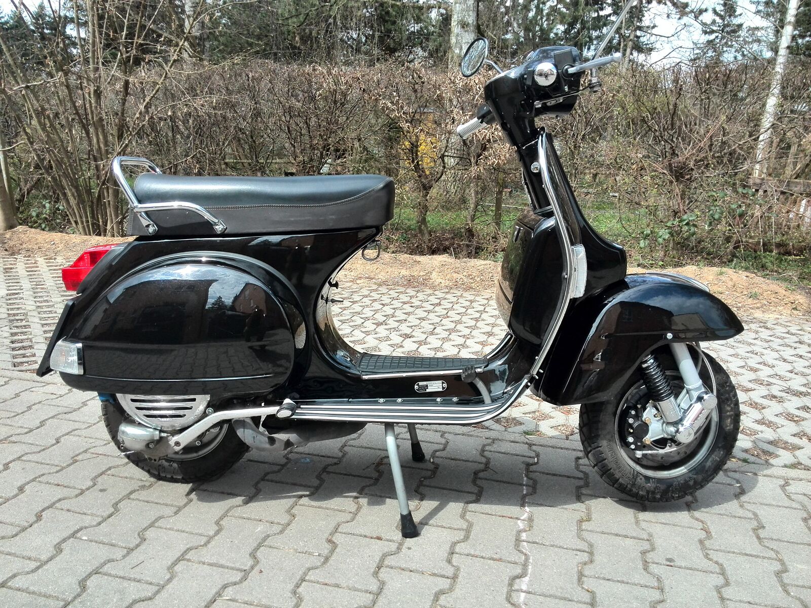

    Im Vergleich zu meiner Gabel scheint die doch sehr senkrecht. Das Loch im Kotflügel steht auch nicht über der Befestigung an der Gabel, deshalb ist auch keine Schraube drin. 1250 Euro ist kein Schnäppchen lieber weiter suchen.

    Die Kiste ist krumm, das sieht man in jeder Einstellung, das Bild von vorne,der Kotflügel steht nich mittig zur kaskade,von hinten ,da is nix in einer Flucht, und wie man im Beitrag von Vespa1982 sieht steht die Gabel voll nach hinten.
    Ein Witz das der verkäufer das nicht erwähnt

    okey seh ich ein mit dem vergleichsbild!

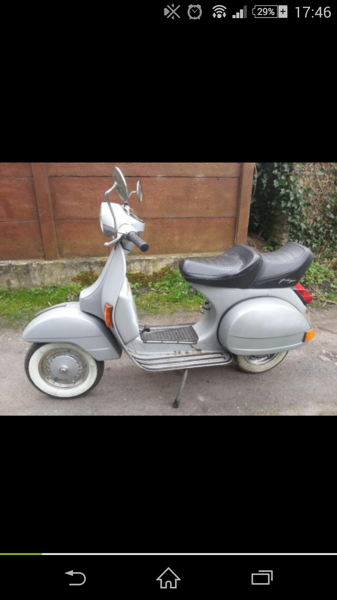

    Heute den ganzen Tag gesucht um 7Uhr noch eine anschauen aber eig schon nen Favorit gefunden.
    Super Basis hat ein wenig Rost aber das bekommt man wieder hin.
    1.Hand alle TÜV Berichte von 1982 an vorhanden sogar noch der Orginale Kaufvertrag von 1982.
    Besser Kanns doch nich sein oder?
    Hat 11000 gelaufen(dokumentiert)
    Schaltet butterweich und springt beim ersten kick an.
    Er möchte 900euro haben
    Klingt gut oder?

    • April 19, 2015 at 17:52
    Klingt gut...auf jeden Fall besser wie die andere Bastelbude
