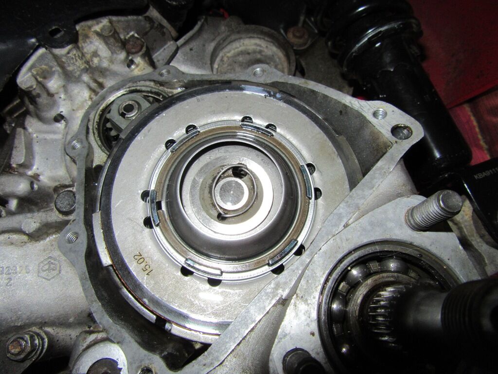

    So, ich habe nochmals - nach der Anleitung - das Kupplungsspiel eingestellt. Es ist jedoch immer noch so, dass die Kupplung ständig trennt, d.h. wenn ich vom Leerlauf in den 1 oder 2 Gang schalte, lässt sich der Roller ohne gezogene Kupplung vorwärts bewegen. Also habe ich den Kupplungszug ausgehangen, Druckpunkt der Kupplung ermittelt, auch die Schraube ganz reingedreht, dann den Kupplungszug in der Länge angepasst und wieder eingehängt. Trotzdem besteht das Problem weiterhin. Es ist auch so, dass sich bei eingelegtem Gang der Kickstarter nicht durchtreten lässt, im Leerlauf rutscht er durch. Sollte doch ein Indiz dafür sein, dass die Gänge sich schon schalten lassen. Irgendeine Idee ?
  • Es ist auch so, dass sich bei eingelegtem Gang der Kickstarter nicht durchtreten lässt, im Leerlauf rutscht er durch. Sollte doch ein Indiz dafür sein, dass die Gänge sich schon schalten lassen. Irgendeine Idee ?
    Ja, deine Kupplung trennt ständig. Deshalb rutscht der Kicker im Leerlauf durch. Bei eingelegtem Gang würde er auch rutschen wenn die Kraft nicht durch ein bißchen Reibung zwischen den Belägen auf das Hinterrad übertragen würde. Ich vermute eigentlich, da es sich durch Einstellung ja offensichtlich nicht lösen läßt, falsches Öl oder Fehler beim Zusammenbau.
  • Ja, deine Kupplung trennt ständig. Deshalb rutscht der Kicker im Leerlauf durch. Bei eingelegtem Gang würde er auch rutschen wenn die Kraft nicht durch ein bißchen Reibung zwischen den Belägen auf das Hinterrad übertragen würde. Ich vermute eigentlich, da es sich durch Einstellung ja offensichtlich nicht lösen läßt, falsches Öl oder Fehler beim Zusammenbau.
    Danke für den Tipp - die Standard-Kupplung ist komplett getauscht worden, also keine Beläge gewechselt, sondern das komplette Teil ... sitzt ja auch richtig drin (siehe Photo) - was könnte ich da beim Einbau falsch gemacht haben ?
