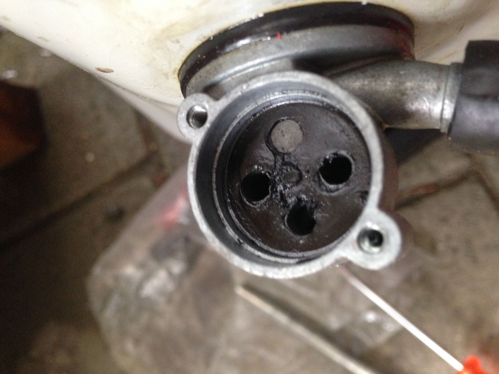

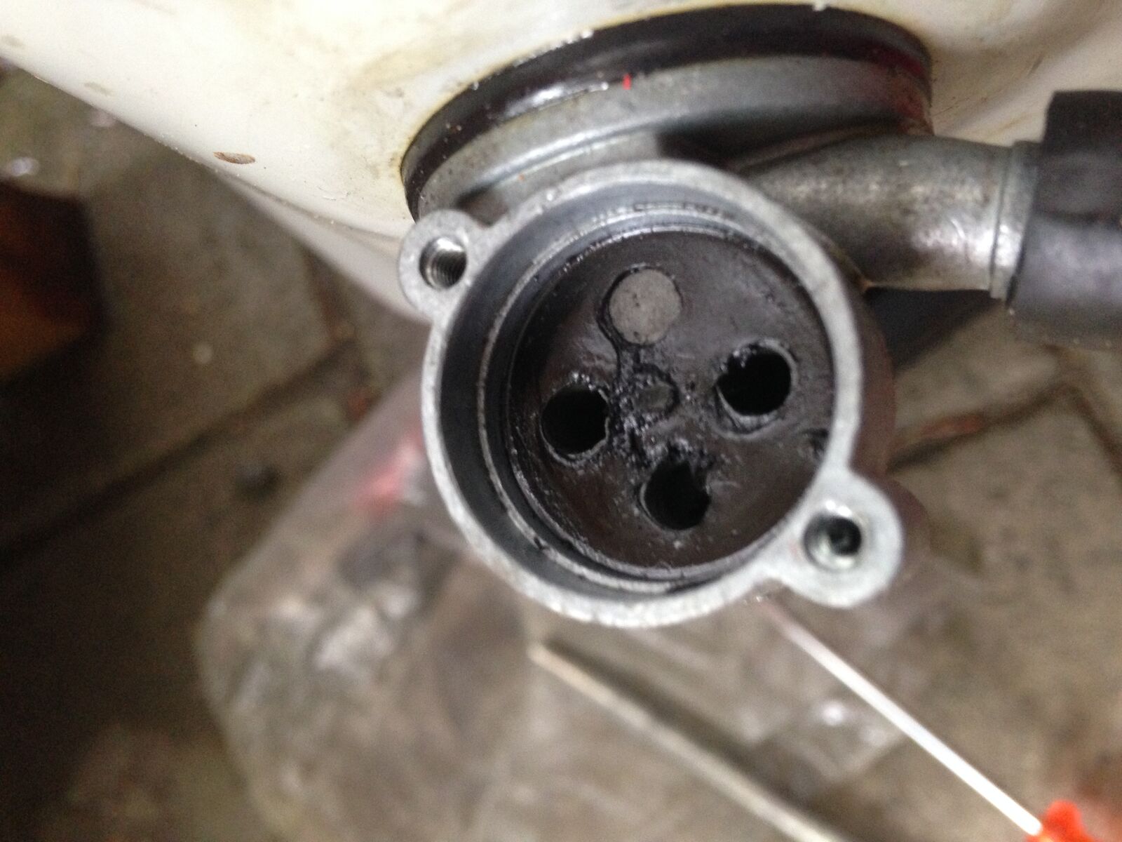

    • May 1, 2015 at 20:55
    So schaut der geöffnet aus.. da muss doch was sein zum drehen was schliesst und öffnet.. oder verstehe ich das was falsch ? :rolleyes:

    • May 1, 2015 at 21:04
    Ja, da fehlen zwei Teile
    Aufsatz und Halteblech sowie der Splint
    Wenn du den gesamten Hahn ersetzt brauchst du allerdings den Benzinhahnschlüssel.
    Wobei im jetzigen Zustand das Benzin einfach rauslaufen müsste. Insofern ist entweder der Tank leer oder der Benzinhahn völlig verstopft.

    • May 1, 2015 at 21:07
    Den Aufsatz und das Halteblech hab ich, ist aber das auf dem Foto so in Ordnung ? Fehlt da nicht was?
    Wenn ich nämlich alles zusammenbaue lässt sich der Benzinhahn eigentlich gar nicht drehen... oder war der irgendwie verkehrt rum eingebaut?
    Also das Benzin läuft beim jetzigen Zustand einfach raus das ist so...

    • May 1, 2015 at 21:16
    Du machst wahrscheinlich den Fehler das du die Schrauben am Halteblech fest andrehst. Du darst die Schrauben nur so fest anziehen das sich das Teil mit der Verlängerung noch drehen lässt aber schon abdichtet.

    • May 1, 2015 at 21:21
    Die Dichtung sieht auch ziemlich abgewrackt aus. Ich würde erstmal eine neue Dichtung holen und dann nochmals probieren.

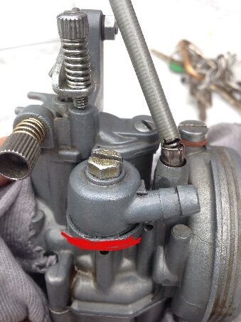

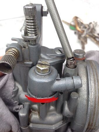

    Hab jetzt mal den vergaser gereinigt, was mir allerdings auffällt ist dass er bezin sifft... Ich hab es auf dem foto rot markiert wenn ich benzin reintröpfle druckts es wieder raus..

    Ich würde mal sagen, dass die Dichtung an dieser Stelle kaputt ist.

    • May 2, 2015 at 18:26
    Hmm dort ist gar keine dichtung :) dann wird das wohl der fehler sein ;)

    ..das passt schon dort ist auch keine herkömmliche Dichtung verbaut, sonder nur der Benzinfilter, aber es kann auch sein
    dass da der Kunststoffrand beschädigt ist.
    http://www.scooter-center.com/explosion/id/N_Vespa_SF1-V5A1T_Tafel_06/C_V_V5A1T?p=C11510[/media]
    Teil Nr 052
    da ist nur an der Befestigungsschraube eine Dichtung (N. 50)
