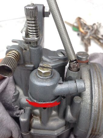

    • May 2, 2015 at 16:41
    Ja ich weiss schon aber irgendwie kommt mit der benzinhahn einfach nicht sauber vor.
    Hab jetzt mal den vergaser gereinigt, was mir allerdings auffällt ist dass er bezin sifft... Ich hab es auf dem foto rot markiert wenn ich benzin reintröpfle druckts es wieder raus..

    • May 2, 2015 at 17:00
    Ich würde mal sagen, dass die Dichtung an dieser Stelle kaputt ist.

    • May 2, 2015 at 18:26
    Hmm dort ist gar keine dichtung :) dann wird das wohl der fehler sein ;)

    • May 2, 2015 at 21:11
    ..das passt schon dort ist auch keine herkömmliche Dichtung verbaut, sonder nur der Benzinfilter, aber es kann auch sein
    dass da der Kunststoffrand beschädigt ist.
    http://www.scooter-center.com/explosion/id/N_Vespa_SF1-V5A1T_Tafel_06/C_V_V5A1T?p=C11510[/media]
    Teil Nr 052
    da ist nur an der Befestigungsschraube eine Dichtung (N. 50)
  • squalor
    576
    105

    • May 2, 2015 at 21:40
    Oh ja haste recht, danke für die info!
    Werde morgen nochmals vergaser einbauen und nochmals prüfen ob er anspringt..
