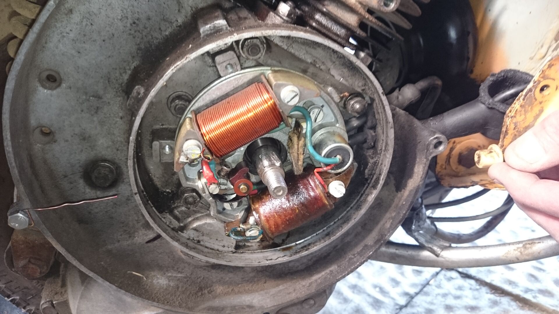

    Ich häng mal noch ein Bild an, das war noch vor dem Tausch von Kondensator und Unterbrecher.
    Das untere ist die Zündspule. (Man Achte auch auf den Halbmondkeil :whistling: der Vorbesitzer hat da irgendwas reingepfuscht...)

    Oha , leider sind die innenliegenden Zündspulen sehr Hitzeempfindlich ...
    Würde Dir den Umbau auf Außenliegende Zündspule empfehlen !
    Gibt auch ein Thread darüber ... Musst mal die Suche nutzen

    Ja, in dem Fall bedeutet überhitzt das die Spule den Geist aufgeben kann. Also Hitzetod anstatt Hitzeproblem. Wobei deine Kabel an der Zündspule auch nicht mehr der Renner sind. Event. hast du Glück und es ist nur ein Kontaktproblem das mit neuer Verkabelung behebbar ist.

    Sehe ich das richtig, dass da an der Halbmondaufnahme irgendetwas, sagen wir mal, verändert wurde ?
    Dann kann der [lexicon='ZZP',''][/lexicon] auch nicht passen. Oder hast Du wieder die originale Aufnahme genommen ?
    Oder wie, oder was ?

    @Volker PKXL2 der Halbmondkeil war abgeschert, was du da siehst sind die Überreste, links der Teil der in der Kurbelwelle steckt, und rechts den Teil den ich aus der Nut im Polrad gezogen hab. Aber ungefähr so wie auf dem Foto war das verschoben, wie gesagt [lexicon='ZZP',''][/lexicon] war bei 50° vor OT. Jetzt ist aber alles wieder Original.
