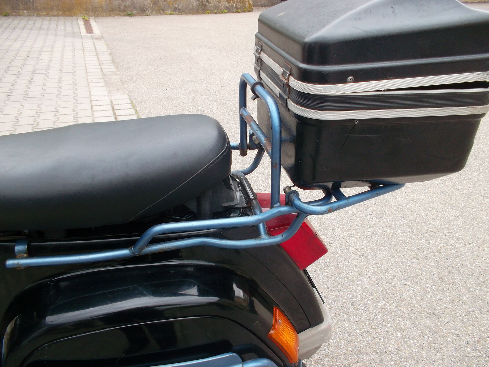

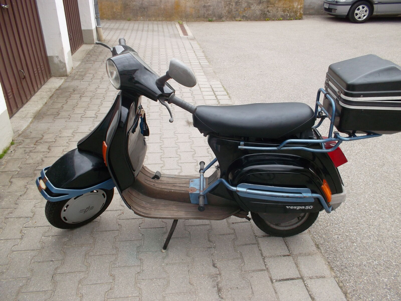

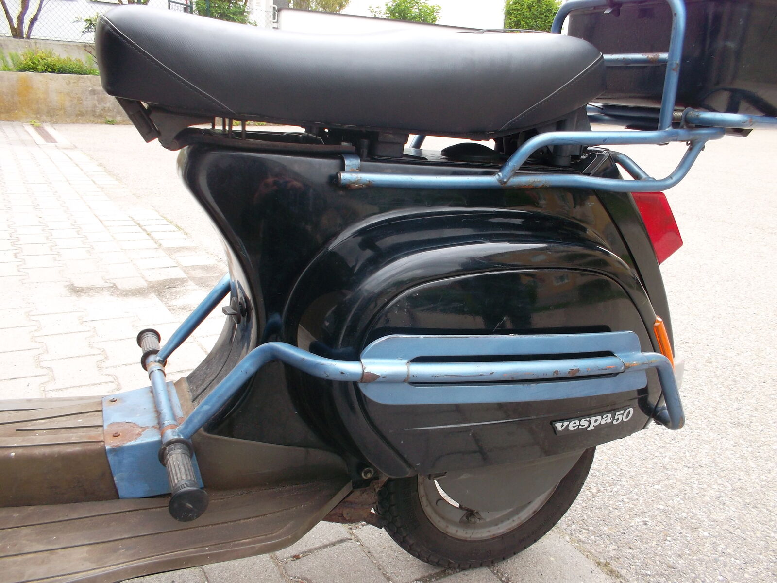

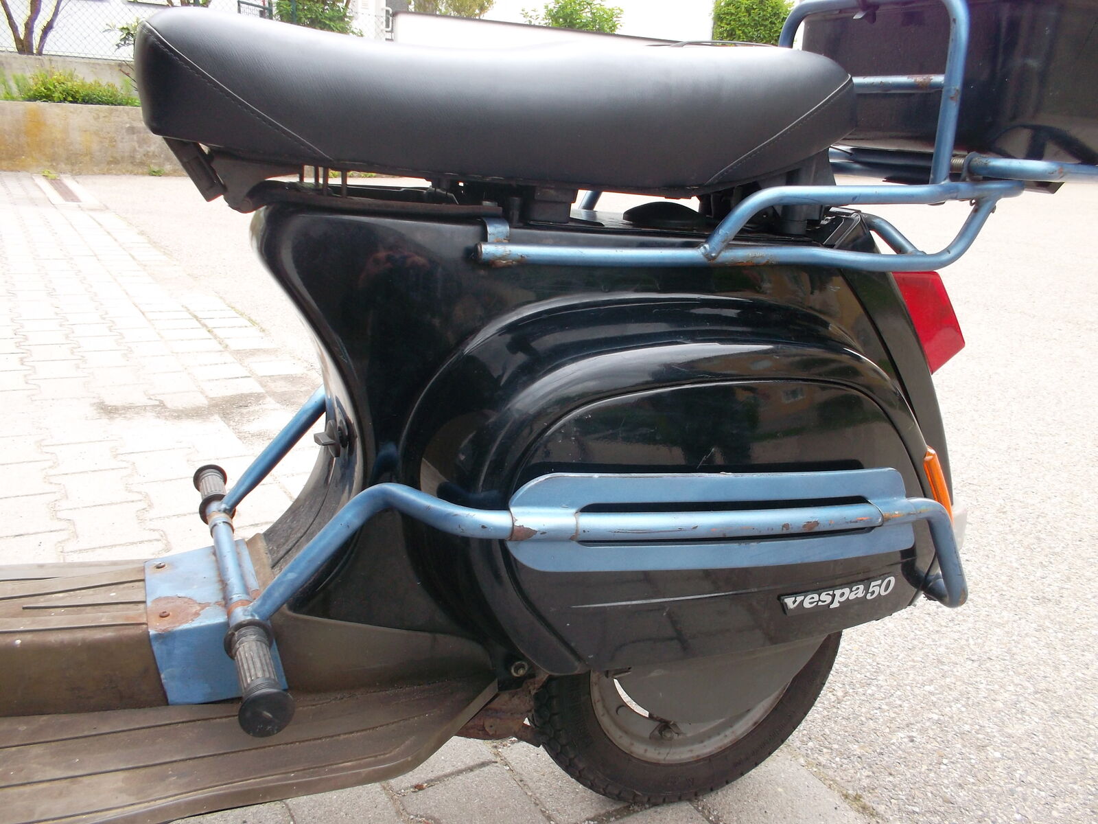

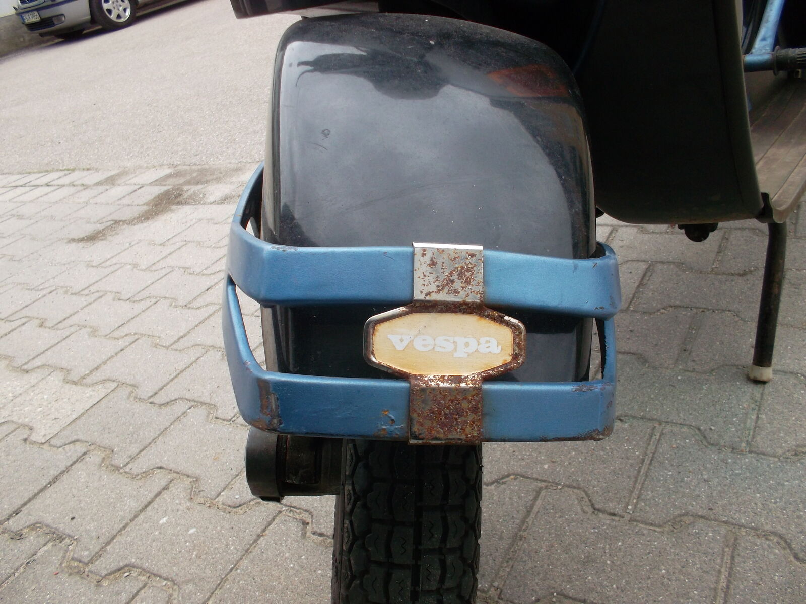

    So da haben wir die Fotos von Betty. :D
    Auf den letzten sieht man den Gepäckträger, das Beifahrergestänge und vorne das blaue. Da dieses Sachen schon etwas ramponiert sind (ich glaub mein Bruder hat sich mit ihr mal hingelegt) und auch einige Roststellen aufweisen wollt ich die gerne noch neu lackieren lassen.
    Aber dafür find ich einfach keinen Farbcodes. ^^ Nur für die Normale Lackierung der Vespas.
    Auch das Vespa Logo vorne auf dem blauen Teil würd ich gerne wieder zum glänzen bringen. Aber leider hab ich bisher mit Bildern wenig glück gehabt.
    Alles in allem steht da viel Lackarbeit an.
    Danke schon mal mit dem Tip zwecks der Farbe 911 ist auch piaggo 094, damit kann ich schon mal ein paar Kratzer, bzw. Roststellen ausbessern.
    LG

    ich kenne diese dinger nur in silber und glaube, dass die irgendwann in blau lackiert wurden. sind also nicht original in blau. somit kannst du dir den farbton nur bei nem lackierer auslesen lassen. montier die doch ab, schleifen und dann lakierst dur dir die wie du sie haben möchtest. dir fehlt auch der unterbau von der sitzbank. das vespazeichen kannst du polieren

    wenn die später blau lackiert worden sind und das nich orginal is, dann kann ich die ja ohne weiteres verchromen lassen.

    Jetz hab ich da große Checkliste bis Betty wieder hübsch is:
    - das ganze blau Zeug abbauen und zum Sandstrahlen bringen, anschließend verchromen
    - unter Sitzabdeckung besorgen
    - Lack nachmischen lassen ( p9/11 oder Piaggo 094) zum lackieren der unteren Sitzbank + Kratzer Ausbesserungen

    Verchromen lassen der Anbauteile ist vollkommen unwirtschaftlich, wenn du keine sehr guten Beziehungen zu einem Galvanikbetrieb unterhältst. Sandstrahlen ist auch eine denkbar schlechte Vorbereitung fürs Verchromen, wenn du nicht auf den matten Industriechrom-Look stehst, wie man ihn von Werkzeugen kennt. Hol dir mal Angebote ein, da wirst du dich wundern...
    Neukauf der Teile dürfte wesentlich günstiger sein, ggf. findest du auch was Gebrauchtes in gutem Zustand. Gibts meist für kleines Geld, da nicht unbedingt Massengeschmack.

    • May 9, 2015 at 20:45
    für beides hab ich jemanden der es machen könnte.
    was würdest du denn statt sandstrahlen als vorbereitung zum verchromen machen?
    der blaue lack is ziemlich dick aufgetragen,

    • May 10, 2015 at 10:08
    Statt Sandstrahlen wäre entlacken mit Aceton oder Abbeizer die bessere Lösung. Fürs neu verchromen muss die Oberfläche penibelst glatt, quasi das blanke Metall poliert sein, so dass es schon wie verchromt aussieht. Sandstrahlen mit der daraus resultierenden rauhen Oberfläche ist deshalb kontraproduktiv. Das teure am Verchromen ist die nötige vorherige manuelle Polierarbeit der Teile, dazu kommt wohl in deinem Fall das nötige "entchromen" der Teile. Das wird auch chemisch/galvanisch gemacht. Ich würde schätzen, dass sich der Kostenvoranschlag für die Neuverchromung der Teile inkl. manueller Vorarbeiten deshalb auf mindestens 500 Euro (ohne Beziehungen) belaufen wird. Und das halte ich für grob unwirtschaftlich.
