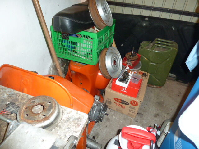

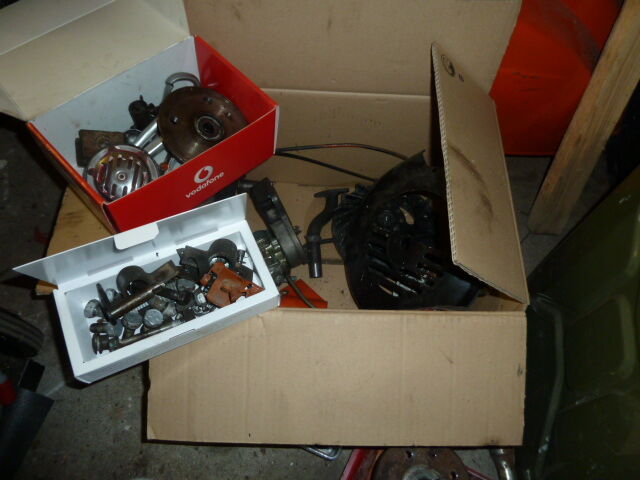

    Alles war ausgemacht und Ich machte mich im Herbst darüber und zerlegte mal das Teil,da mein Freund sagte sobald das zerlegt ist..wolle er loslegen und die Karosse herrichten,und was zu schweisen ist..Schweisen!!
    Nun ja..5 Moante lag die VESAPLEICHE im warsten sinne des Wortes in der garage..ich baute ja auch etwas in garage..Sommerauto steht drin(Doppelgarage)..und immer muste ich drübersteigen über das Geraffel...
    bis ich dann die Schnauze voll hatte und Alles in eine Ecke stappelte..mein kumpel kam nicht,ausreden,Zeit,mGas alle ,Freundin NEU,Kind ..und und und...
    so vergingen 2 Jahre!!!!!!!
    Bis dieses jahr im Frühjahr!!Der gute Freund dem die Vespa gehörte war extremst sauer das der Versproche Aufbau trotz XXXXX Anrufen usw. nicht verwirklicht wurde,,und sagte zu mir ob ich die Vespa haben wolle..er mag sie nicht mehr!!
    na dachte ich mir WARUM nicht..wollte eigentlich immer ne Erstserie aber wenn das schon Angeboten wird..und das zeuch hierliegt..
    IS MEINE!!!
    Tja und so wurde im Hintersten Eck ....wieder Gefunden !!
    DIE LEICHE Vespa..in der GARAGE
    tja.....was stell ich nun an mit dem Ding????? ?(:whistling:

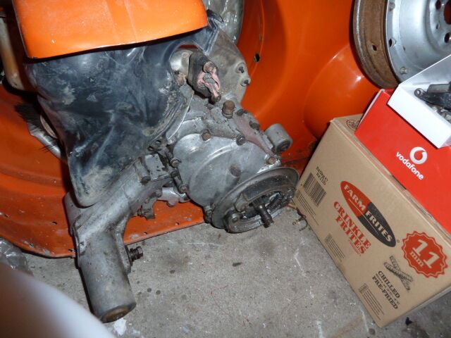

    Motortechnisch steht fest:
    habs mir mal
    so ca. zusammengesucht.
    102ccm Pinaccasso Zylindry
    19 Gaser mit org Luftikasten
    Mazuwelle(hab ich hier liegen)
    Übersetztung 3,00
    12Volt umbau Zündung(weis nicht welche genau noch ?(?(?(?( )
    Auspuff Banane
    soll keine Viertelmeile Racer werden..etwas mit gut Saft..und nicht Lärmend wie die Jungen Joghurtbecherfahrer... :D
    passt dieses Setup so...oder auf was muss ich achten..bzw benötige ich noch??..
    Wird sicher sein das ich noch das eine oder andere nachfragen muss vom Motor....
    herje die Vorderradgabel..besser die Nadellager ,,tststs....

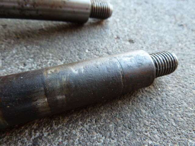

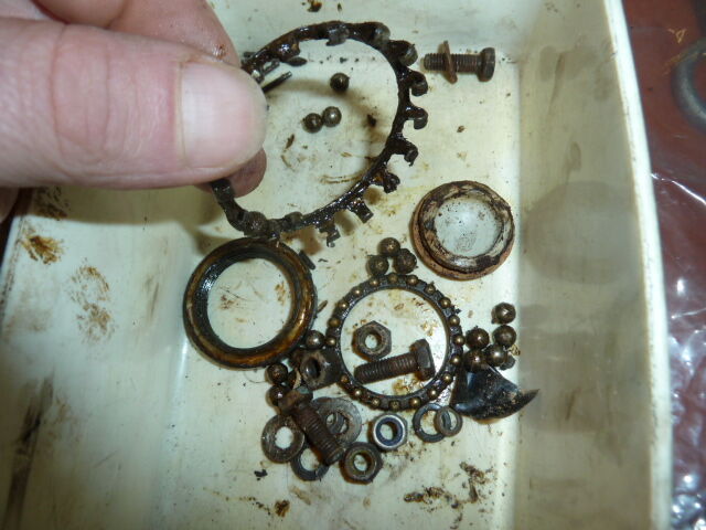

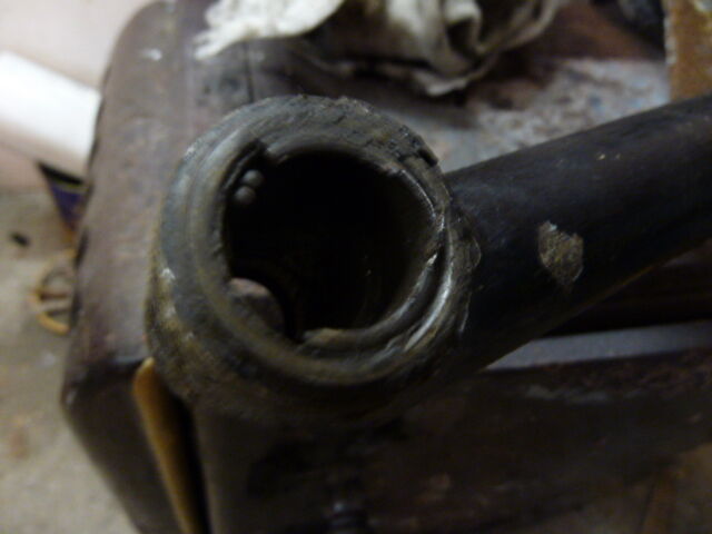

    Nunden..tja da ja die Gabel recht klapperte..von dem Lenkkopflagern mal abgesehn...waren die Lager unten ..sogut wie zerbrösselt.. :pinch::wacko:
    man kann schon sagen..NIX MEHR DA....
    also die müssen NEU...rangelotzt und rausgehaun... :D
    Und da ja nIx mehr Lagermässig auf dem Bolzen laufen konnte..war der Bolzen Eingelaufen... :+4wuetend-)wuetend-)
    Also auch NEU....und bevor ich mit Hammer und so drauf rumdresche um so einen Alten über 40 Jahre alten Bolzen dazu überreden kann,nen abgang zu machen..bin ich zum Treckerklemptner gefahren.....der hat so ne SCHÖNE Große Presse....ein Arbeitsaufwand von 5 min...plopp........ neuen Reingepresst..fertisch klatschen-)jubel ..Bezahlt....
    ne MASS BIER :-2
    Die alten Lager kamen raus...und hab mir dann abdichtung gebastelt das in die Lagersitze nix von Strahlgut reinkommt..und Gabel und das Bremsankerteil zum Strahlen gegeben..ebenso gleich mitgenommen die Felgen...
    sollte ich in paar wochen bekommen,ist nur 2 km weg von mir klatschen-) ....
    derweil werd ich Lager vorn,und Simmeringe /Bremsbeläge und einige Kleinteile ordern....

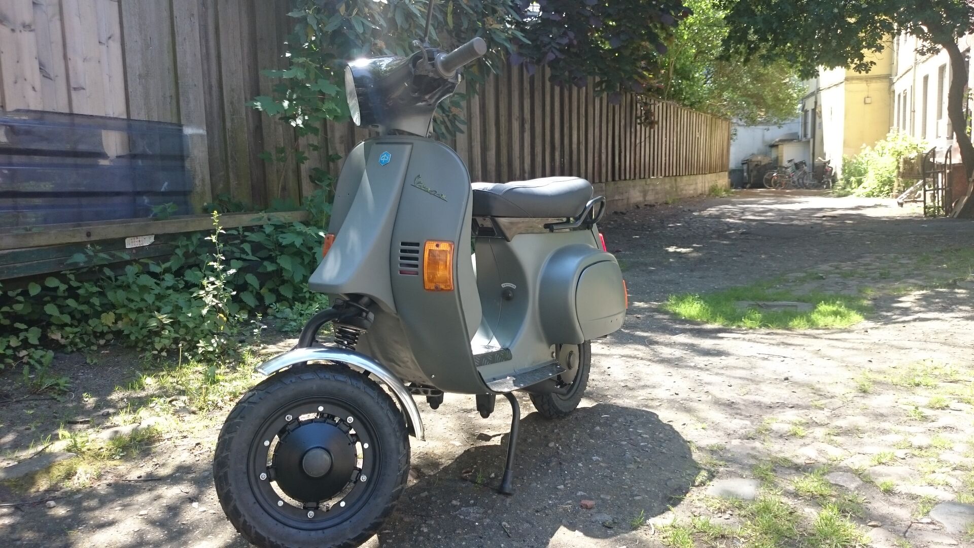

  • lorbass
    PK 50 XL 2
    • June 15, 2015 at 21:17
    Auch noch eine Inspiration RAL 7043 Vekehrsgrau,Gruß aus HH

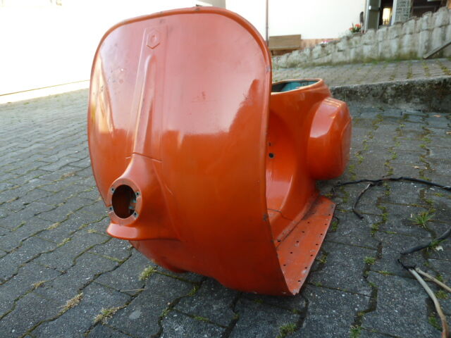

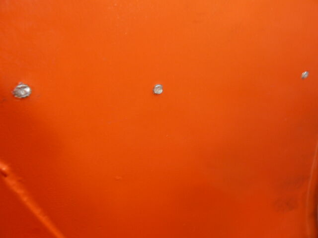

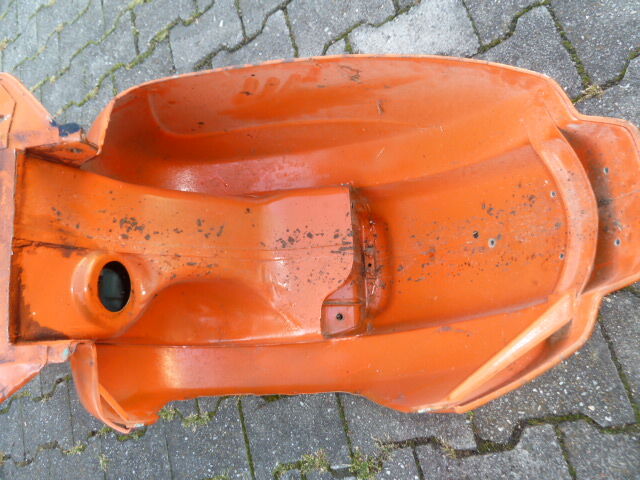

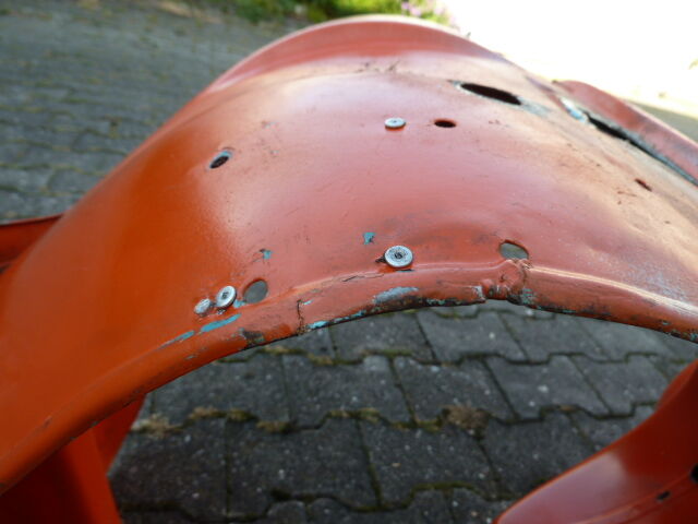

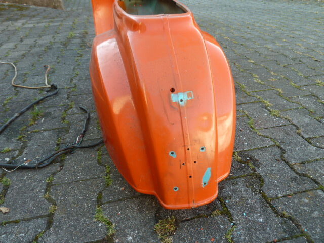

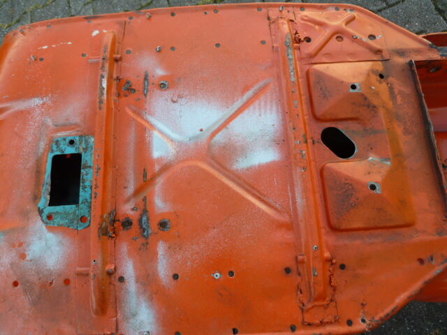

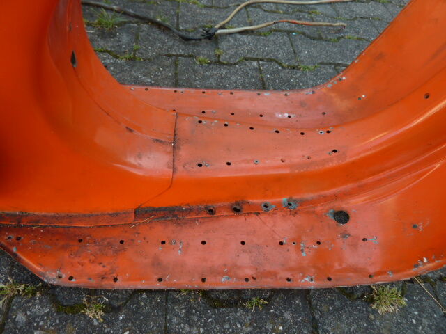

    So Leute...hab mal den "Kadaver"(Karosse)hervorgezehrt..und mal etwas unter die Lupe genommen
    Der org. Kabelbaum war noch drinn,also rausgemacht....im Vergaserraum sieht man warscheinlich die ECHTE Orginalfarbe..
    Das Trittblech muss erneuert werden,hat schon einer einiges rumgeschweist..äh naja gepicht triffts eher... :pump:
    das Beinschild an der seite is schon sehr in mitleidenschaft gezogen :+5 ..mehrere unnütze Nieten..wo sie die Trittleisten angeballert haben,und eingerissenes Blech.... :+4:+4
    Aber die Grundsubstanz,vom Rost her ist wirklich sehr gut..keine durchrostung so sichtbar,,mehr wird man wohl sehn nach der strahlung..

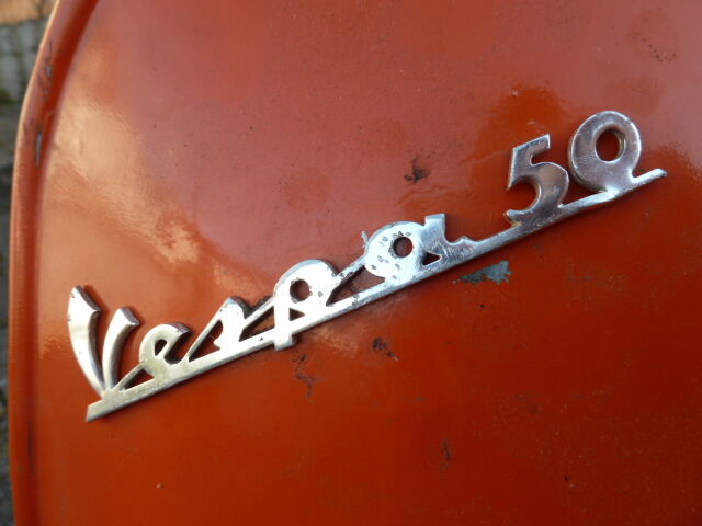

    Der Orginale VESPA50 Schriftzug ist ja nur so eingesteckt gewessen...würd ich evtl gerne irgendwie wieder drannfumnmeln..nur so einstecken hält ja nicht mehr..(wunder das der so gehalten hat.. 8| .)..einzig ankleben wäre möglichkeit hm...wiederum ist der Schriftzug schon mit dementsprechender Patina behaftet,.,was ich aber irgendwie cool finde..hat gelebt... saufen-)
    hab in meinem Fundus dann auch ein gutes Blech für das Kennzeichen gefunden.....
    ICH MÖCHT JETZT NICHTS ÜBER DIE FARBE DES BLECHES HÖREN........... :pinch:2-)<3<3<3<3:D
    Hab meinen Freund schon gesagt das da einiges an Arbeit auf ihn zukommt..und das in denn nächsten Wochen Karosse soweit fertig gemacht werden müsste,das die zum Lacken kann..sind ja vorher noch einige anpassungsarbeiten nötig(Ständerlöcher,usw..Trittleisten)--unnütze Löcher werden eh verschweist.....
    na ich hoff das er antanzt zum grossen Schweisen....aber denk das sich das wieder ZIIIIIEEEHHHTTTT :-1 ..naja ich such mir schon was...aufzuarbeiten hab ich genung da..auf gehts... Schrauben sortieren..zum strahlen und neuzinken,bzw..pulvern....
    fortsetzung folgt..
