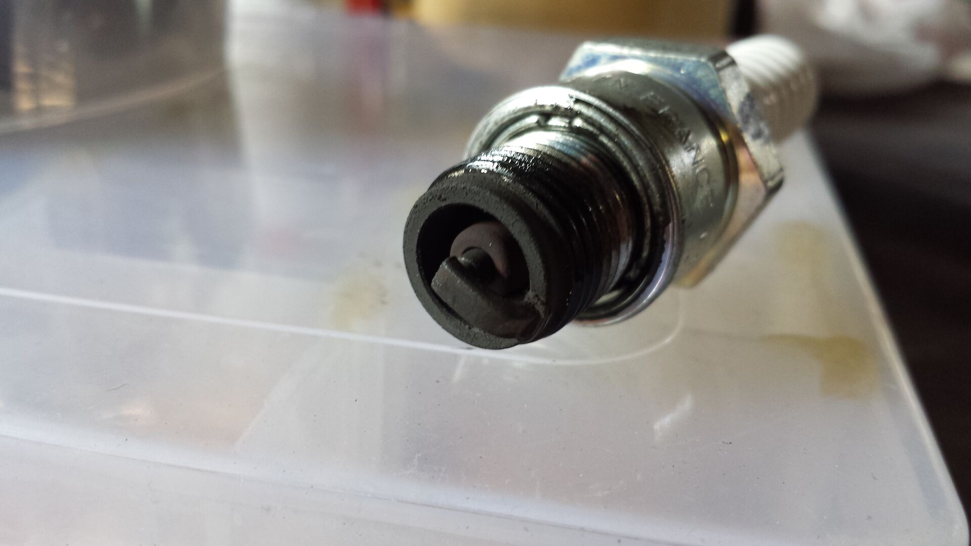

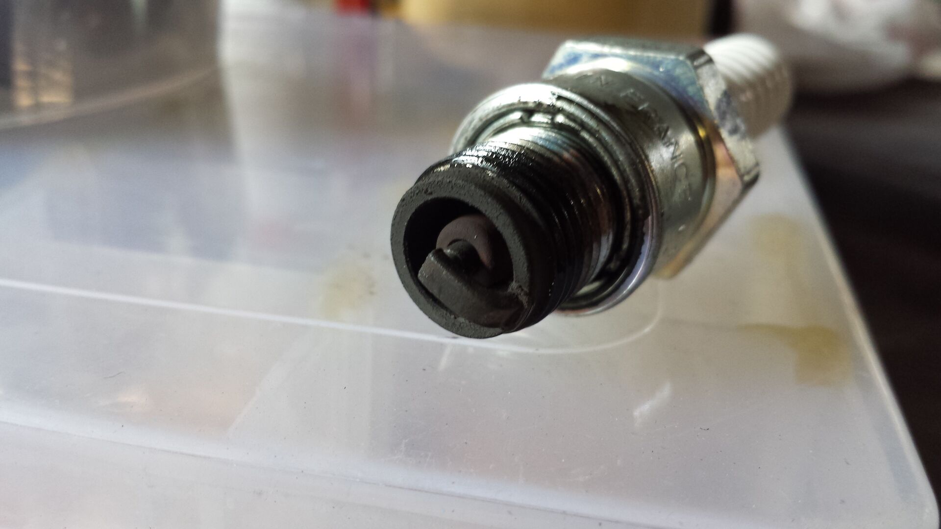

    Bin heute nochmal ca.20 km gefahren. An der kickstarterwelle ist leichter ölverlust zu erkennen :thumbdown: . Und ich komme keinen "Berg" rauf. Muss immer runterschalten um im zweiten gang dann mit ach und krach hinauf zu krebsen. Sie dreht auch auf grader strecke nicht hoch finde ich. Beim letzten stück gas, wenn man am griff dreht, tut sich nichts. Also ob man 3/4 oder vollgas gibt ist pott wie deckel. Hab vorhin mal die Kerze rausgedreht und es sieht stark danach aus als ob sie viel zu fett läuft. Ich depp hab mir nicht gemerkt was für eine Düse verbaut war. Werd die Tage mal nachschauen. Vermutlich viel zu gross.....
    3,201
    31,824
    5,704
    • June 10, 2015 at 09:14
    • #25
    Ja, das sieht sehr nach zu fettem Gemisch aus ... !

    • June 13, 2015 at 20:31
    • #26
    Habe heute mal nachgeschaut: HD 52 und ND 50. Müsste ja eigentlich alles so hinhauen oder ?

    • June 13, 2015 at 23:43
    • #29
    Bist du dir mit der ND50 sicher? Sollte eigentlich 38 sein. Die Chokedüse müßte 50 sein.

    • June 14, 2015 at 01:45
    • #30
    Du hast recht, hab da was durcheinander geworfen. Dann muss ich bei der ND nochmal nachschauen. (Kann ich die von aussen komplett herausschrauben, ohne den vergaser auszubauen ?)
    Aber hat die ND denn überhaupt starken Einfluss auf das Kerzenbild ?

    • June 14, 2015 at 20:44
    • #31
    Das kommt drauf an. Wenn du die Kerze einfach nach dem Fahren rausschraubst dann ja. Wenn du dagegen den Motor bei Vollgas killst und dann mit gezogener Kupplung ausrollen läßt eher nicht.

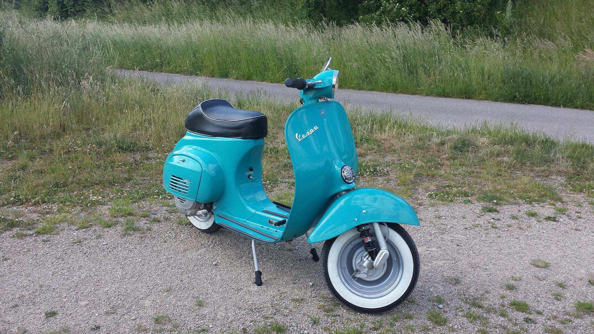

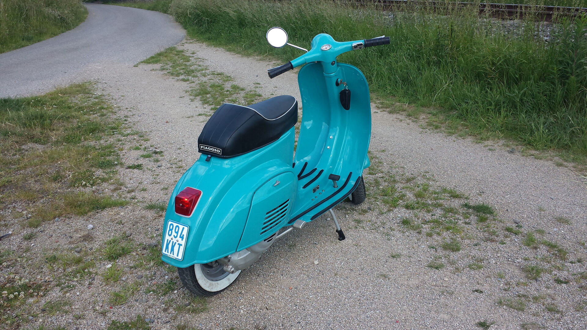

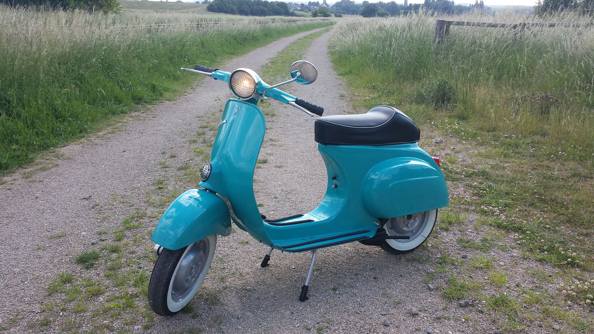

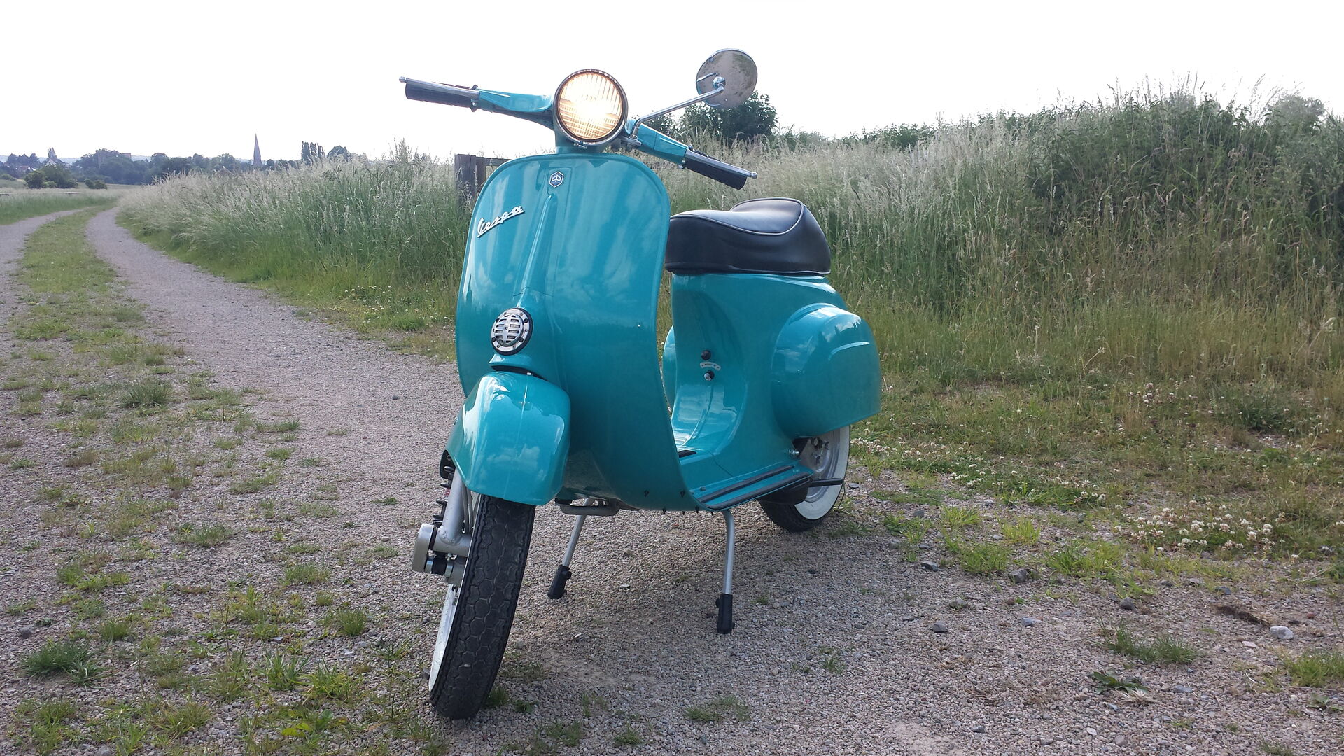

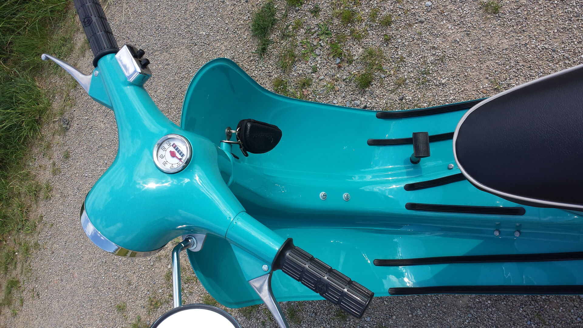

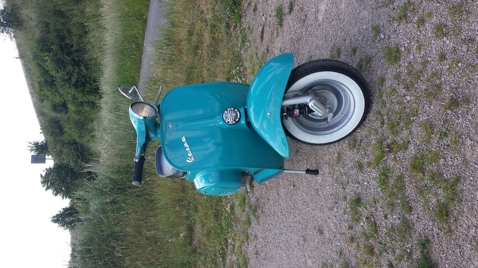

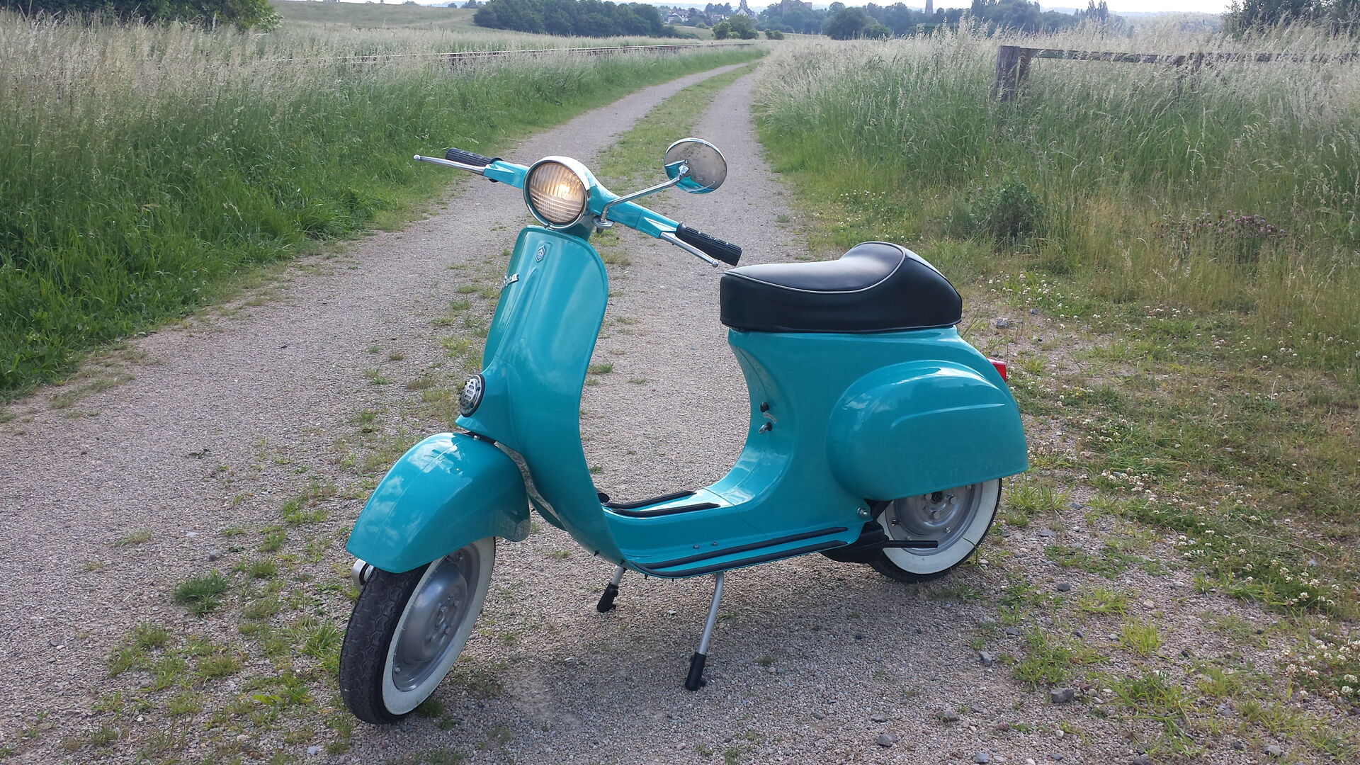

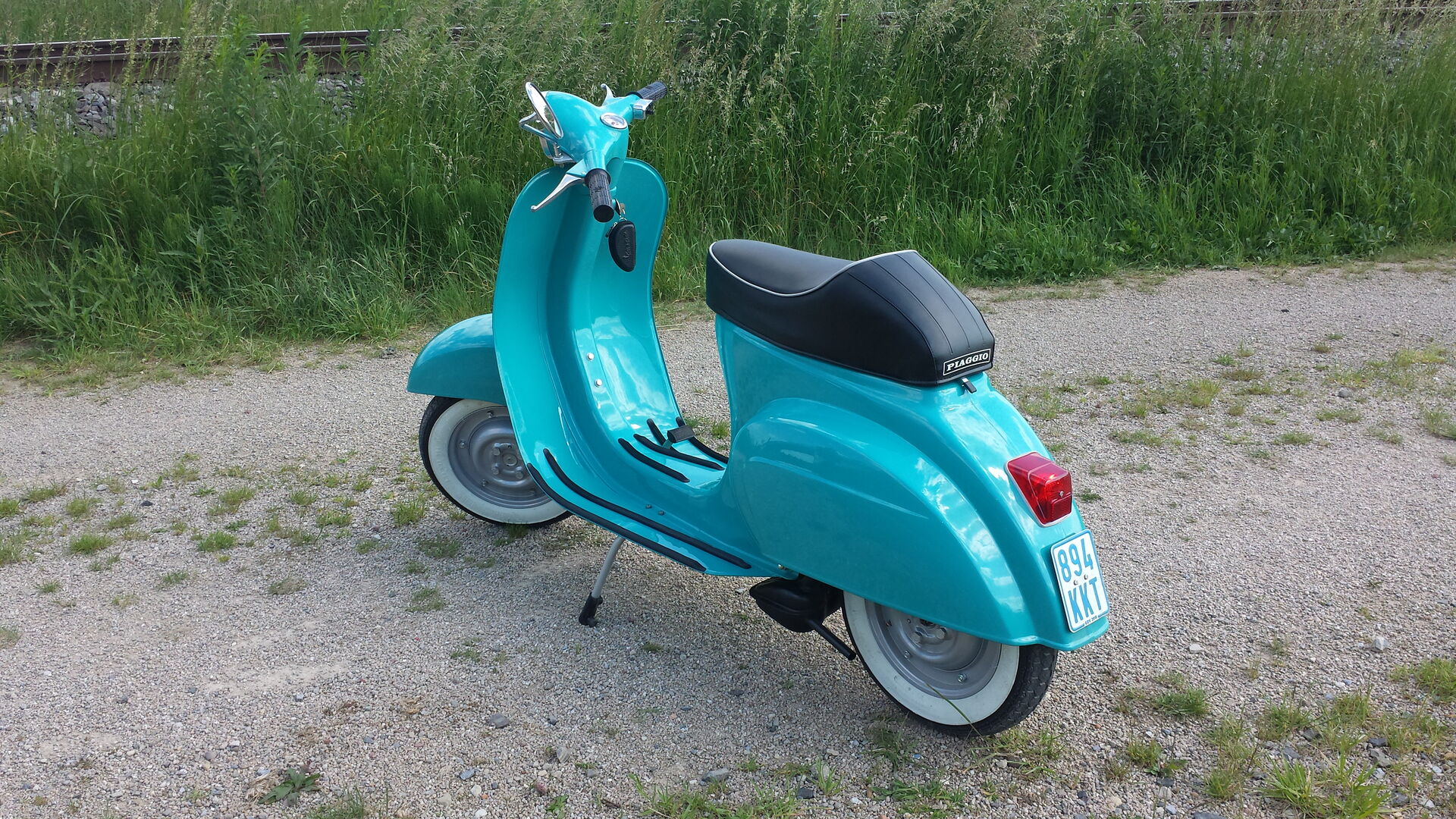

    • June 15, 2015 at 19:31
    • #35
    So jetzt müsste es funktionieren.
    So jetzt funktioniert es! Danke @mono

  • BrÜLLMücke
    88
    1,758
    324
    Pleystein
    • June 15, 2015 at 20:06
    • #36

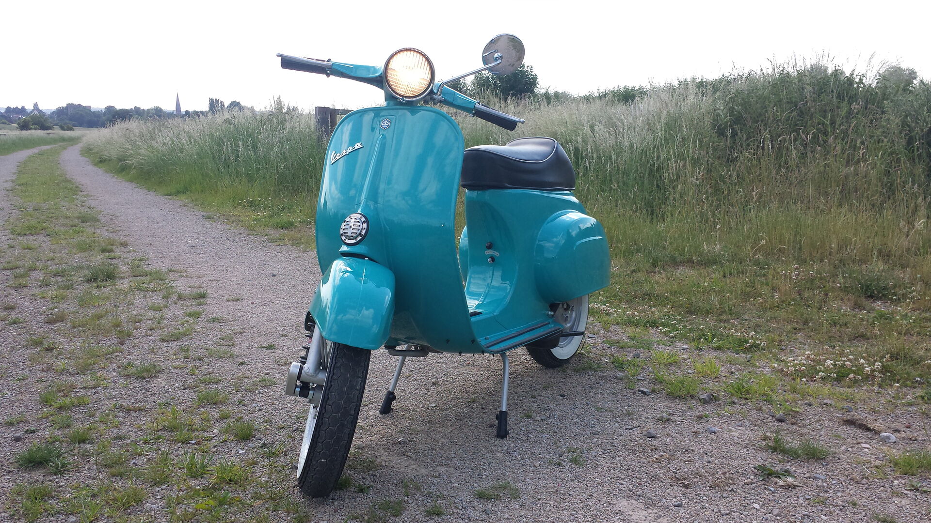

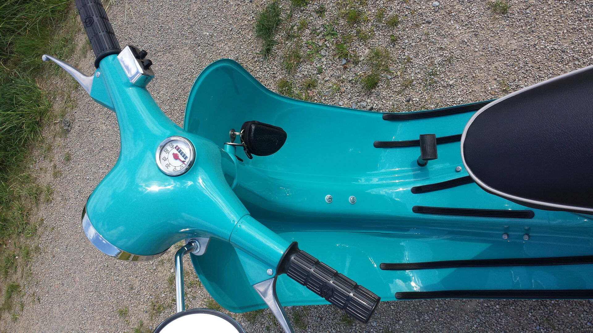

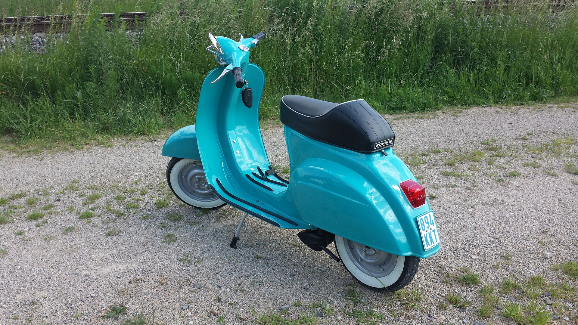

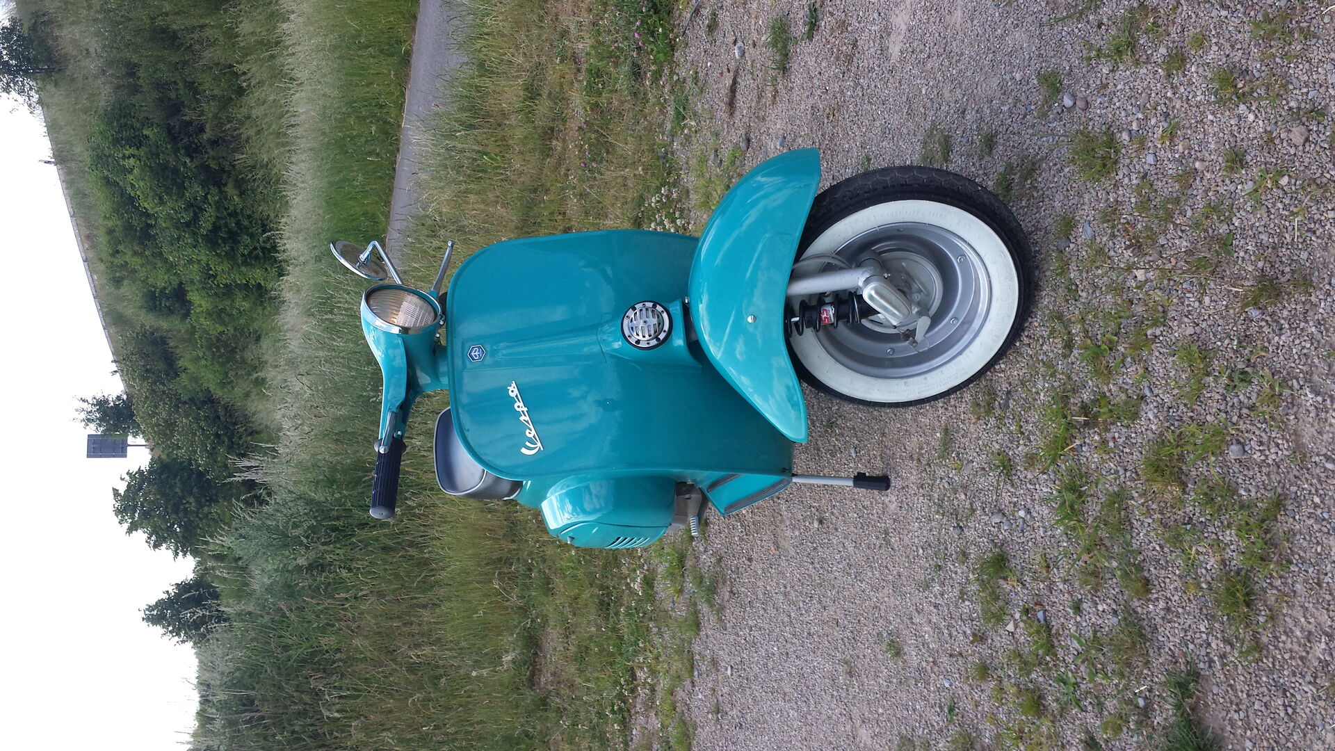

    Hi na die is ja echt Geil geworden Lack is super RESPEKT vor deiner Arbeit!!Die Arbeit hat sich gelohnt :thumbup:

    • June 16, 2015 at 08:20
    • #37
    Sowas will ich auch noch :love:
    • June 16, 2015 at 08:59
    • #38
    Tolles Ergebnis! :thumbup: Aber wieso nur diese ollen WW-Reifen? Die schmoddern nach kurzer Zeit doch wieder zu... :whistling:
  • Blechnase
    Sonst fahre ich Corsa!
    135
    2,435
    433
    Aachen
    Vespa 50 N
    • June 16, 2015 at 11:41
    • #39
    Danke. Ich weis das viele mit einem kritischen Auge auf die WW Reifen schauen, finde aber sie passen optisch schön zum gesamtbild. Ist ja alles Geschmackssache und müssen dementsprechend gepflegt werden......war irgendwie schon immer fan von den dingern :)
  • derpinguin
    175
    2,620
    468
    PK 50 XL2 '91 DR75 F1
    VO Gruppenduschen
    • June 16, 2015 at 12:12
    • #40
    Ich find die Reifen auch passend.
