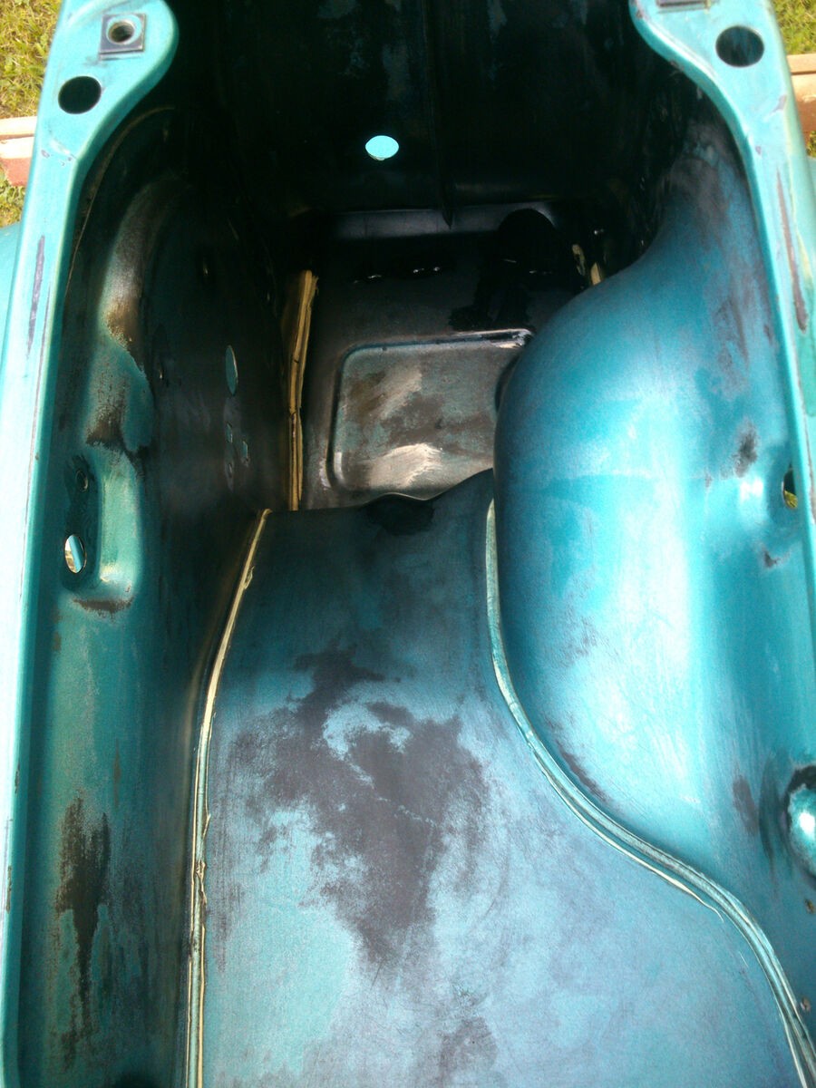

    Da ich gerade am schleifen bin. Ich habe an diversen gerade unter der Matte Abnutzungsspuren wo das Blech durchschimmert. So kleine Punkte nichts großes. Wie würdet Ihr sowas behandeln. Einfach drüber lackieren oder überall nen Punkt Brunox drauf?

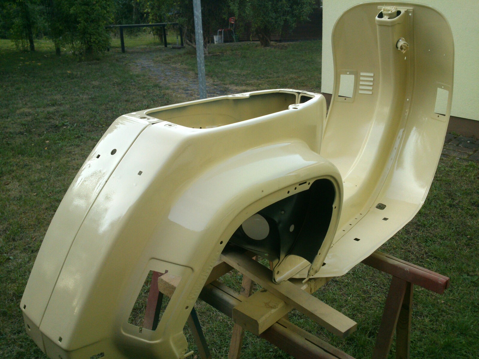

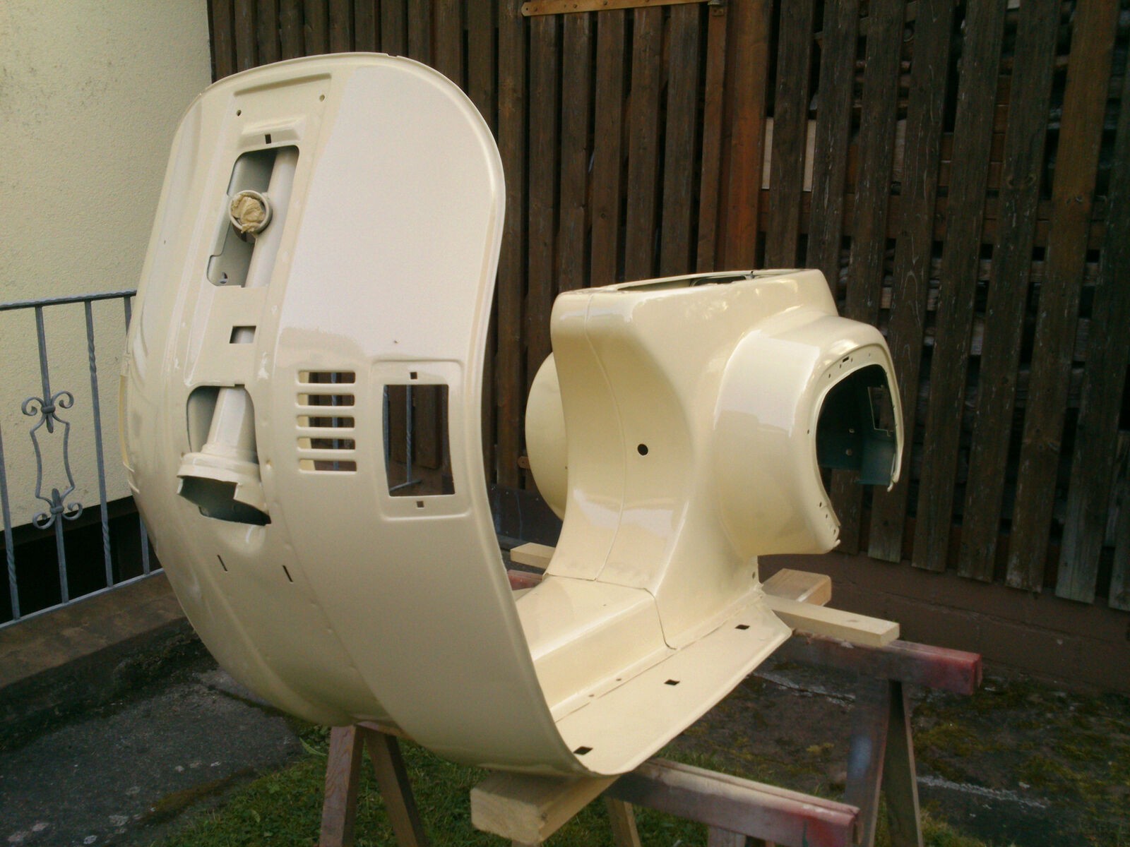

    Hallo Leute,
    lackiert nie im Garten wenn Ihr nicht die Kühlerfigur gleich mit einlackieren wollt :)
    Es gibt doch bei einer gelungenen Lackierung nichts ärgerliches als ein Haufen Fliegen im Klarlack.

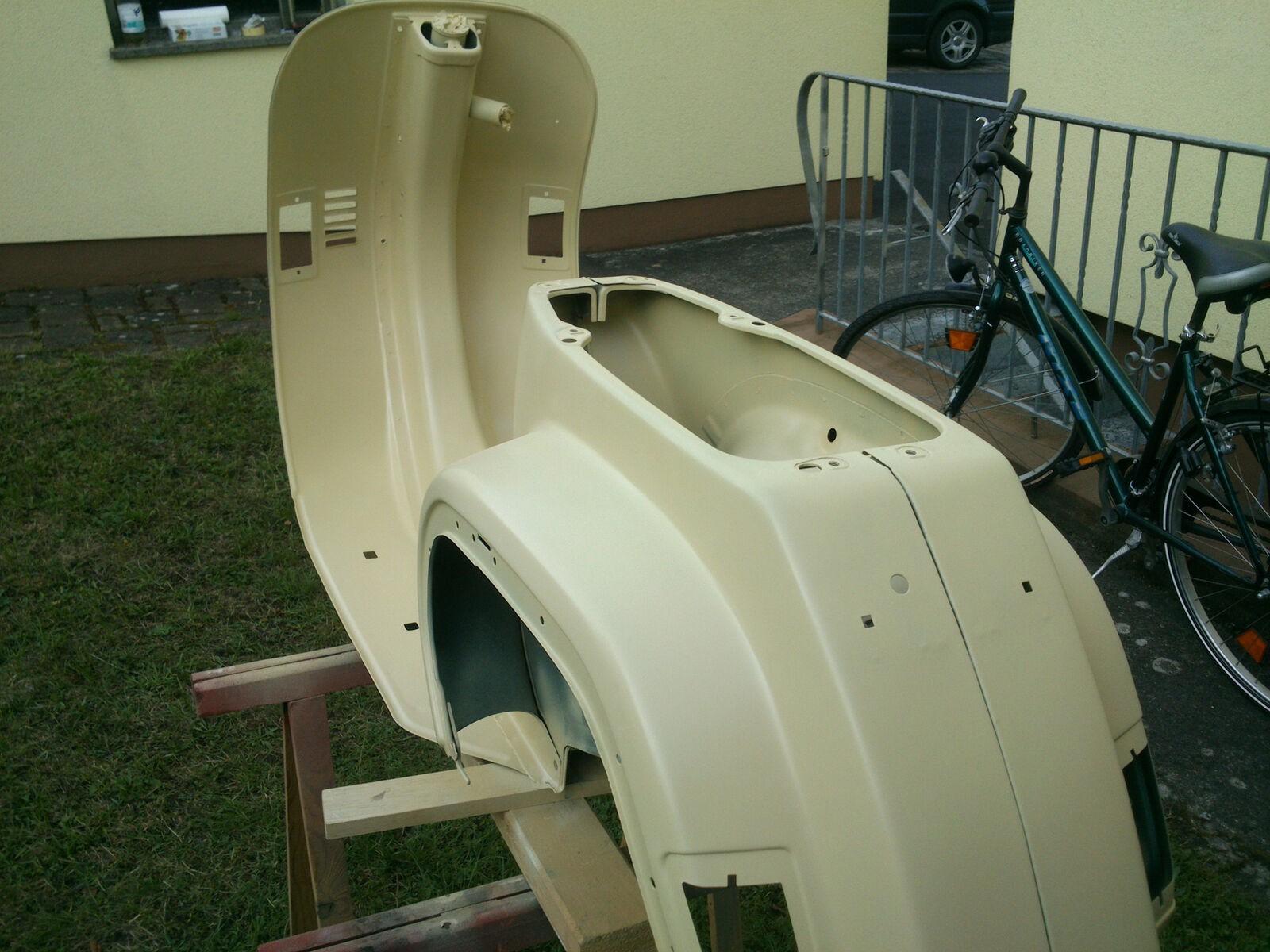

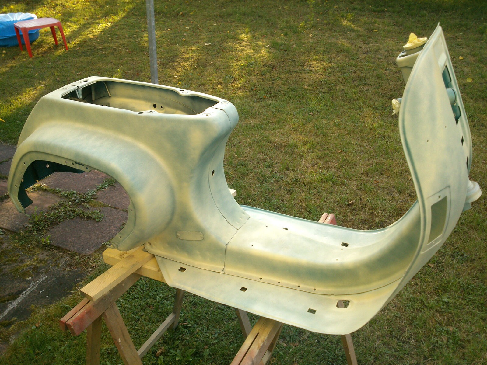

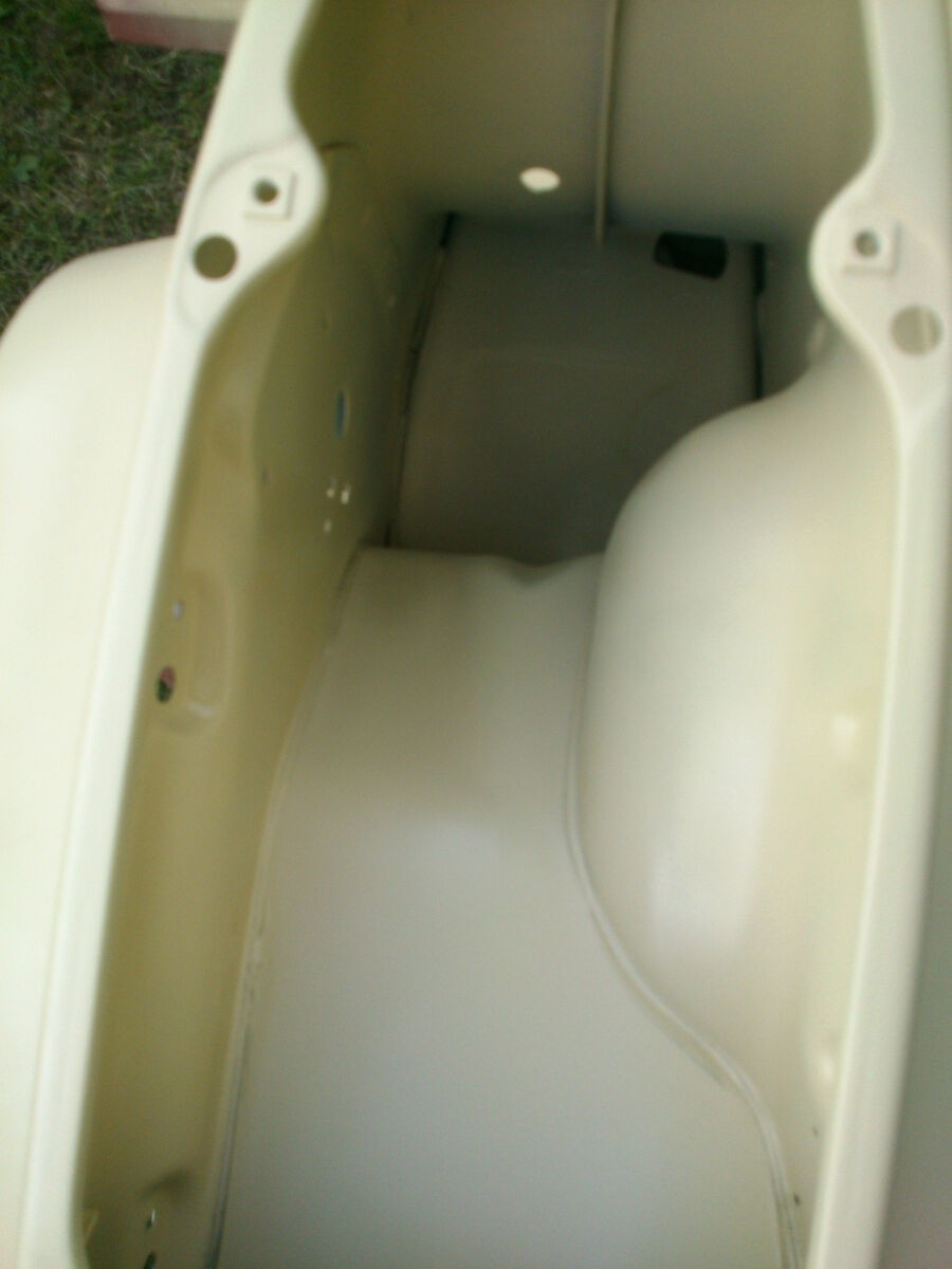

    Naja, also wie Ihr meinen Worten entnehmen könnt habe ich es heute nach langem Zögern gewagt und den Rahmen lackiert.
    Nun gut, den Unterboden und Radkasten muss ich noch machen, das hebe ich mir aber für morgen auf.
    Aber soweit bin ich zufrieden, für ne schnelle Dosenlackierung im Hinterhof.
    Zwei Dosen Decklack und eine Dose Klarlack sind die Lackierung draufgegangen. Jetzt rein für den Rahmen und wie gesagt ohne Radkasten und Unterboden.
    So hier ein paar Bilder....
    vorher nachher und zwieschendrin :)
    erste Schicht
    dritte Schicht
    Schicht im Schacht :) Klarlack zwei mal aufgebracht

    • #87
    Klasse, die Farbe ist zwar nicht so meins, aber sieht trotzdem geil aus. Das Radhaus hätte ich an deiner Stelle aber zuerst gesprüht, sonst holst du dir Farbnebel auf den fertigen äußeren Lack. Ich hab mir damals den Rest vom Lackierer in einer Dose mitgeben lassen und hab das Radhaus, sowie den Kotflügel per Hand und Pinsel von innen gestrichen. So musst du halt alles abkleben. Sollte aber auch klappen.

    • August 26, 2015 at 06:52
    • #88
    Morgen Jan,
    da geb ich Dir vollkommen Recht. Das mit dem Radkasten hatte ich mir gestern auch schon überlget. Aber als ich sie gestern da stehen hatte wollte ich einfach nur fertig werden und hab losgelegt. Das Ganze zieht sich jetzt doch schon ein paar Tage und muss diese Woche noch zu einem Abschluss kommen.
    Ich werde mir halt heute noch mal die Arbeit machen und kurzerhand abkleben, das sollte jetzt nicht so viel mehr Arbeit machen.

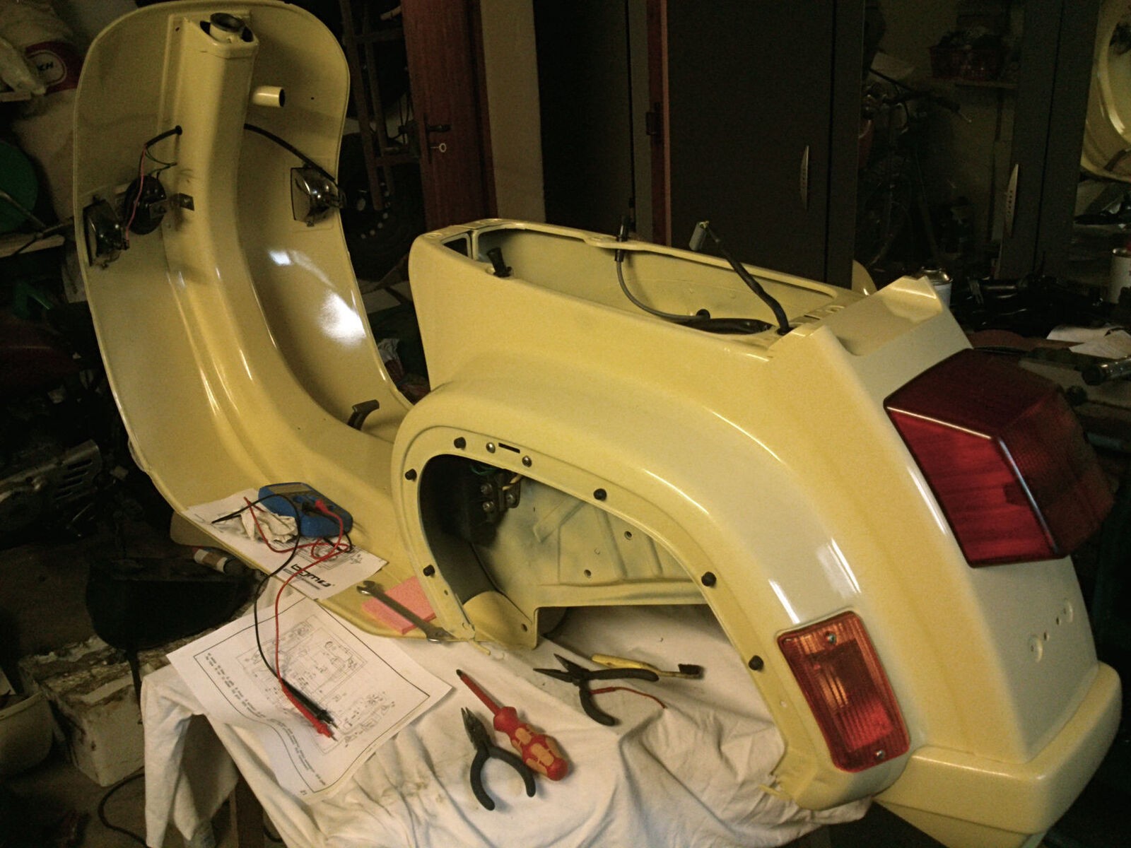

    • #89
    So, habe heute mit dem Zusammenbau angefangen. Kabelbaum, Blinker, Bremslicht und diverse andere Teile hab ich verbaut.
    Ich denke einer Probefahrt am WE steht nichts im Wege.

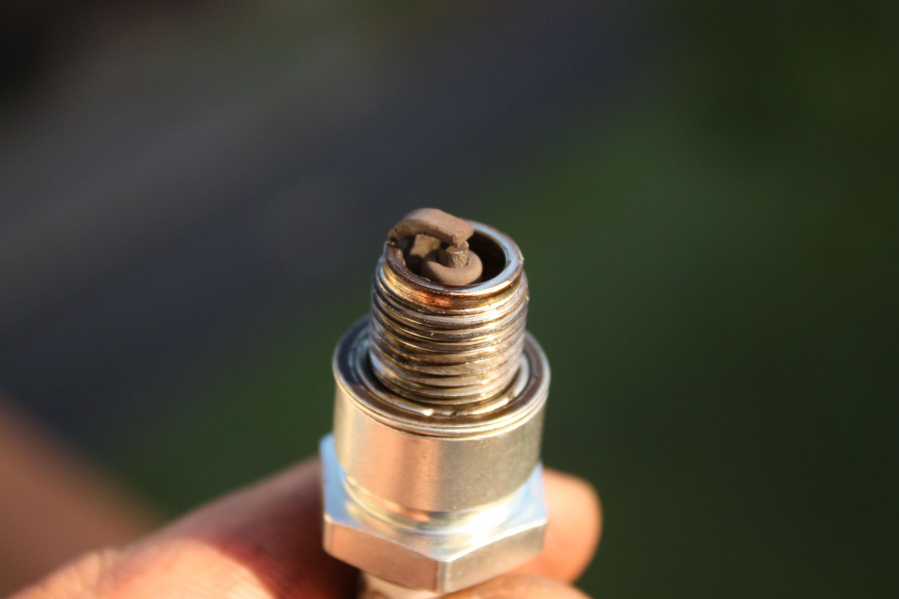

    Hier mal ein Bild von der Zündkerze, vermutlich noch etwas zu Mager im oberen Bereich oder?
    Giuseppe

    Thema Zündkerze : Sooo schlecht sieht die doch gar nicht aus.
