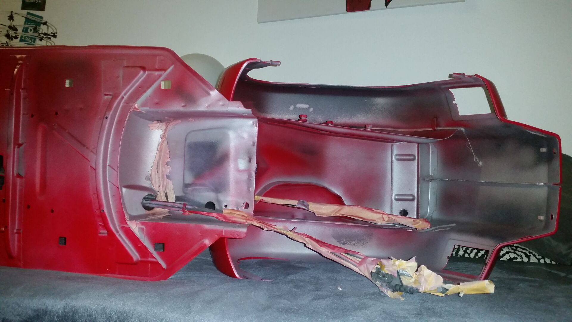

    Hallo Zusammen,
    Also ich bin neu hier und würde mich echt über eure Hilfe freuen. Ich habe mir vor einiger Zeit eine PK50XL2 (Bj.'91) zugelegt und mich dazu entschieden Sie neu zu lackieren damit sie mir besser gefällt.
    So wurde aus Türkis metallic --> knalliges Rot.
    Habe vorher die rostigen Stellen durch Sandstrahlen bei einem Bekannten wegpulvern lassen.
    Natürlich habe ich an anderer Ecke noch einen Bekannten gehabt der es mir Lackieren lassen konnte. Jetzt haben dir dort in der Lackiererei den Motorraum bzw. den hinteren Radkasten NICHT mitlackiert (wieso auch immer) Gestrahlt wurde dort allerdings.
    Ich will jetzt auch nicht hin rennen und noch mal fragen, ob man das nachträglich machen kann, weil alles über 10 Ecken lief und natürlich zu einem freundschaftlichen Preis gemacht wurde.
    Es ist ein Drei-Schicht-Lack und habe mit Schleifen für die gesamte Vespa inkl. aller Teile keine 200€ für Material und Arbeitszeit bezahlt
    Auf jeden Fall meine Frage:
    Was kann ich jetzt selbst für ein Lack "draufpinseln" oder sprühen damit wenn ich meine Vespa wieder zusammenschraube dort kein Rost bekomme und keine Profiausrüstung dafür brauche.
    Anbei ein paar Bilder.

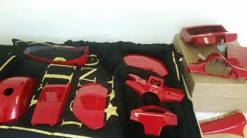

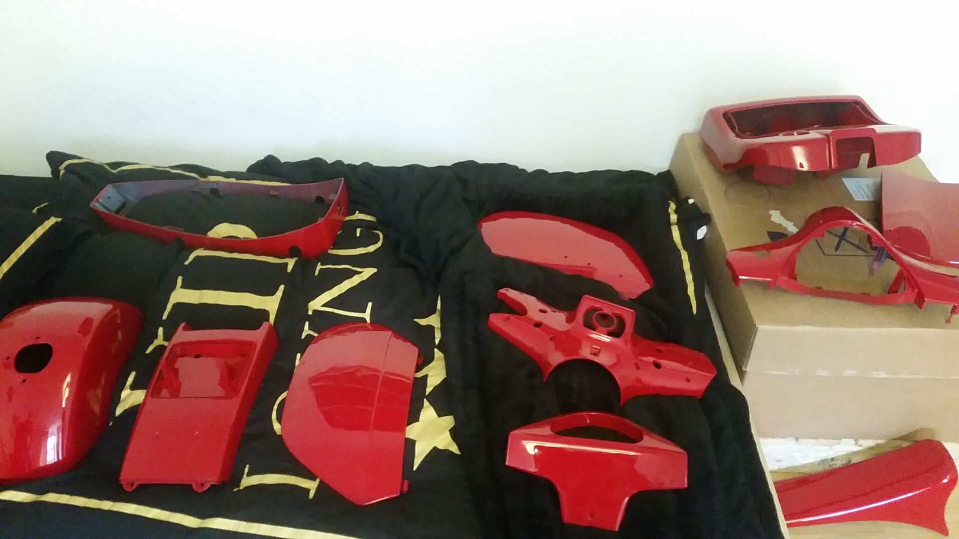

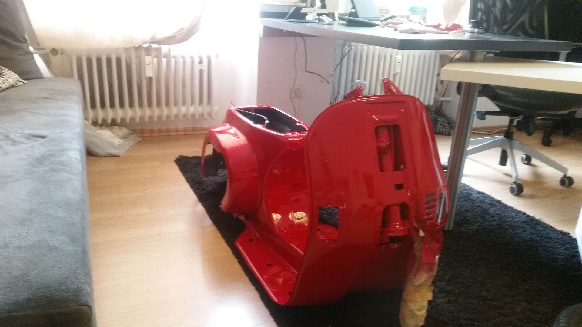

    Hier die lackierte PK50XL2:

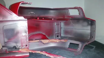

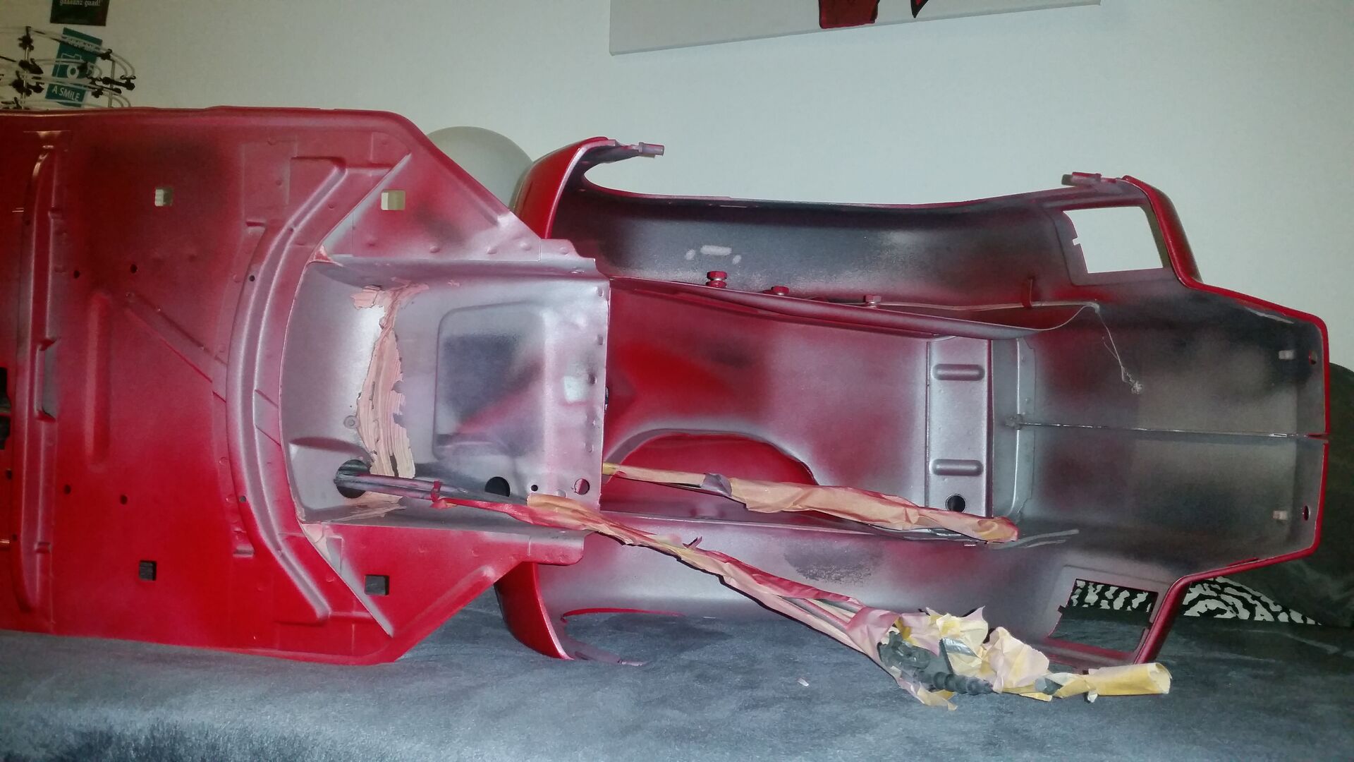

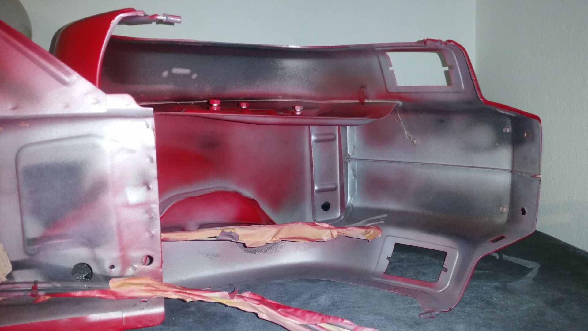

    Und hier der Motorraum, der Teilweise Sandgestrahlt ist aber ungeschickterweise jetzt nicht mehr lackiert wurde :/
    Meine Frage war jetzt was ich da selbstständig machen kann ohne noch einmal in die Lackiererei rennen muss oder es eine Profiausbildung bzw.100h Arbeit erfordert :D
    Liebe Grüße
    -MrDoubleU

    Ist da überhaupt grundierung dran gekommen? Sieht nicht so aus. Theoretisch kannst du Grundierung nehmen und irgend eine Farbe nehmen die nicht auf Wasserbasis ist. Ich glaub du wirst wenig Spaß haben mit dem Lack auf wenn es nur 200 Euro gekostet hat.

    Prinzipiell ist es kein Lack für 200 Euro, sondern es wurde alles fachmännisch in einer großen Lackiererei eines OEM lackiert. Ich kenne nur die rRechnungsstellende sehr gut, sodass wir uns eben anders einig wurden und dafür nur 200€ berechnet wurden rotwerd-)
    Okay was für eine Grundierung und was für eine Farbe? ^^
    Sorry bin in der Thematik Lack nicht besonders bewandert... Kann ich dazu einfach zum Obi, Bauhaus, Hornbach oder wo auch immer hinrennen und bekomme dort all das?

    Also für mich sieht das Übergeduscht aus .. Die kannten der Seitenbacken haben kaum Farbe abbekommen , da wird sie Dir zuerst wegfaulen ...
    Die Lackierer haben es alle im Kreuz , bücken Fremdwort !

    Vorab: bin kein Lakierexperte. Wunbdere mich jedoch ein bisschen über die Art und Weise einer Fachwerkstatt, auch wenn es ein Sonderpreis ist.
    Low budget wäre jetzt wie ezio_auditore schon geschrieben hat handelsüblich Grundierung und Lack aus der Dose nehmen. Kriegst du in jedem Baumarkt. Ist nur irgendwie schade, wenn vorher viel Aufwand mit Strahlen etc. betrieben wurde und jetzt semi professionel nachgebessert wird. Zudem ist das auch ein wenig Aufwand mit Abkleben etc. Nicht das der Rest Sprühnebel abkriegt.
    Meines Erachtens ist es eine Überlegung wert nochmal um 10 Ecken zu gehen und über deine Bekannte nachzufragen, ob nachgebssert werden kann. Selbst wenn du nochmal 200 Euro zahlst ist das für ne kommplett lakierte Vespa nicht zu viel. Wenn die pissig reagieren würd ich nach einem anderen Lackierer in deiner Nähe Ausschau halten. Das mit den Dosen ist bei einer Komplettrestauration meiner Meinung nach die letzte Möglichkeit.

    Wie schon geschrieben wurde, würde auch ich die 10 Ecken nochmals umrunden und da nochmal hinfahren !
    Die abgelieferte Arbeit ist m.E. eine Frechheit ! Das hat auch nichts damit zu tun, wieviel Du dafür bezahlt hast.
    Wie CARDOC2001 schon sagte, fehlt an eingen Kanten die Farbe komplett. Wirklich schade, dass es immernoch
    Fachwerkstätten gibt, die solche Arbeiten abliefern.
    Wenn die sich trotz berechtigtem Meckern querstellen, würde ich die Sache selber in die Hand nehmen.
    Ich nehme mal an, dass Du keine ( auch noch so einfache ) Lackierpistole hast ?
    Im Autozubehör gibt es schon recht gute Spraydosen mit sehr gutem Inhalt.
    Da würde ich mir zwei Dosen ( 375 ml, glaube ich ) Grundierung besorgen und zwei Dosen Deiner Farbe ( Farbnummer hast Du ? ).
    Dann ein ordentliches Abklebeband und damit die Kanten sauber abkleben,
    die schon lackierten Flächen sauber abdecken und mich an die Arbeit machen.
    Zwei Durchgänge Grundierung mit Zwischentrocknung und zwei Durchgänge Farbe jeweils im Kreuzverfahren sollten dann zumindest dazu führen, dass genügend Farbe auf den nun noch unbehandelten Flächen ist.
    Materialaufwand: etwa 50 €.
    Dann hast Du zwar keine Profilackierung im unteren Bereich, aber der Rost sollte sich abhalten lassen.

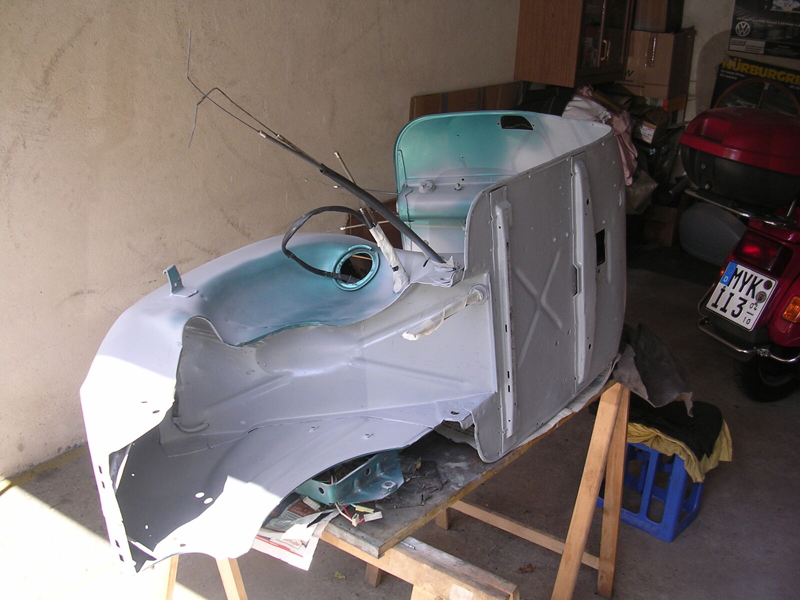

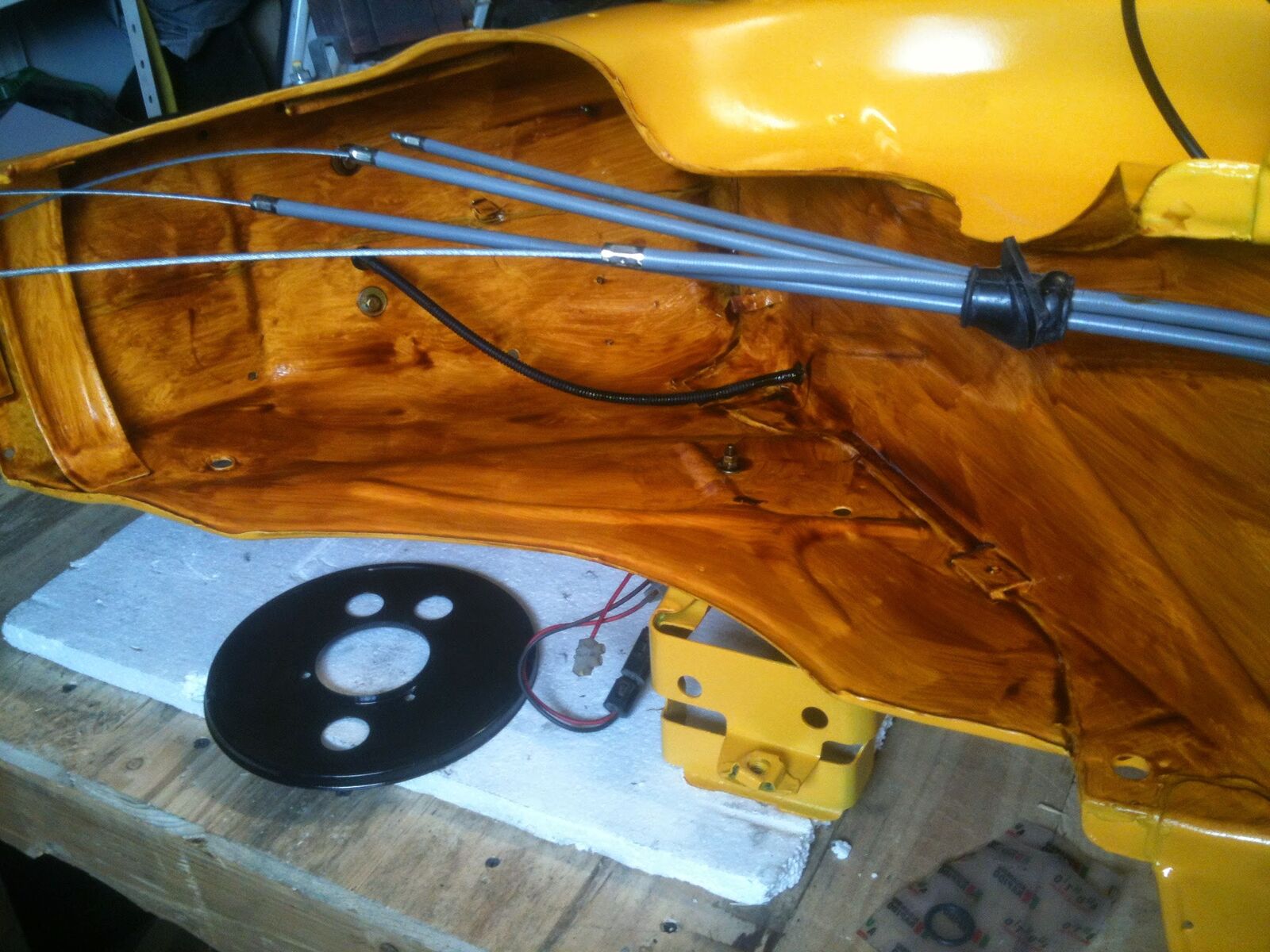

  • conny1938
    49
    1,889
    324
    PX/Cosa
    Ehemals "Deutsches Eck"
    • June 18, 2015 at 12:35
    ich habe den Unterboden, Motorraum und den Kotflügel innen mit grauer Rostschutzfarbe 2x gestrichen. Der Lackierer ist dann dünn mit Farbe darüber gegangen, fertig !
    Gruß, Cornelius
      • 235.86 kB
      • 300

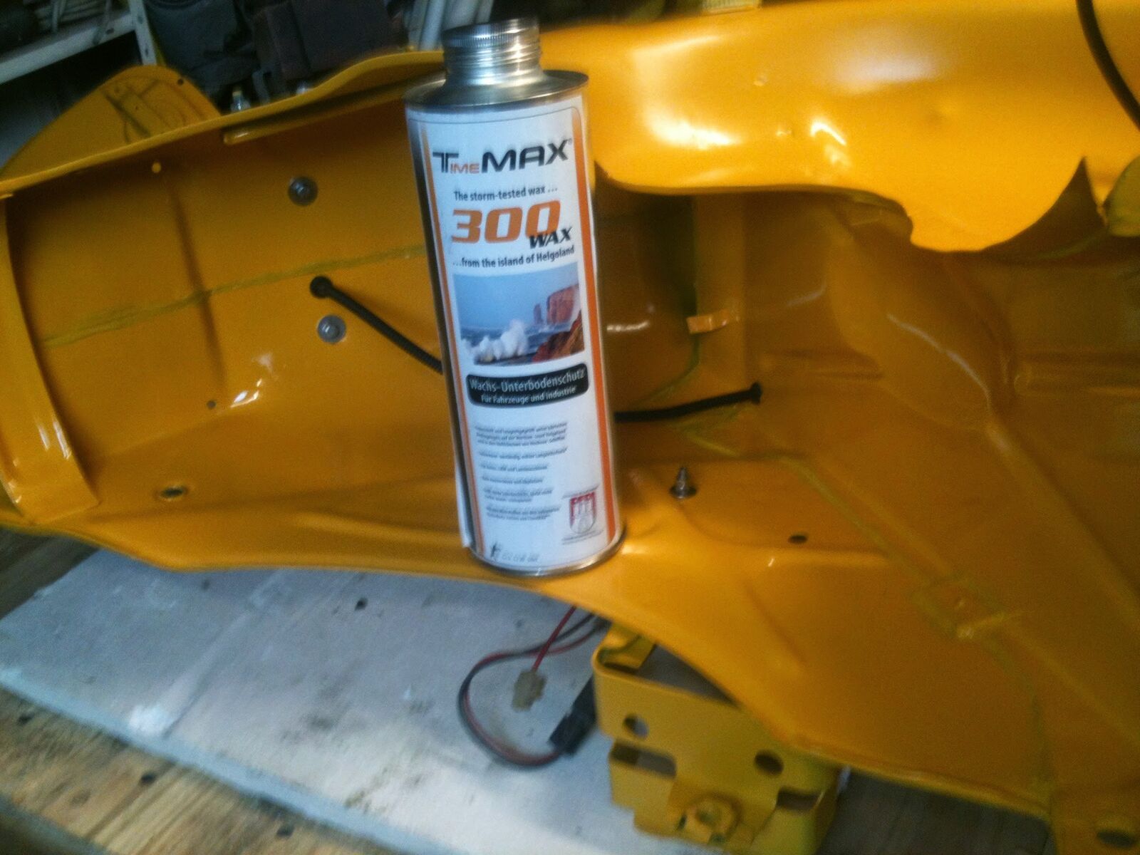

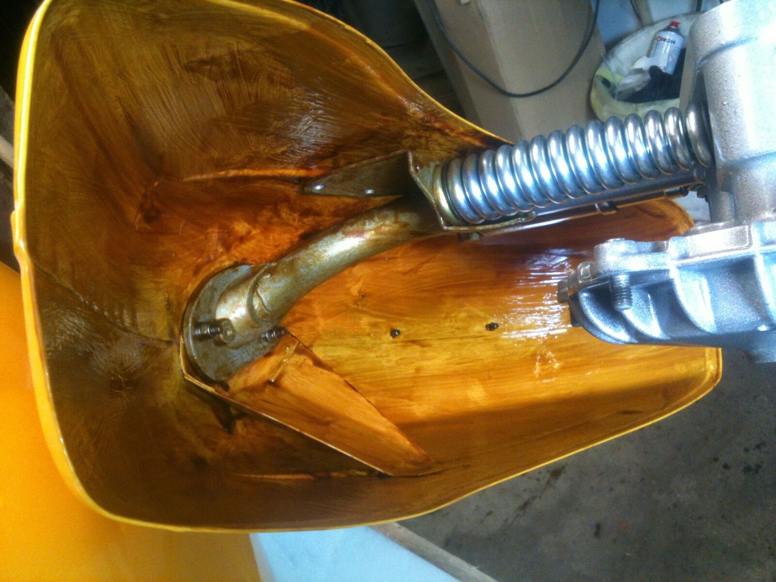

    12,230
    35,350
    4,300
    • June 19, 2015 at 09:37

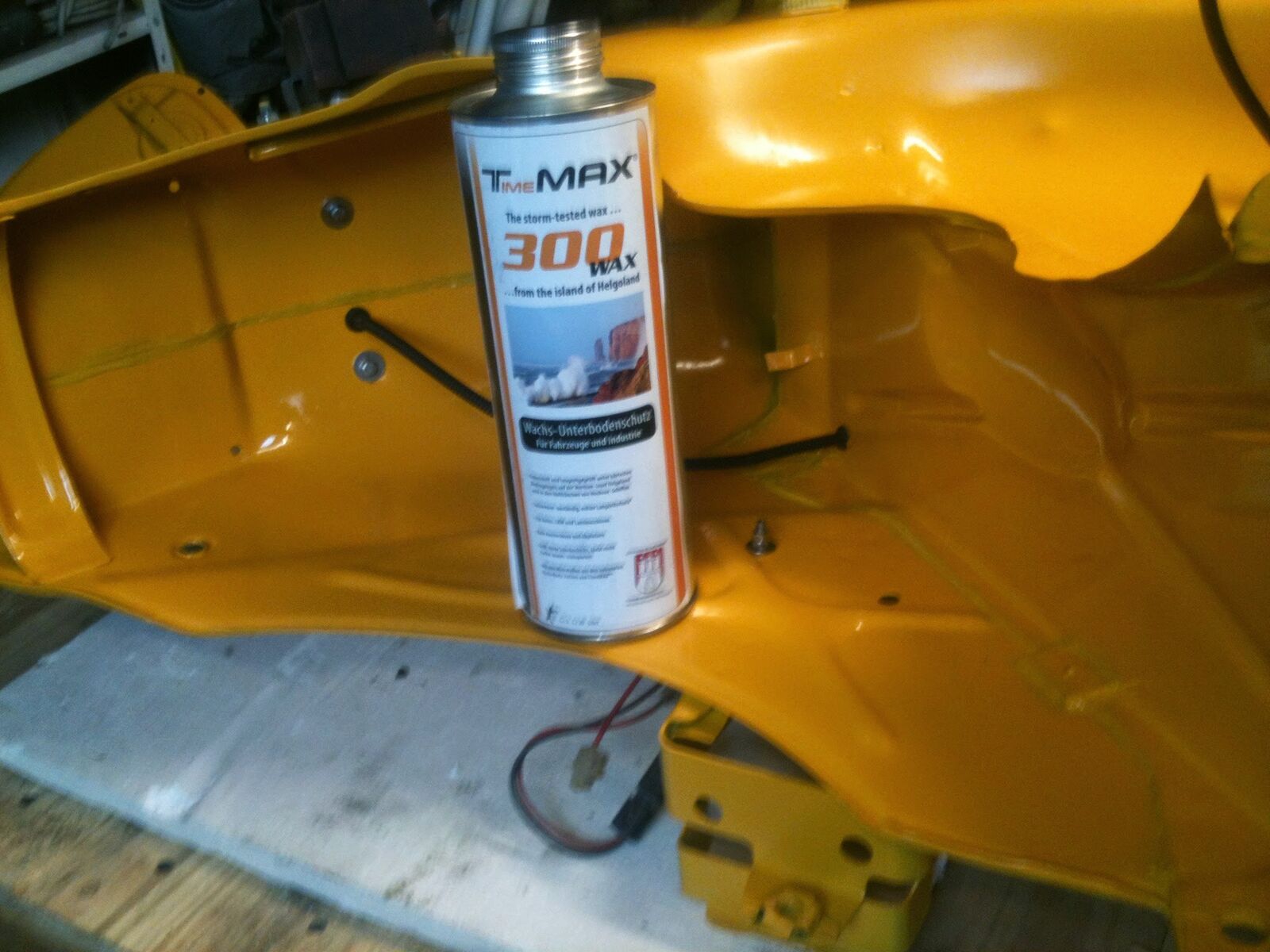

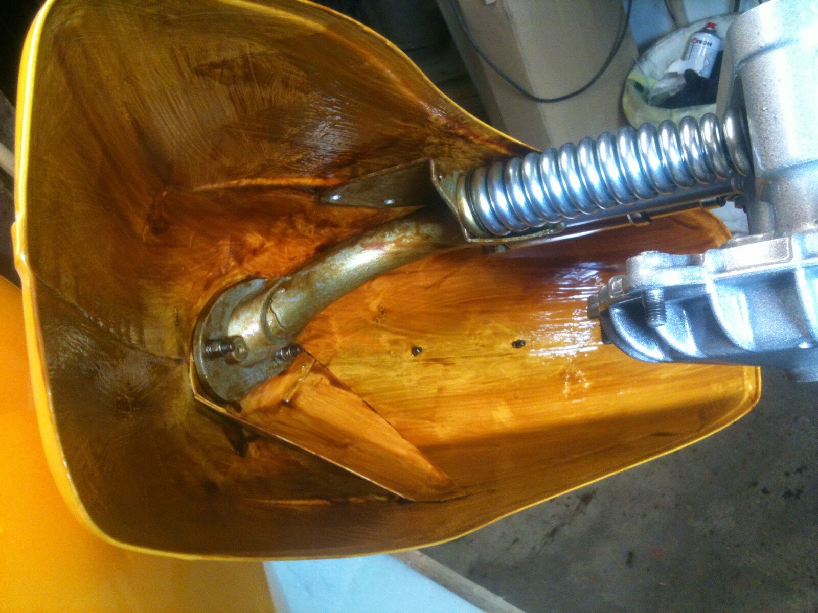

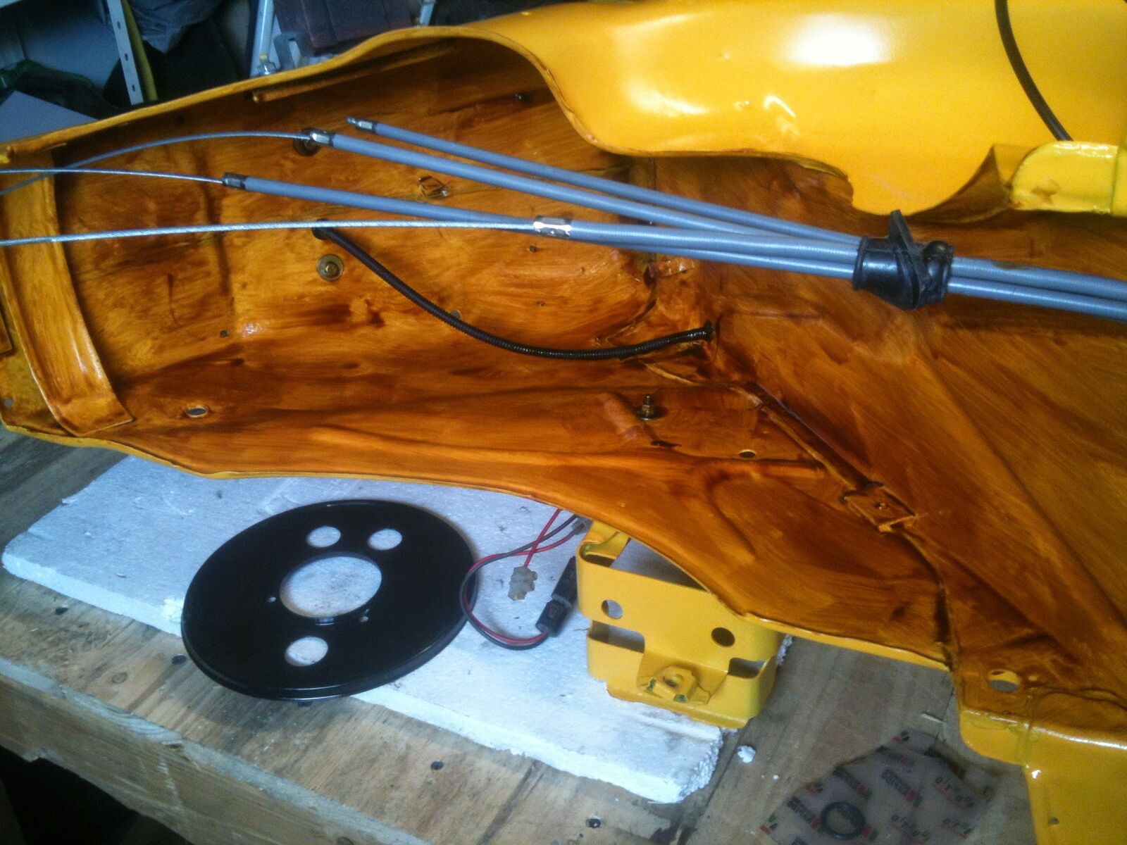

    Time Max Wax auf den gelackten radkästen der Rally.
    Wird nach dem ablüften heller und zerläuft nicht wenn er warm wird.
    Ja. Ich bin begeistert von den zeug. Weils funktioniert.
