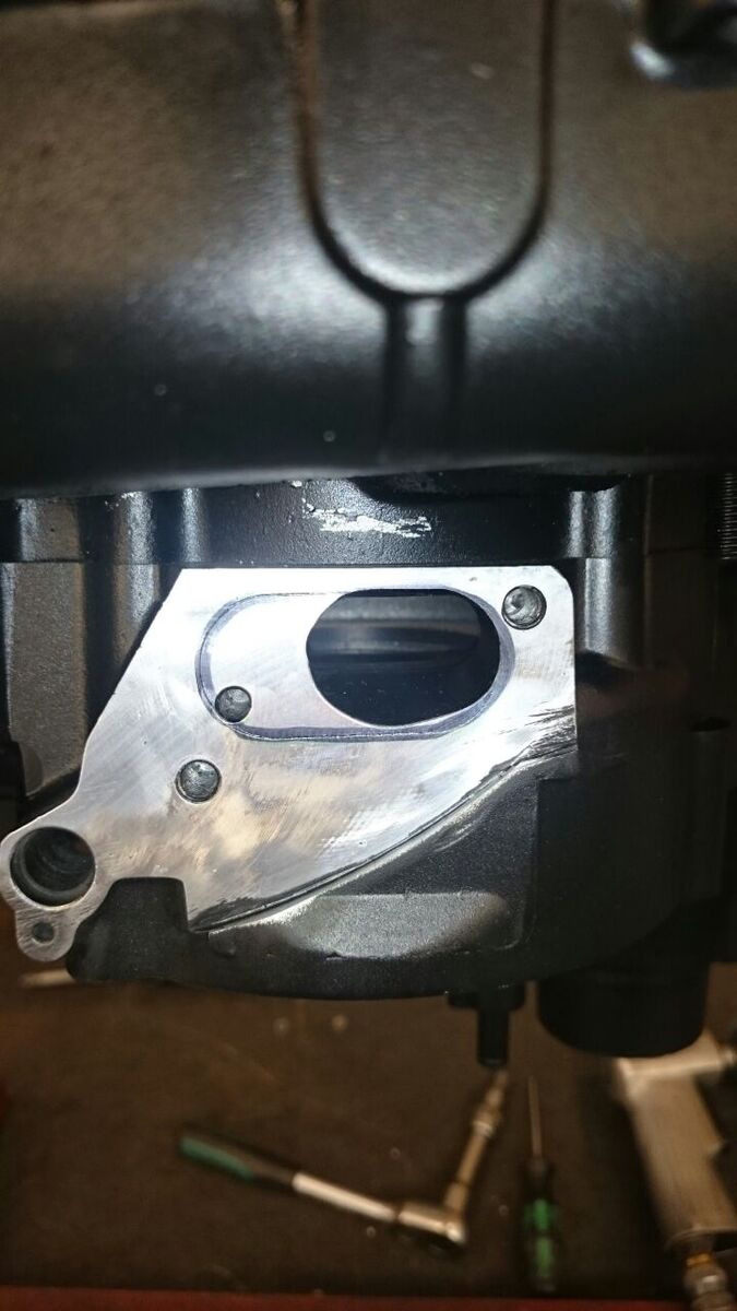

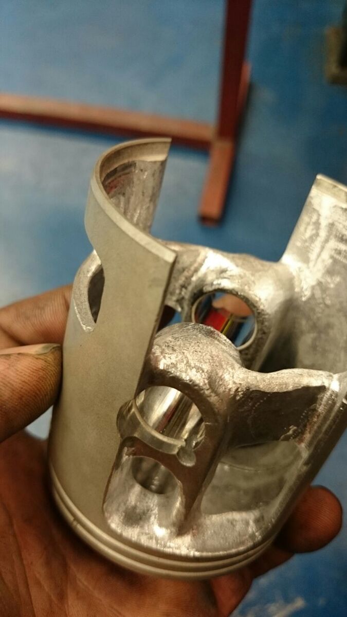

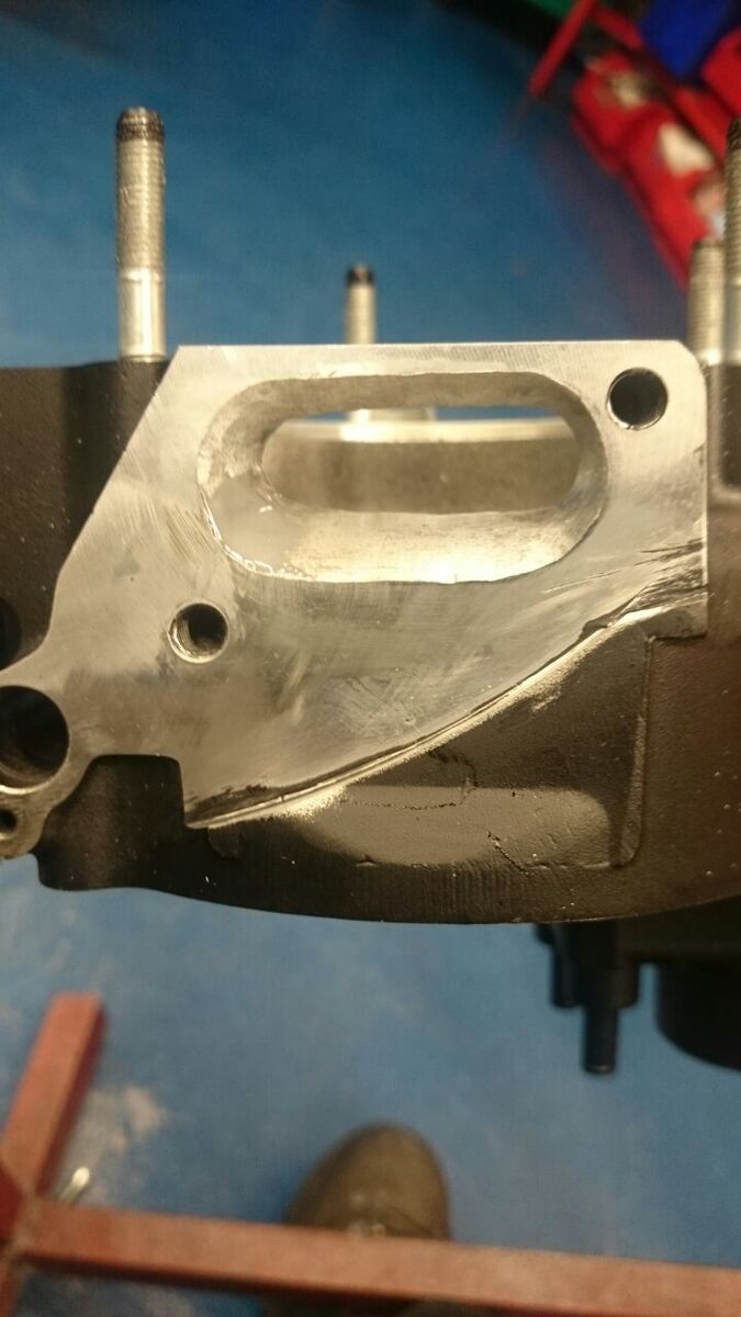

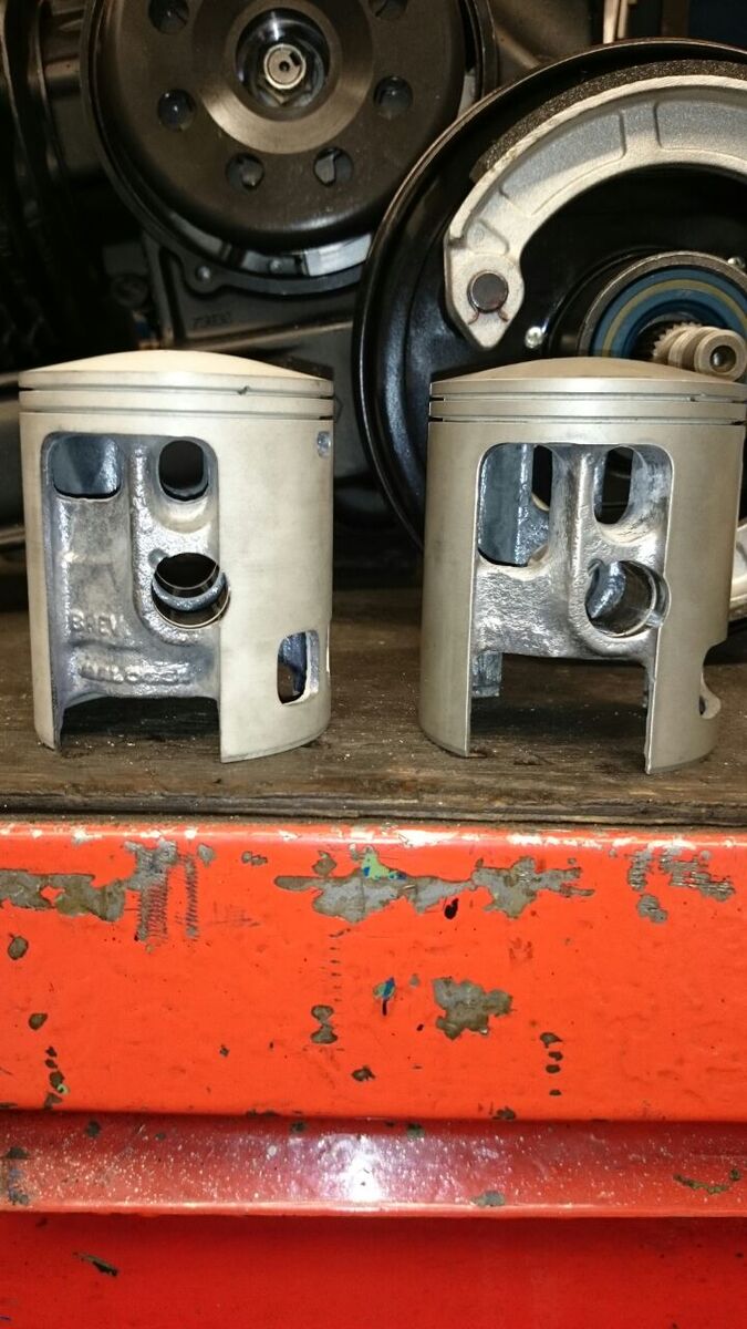

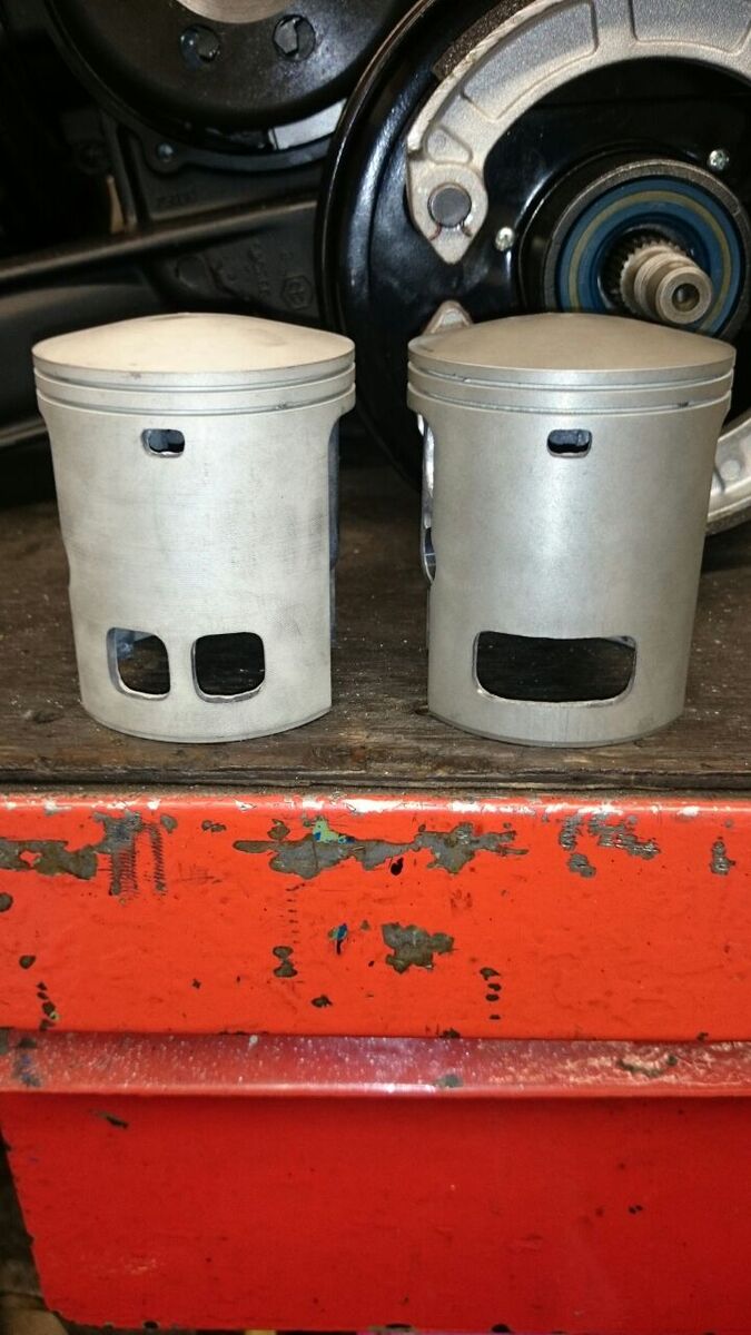

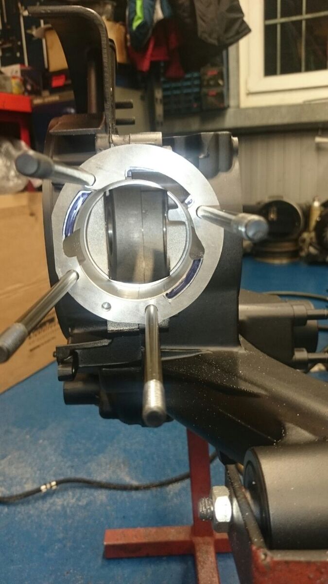

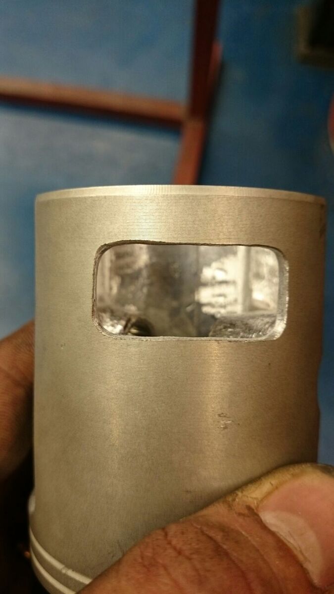

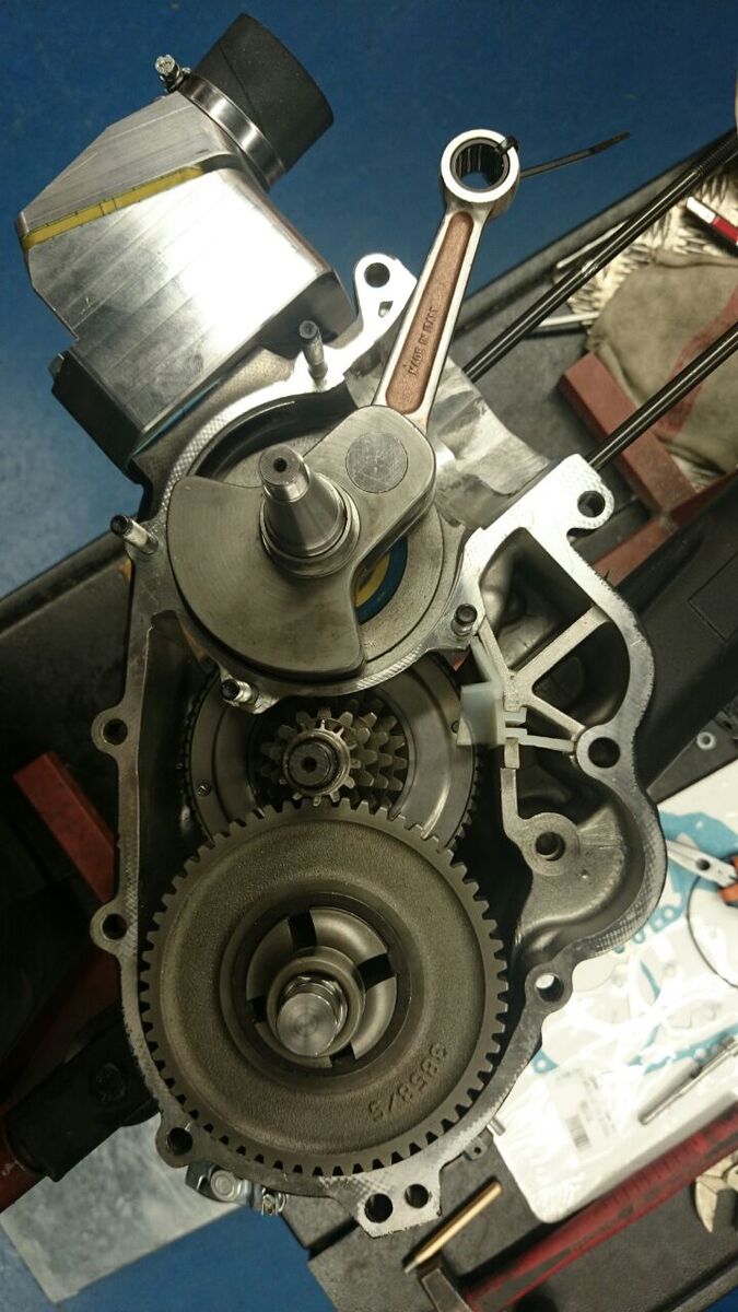

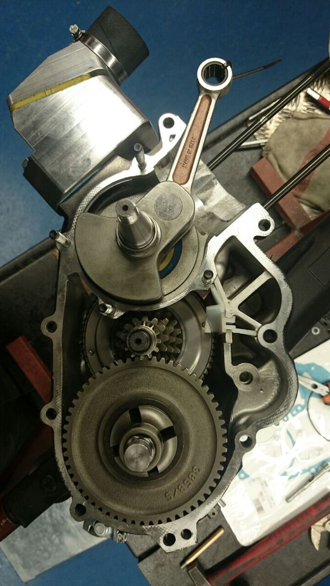

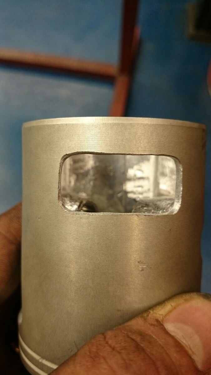

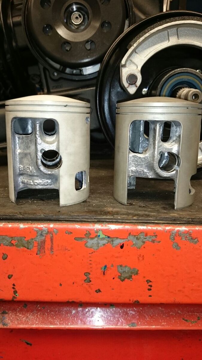

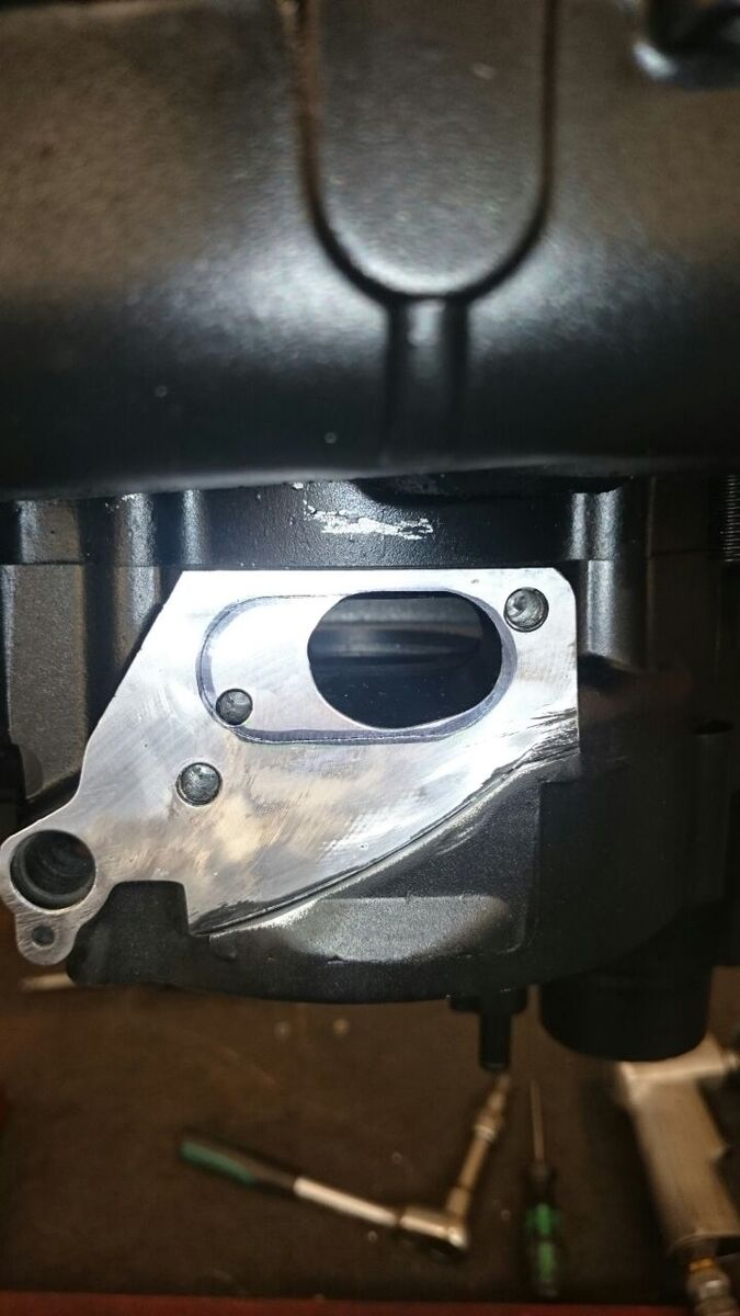

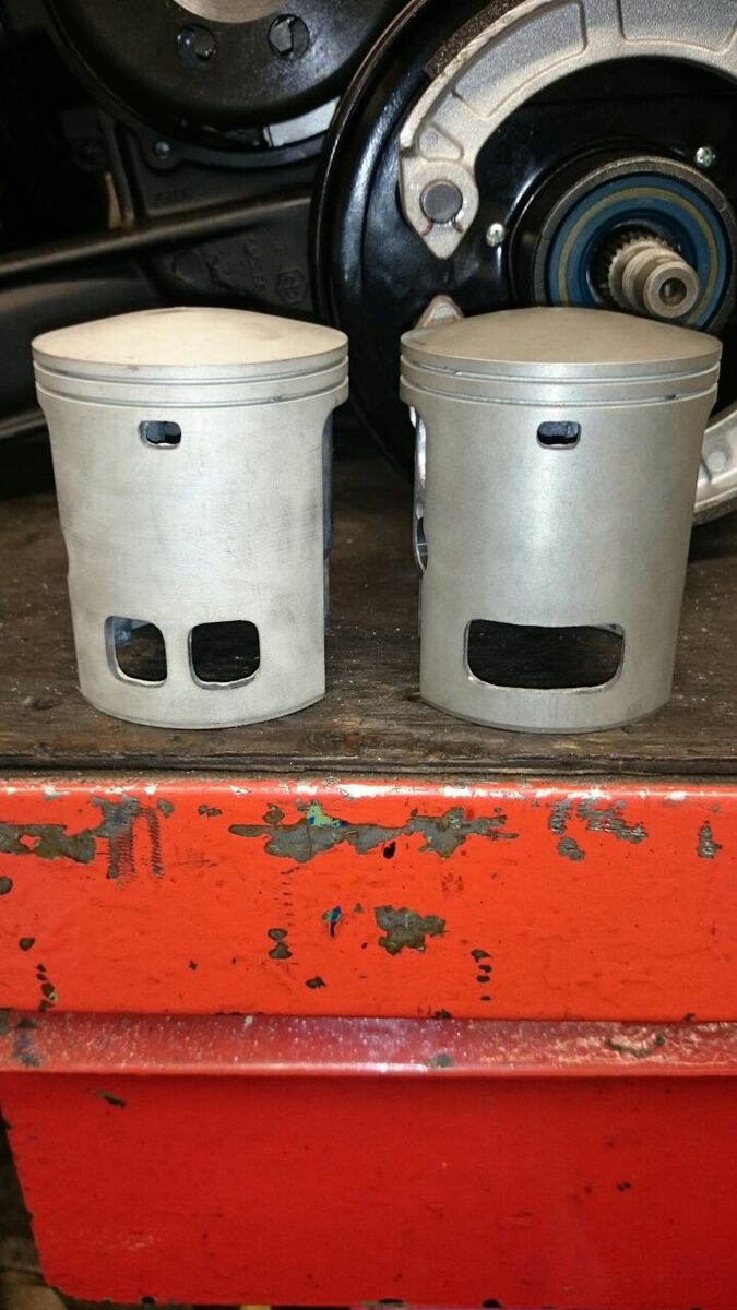

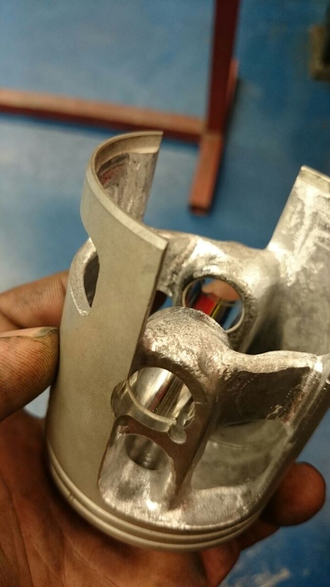

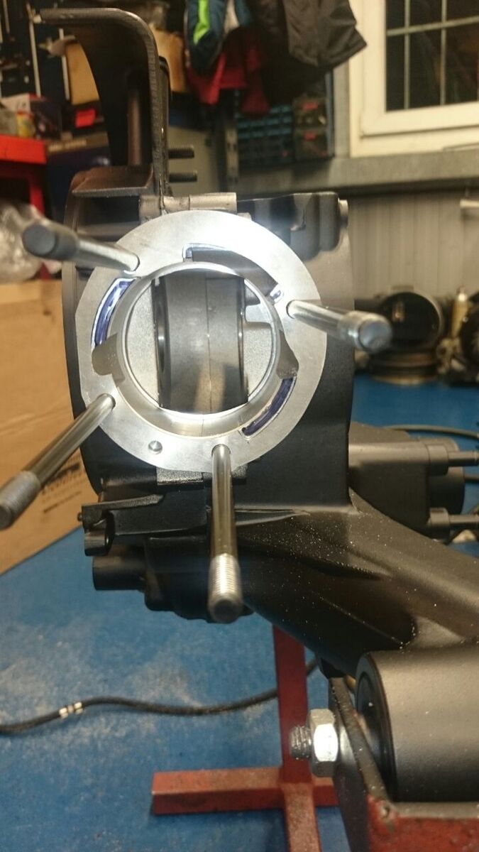

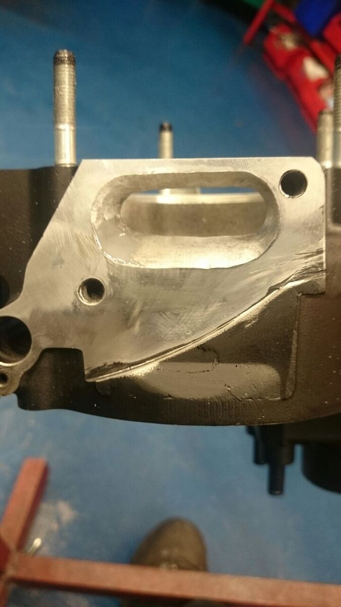

    Hallo Zusammen,
    da ich mit meinem Latein am Ende bin und ich mir die ganze Sache eeetwas einfacher vorgestellt habe, wende ich mich nun an die Profis, die in dieser Richtung mehr Erfahrung besitzen und mir vielleicht weiterhelfen können.
    Ich habe einen Motor gebaut, von dem ich mir eine Hinterradleistung von in etwa 33 bis 35 PS erwartet habe. Und was soll ich sagen!? Hat er nicht annähernd :/
    Der Prüfstand (P4) hat mir 26 Pferdchen angezeigt, was für diese Konfiguration inakzeptabel ist. Diese Leistung hätte ich im Idealfall auch mit nem gemoddeten 26er SI und ner Drehschieberwelle hinbekommen...
    Wo das Problem/der Fehler liegt, ist mir nicht ganz klar, ich konnte mich leider auch nur auf "Erfahrungswerte" von Anderen verlassen und habe mir gedacht, dass ich das hinkriegen sollte...
    Die Konfiguration ist folgende:
    Gehäuse: Malossi PX 200 Nachbau
    Zylinder: Malossi 210 MHR, mit FuDi auf 221 ccm
    Zylinderkopf: MMW, Quetschkante: 1,2 mm, Verdichtung: 11,5:1
    Welle: Mazzuccelli Glockenwelle, 60 mm Hub
    Einlass: Ansaugstutzen MMW2, Membranblock RD350, Boyesen Membran
    Vergaser: Keihin PWK 35 AS, magerer Gasschieber, Nadel BGN, HD 152, ND 45
    Zündung: Malossi Vespower, Einstellung 26° v. OT
    Zündkerze: Bosch W3CC
    Auspuff: SIP Performance 2.0
    Folgende Fräsarbeiten habe ich am Motor durchgeführt:
    Die Kolbenfenster (siehe Anhang)
    Einlass auf Memranblock (siehe Anhang)
    Überströmer am Gehäuse (siehe Anhang) und Zylinder
    Auslass an Kolbenfenster
    Vom Auspuff weiß ich, dass der nicht das Non-Plus-Ultra ist, aber selbst mit dieser etwas veralteten Tüte sollte er meiner Meinung nach min. 30 Pferdchen drücken.
    Ich bin euch sehr dankbar für investigative Fragen und Tipps was ich da für nen Mist gebaut habe

    Welche Steuerzeiten hast den ?
    Hast ne Kurve zum Setup ?
    Die ganzen Kolbenfräsereien kannst dir mM sparen ,Leistung kommt nur über den Auslass

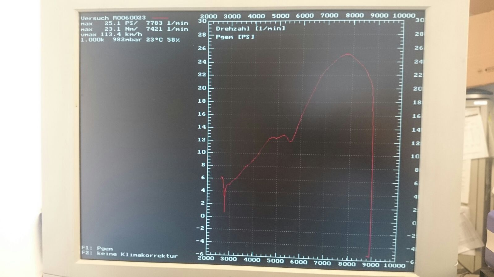

    Hallo Rally 221

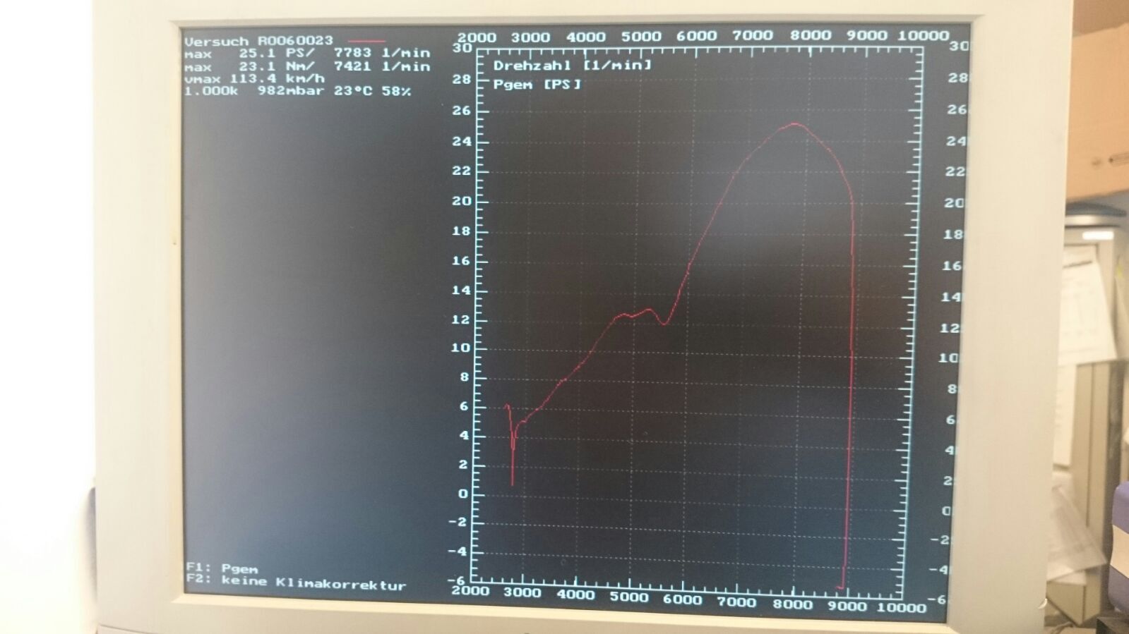

    :) Die Fragen hatte ich nach meiner bisherigen Recherche bereits erwartet und ich muss die Steuerzeiten nochmal rausmessen...
    Wahrscheinlich habe ich da Mist gebaut.
    Auslass habe ich sicher zu gering gefräst, wenn Du sagst, dass man die Leistung über den Auslass generiert...
    Der ist im Vergleich zum Rest eher mau gefräst.
    Kurve liegt bei.
    Was würdet Ihr wegen dem Puff empfehlen?
    Hätte ne Möglichkeit das Ding zu verkaufen. Sollte ich da in etwas anderes investieren?
    Und die Konfiguration generell?
    Mist, Okay oder ganz gut für die 35 Pferdchen, die ich gerne hätte?

    • July 13, 2015 at 12:43
    Diese "std Rennauspuffanlagen" funktionieren bis zu einen gewissen Punkt ganz passable , steigt aber die Auslaßzeit und der Vorausllaß über ein gewisses Maß hinaus verlieren sie stark an Leistung
    Auslaßkante 69% Sehnenmaß ist eigentlich Pflicht Auslaßzeit + 190° dito
    Der Knick den du ab 5000 hast kannst sicher noch abmildern da wirst halt noch etwas mit Düsen und Nadelkombi arbeiten müssen
    Im Prinzip stimmig bis auf den Auspuff
    meine Favoriten kommen von Nordspeed ,aber auch Pipedesign und Ludwig & Scherer sind nicht von schlechten Eltern

    Jungs,auch mit Sip Perfo2 sind Leistungen jenseits der 35 zu erreichen.Wenn du nen Mhr hast,setz das Dingens mal auf 138-140,sollten dann knapp 196 Auslaß sein.
    Auch mit Vorreso mit 15 PS.Der Perfo ist meiner Meinung nach einer der besten Touring-Renntröten.
    Leistung kommt Leider nicht nur über den Auslaß,auch ein sehr wichtiger Bereich ist unter der Membrane.Die Kolbenfenster kann man schon aufmachen,mach ich immer mit.Den Rest wie Hemd und Boostportfenster kannste lassen.
