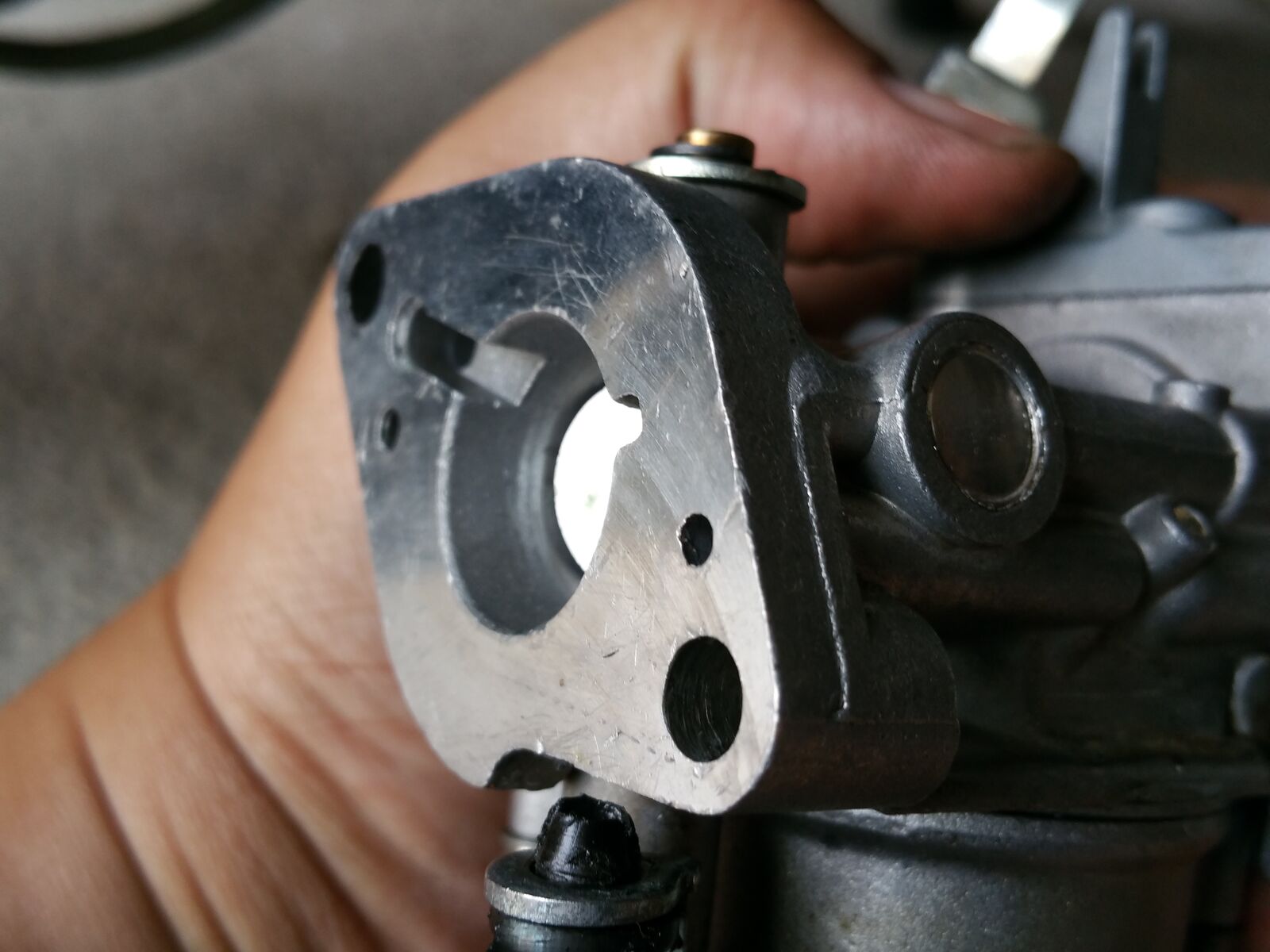

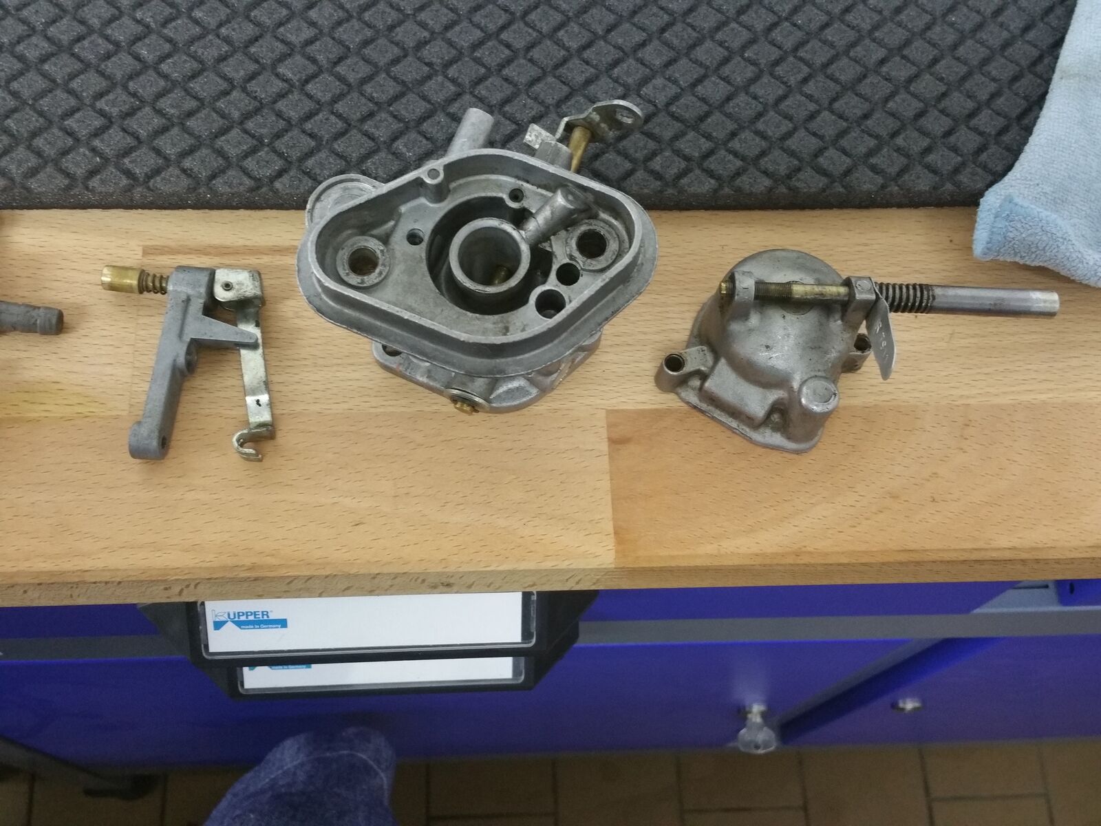

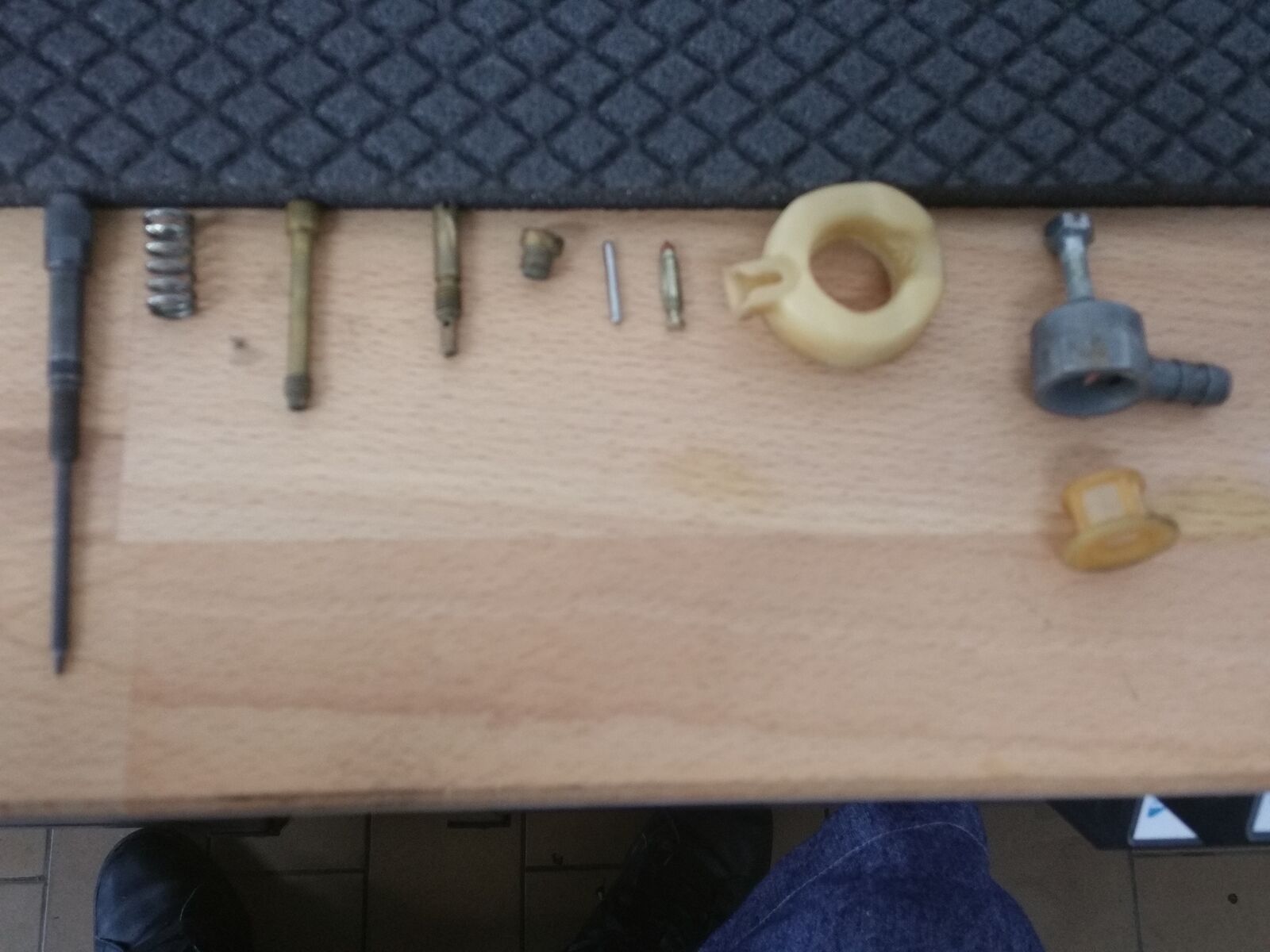

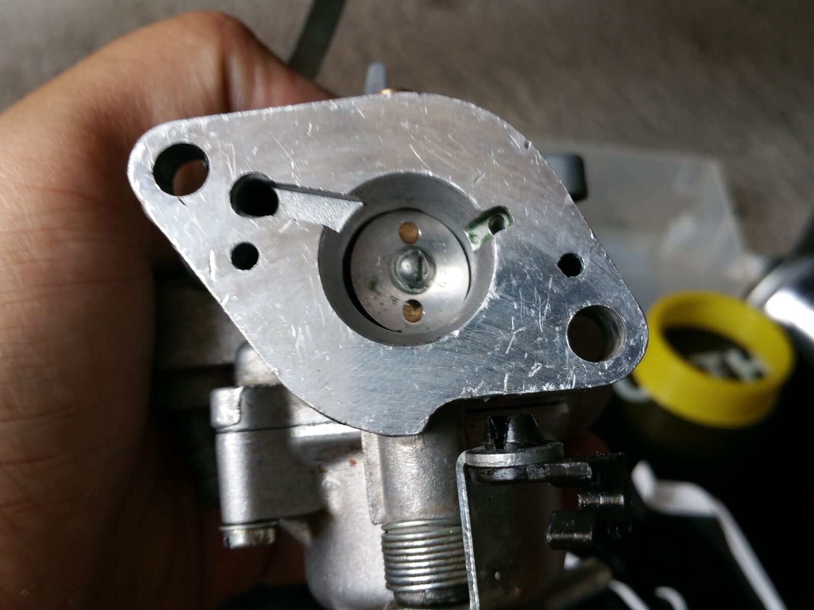

    @Automatix

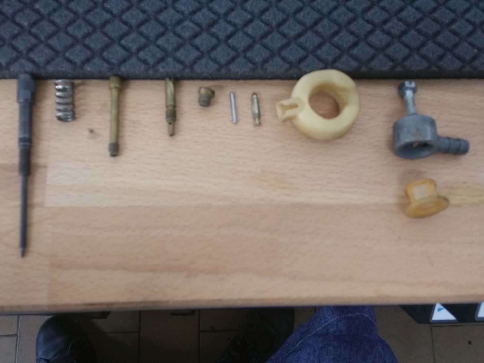

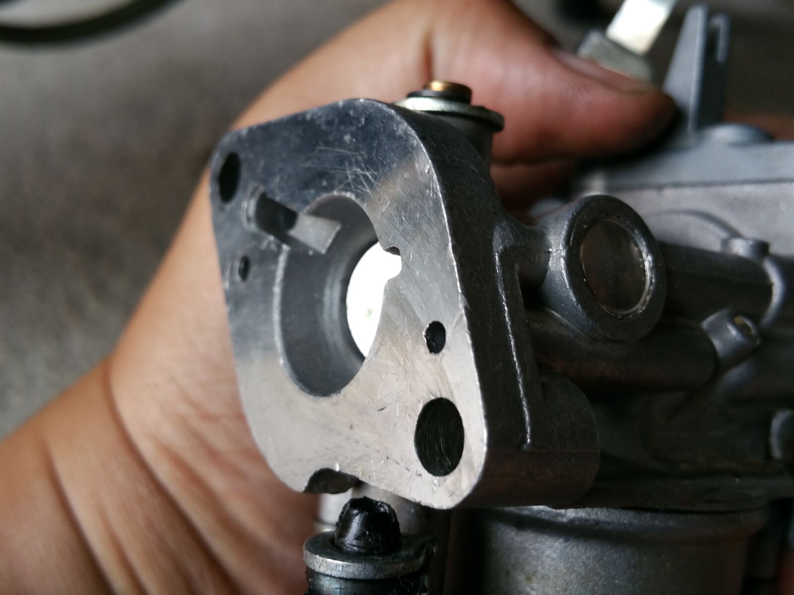

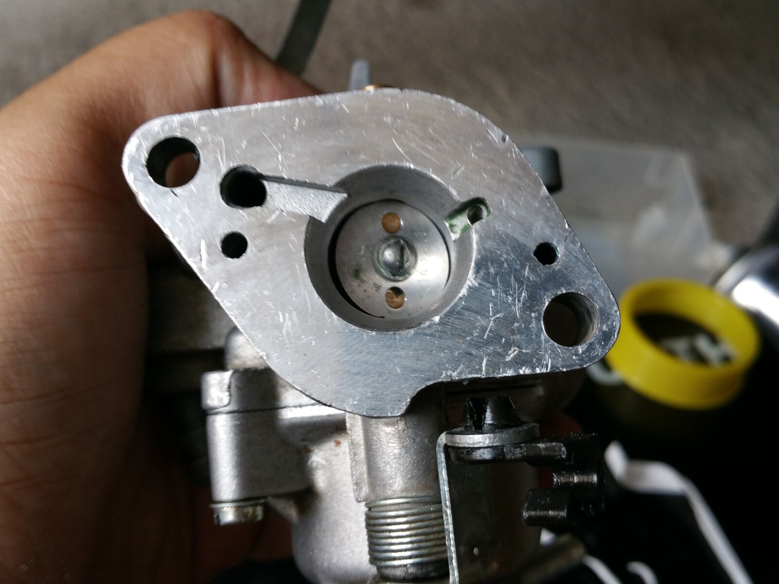

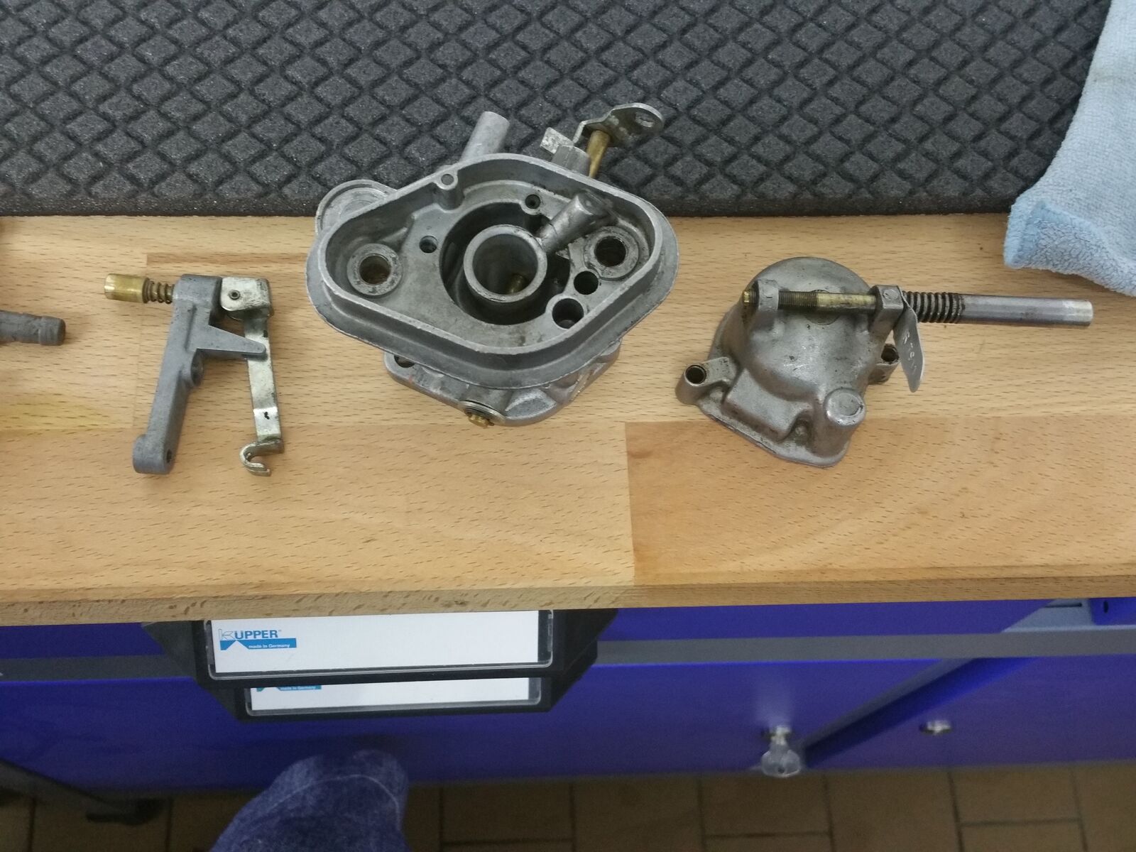

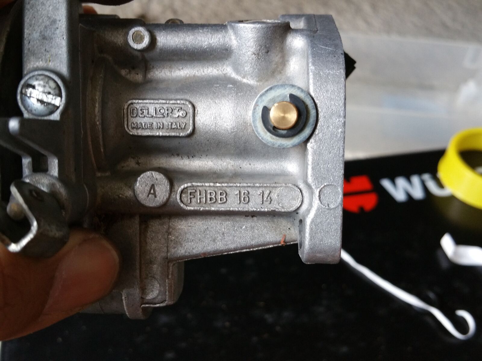

    Anbei Bilder vom Vergaser wie gewünscht.
    Hab das Ding auch mal in alle Einzelteile zerlegt.
    Vielleciht erkennt ihr auf den Bildern was nicht OK ist.
    Aus vielen Forenbeiträgen verdichtet sich meine Vermutung das die Wellendichtringe hin sind.
    Haltet ihr das auch für eine Möglichkeit?
    Würde mal das Motorabdeckbelche demontieren und die Wedis mit Bremsreiniger ansprühen, wenn dann die Drehzahl hoch geht hab ich den Fehler gefunden, oder?
    Könnte es eventuell auch an der CDI liegen? ?(
    Aus Erfahrungsberichten kann ich das aber ausschließen. Hat keine Aussetzer oder sonstiges. Qualmt nicht, verschluckt sich nicht...
    Wäre sehr für eure Ratschläge dankbar. :thumbup:

    • July 15, 2015 at 12:25
    Ich glaube nicht an einen Defekt der Simmerringe. Vielmehr denke ich an ein Problem im Umfeld Vergaser/ASS.

    • July 15, 2015 at 16:16
    Hallo zusammen
    Was hälst du von den Vergaserbildern Automatix ?
    Kannst du irgendwas erkennen das nich so ist wie es sein sollte?
    Drosselklappe OK?
  • Automatix
    10,348
    1,956
    PK 50 XL2 Automatik (3)
    • July 16, 2015 at 18:00
    Nö, kann ich nicht. Vermute nur, dass durch das Zerlegen des Gasers irgendwas schief gegangen ist. Das Einfachste wäre, wenn Du einen Tauschvergaser testen würdest. Gegen entsprechendes Pfand kann ich Dir einen zur Verfügung stellen

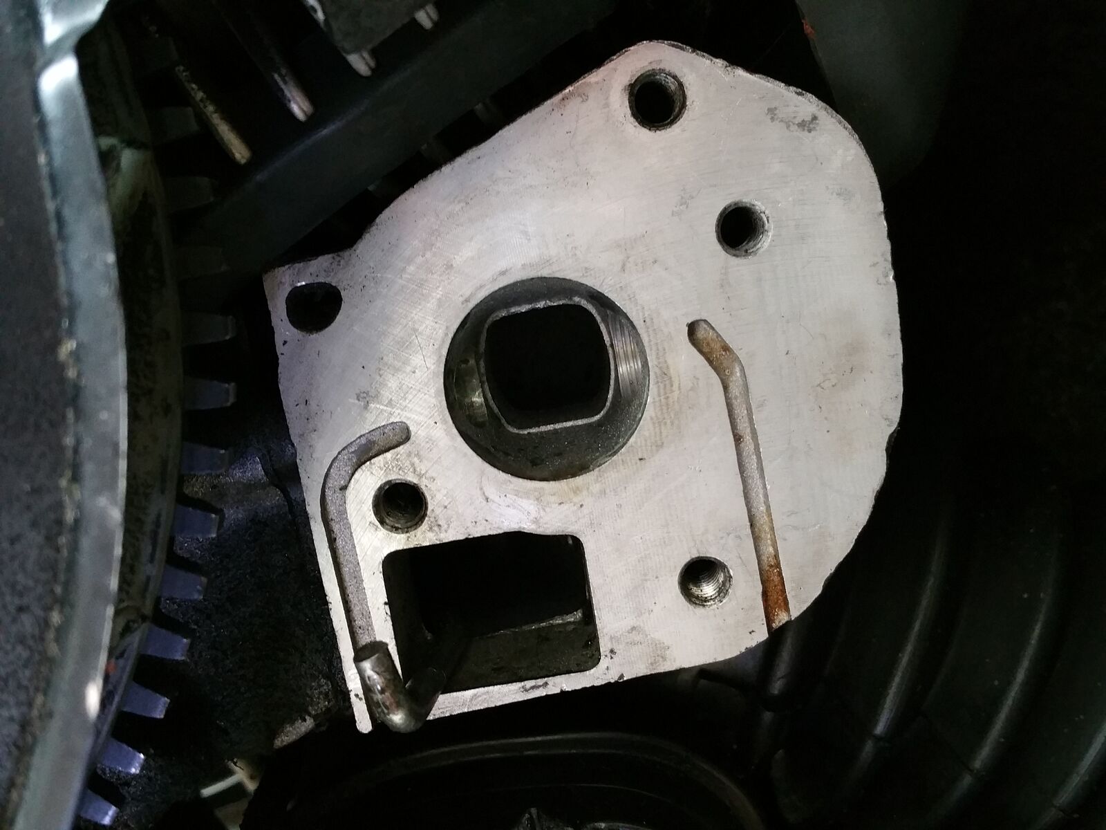

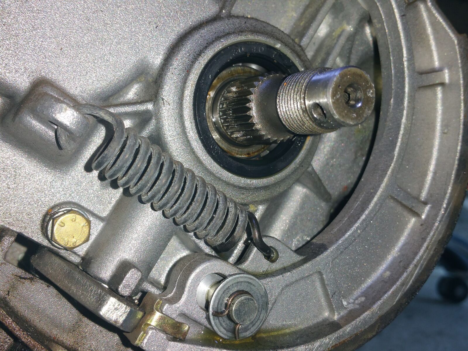

    ... und noch ein Problem an derXL2 Automatik.
    Hi Leute,
    Als ich eben das Hinterrad abgenommen habe, ist mir Getriebeöl aus der Hinterachse entgegen gekommen.
    Ist das normal? ?(
      • 447.03 kB
      • 314
    • July 17, 2015 at 10:10
    Wenn du nur das Hinterrad abgenommen hast, ist das nicht normal. Dann ist der Simmerring der Bremsankerplatte hin und evtl. auch die Dichtung zwischen Bremsankerplatte und Motorgehäuse. Wenn du aber auch die Bremsankerplatte demontiert oder aber gelöst haben solltest, kann das schon passieren, dass da was rausläuft, wenn das Getriebeöl vorher nicht abgelassen wurde.

    • July 17, 2015 at 12:46
    Hi hedgebang,
    ich habe nur das Hinterrad abgenommen samt Bremstrommel, also Split raus, Kronenmutter runter und dann die 24er Schraube gelöst.
    Das erklärt dann auch warum die Hinterradbremse nicht wirklich bremst. Aus 50 Km/h nur mit der Hinteren komme ich nur langsam zum stehen.
    Dann schau ich mal das ich die Dichtungen besorge. Falls jemand weiß welche ich genau brauch und wo ich diese bestellen kann, wäre ich für einen Hinweis dankbar. :thumbup:

    • July 17, 2015 at 22:02
    Nur nach dem Foto ( ich habe keine Ahnung vom Automatik-Motor :( Du hast mit der Bremstrommel bereits die Dichtfläche für den WeDi entfernt ( man sieht deutlich den Lagerkäfig des Kugellagers der Antriebswelle ). Es ist also nicht überraschend, dass hier bei der Demontage der Trommel etwas Getriebeöl ausgetreten ist.
    Die Bremse wirkt auf mich aber alles andere als verölt.

    • July 18, 2015 at 03:15
    Soweit ich mich Erinnern kann ist es normal wenn du die Bremstrommel ab hast, da es mit einbau der Bremstrommel erst komplett abgedichtet ist!!!!

    • July 18, 2015 at 11:24
    Benn hat vollkommen recht. Die Antriebswelle hat Getriebe-innenseitig einen Konus, der beim Verschrauben der Bremstrommel nach außen gezogen wird und sich dadurch an die Wellendichtung "anschmiegt". Dicht!
