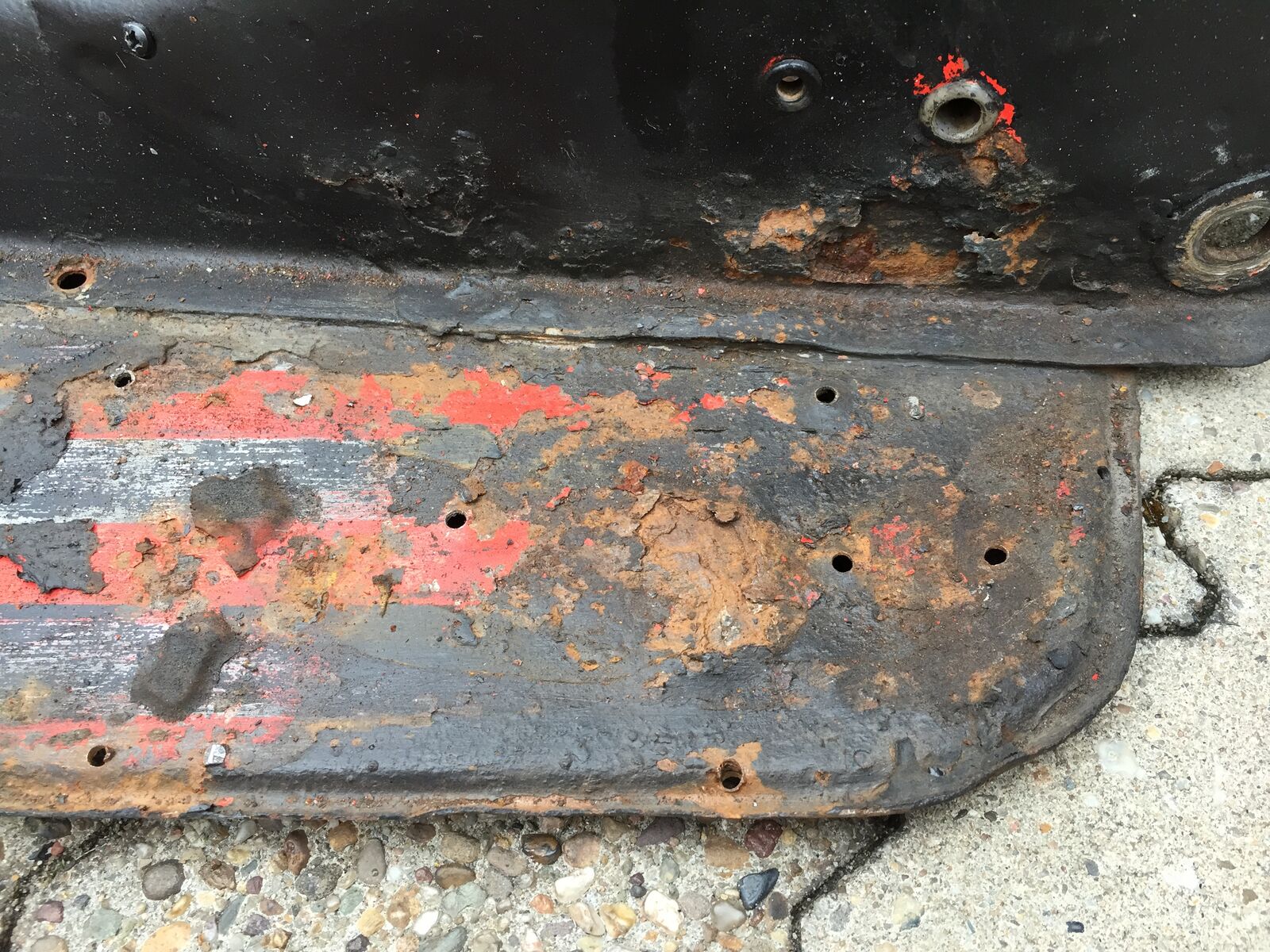

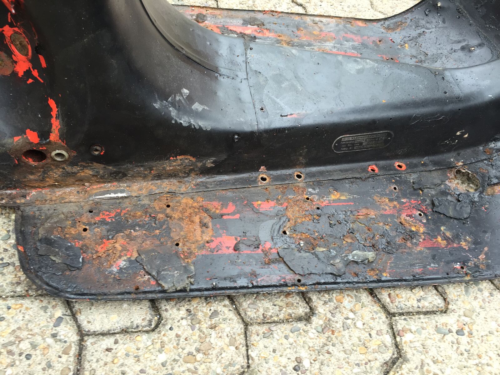

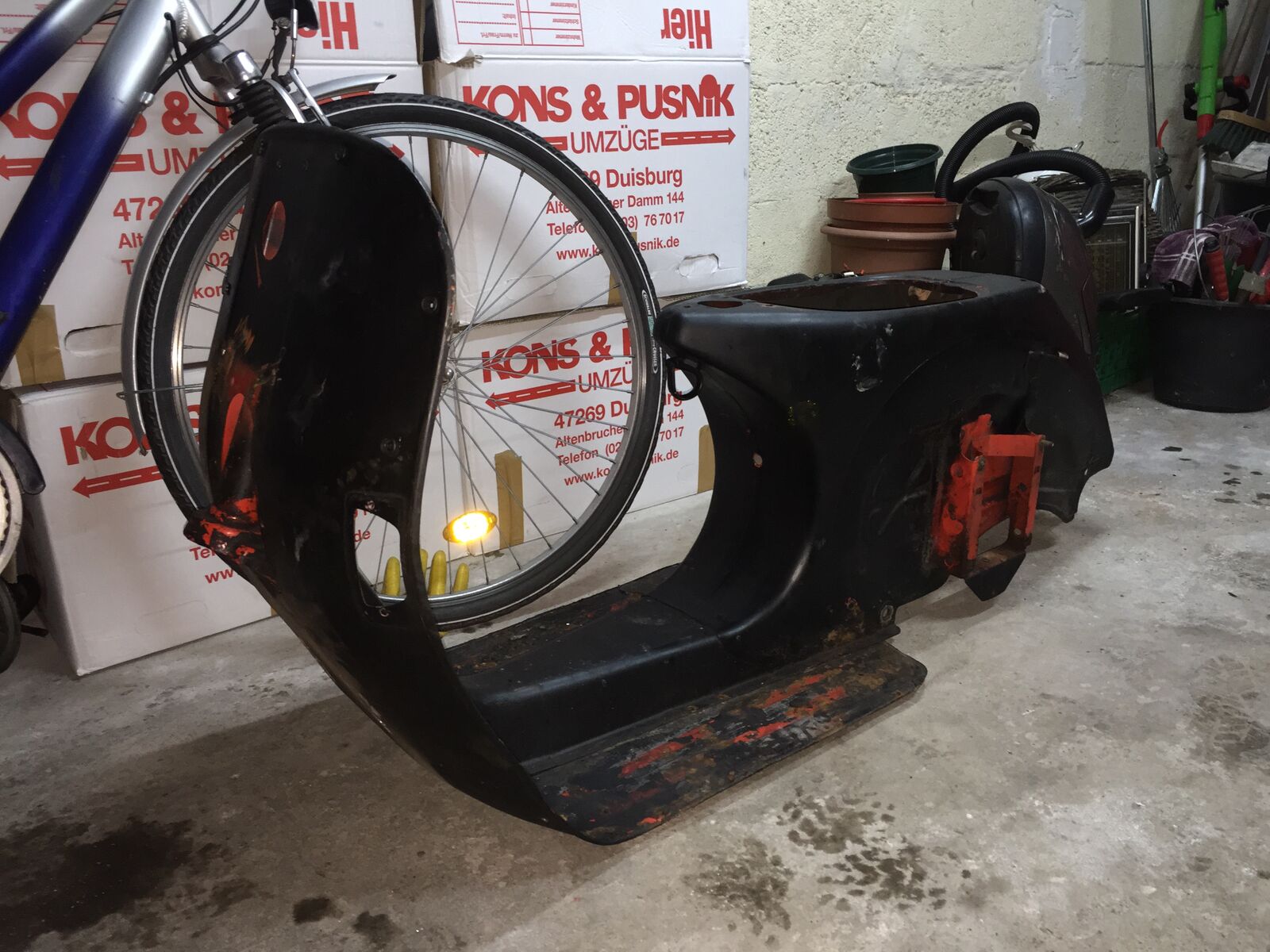

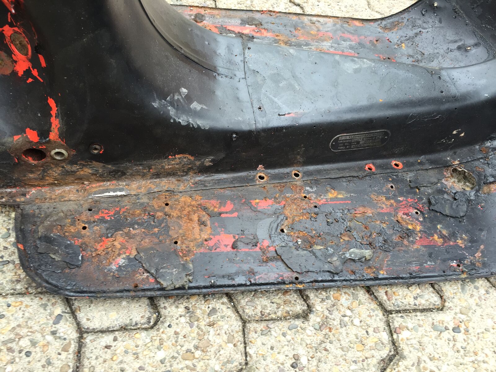

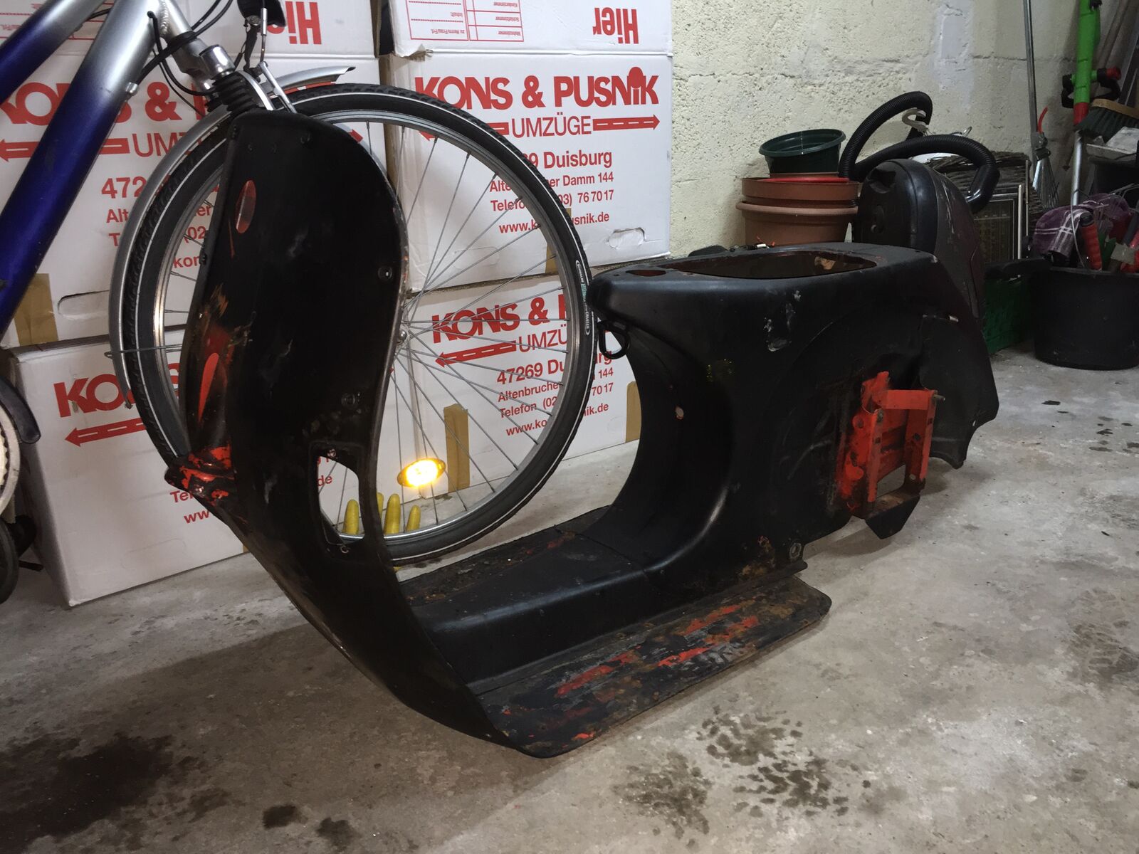

Hab mich heute mal ans Werk gemacht und die PX auseinander genommen. Beim Ein oder Anderen ist mit leider auch noch mehr negatives aufgefallen.

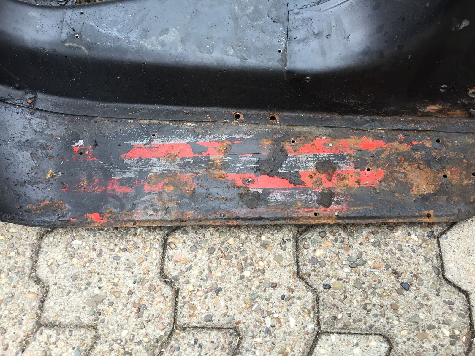

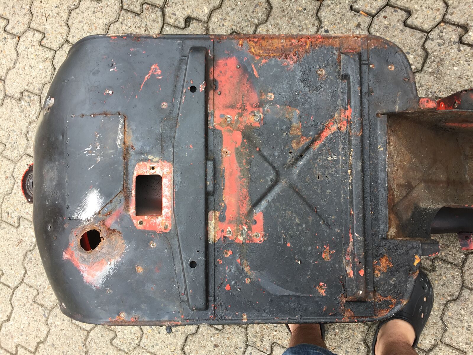

Der Teufel scheisst ja bekanntlich immer auf den dicksten Haufen.1. Der Rahmen und vorallem das Trittbrett sieht sehr übel aus. Das muss auf jedenfall gewechselt werden.

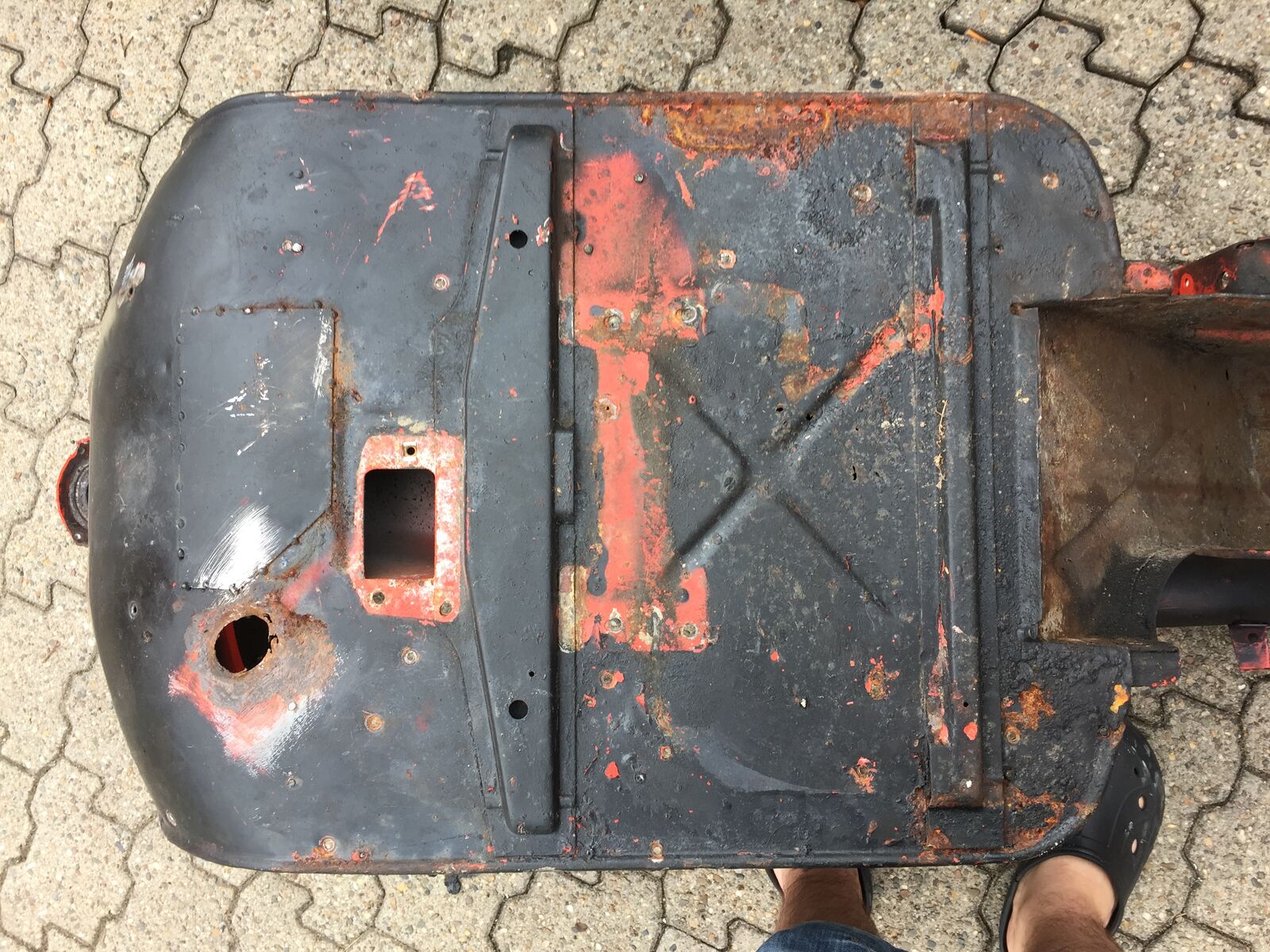

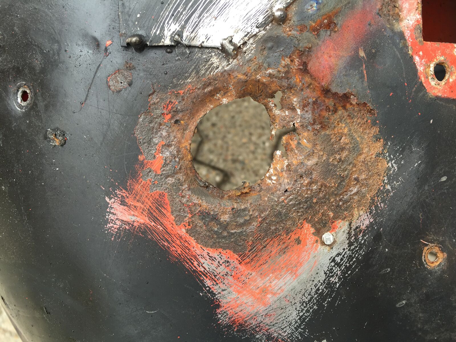

Externer Inhalt www.sip-scootershop.comInhalte von externen Seiten werden ohne Ihre Zustimmung nicht automatisch geladen und angezeigt.Durch die Aktivierung der externen Inhalte erklären Sie sich damit einverstanden, dass personenbezogene Daten an Drittplattformen übermittelt werden. Mehr Informationen dazu haben wir in unserer Datenschutzerklärung zur Verfügung gestellt.2. Beim demontieren ist mir aufgefallen, dass das Gepäckfach unten ebenfalls weggegammelt ist. Also müsste ich dies aus ersetzten.
Externer Inhalt www.sip-scootershop.comInhalte von externen Seiten werden ohne Ihre Zustimmung nicht automatisch geladen und angezeigt.Durch die Aktivierung der externen Inhalte erklären Sie sich damit einverstanden, dass personenbezogene Daten an Drittplattformen übermittelt werden. Mehr Informationen dazu haben wir in unserer Datenschutzerklärung zur Verfügung gestellt.Dann wird alles gestrahlt um alle schön plan zu kriegen. Hab extre mit meinem Kollegen gesprochen der das umschweißt. Er meint es wäre
wohl besser erst die teile zu ersetzen und dann erst zu strahlen. Ich vertrau ihn mal.Eine gute Sache habe ich heute wohl hingekriegt:

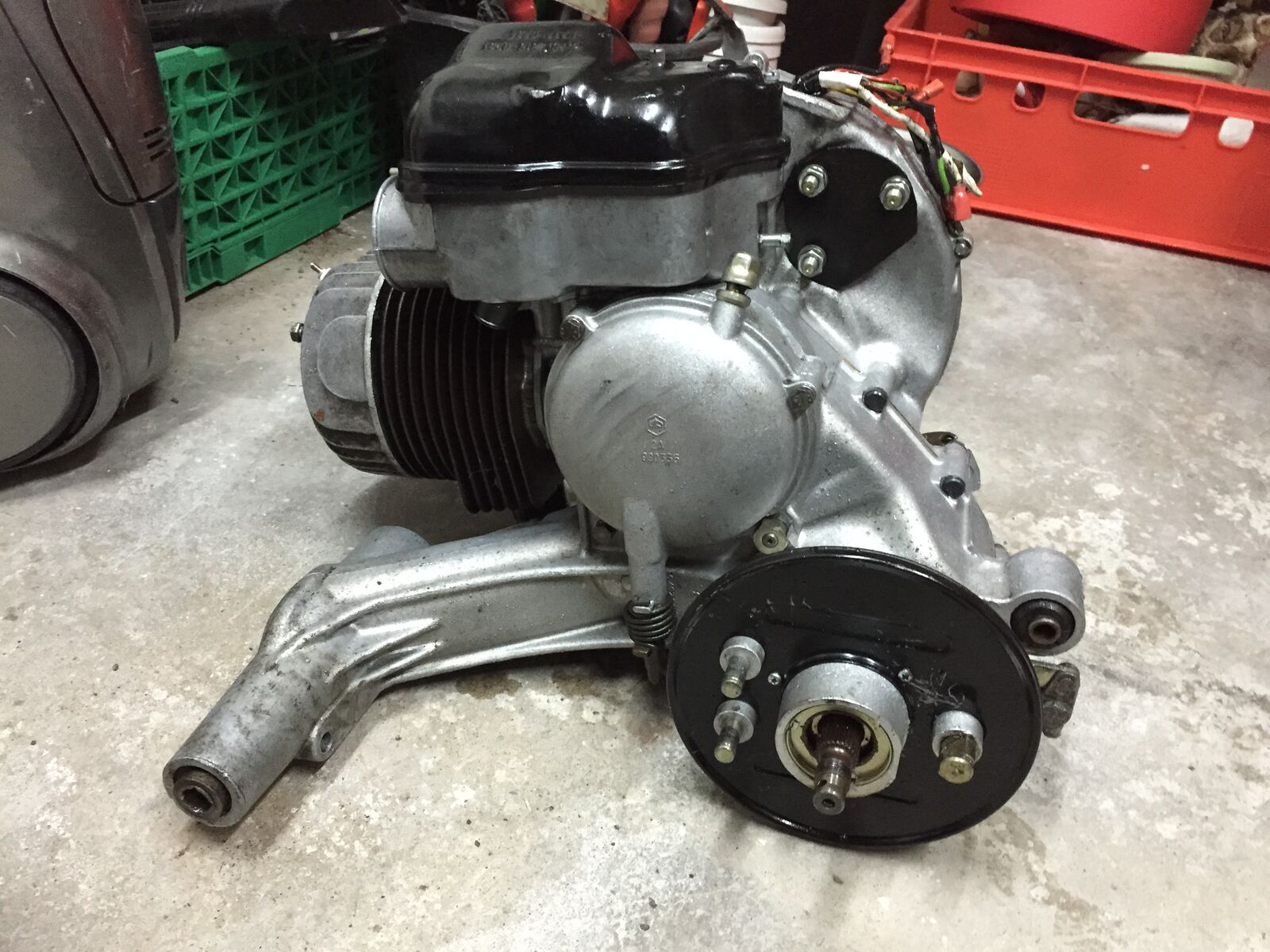

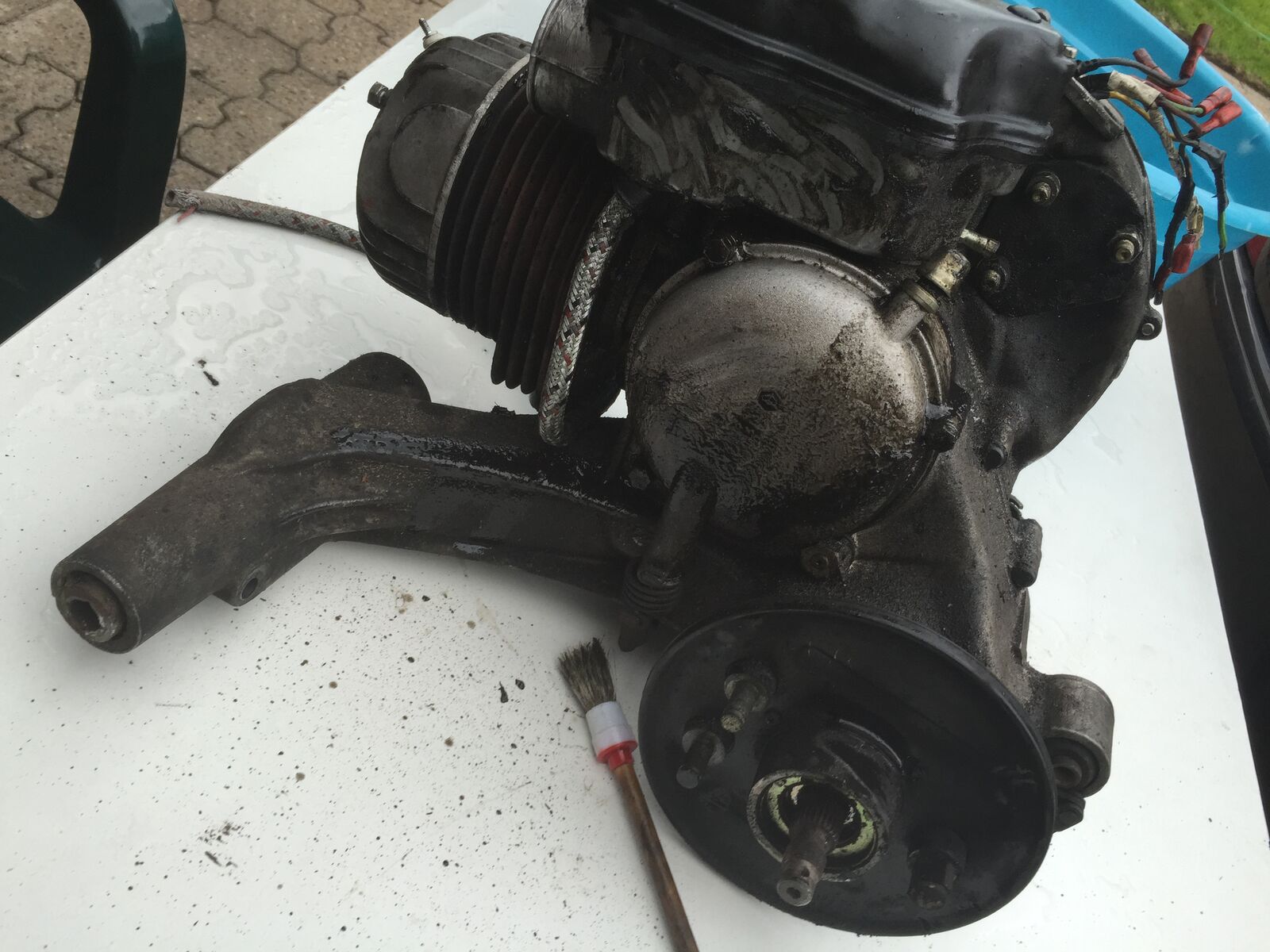

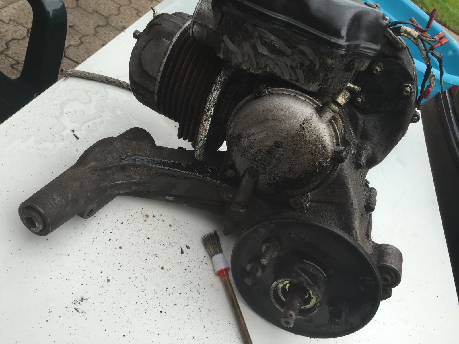

Ich habe den Motor von außen gereinigt...immerhin etwas,
Und damit ihr auch alle was zum Lachen hat, habe ich natürlich ein paar Fotos geknipst für euch. Würde diese auch gerne hoch laden.

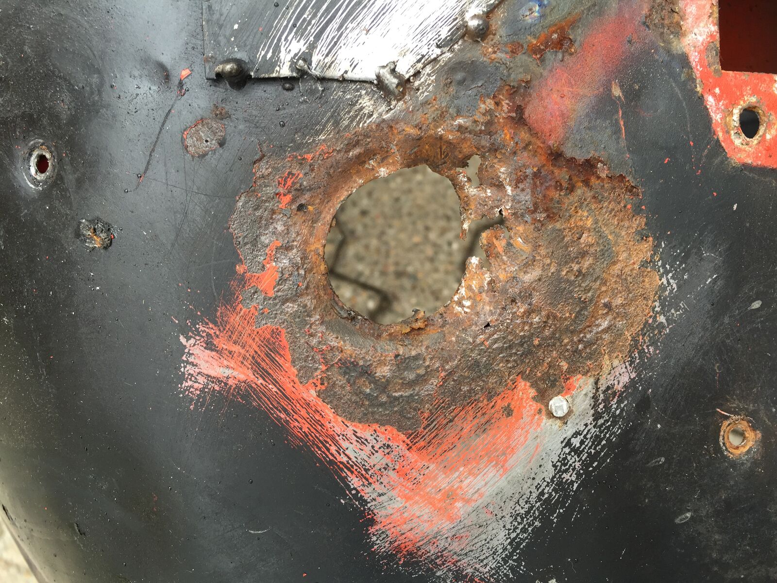

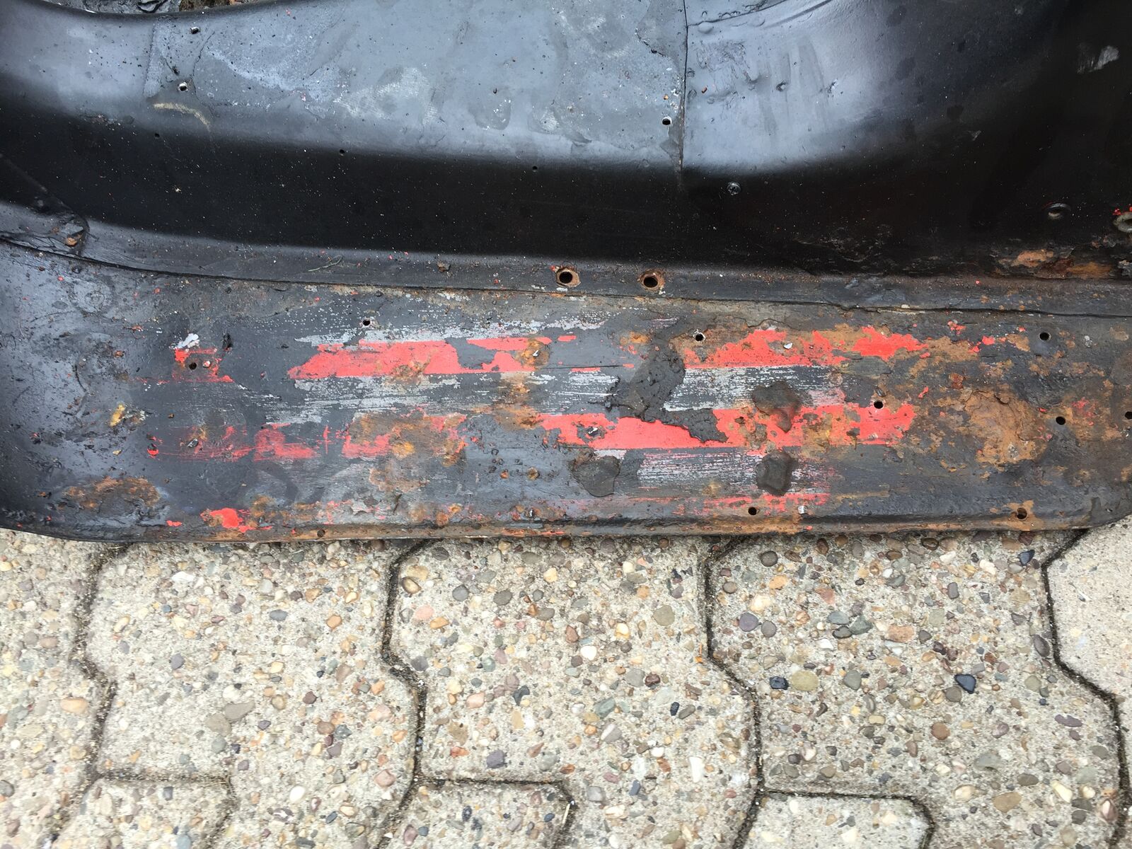

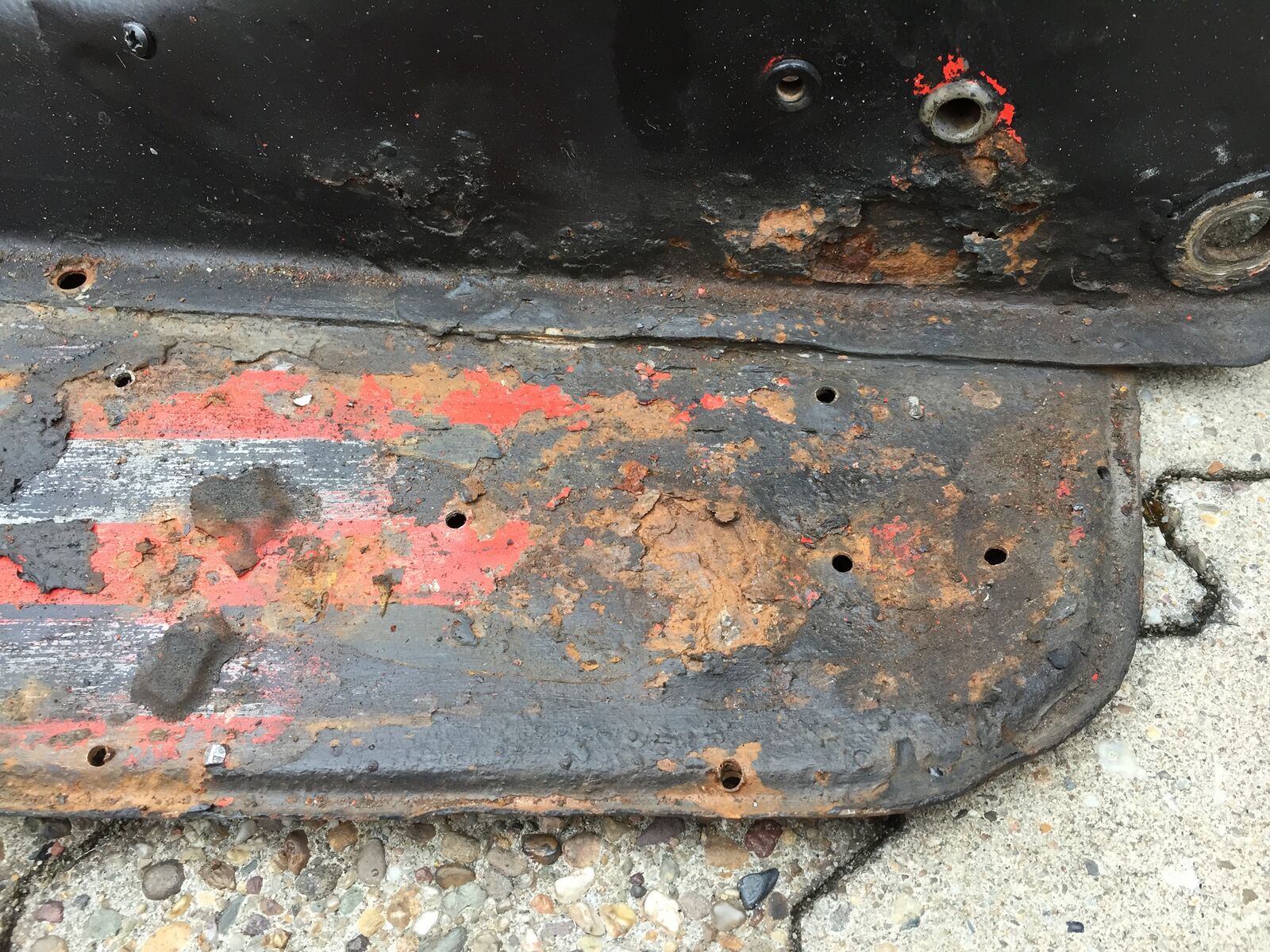

Da es jetzt zu funktionieren scheint, lade ich wie versprochen die Bilder hoch.

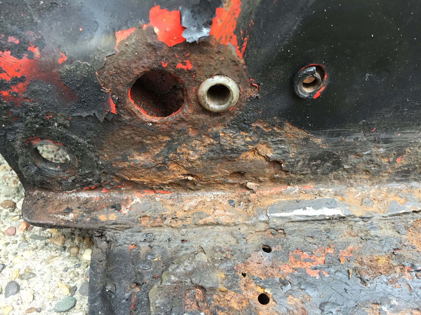

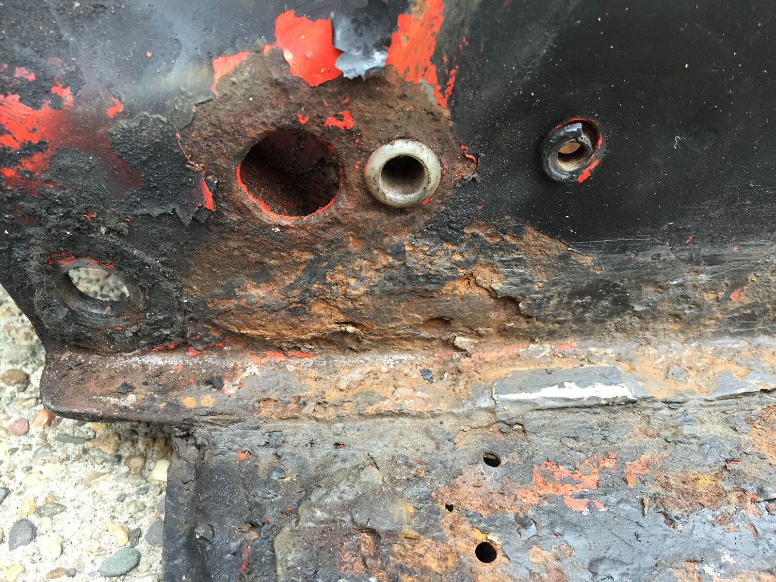

Bei genauerer Betrachtung muß ich jetzt meine Meinung ändern , der Bereich um die Traversenaufnahme ist wesentlich stärker in Mitleidenschaft genommen als gedacht ,mM nach ist der Rahmen Schrott
wäre es ein Sprint bzw. vergleichbarer Rahmen ok dann wäre ne Rep gerechtfertigt hier aber nicht
Der Bereich besteht aus bis zu 3 Blechlagen das ist extrem aufwendig -
Soll das jetzt heißen, dass selbst wenn ich die oben geposteten Teile bestelle und versuchen lasse zu schweißen, den Rahmen nicht retten kann?
Ich würde gerne mal Bilder von einem Rahmen sehen der auseinander genommen wurde. Allein um mir davon besser ein Bild machen zu können.
ich würde gerne mal Bilder von einem Rahmen sehen der auseinander genommen wurde. Allein um mir davon besser ein Bild machen zu können.
Also der Rahmen ist schon sehr Knusprig, vor allem an der Deff. Stelle wo alle
Ausenverschluss unheimlich gern Rosten, (an der dreilagigen Stelle Motorbolzen)
entweder Strahlen, bzw erstmal Drahtbürste (Flex) oder, da es meines wissens diese
Rahmen nicht neu gibt, im Netz nach eiinem guten gebrauchten schauen..
ist dann auch Deutlich billiger als diesen zu richten.. -
Machbar ist alles mit dem passenden Fachmann. Aber so ein PX Rahmen ist haltnoch überall zu bekommen in einem weitaus besseren Zustand als deiner. Da kommtdie Frage auf ob man nicht lieber einen gebrauchten Rahmen nehmen sollteanstatt Ersatzbleche zu kaufen und die einzuschweißen.
Also ich würde bei einem PX 80 Rahmen in dem Zustand nicht lang überlegen. Da lohnt sich der Aufwand einfach nicht und du hast am Ende einen "geflickten" Roller. Rechne doch mal zusammen wieviel du da investieren musst. Selbst wenn du alles selber machst.
Ich habe schon komplette PX80, mit gutem Rahmen und ohne Motor für 300euro gesehen. Da machst du deinen neu überholten Motor rein und kannst noch den Sommer auf der Vespa genießen.
