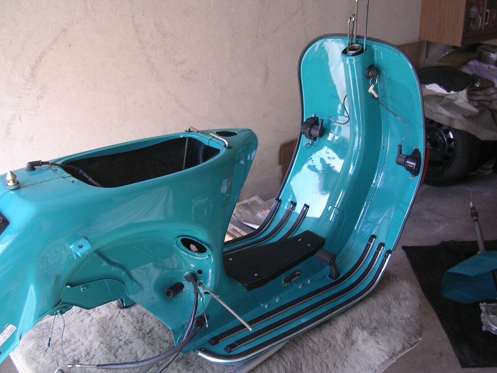

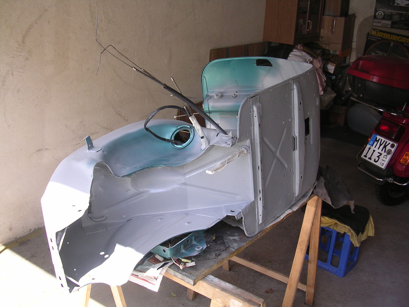

  • nein, habe die Züge und Kabel dringelassen, nur abgeklebt. Auf der linken Seite u. am Heck wurden die Kabel ins Innere gezogen, die Löcher verklebt. Der Gummischutz der Züge, die mit Farbe trotz Abklebens versehen waren, habe ich dann gereinigt.
    Eine Lackiererei in meiner Nähe hat die PX lackiert. Vorher habe ich den Rahmen geschliffen, wo nötig gespachtelt, abgeklebt, sodaß der Lacker direkt loslegen konnte. Das hat er auch sehr preiswert gemacht. Allerdings kein metallic ! Ich bin mit seiner Arbeit zufrieden.
    Gruß, Cornelius

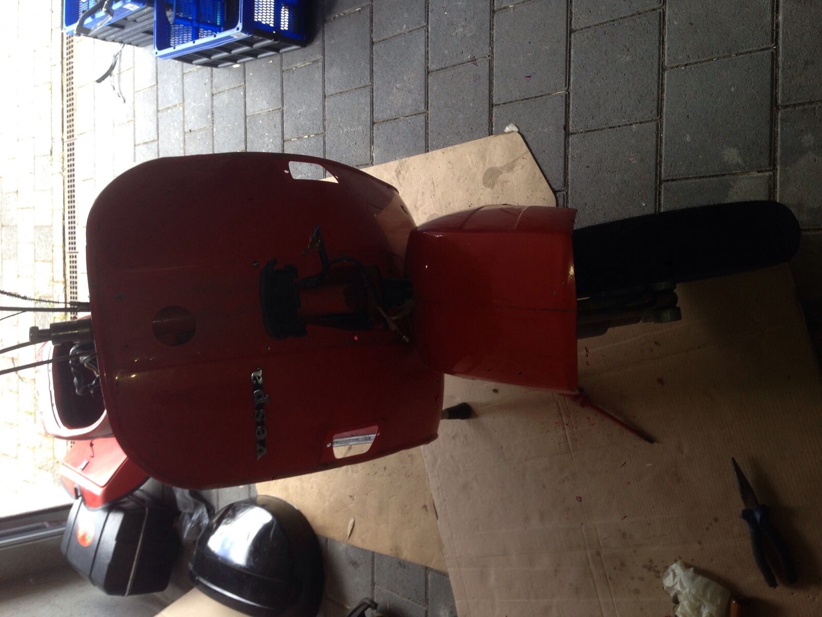

  • Kann mir jemand eine Anleitung geben, wie ich dieses Handschuhfach, die Front und das Schutzblech löse?
    WIll nichts kaputt machen

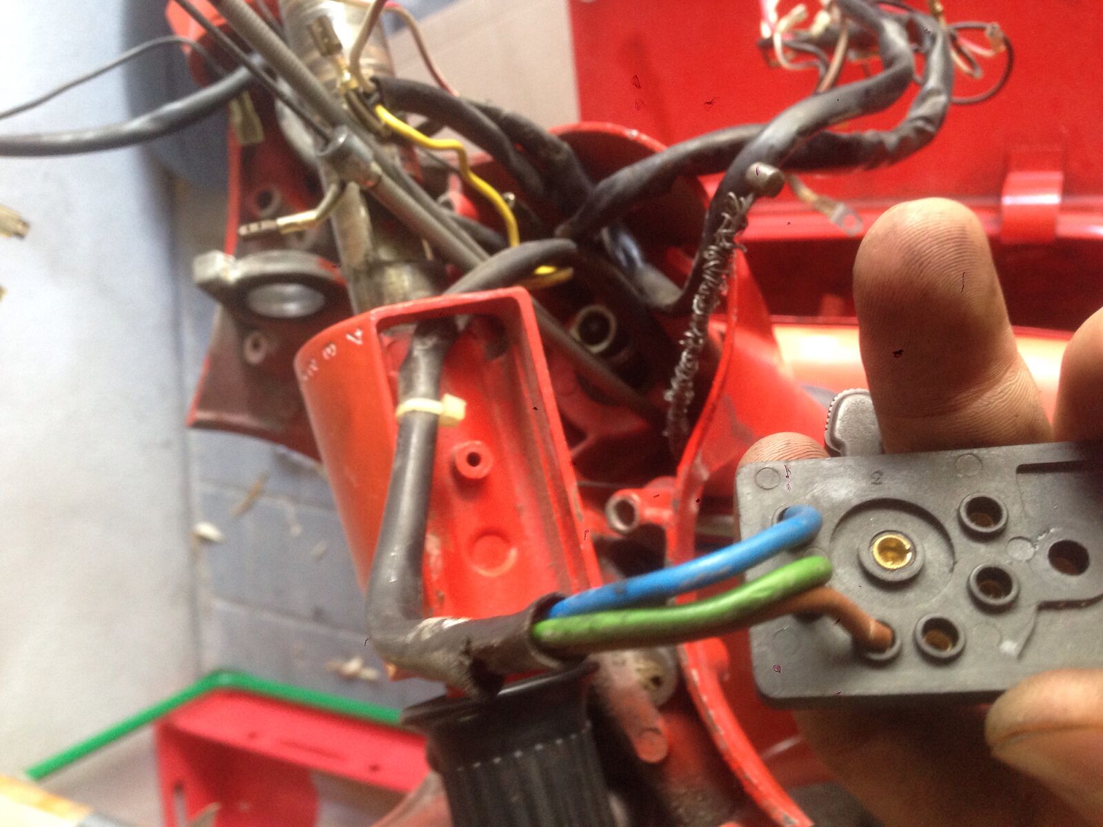

    Und ich wäre euch sehr verbunden, wie man die Kabel von der Schaltereinheit abbekommt.Bilder Folgen
  • Die Kabel haben Stecker einfach mal unter die Kaskade schauen. Das Handschuhfachklappe ist mit zwei Splinten gesichert. Für den Kotflügel muss man die Gabel ausbauen.

  • 1) Das Piaggio Emblem auf Bild 3 abschrauben (eine Schraube)
    2) darunter sind zwei Schrauben, die die Kaskade (Front, wie du sie nennst) halten
    3) an zwei weitere für die Kaskade kommst du von innen durchs Handschuhfach, die Kaskade geht jetzt ab
    4) hinter der Kaskade findest du jetzt die Schrauben fürs Handschuhfach
    5) Um den Kotflügel abzubauen musst du leider die ganze Gabel nach unten aus dem Roller ziehen...
    Beim Kabel... weiß ned ob man die abkriegt, ich hab sie abgezwickt und nen Stecker drangecrimpt. ;)
  • Der Blinkerschalter muss nich ab.Das Kabel geht unter der Kaskade in die Abzweigdose und muss da abgeklemmt werden dann nach oben herausziehen. Schon hat man die Einheit aus Schalter und Kabel in der Hand.
  • Grösste Dummheit die Kabel abzuschneiden !! Die bekommst Du später nicht mehr zusammen. Abgesehen vom Platzbedarf der Lüsterklemmen im engen Lenker !
    Wenn die Kaskade abgebaut ist, befindet sich das Kabelbrett darunter. Hier werden die einzelnen Stecker (Lichtschalter, Blinkerschalter, Tachokabel usw.) abgezogen u. nach oben herausgezogen, sodass sie am Schalter verbleiben. Später, beim Wiedereinbau, kann man die Kabel nicht verkehrt einstecken, weil die Stecker verschieden sind. Sie haben 2-3-4-5 verschiedene Kontakte die nur in eine Verbindung passen.
    Noch ein Tipp: beim späteren Einbau die Schalter zuerst im Lenker einbauen, dann die Kabel im Lenker durch die Schlitze nach unten einfädeln, sodaß sie unten heraushängen. Sodann dieselben neben der Gabelführung (eng) nach unten zum Kabelbrett führen u. einstecken.

    Achtung - das oben Geschriebene gilt nur für PX Lusso, da ist die Elektrik tatsächlich idiotensicher, weil die vom Lenker kommenden Kabel mit ihren Steckern aufgrund deren Form auch nur am richtigen Platz passen.
    Hier geht es aber um PX alt, da wird alles nur mit einfachen Kabelschuhen verbunden. Deshalb besser Fotos machen, bevor du alles auseinander rupfst und später beim Zusammenbau nicht mehr weißt, welche Kabel zusammengehören...
