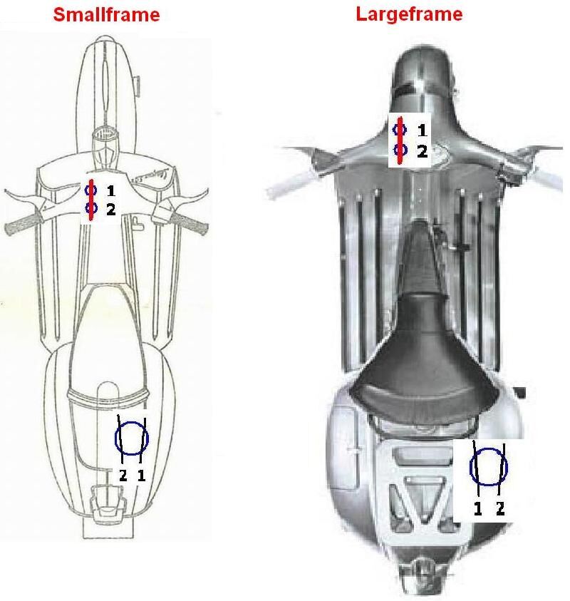

    ich habe eine v50 in der ein 4 gang Motor verbaut ist, hatte bei diesen eine Motorrevison machen lassen.
    1:
    Zuvor konnte ich die gänge alle schalten jetzt nur noch 1,2 und Leerlauf! Seilzug habe ich richtig eingebaut( vorne=rechts und hinten=links)vll versuche ich es aber trotzdem mal andersrum! Was könnte es sonst so sein?

    Du hast wohl dieSchaltzüge vertauscht...

    1:
    Ďie Schaltzüge sollten richtig sein, hab die Wie auf dem Bild gemacht für SF habe es aber auch 4mal überprüft! Schau es mir aber trotzdem nochmal an!

    Ganz einfach .... wenn Du auf 2 schaltest und die Karre besser zieht als auf 1, dann sind die Züge falsch rum.Wenn nicht isses was anderes und Du musst suchen

    Nur 1. und 2. Gang mit praktisch keiner Leistung beim Anfahren und bei geringster Belastung. Da würde ich doch einfach mal vermuten das du nicht auf den Leerlauf sondern auf den Pseudoleerlauf zwischen 3. und 4. Gang eingestellt hast.
    Dadurch ist der "erste" Gang in Wirklichkeit der Dritte und der "zweite" Gang der Vierte. Also schau mal ob du unten am Motor alle 4 Gänge findest wenn du die Züge wieder aushängst und dann suchst du den tatsächlichen Leerlauf.

    Danke an alle die geantwortet haben! Roller läuft(57 ohne feinabstimmung)!
