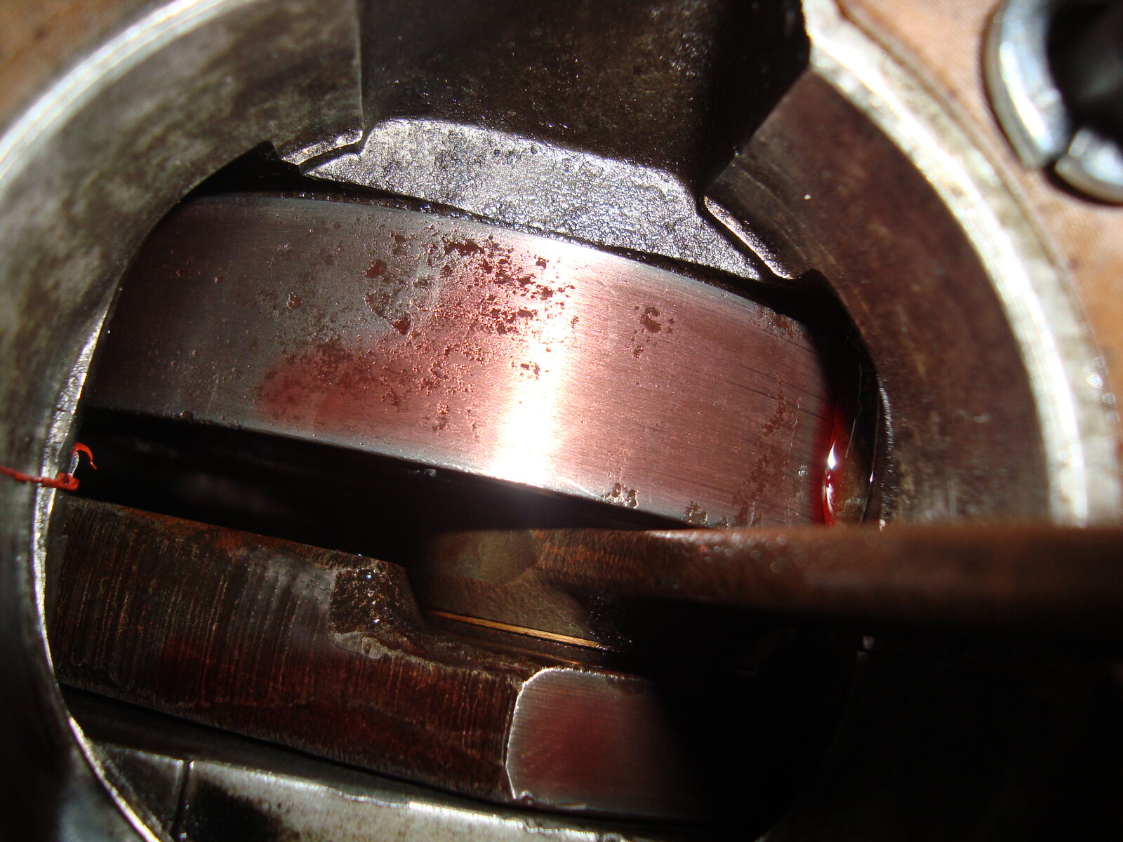

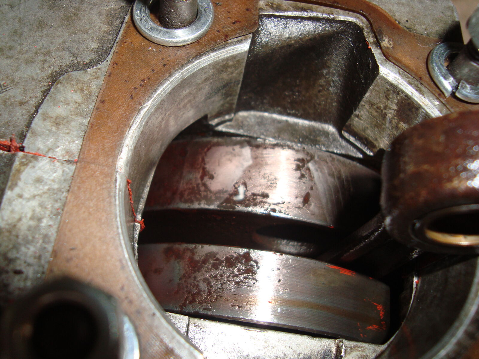

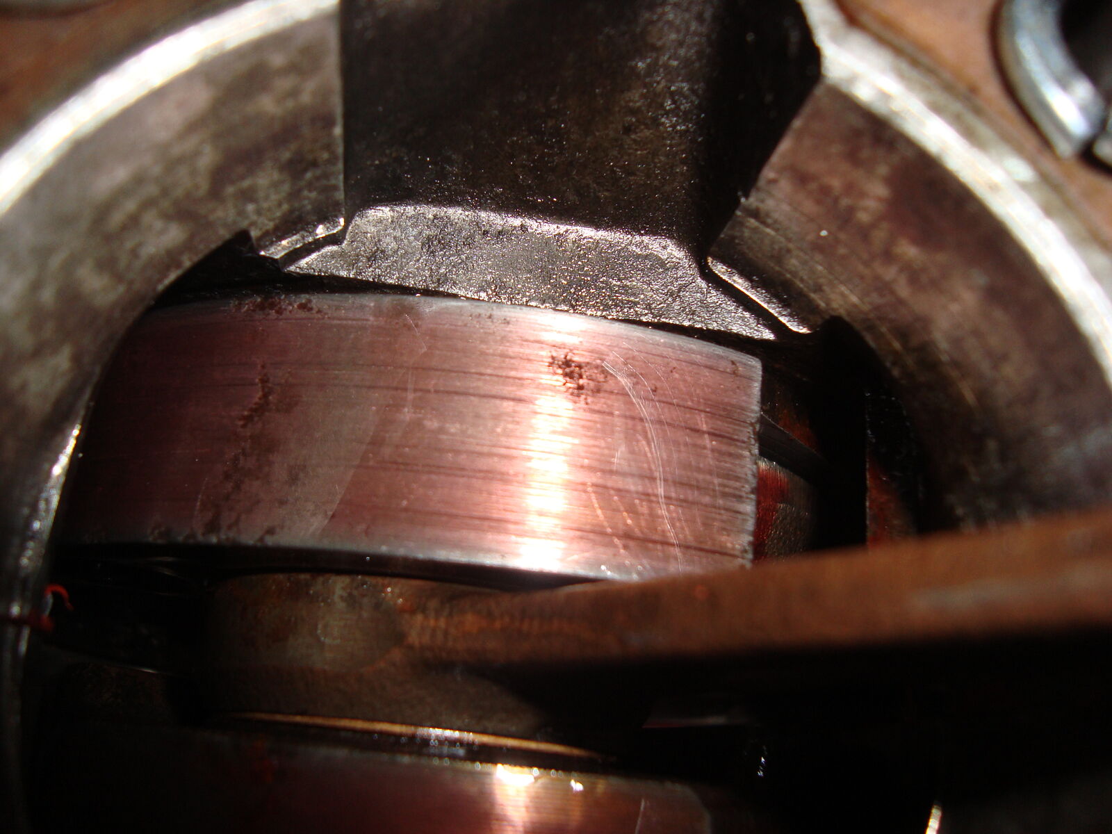

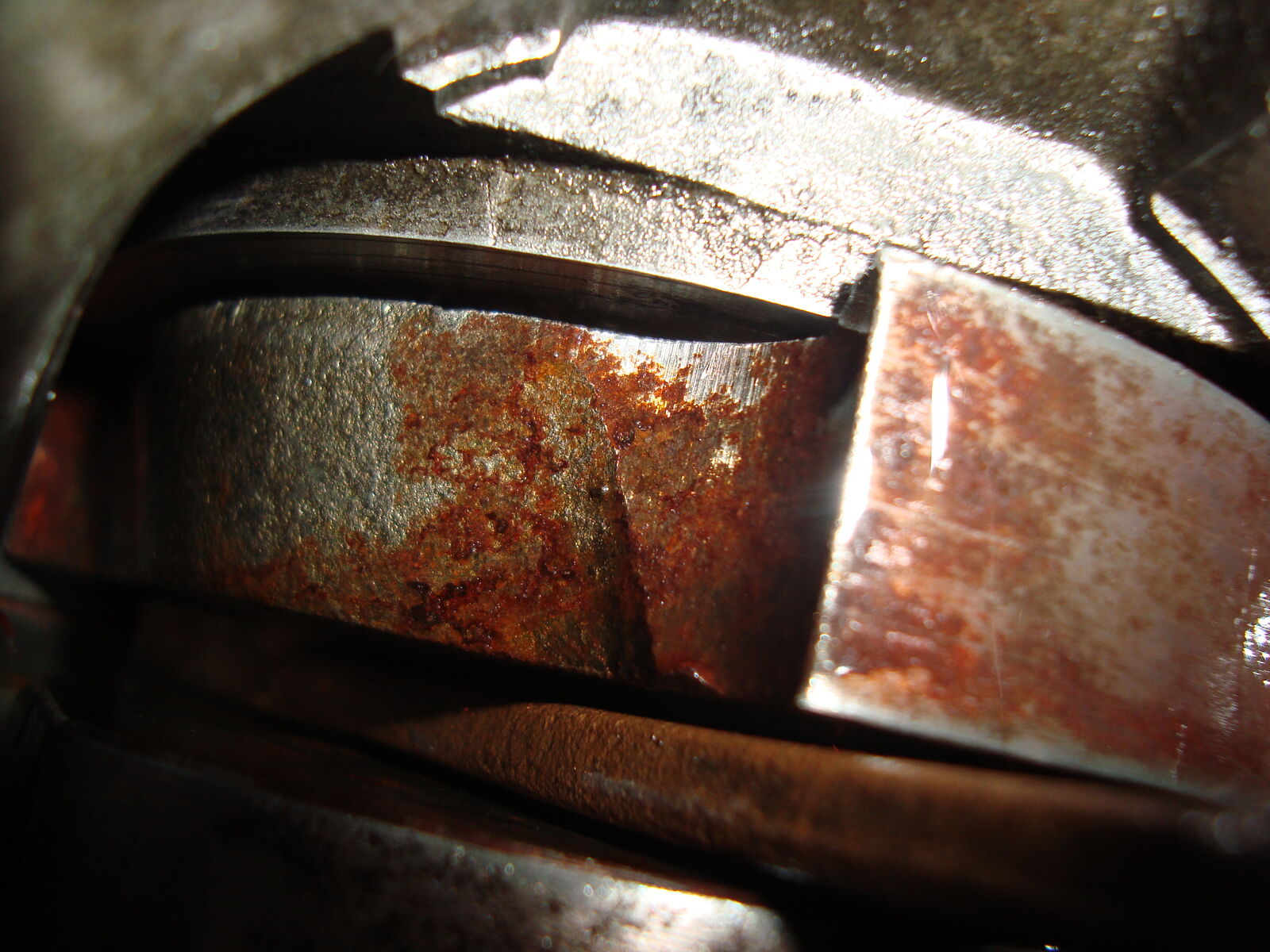

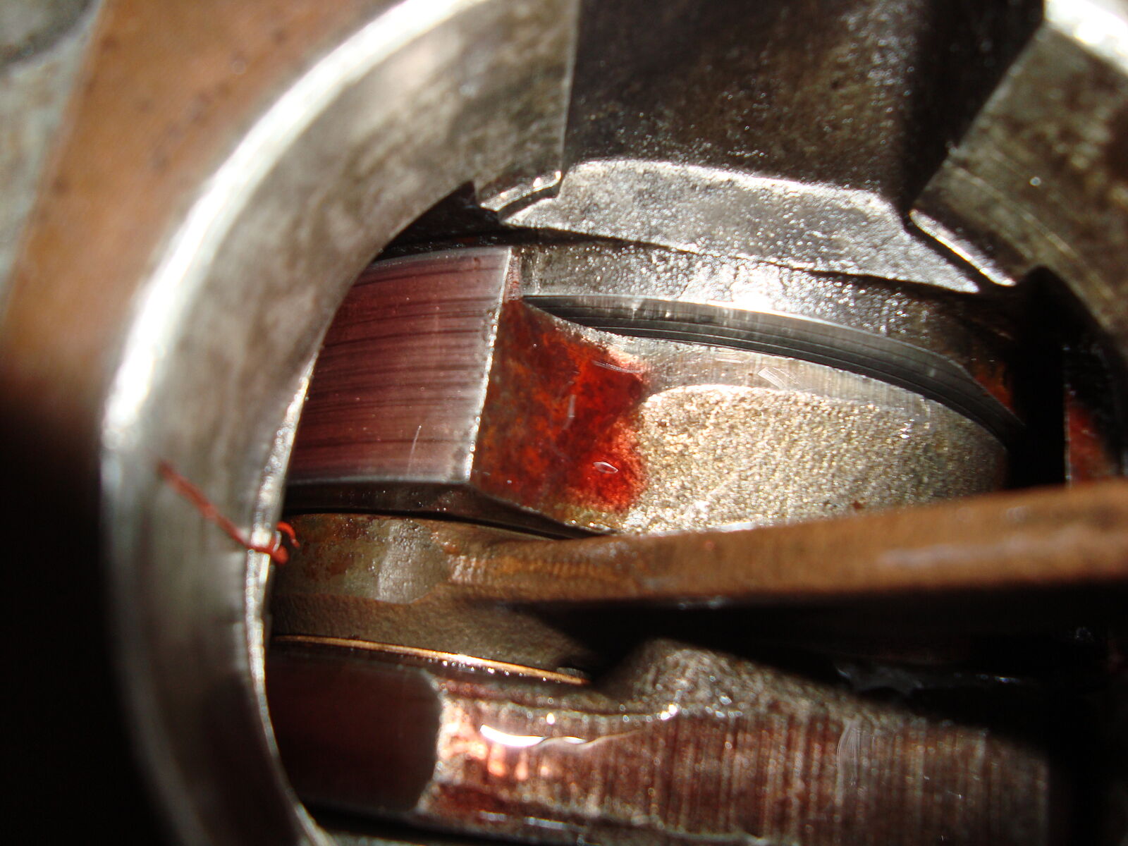

- Drehschieber nicht defekt (habe SAE 30 reingekippt und Öl bleibt stehen)
