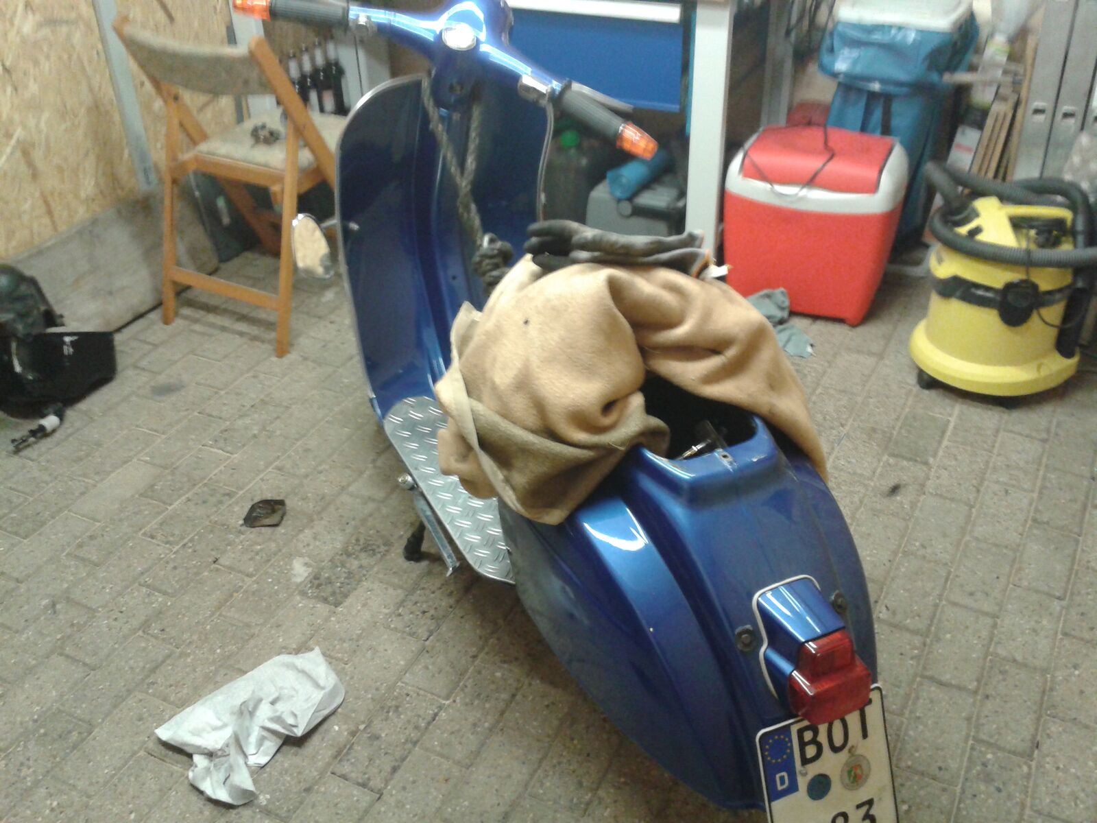

    So soviel zur Person und Geschichte nun aber ans Eingemachte.
    Ich sollte vielleicht noch erwähnen das 2012 das kleine Nummernschild einem großen weichen musste.
    Anbei nun ein Bild wo es los ging. November 2013.

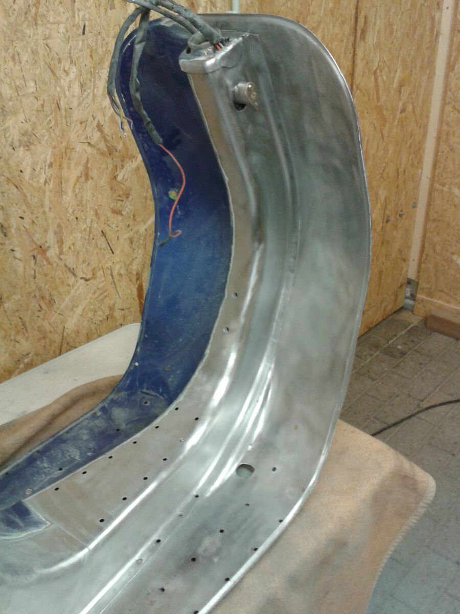

    Ich werde jetzt in der nächsten Zeit also versuchen am Ball zu bleiben, um hier die ganze Aktion zu Dokumentieren. Ich freue mich schon auf euren Zuspruch oder aber auch Kritik.
    Hier dann noch ein paar Bilder
    Falls die Frage aufkommen sollte... ja ich wolte mich selbst quälen und habe sie per Hand entlackt.:cool:

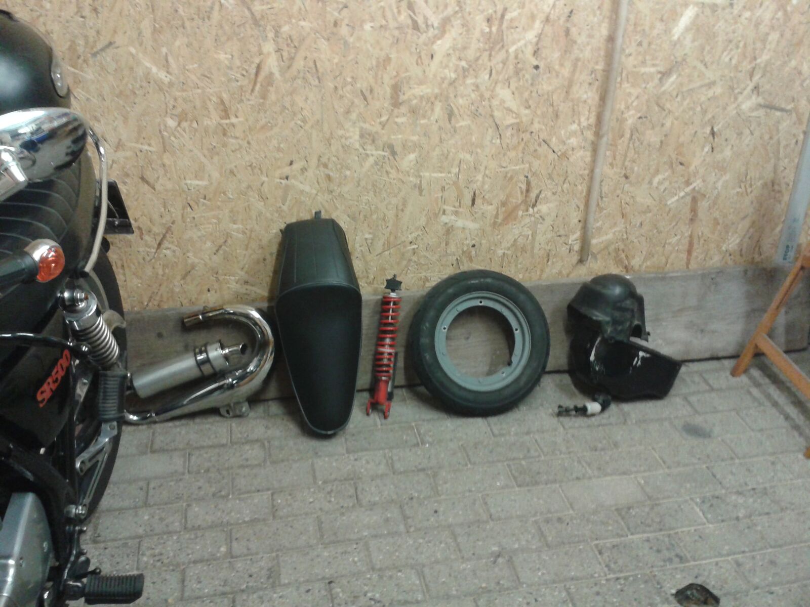

    Da ich ja Zeit hatte, bin ich immer mal Abends wenn das Kind im Bett war, in der Werkstatt verschwunden und habe Stück für Stück den Lack runter geholt. Bis hier hin noch nichts aufregendes, eine Überraschung stand mir aber noch bevor. ...

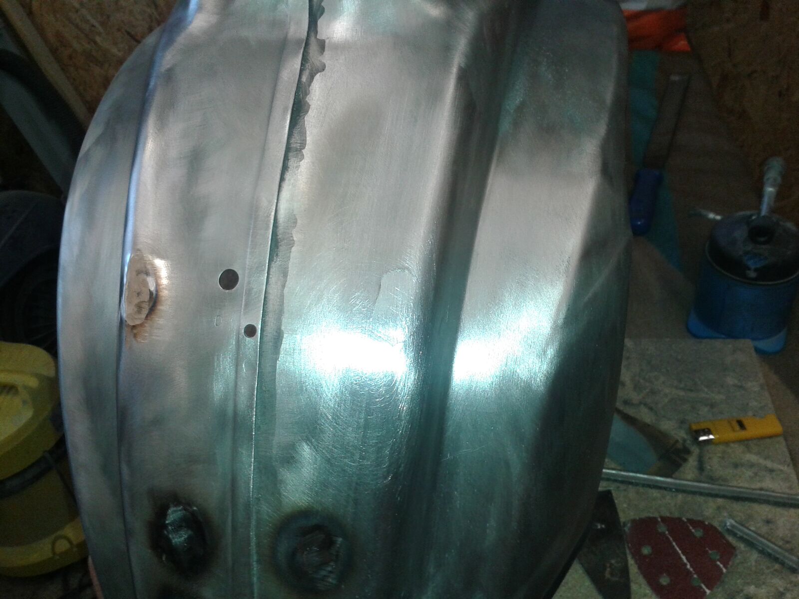

    • August 8, 2015 at 13:13

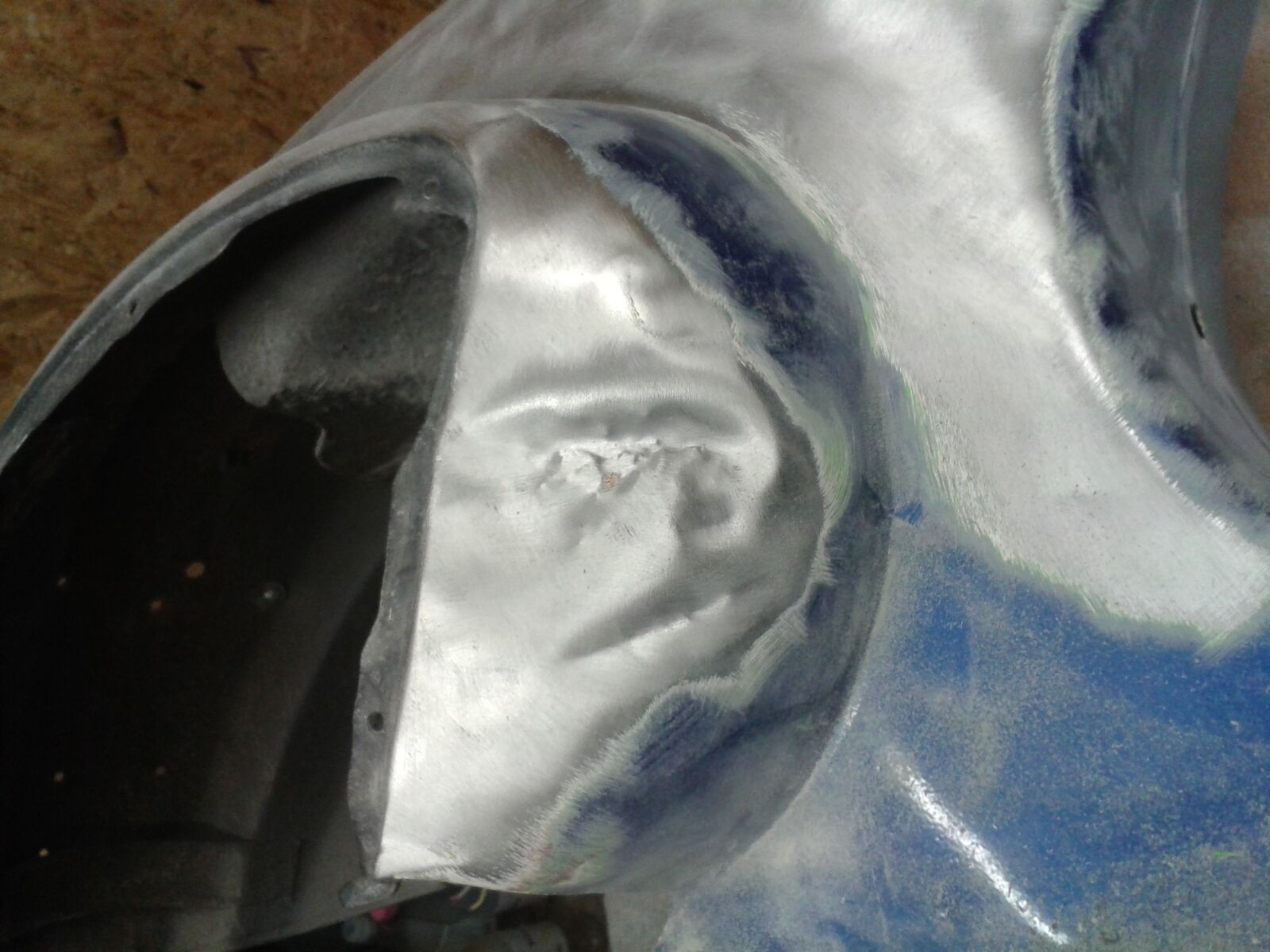

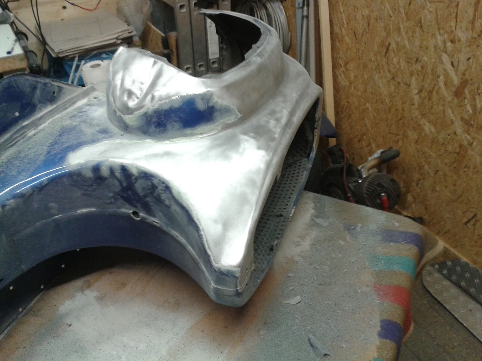

    Bei der weiteren Entfernung vom Lack kam dann auch der "leichte" Unfallschaden, den mein Vater mir mal mitteilte zum vorschein. Jedenfalls nach etwa 2 cm Spachtel.
    Ich war erstaunt das so viel Spachtel über die ganzen Jahre ohne Risse gehalten hat, dennoch war es für mich keine Option dieses wieder so zu machen.
    Nachdem ich das sah war mir auch klar, warum der Motordeckel nie richtig passen wollte.:confused:

    • August 10, 2015 at 20:43

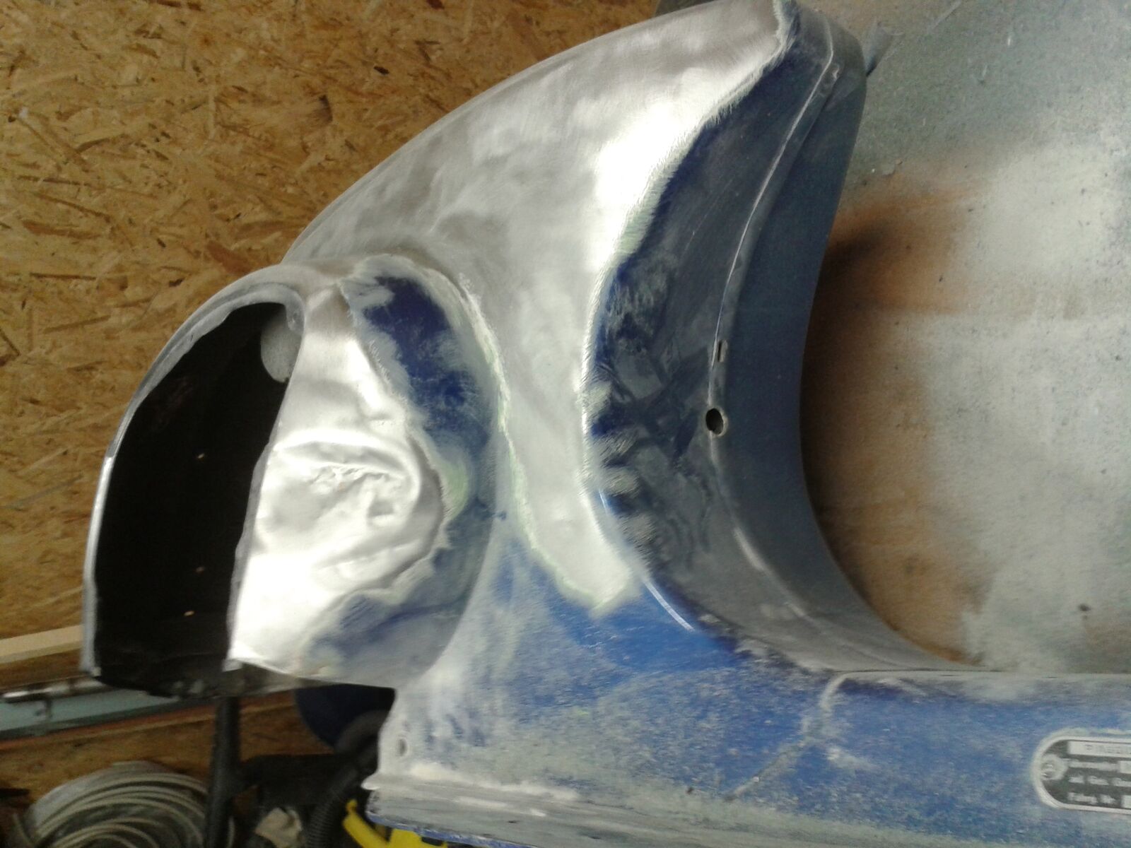

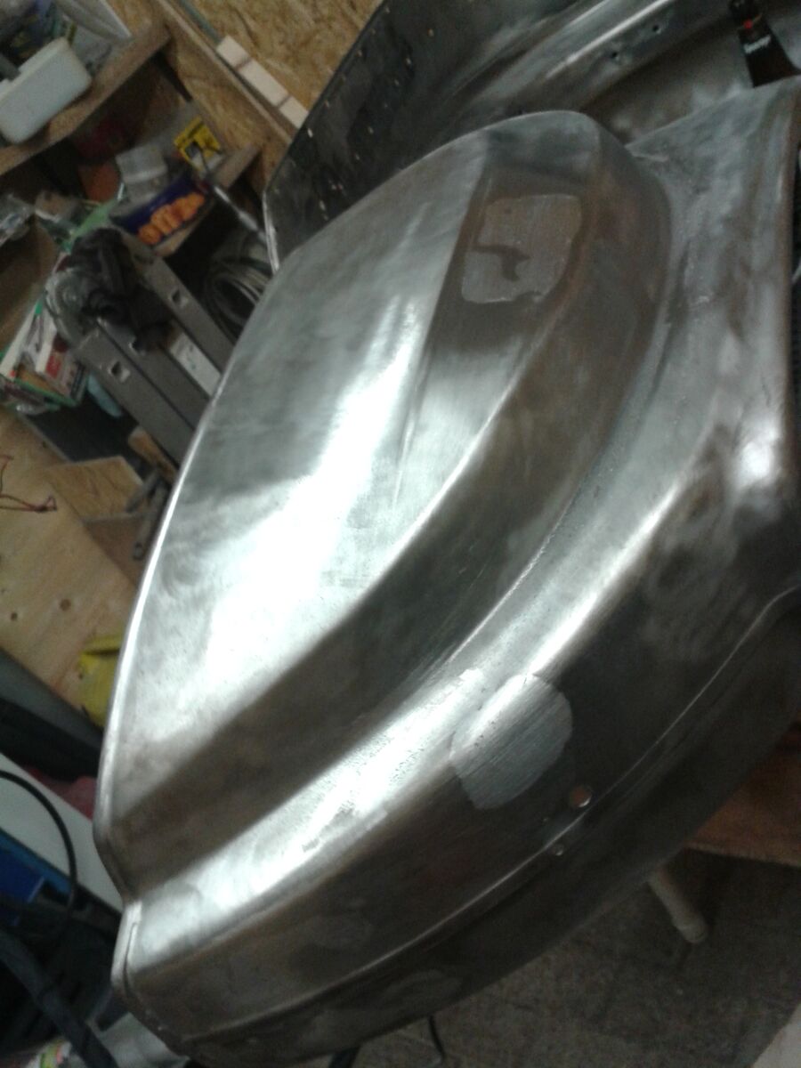

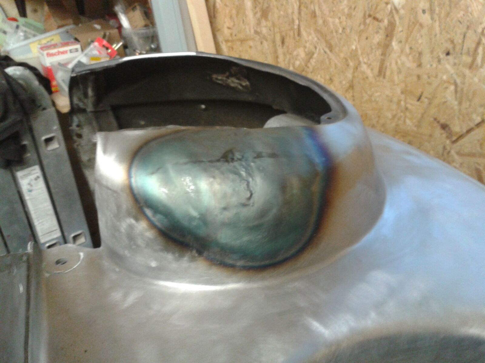

    Jeder Versuch diese Delle im kalten Zustand wieder in die richtige Richtung zu bekommen war im Ansatz schon sinnlos. Somit habe ich das Blech vorsichtig immer etwas auf Temperatur gebracht, um es dann in die auf den Bildern zu sehende Form zu bekommen.
    Anschließend habe ich die Stelle dann noch verzinnt, jedenfalls sogut ich es konnte, an so Rundungen ist das echt besch... wenn man es nicht gelernt hat.
    Leider habe ich davon kein Bild gemacht wie es nach dem verzinnen aussah:(

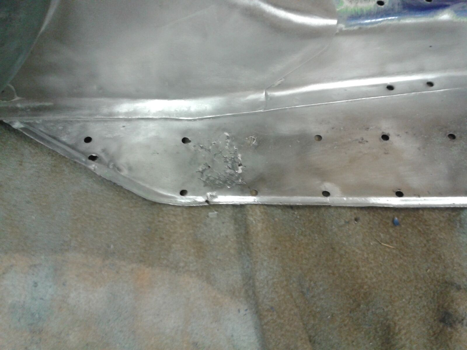

    • August 10, 2015 at 21:14

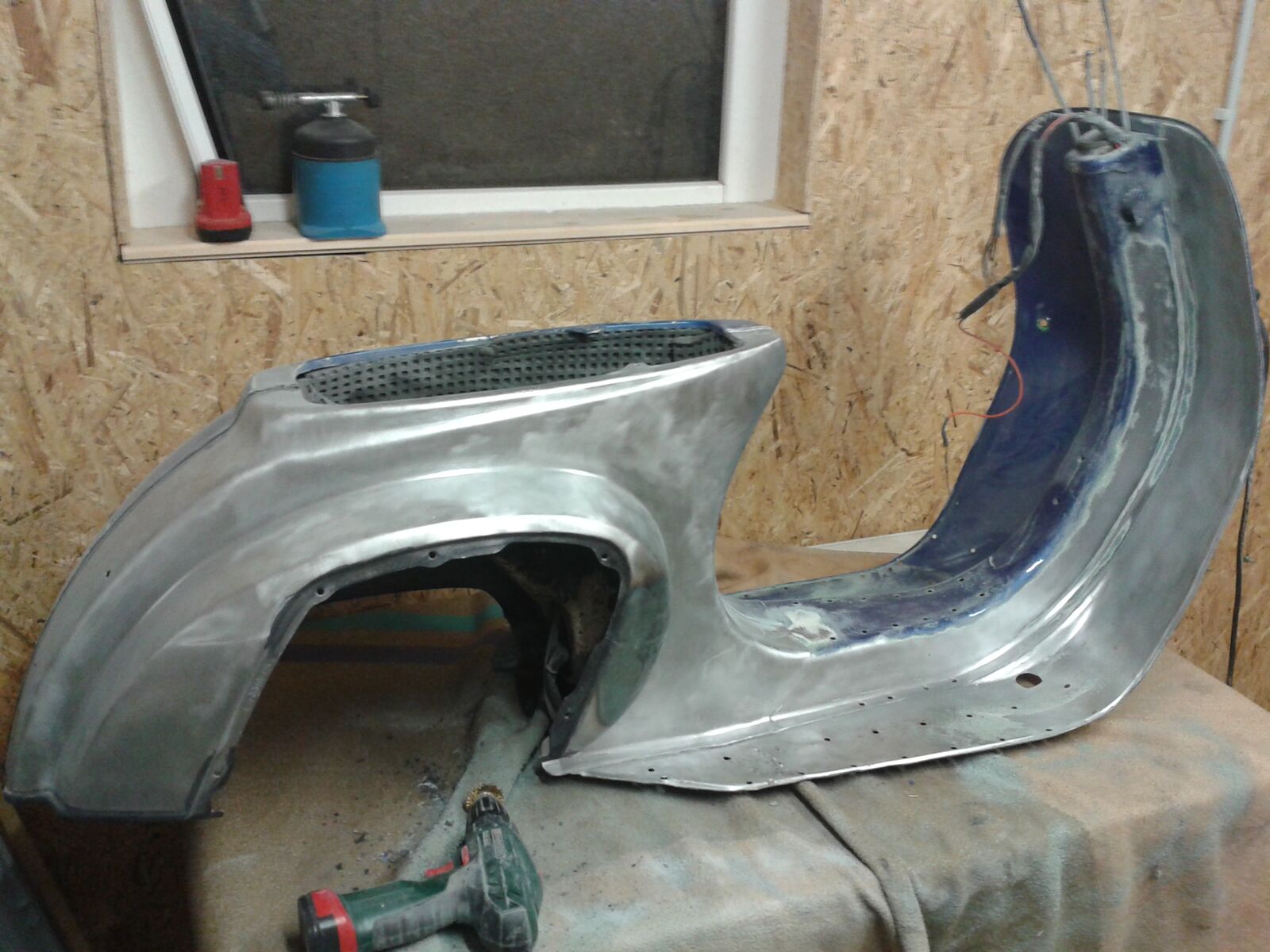

    Nach dem ich die Delle soweit bearbeitet hatte, habe ich den Rest obenrum vom Lack befreit.
    Gefunden habe ich noch :
    - rechtes Trittbrett mit komischem schweiß Versuch
    - eine weitere Delle in der linken Backe
    - zuviele Löcher im Heck ganz unten durch Rost
    Sollte also bedeuten das ich noch ein paar Blecharbeiten vor mir hatte.

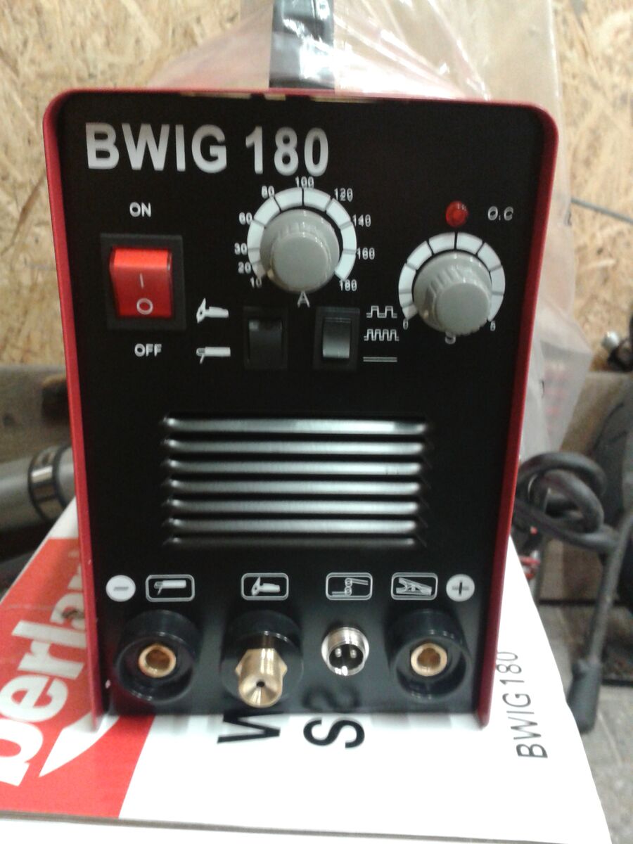

    Für die bevor stehenden Blech arbeiten musste ein neues Werkzeug in die Werkstatt... :D
    Wurde auch mal Zeit sich selbst das Schweißen bei zu bringen.

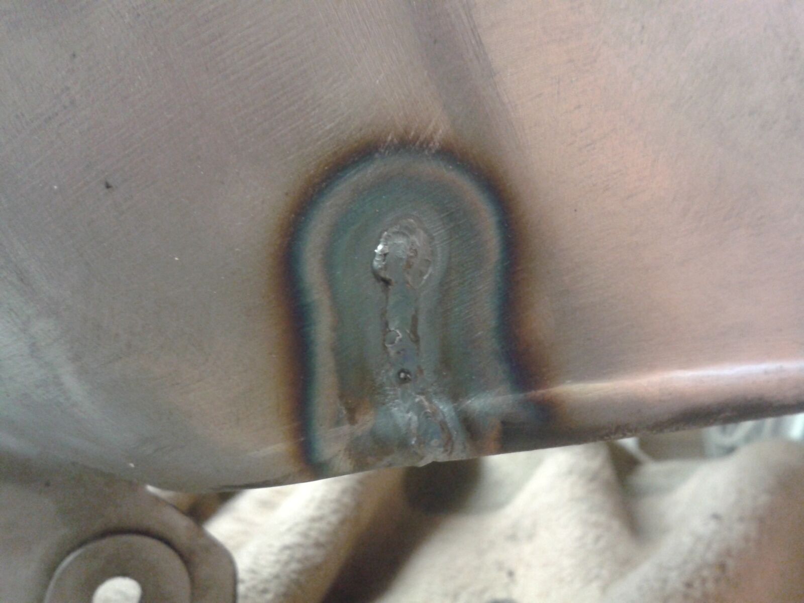

    • August 11, 2015 at 21:14

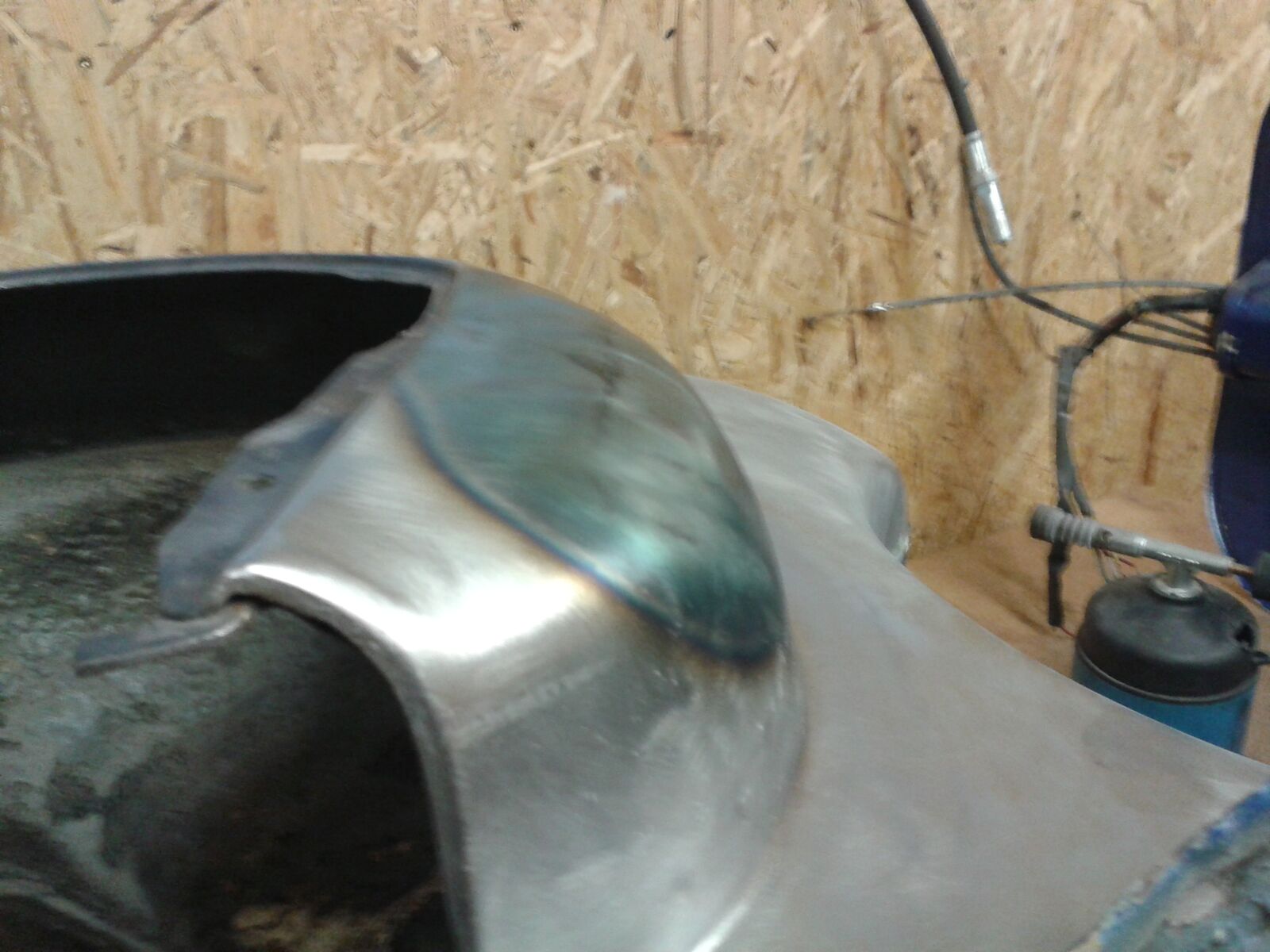

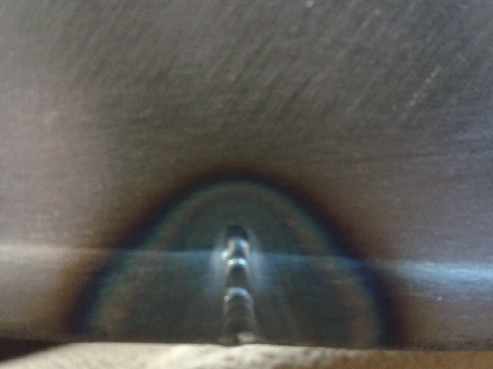

    Zunächst habe ich natürlich mit dem Schweißgerät an einem Stück 0,8mm Einscheißblech geübt.
    Danach habe ich dann als erstes die obligatorischen Vibrationsrisse in der Seitenbacke geschweißt. Das Ergebnis könnt ihr den Bildern entnehmen.

    • August 11, 2015 at 23:55
    2 sachen die mir aufgefallen sind
    die Dellen in der Seitenbacke hätte mit einem Zughammer raus-gezogen gehört , durch deine Hitzeeinwirkung hast du das Blech versprödet und dort wirds zu Rissbildung kommen
    der Riss in der Seitenbacke wird dir über kurz oder lang neben der Schweißnaht wieder reißen , der Riss gehört am oberen Ende angebohrt um ein weiterreißen zu verhindern unten gehört ein ca 1 -1,5mm dicker Schweißdraht über den Riss verschweißt , dann gibts auch keine neuen Risse mehr

    • August 12, 2015 at 17:48
    Okay erstmal danke für die Rezension. Ich lerne ja immer gerne dazu wenn auch in diesem Fall erst hinterher.
    Die Risse waren am oberen ende bereits angebohrt um das weiter reissen zu verhindern, habe diese nur wieder verschlossen. Das mit dem Schweißdraht ist jetzt gespeichert.:thumbup:

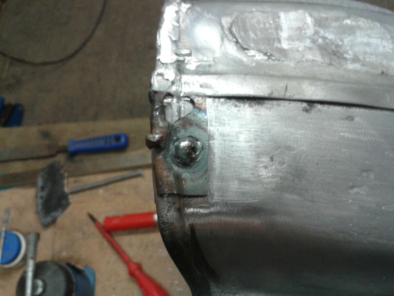

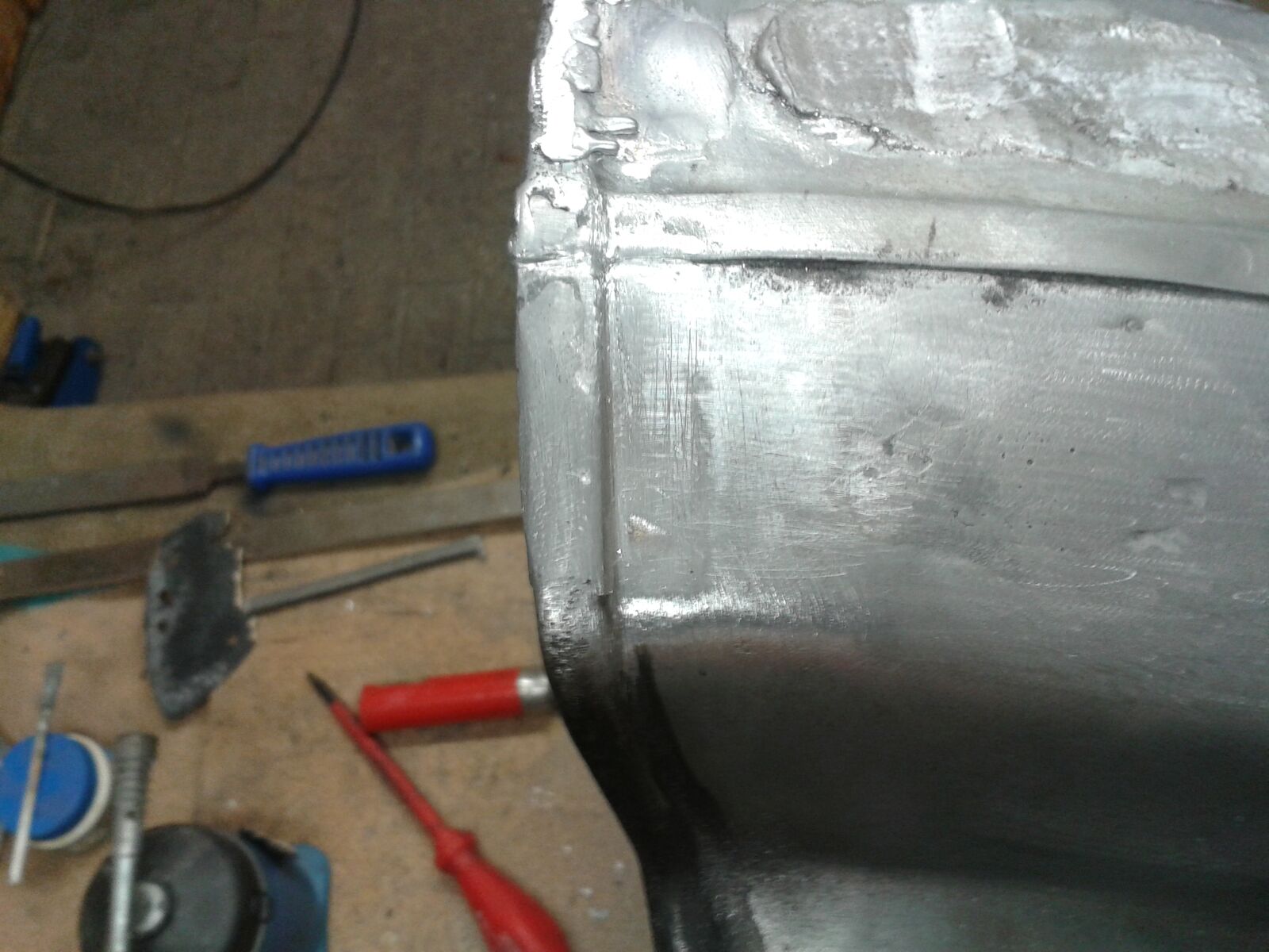

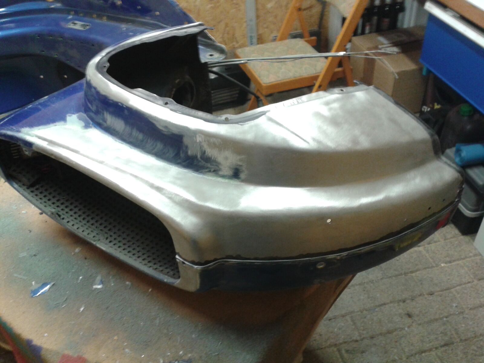

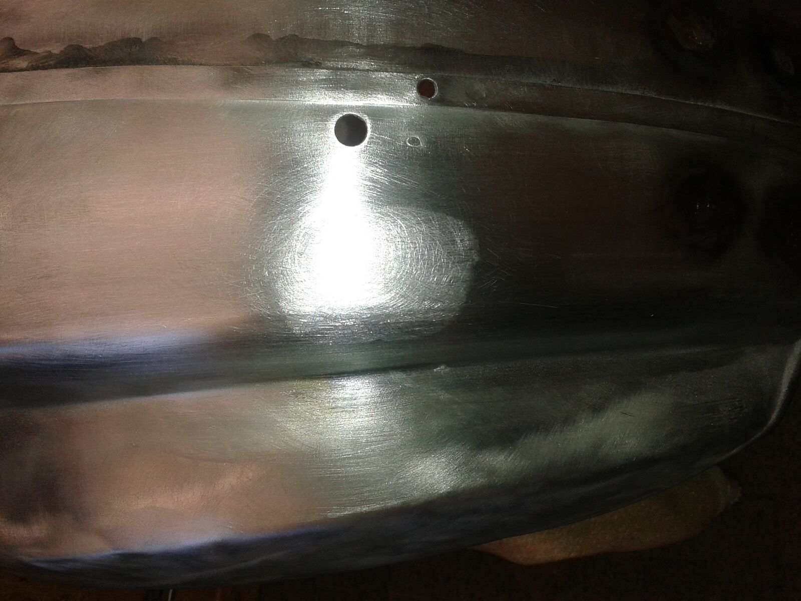

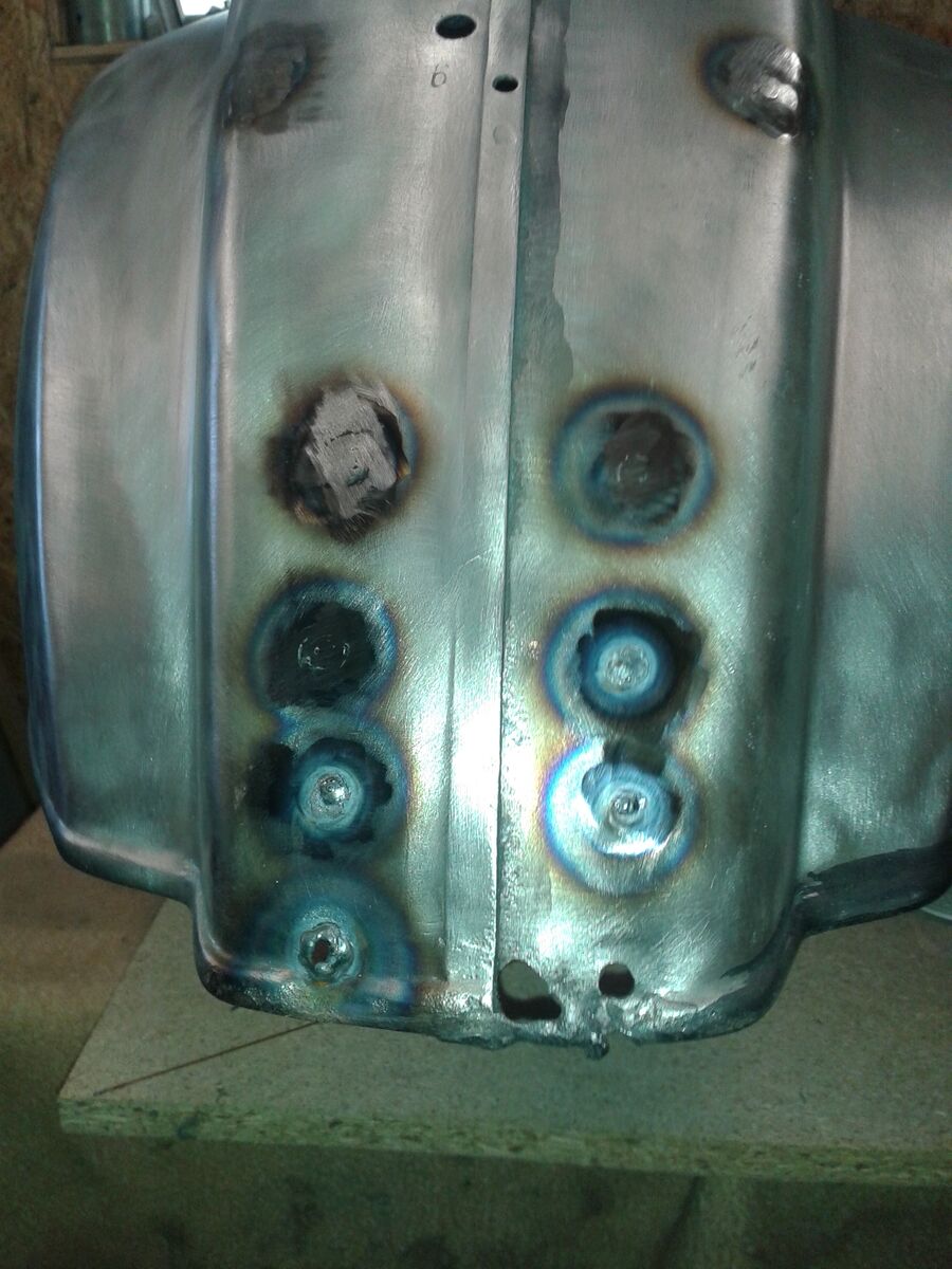

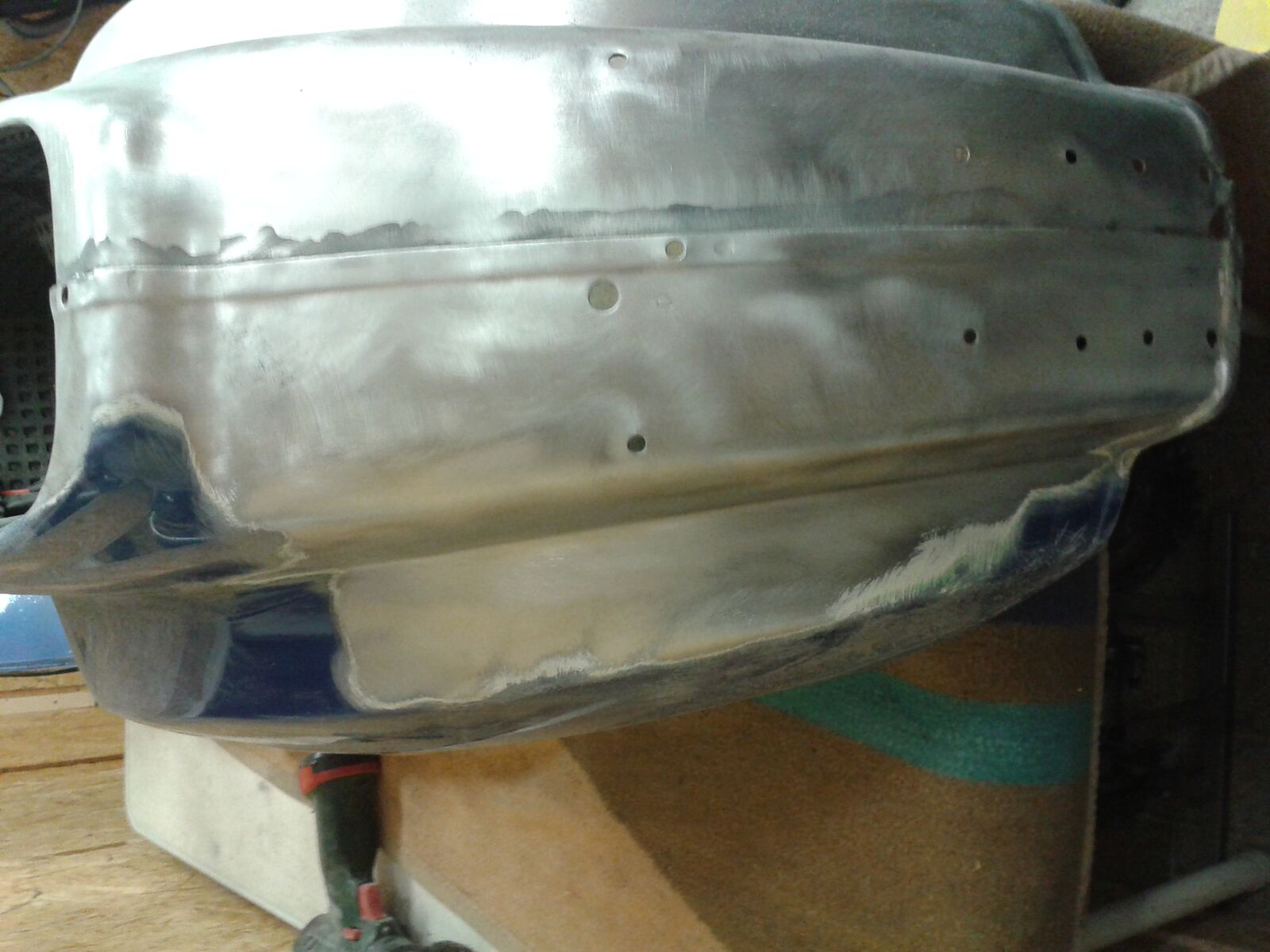

    Da der Kleine im Bett ist und ich noch etwas im Garten sitze, dachte ich mir kann ich hier noch etwas weiter schreiben.
    In den nachfolgenden Bildern seht ihr wie die ganzen Löcher im Heck von mir bearbeitet wurden.
    Diese habe ich verschweißt mit der Flex abgeschliffen und dann verzinnt.
    Auf dem letzten Bild sieht man auch die ausgebeulte und verzinnte Delle in der linken Seitenbacke.
    Was auf dem ersten Bild gut zu sehen ist, ist die durchgegammelte Rahmenspitze. Dazu später noch mehr....

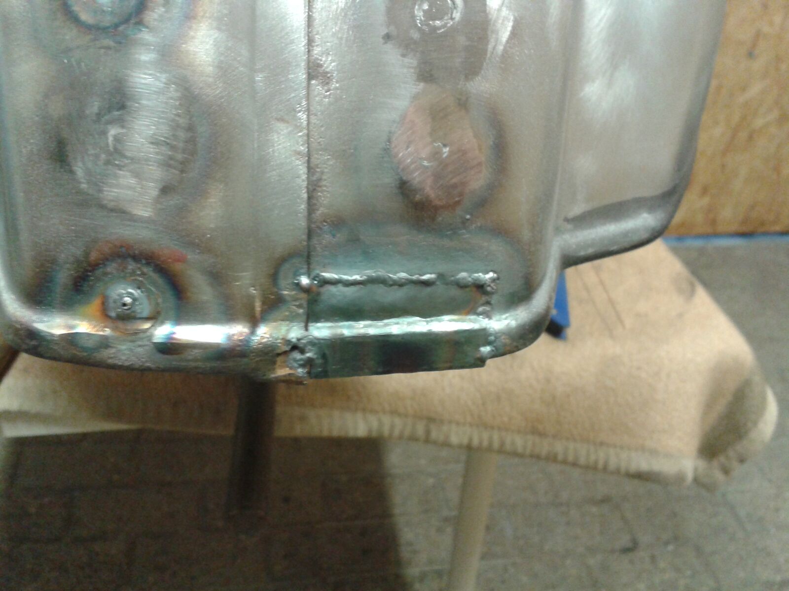

    • August 17, 2015 at 19:03
    Damit es hier mal etwas weitergeht, heute zum Thema Rahmen Endspitze.
    Da an dem vorhandenem Blech nicht mehr viel zu retten war, habe ich mir eins angefertigt, dieses eingeschweißt und verzinnt.
    Genaueres seht ihr auf den Bildern.
