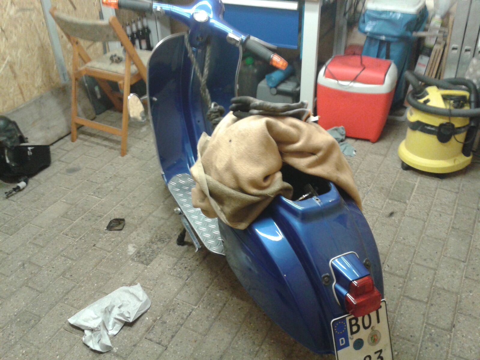

    Anbei nun ein Bild wo es los ging. November 2013.

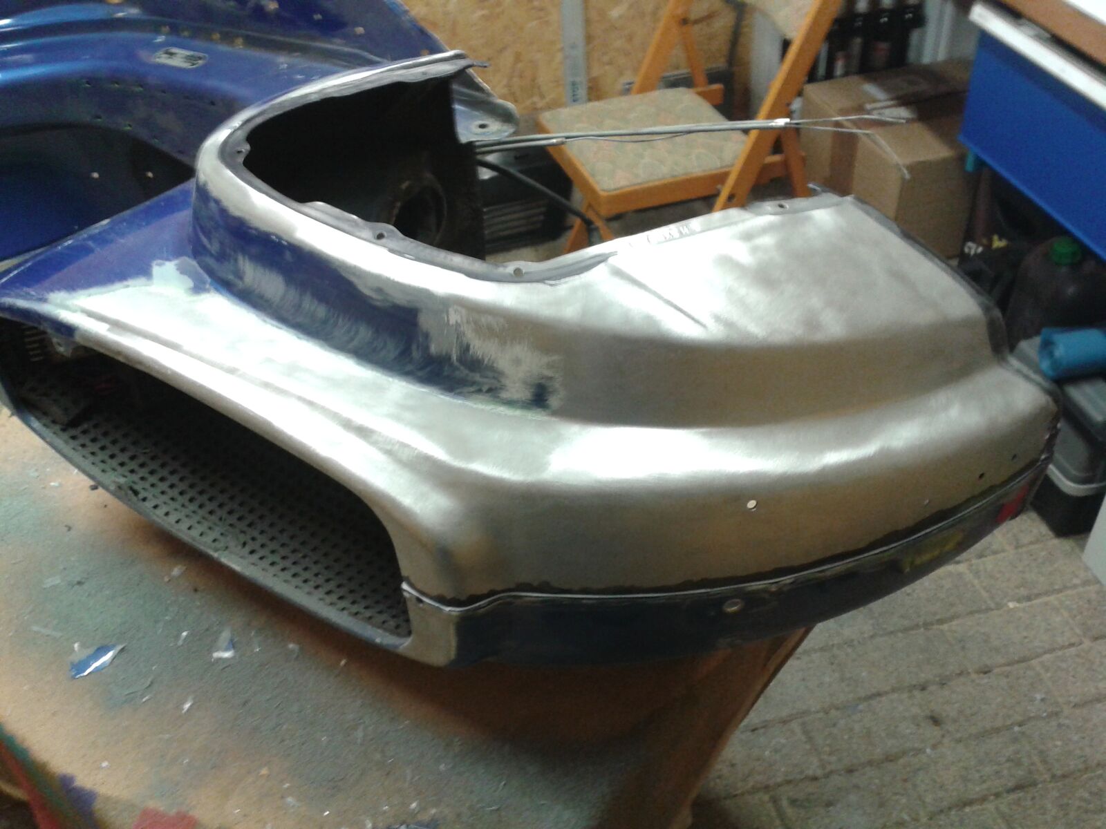

    Da ich ja Zeit hatte, bin ich immer mal Abends wenn das Kind im Bett war, in der Werkstatt verschwunden und habe Stück für Stück den Lack runter geholt. Bis hier hin noch nichts aufregendes, eine Überraschung stand mir aber noch bevor. ...

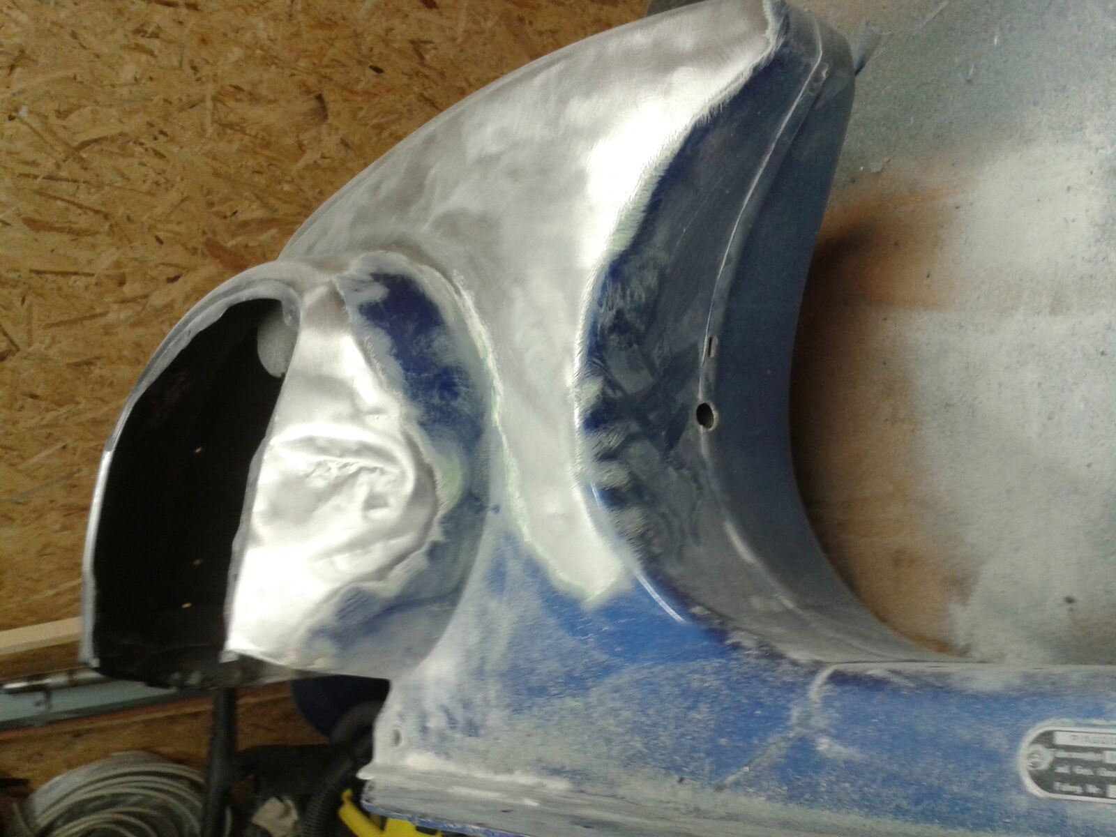

    Bei der weiteren Entfernung vom Lack kam dann auch der "leichte" Unfallschaden, den mein Vater mir mal mitteilte zum vorschein. Jedenfalls nach etwa 2 cm Spachtel.
    Ich war erstaunt das so viel Spachtel über die ganzen Jahre ohne Risse gehalten hat, dennoch war es für mich keine Option dieses wieder so zu machen.
    Nachdem ich das sah war mir auch klar, warum der Motordeckel nie richtig passen wollte.:confused:

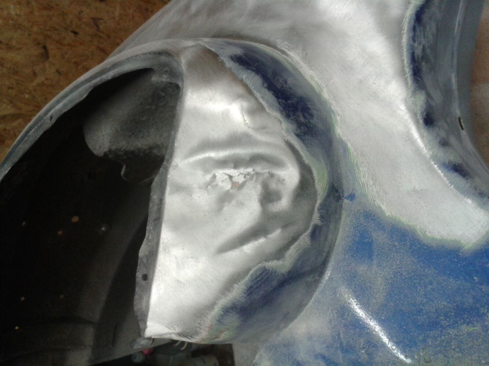

    Jeder Versuch diese Delle im kalten Zustand wieder in die richtige Richtung zu bekommen war im Ansatz schon sinnlos. Somit habe ich das Blech vorsichtig immer etwas auf Temperatur gebracht, um es dann in die auf den Bildern zu sehende Form zu bekommen.
    Anschließend habe ich die Stelle dann noch verzinnt, jedenfalls sogut ich es konnte, an so Rundungen ist das echt besch... wenn man es nicht gelernt hat.
    Leider habe ich davon kein Bild gemacht wie es nach dem verzinnen aussah:(

    • August 10, 2015 at 21:14
    Nach dem ich die Delle soweit bearbeitet hatte, habe ich den Rest obenrum vom Lack befreit.
    Gefunden habe ich noch :
    - rechtes Trittbrett mit komischem schweiß Versuch
    - eine weitere Delle in der linken Backe
    - zuviele Löcher im Heck ganz unten durch Rost
    Sollte also bedeuten das ich noch ein paar Blecharbeiten vor mir hatte.
