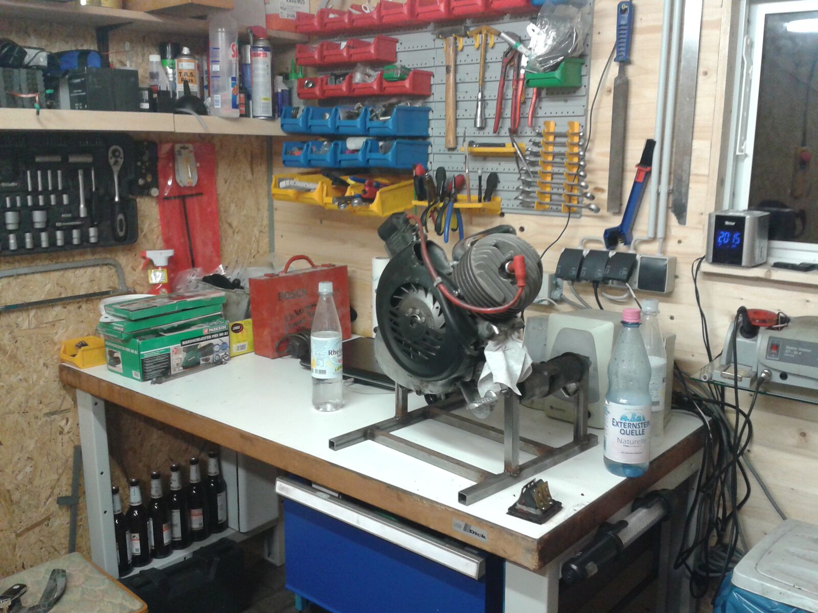

    Ich glaube als ich zehn oder elf war stelle mir mein Vater den Motor im Keller auf die Werkbank und meinte dann mach doch mal bitte ne Revision. In dem Zeitraum hat er mich dann auch auf Parkplätzen fahren lassen.

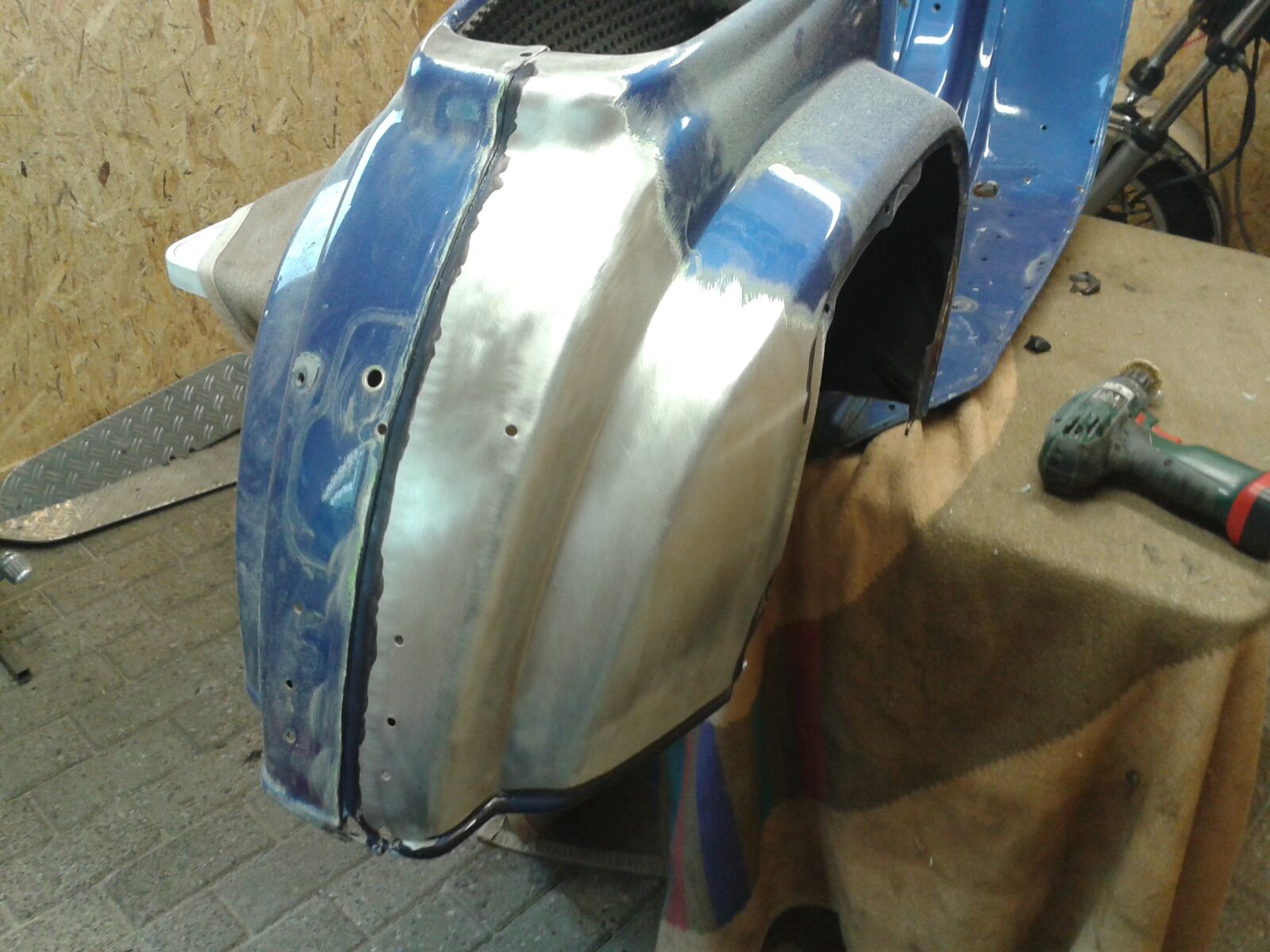

    Da ich ja Zeit hatte, bin ich immer mal Abends wenn das Kind im Bett war, in der Werkstatt verschwunden und habe Stück für Stück den Lack runter geholt. Bis hier hin noch nichts aufregendes, eine Überraschung stand mir aber noch bevor. ...

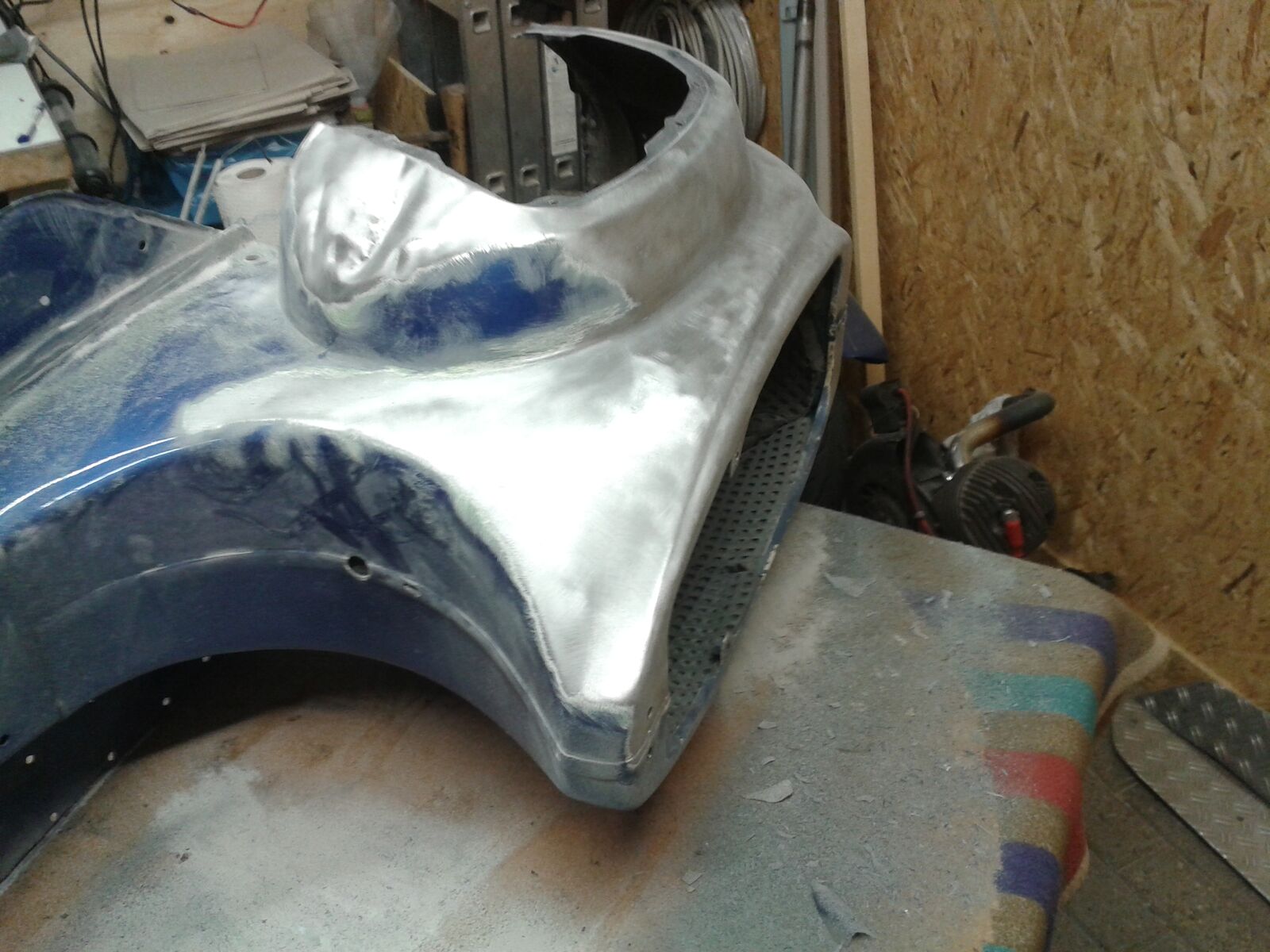

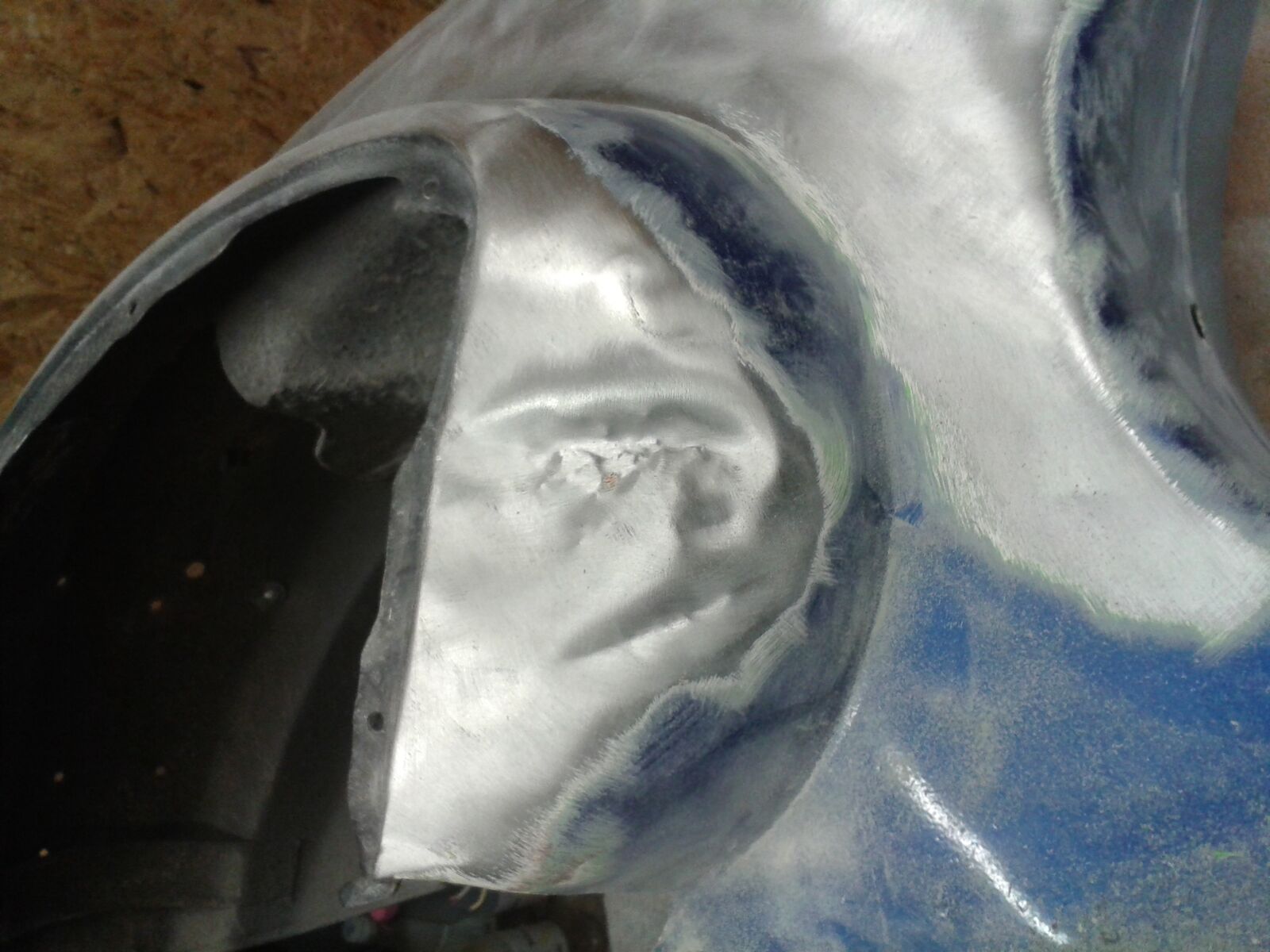

    Bei der weiteren Entfernung vom Lack kam dann auch der "leichte" Unfallschaden, den mein Vater mir mal mitteilte zum vorschein. Jedenfalls nach etwa 2 cm Spachtel.
    Ich war erstaunt das so viel Spachtel über die ganzen Jahre ohne Risse gehalten hat, dennoch war es für mich keine Option dieses wieder so zu machen.
    Nachdem ich das sah war mir auch klar, warum der Motordeckel nie richtig passen wollte.:confused:

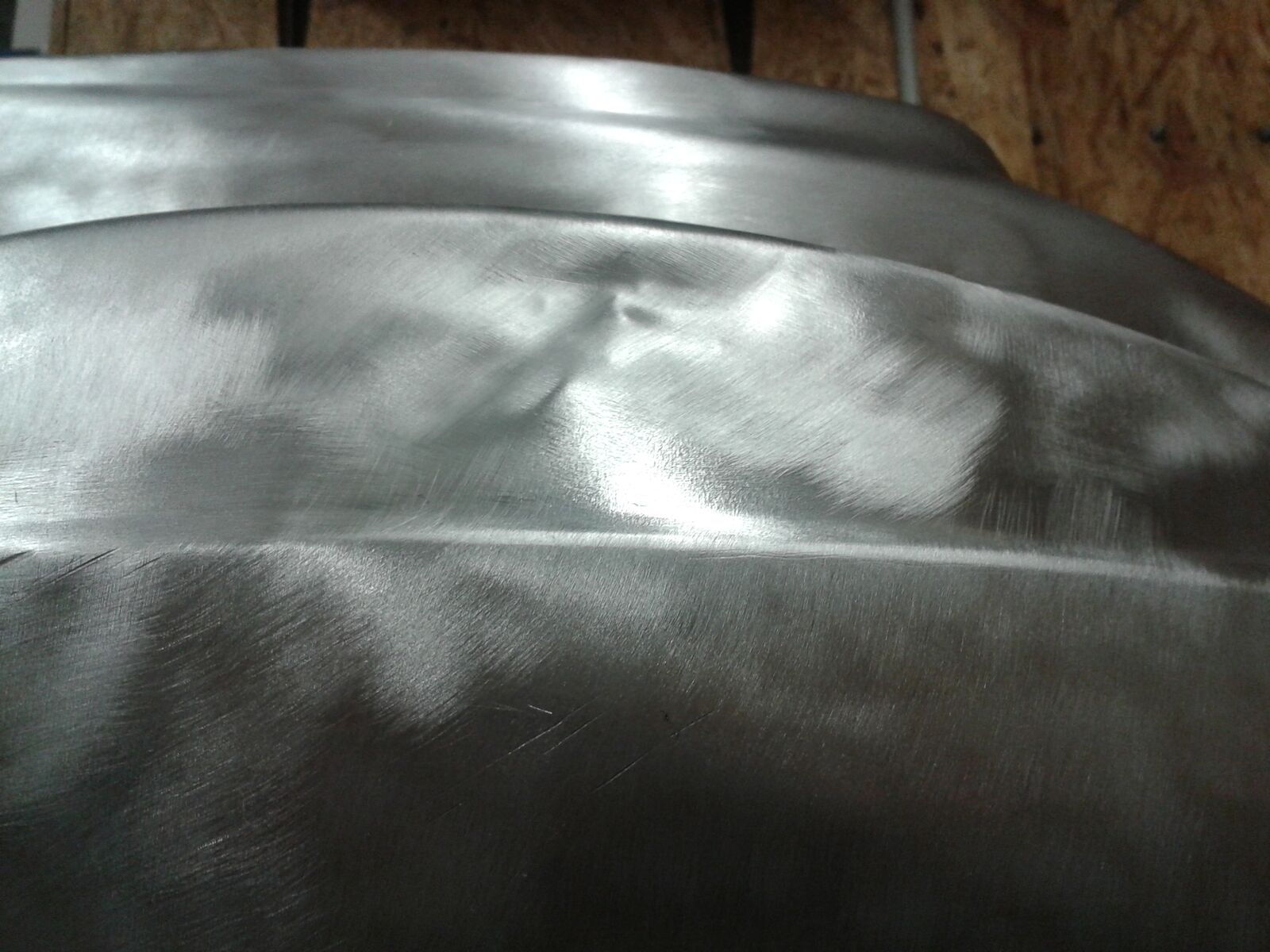

    Jeder Versuch diese Delle im kalten Zustand wieder in die richtige Richtung zu bekommen war im Ansatz schon sinnlos. Somit habe ich das Blech vorsichtig immer etwas auf Temperatur gebracht, um es dann in die auf den Bildern zu sehende Form zu bekommen.
    Anschließend habe ich die Stelle dann noch verzinnt, jedenfalls sogut ich es konnte, an so Rundungen ist das echt besch... wenn man es nicht gelernt hat.

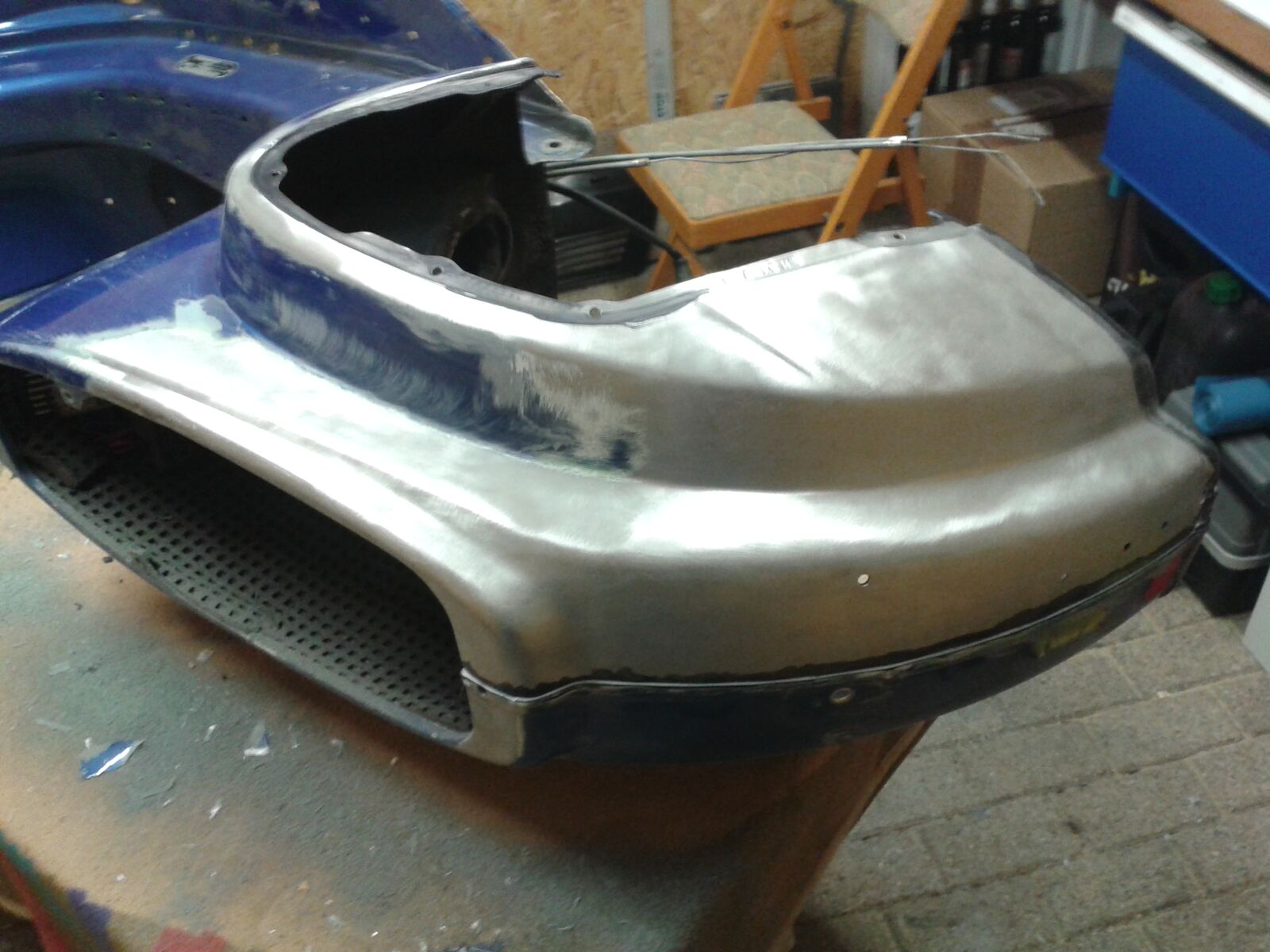

    Da der Kleine im Bett ist und ich noch etwas im Garten sitze, dachte ich mir kann ich hier noch etwas weiter schreiben.
    In den nachfolgenden Bildern seht ihr wie die ganzen Löcher im Heck von mir bearbeitet wurden.
    Diese habe ich verschweißt mit der Flex abgeschliffen und dann verzinnt.
    Auf dem letzten Bild sieht man auch die ausgebeulte und verzinnte Delle in der linken Seitenbacke.
