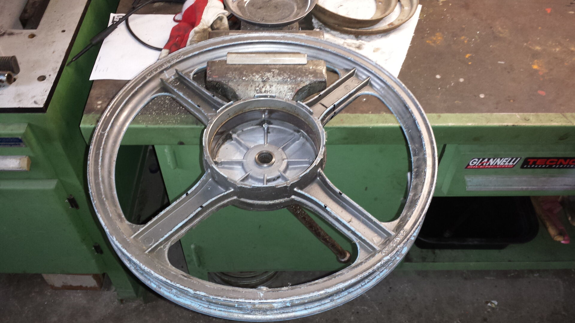

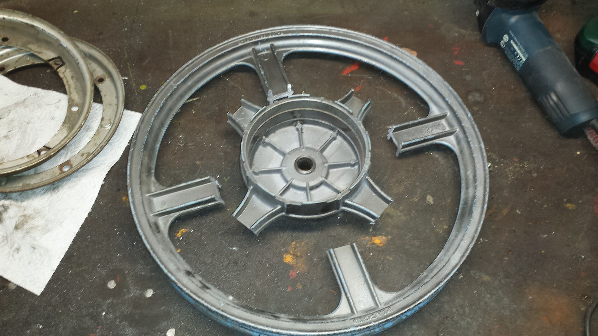

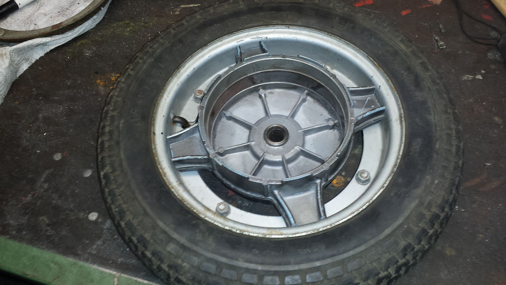

    Suche für ein Funprojekt welche. Wird eine Mini-Ciao die ich nur zu treffen/urlaub/campingplatz mitnehme. Hatte deshalb an ein paar gebrauchte gummis gedacht, die für diesen zweck noch reichen.
    Klar kann man jetzt sagen : meeeein gott dann kauf dir doch 2 neue.....klar, kann man. Sind dann mit Schläuchen locker mal knappe 100 euro. Ist mir halt viel geld für reifen, die max. 10 tage im jahr ihren zweck erfüllen sollen.
    1,013
    60,198
    11,657
    • August 31, 2015 at 20:59
    so wird aus der blechnase ne gebrochene nase. warum nicht 6,5er aussm pocketbikebereich? kleiner geht immer :)
  • Blechnase
    Sonst fahre ich Corsa!
    135
    2,435
    433
    Aachen
    Vespa 50 N
    • August 31, 2015 at 21:18
    Muss ja das ciao getriebe mit einbauen. Da scheiden pocketbikereifen aus.
    Und will zudem soviel original ciao optik wie möglich haben.
    Hab mir deshalb die 9 zoll vespafelgen besorgt, da sie mit 4 schrauben in einer kreuzanordnung auf der bremstrommel montiert werden. Das passt dann sehr gut mit den 4 speichen-ciaofelgen.
    Ist zwar immernoch prosch, aber weitgehend "originalprosch" :D .
    So kann ich dann plug&play die rädchen montieren ohne irgendwas zusammen zu schweissen o.ä.
