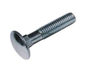

    sSowas brauchst alles nicht , Kauf dir ne Schlossschraube an 2 Seiten passend anfassen/abflexen dann Lagerkäfig rauspopeln und dann in den Lagersitz eintauchen dann nur noch über das Gewinde an der Schraube herausziehen (erwärmen) nicht vergessen !!!
    Linke Lager Gewindestange aufschweißen und mit Zugschlag entfernen, warm machen !!!
    Wurde hier auch schonmal irgendwo beschrieben find leider den Link nicht ...

    • September 2, 2015 at 15:52
    Klick marke eigenbau
    so hab ich es gemacht. hatte den kram in der werkstatt rumfliegen.
    aber optimal ist es natürlich mit dem dafür vorgesehenen werkzeug, was vespacruiser81 dir ja leihen kann. dann geht das ratz fatz

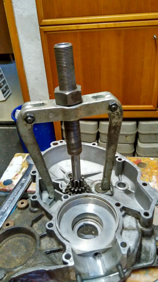

    • October 2, 2015 at 21:32
    Ja so:
    Und mit dem Werkzeug:

    • October 2, 2015 at 22:09
    Mit Werkzeug kann ja jeder arbeiten ...
  • Piitt
    500
    6,940
    1,206
    • November 13, 2015 at 12:37
    Ist aber beruhigender wenn man nicht riskiert das Gehäuse zu zerstören.
    Oben links sieht man daß bei dieser Gehäusehälfte die Welle im Lager stecken blieb. Noch besser dünne Hartholz Plättchen untere Werkzeug legen.
