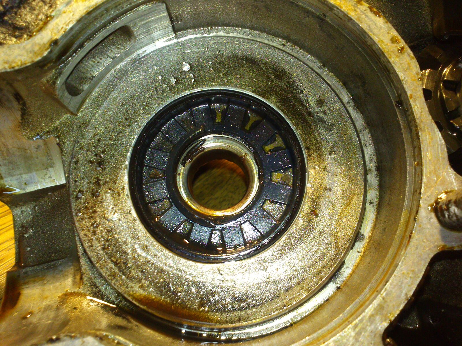

    Kann es sein das der Drehschieber nicht mehr richtig arbeitet? Habe ein Bild angehängt auf dem riefen am Drehschieberausgang zu sehen sind.
    (Auf dem Bild ist die Motorhälfte noch nicht überholt)

    Die Riefen die man sieht, sehen meiner Meinung nach nicht so schlimm aus.
    Falschluft kann sie da auch nicht ziehen.
    Eher den Simmering Mittig im Bild ersetzen, der macht dir mehr Probleme.

    Wie schon gesagt, Motor ist mittlerweile überholt. Alle Simmeringe sind neu. Wenn ich die Vespa ankicke, dann hält sie die Drehzahl. Nur wenn ich von hohen Drehzahlen die kupplung ziehe und anhalten will bleibt sie da.
