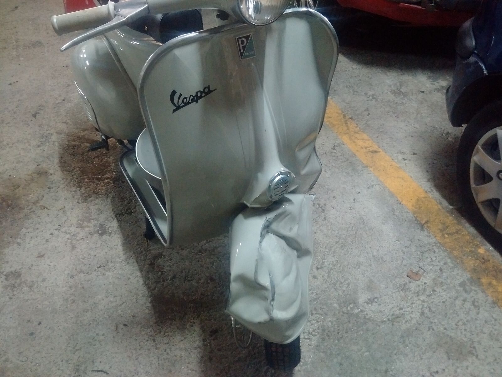

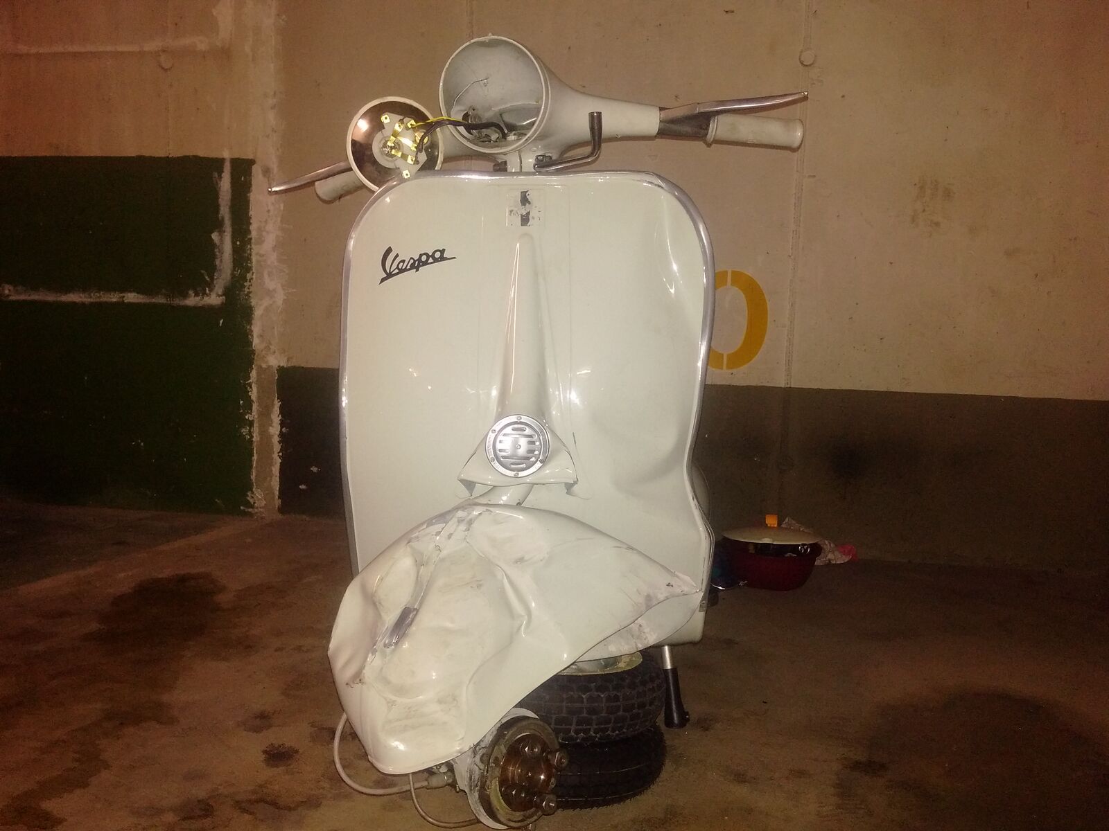

    Wie in meinem anderen thread beschrieben, konnte ich meine geliebte vnb5t nach einem mittelschweren unfall nicht gehen lassen und habe sie von der versicherung zurückgekauft.

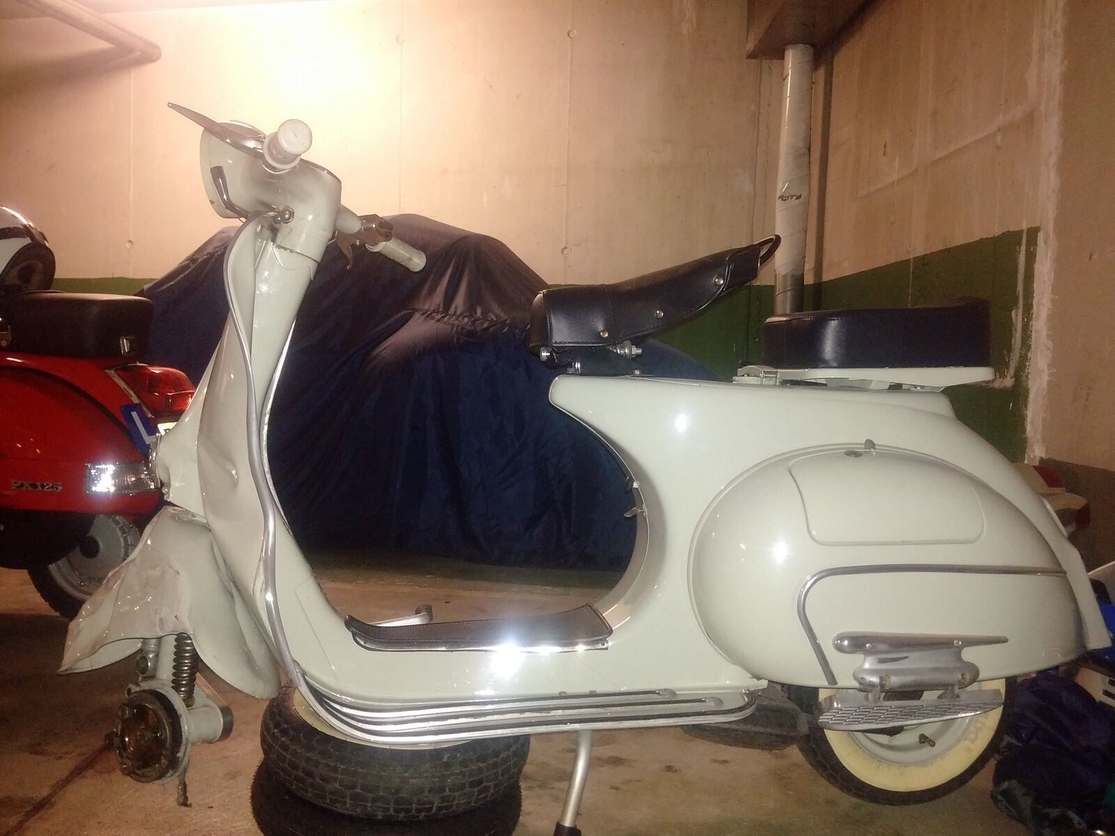

    so sah sie direkt nach dem unfall von vorne aus:
    nun hoffe ich, das ding wieder fahrbereit zu bekommen bis nächsten sommer.
    leider habe ich bis jetzt noch keine erfahrungen damit sammeln können eine vespa zu restaurieren/reparieren und auch meine ausrüstung bzgl. werkzeug beschränkt sich bis jetzt noch aufs nötigste. deswegen habe ich diesen thread erstellt in dem ich meine fortschritte und (schon zu beginn) auftauchenden fragen posten werde. ich hoffe es mit eurer hilfe zustande zu bringen. :)
    die (mir bereits bekannten) fakten:
    -die lenksäule ist verbogen, da muss eine neue her.
    -der kotflügel vorne muss offensichtlich ebenfalls ersetzt werden.
    -das beinschild ist sehr verbeult und eingedrückt.
    -die kaskade hat ebenfalls was abbekommen.
    -der motor läuft noch.
    -der gesamte hintere teil ist zum glück verschont geblieben.

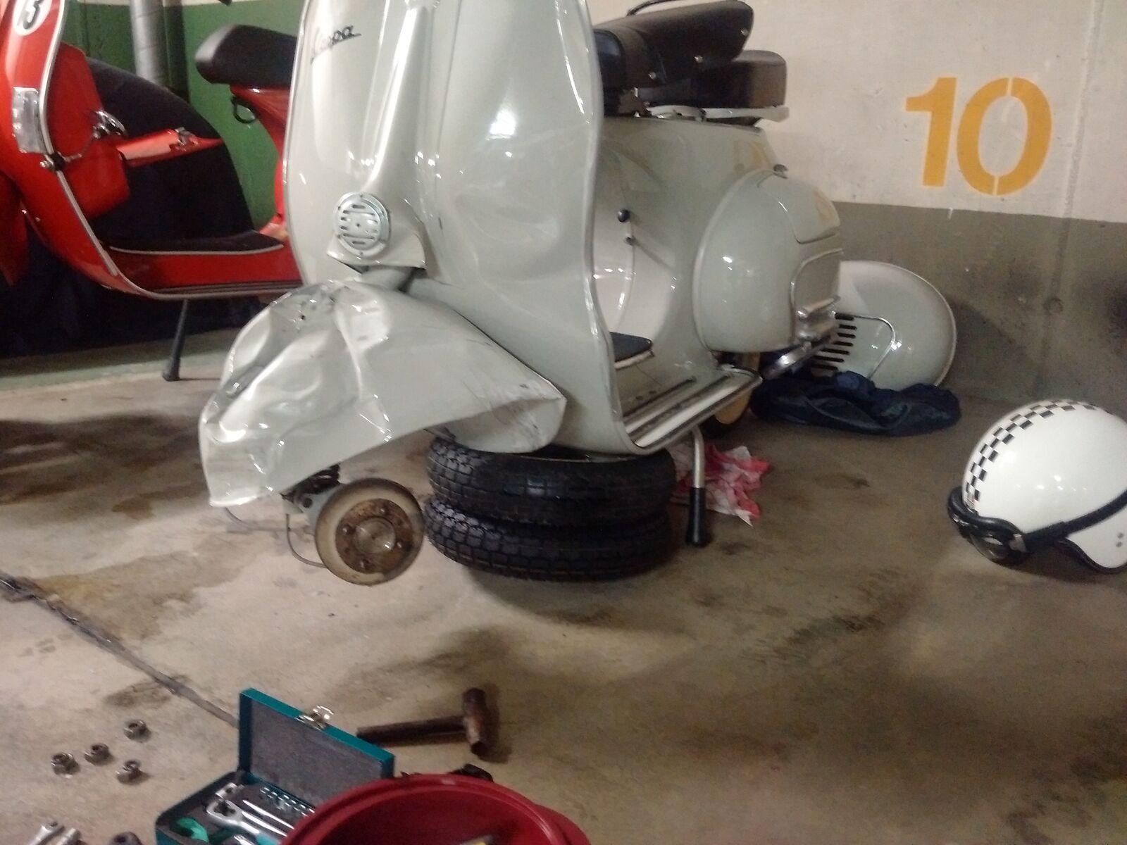

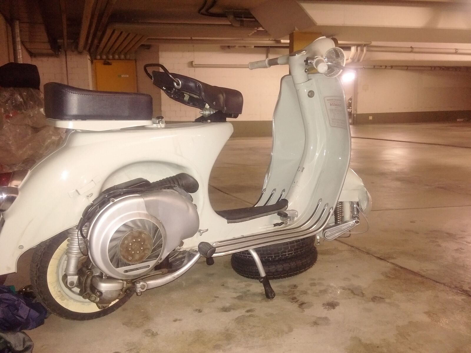

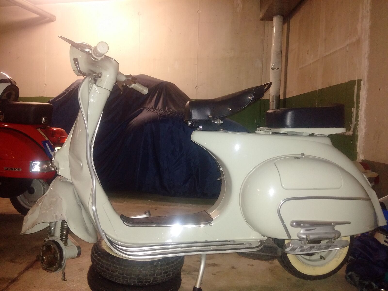

    (hier noch ein bild des momentanen standes:)

    • September 9, 2015 at 17:27
    Erstmal gucken ob er beim Rahmen am Kotflügel ne Welle hat (Wovon ich ausgehe)
    Kann man reparieren, aber da musst schon Karosseriebauer für sein.

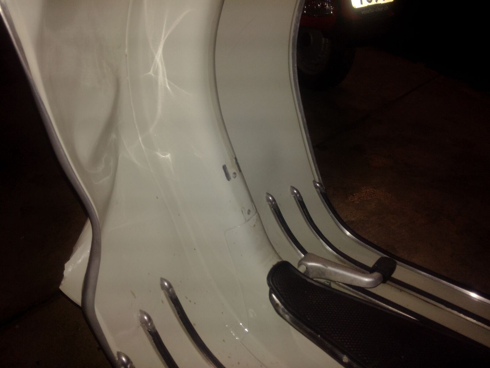

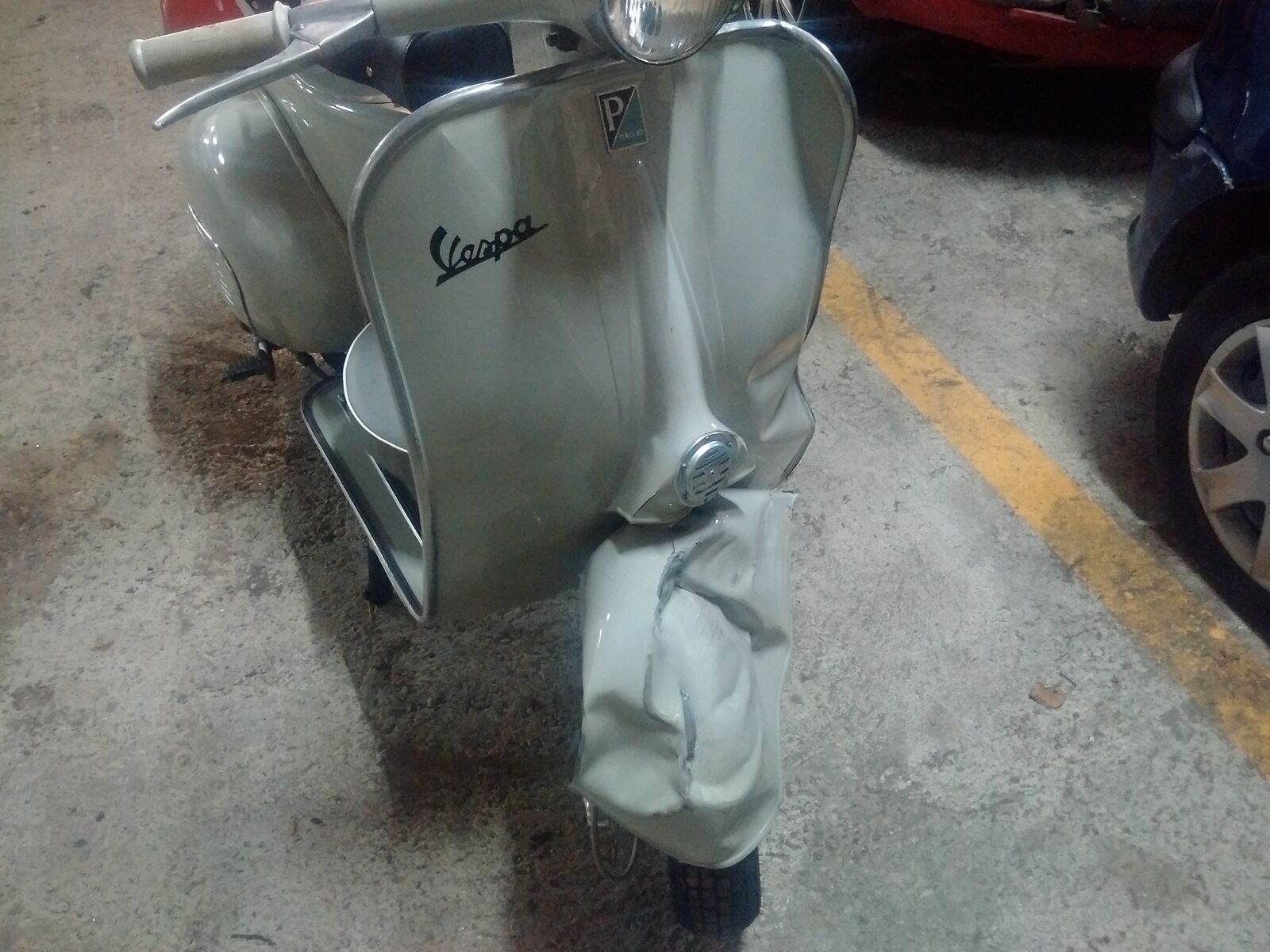

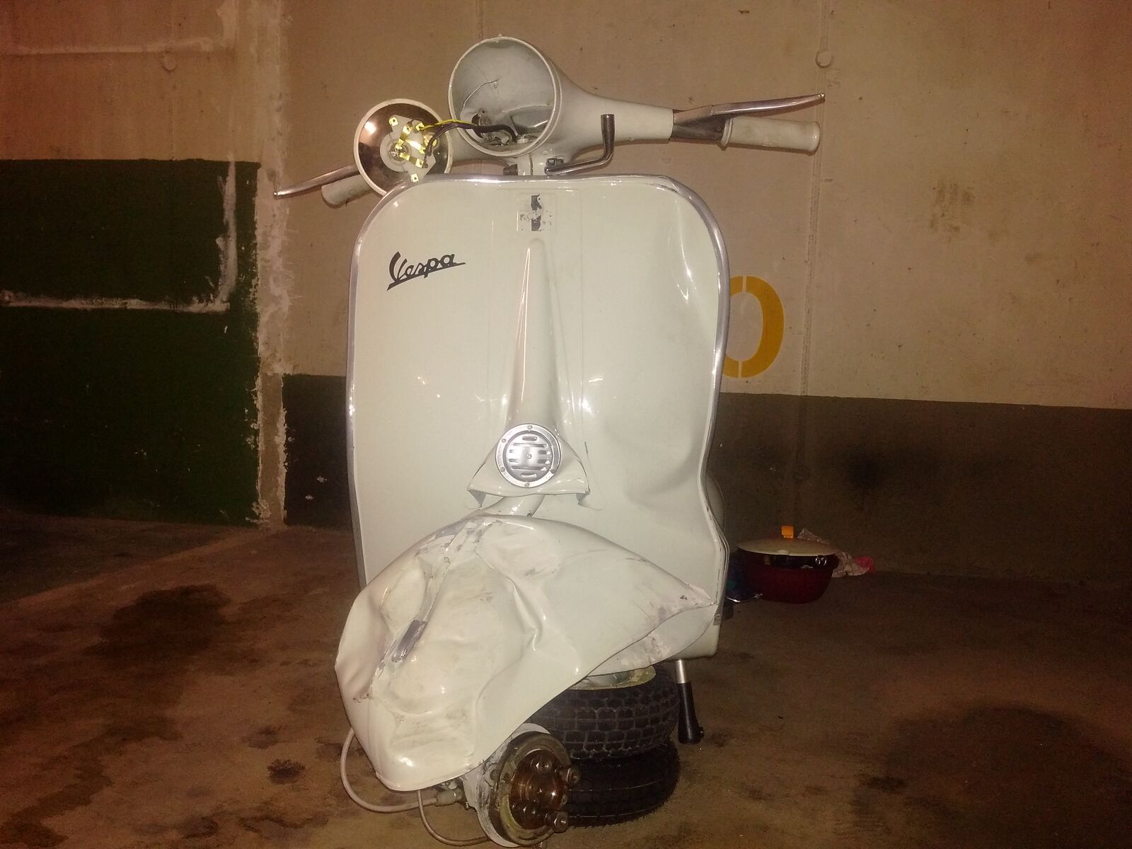

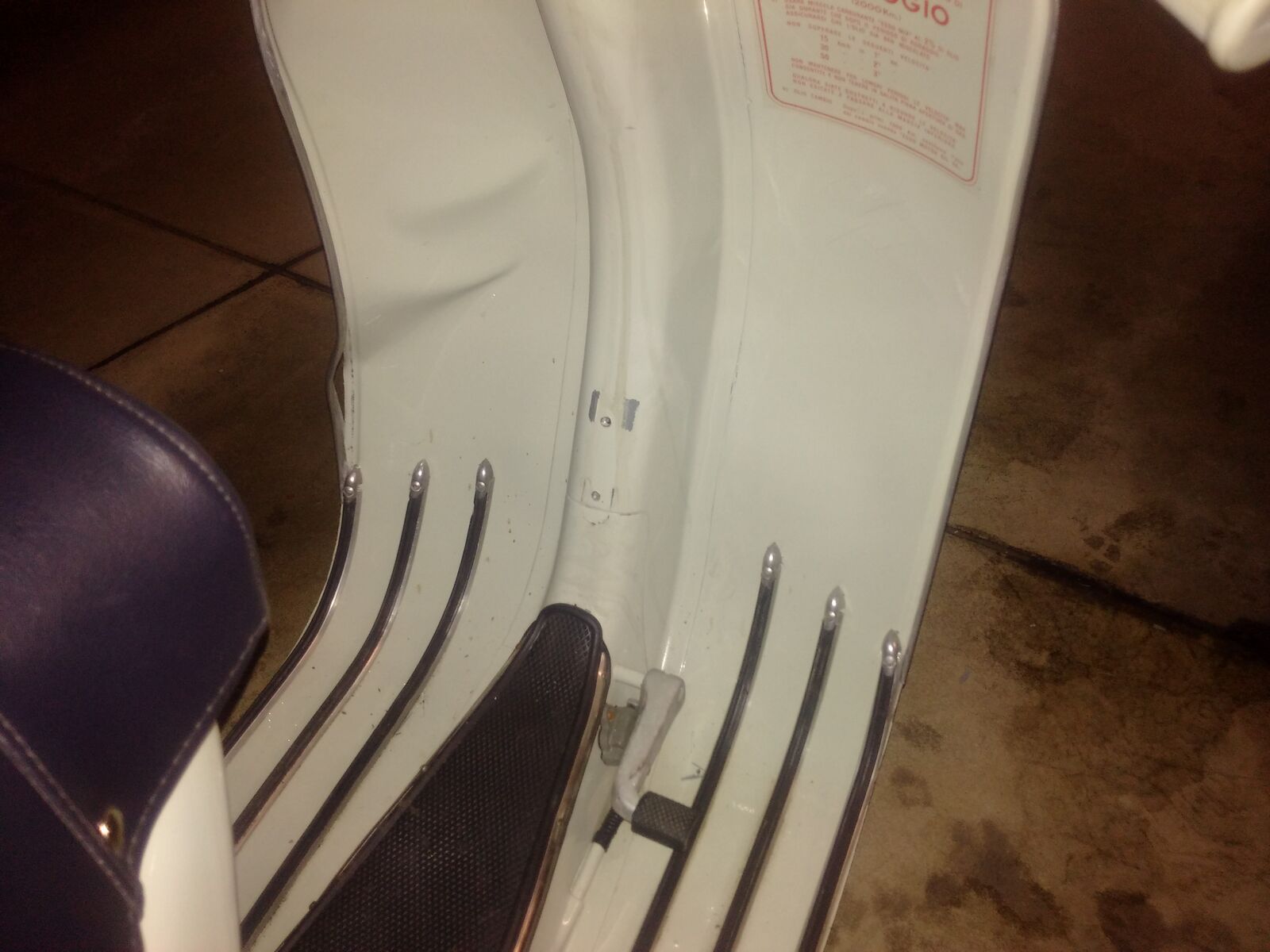

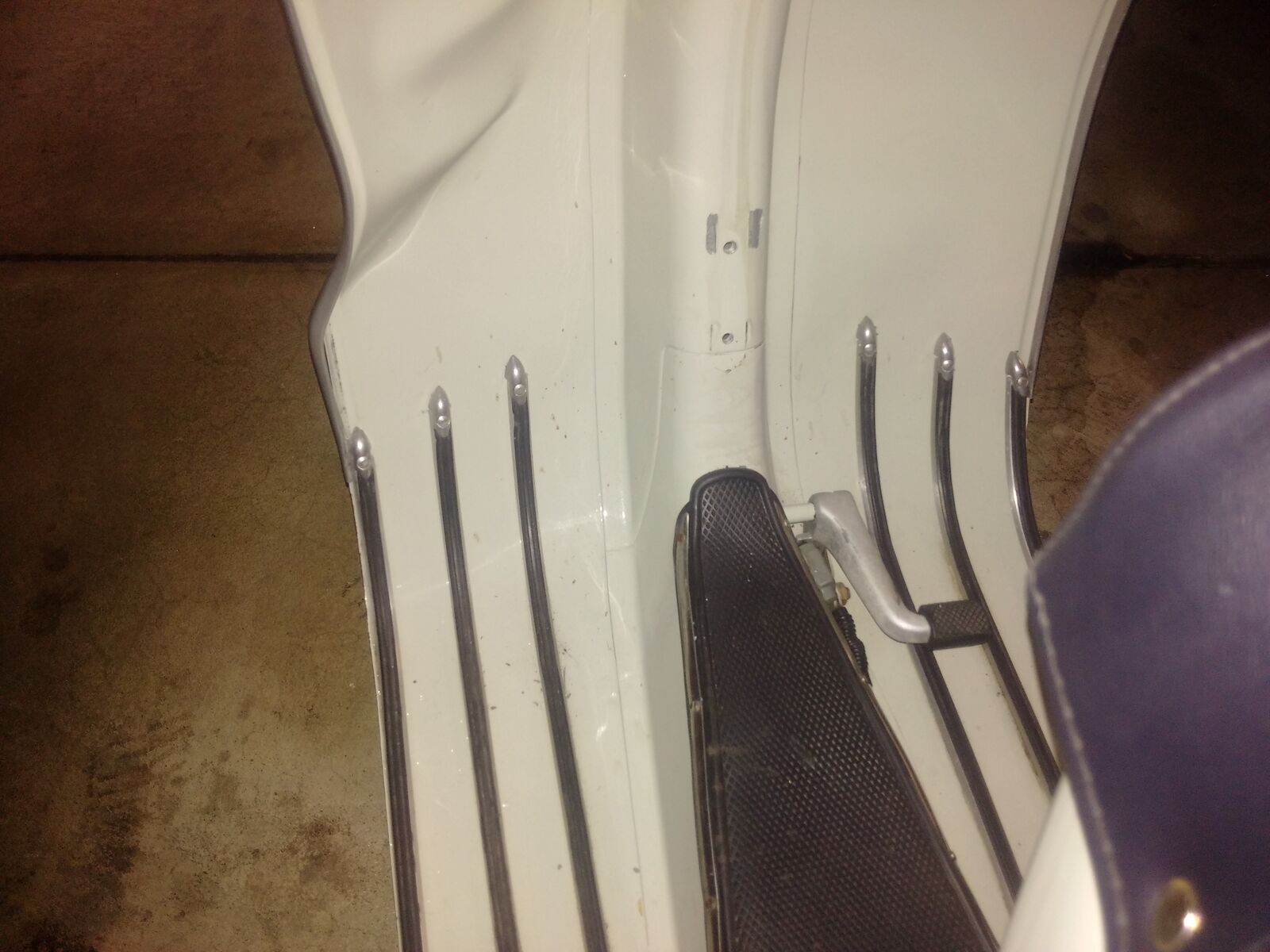

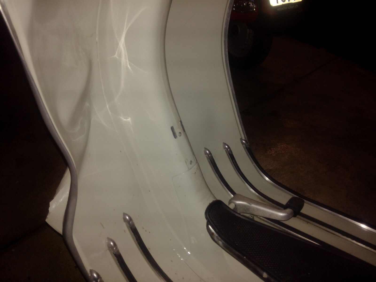

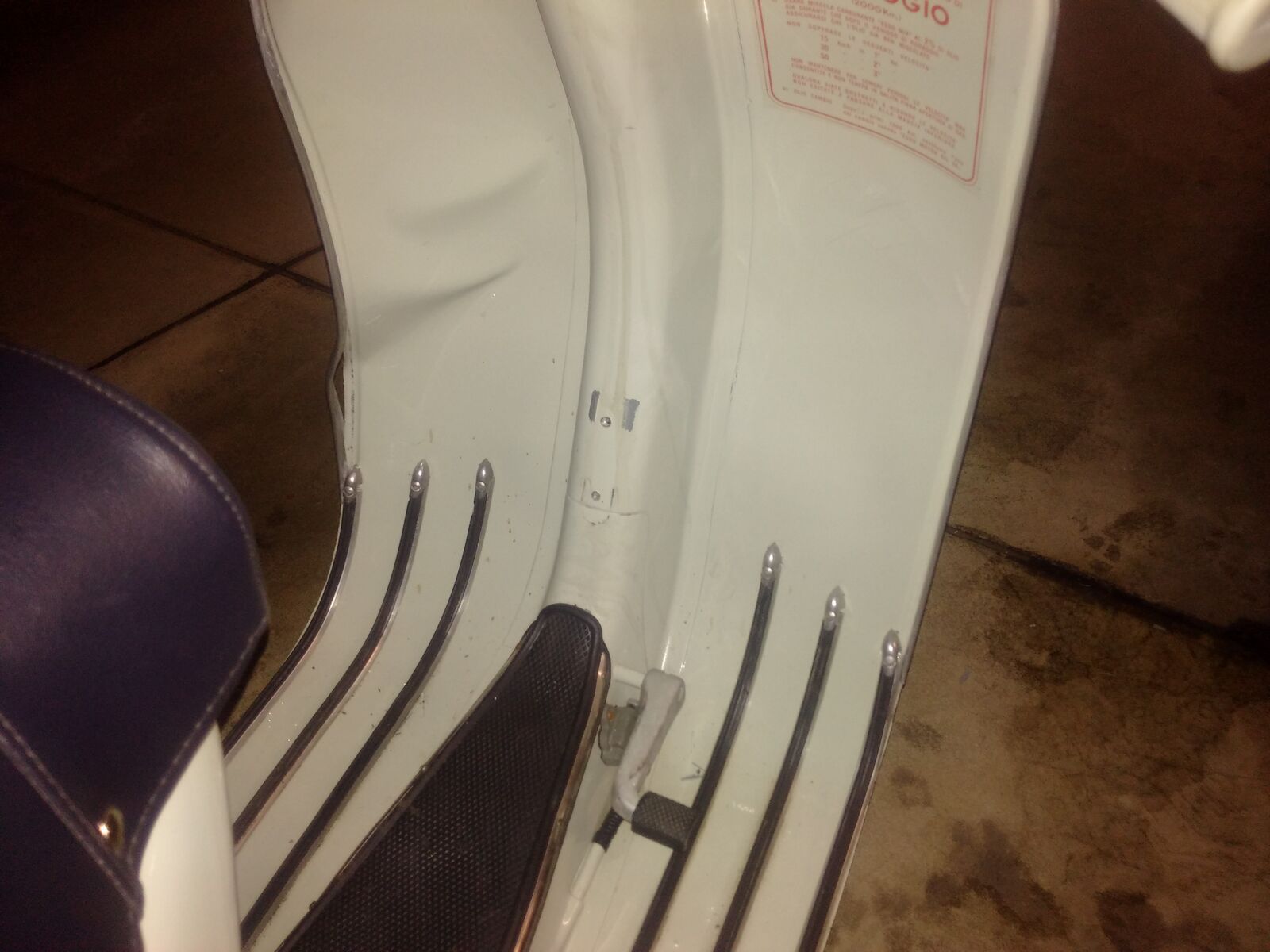

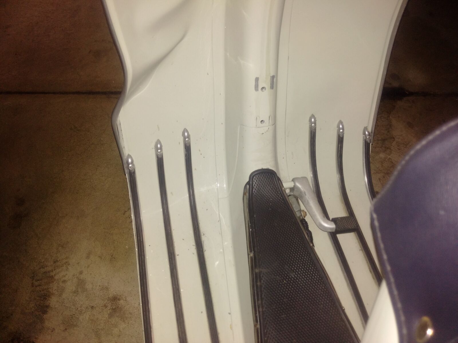

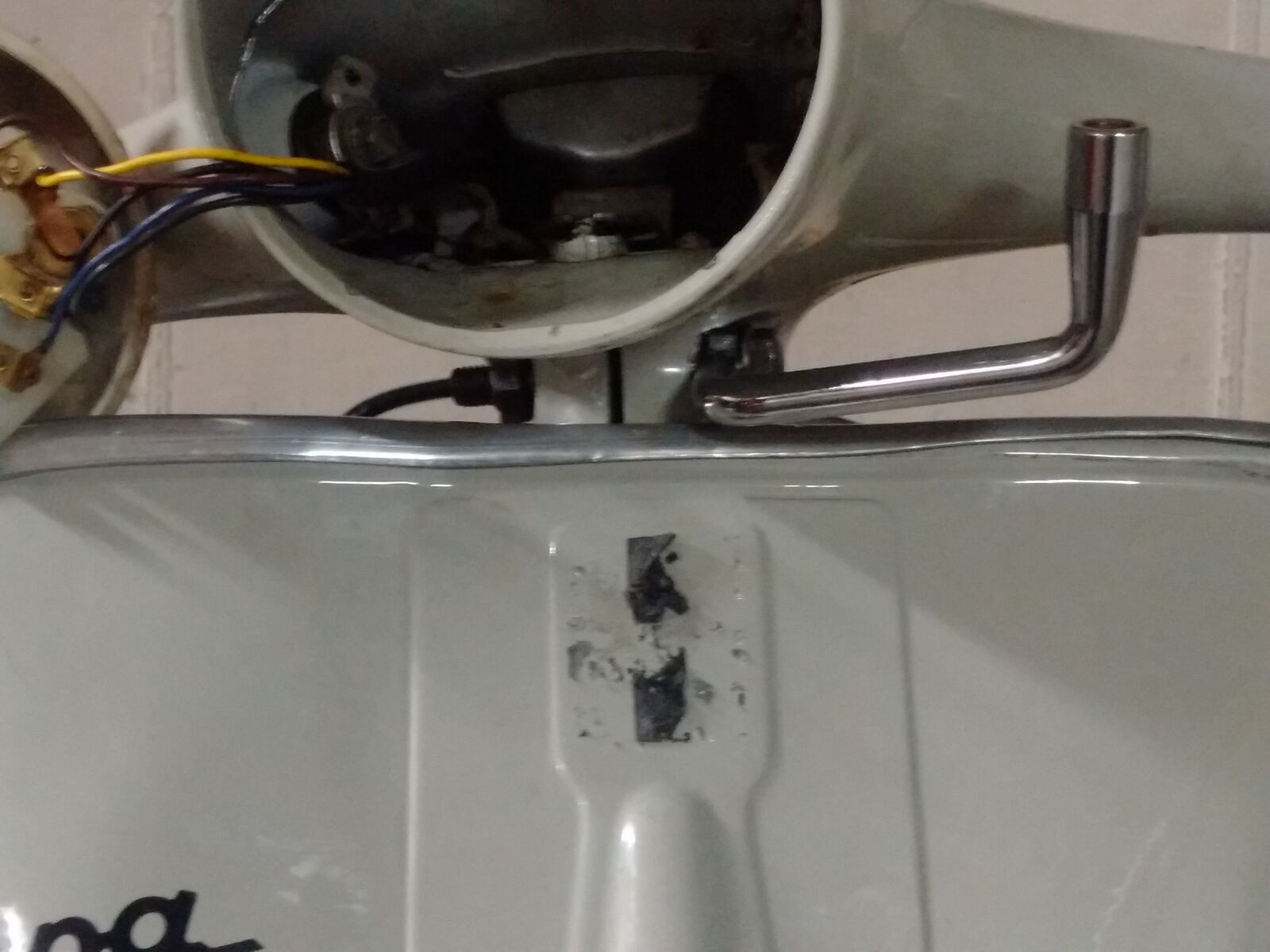

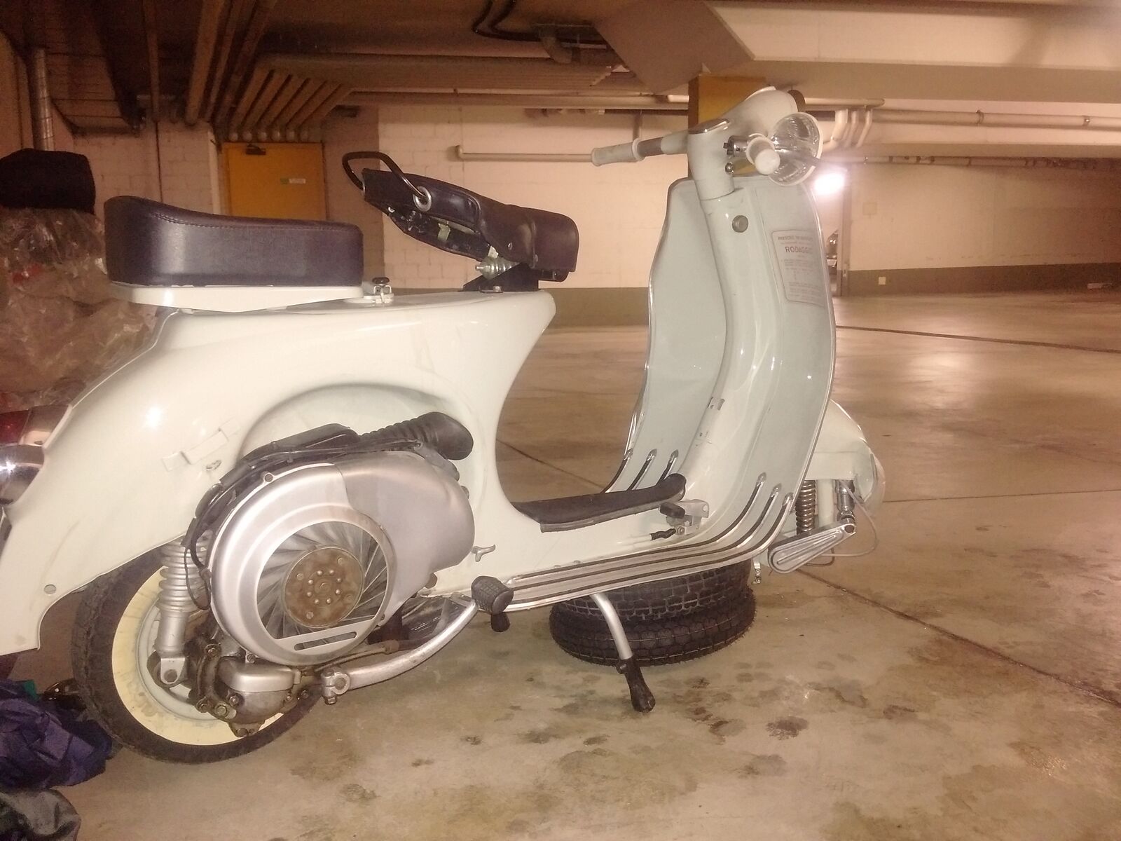

    Hier wie versprochen die Fotos, denkt ihr, dass dieser Rahmen verzogen ist?
    Front:
    Links:
    Rechts:
    Und zum Schluss das Trittbrett bzw. der Übergang von Beinschild zu Trittbrett:

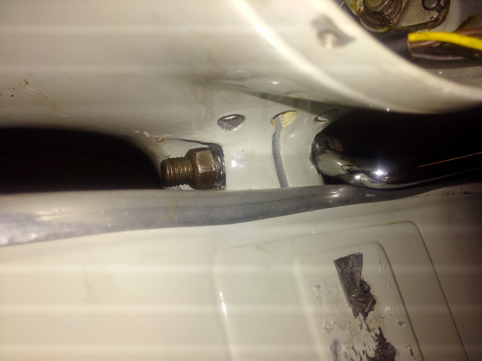

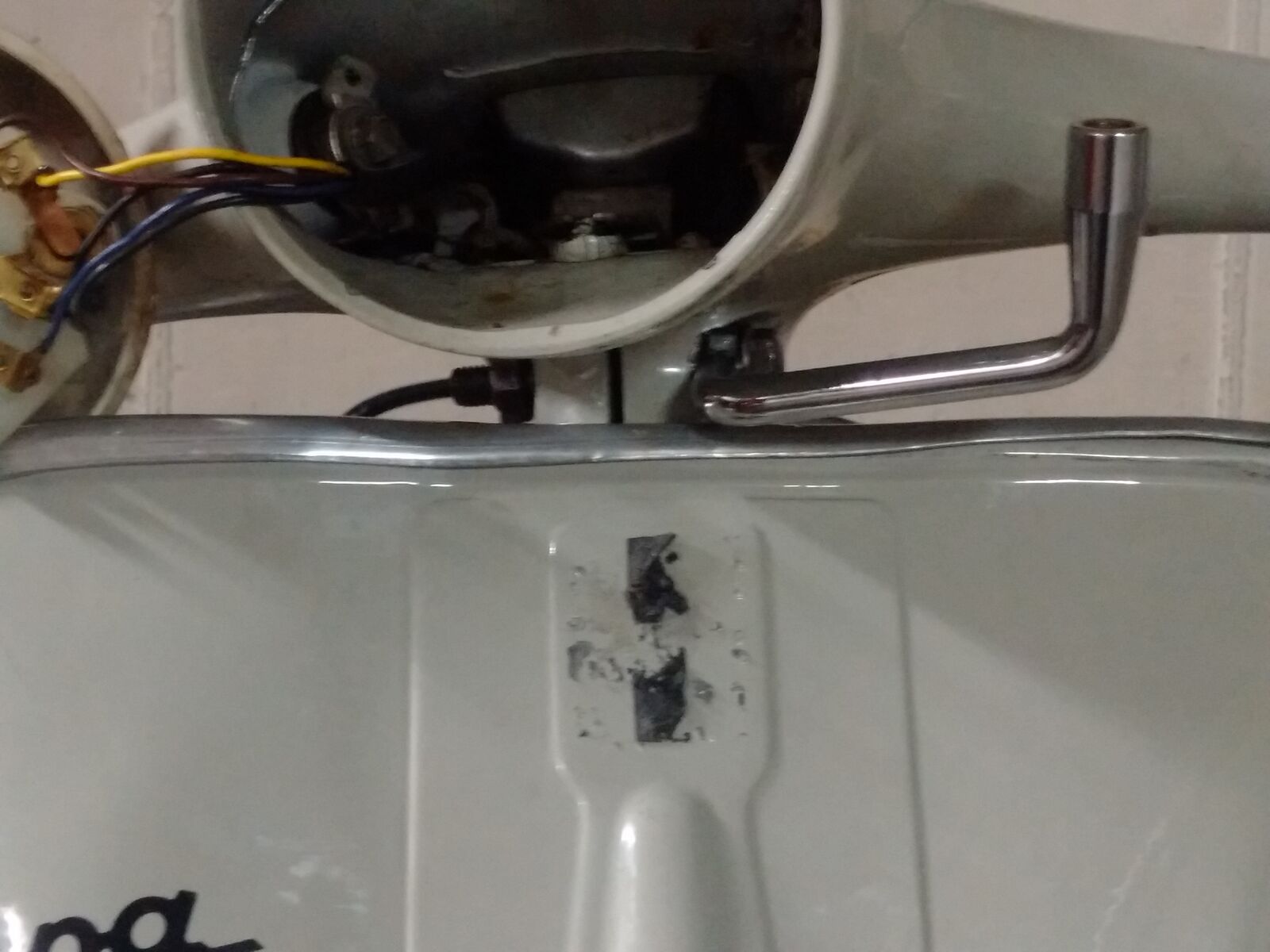

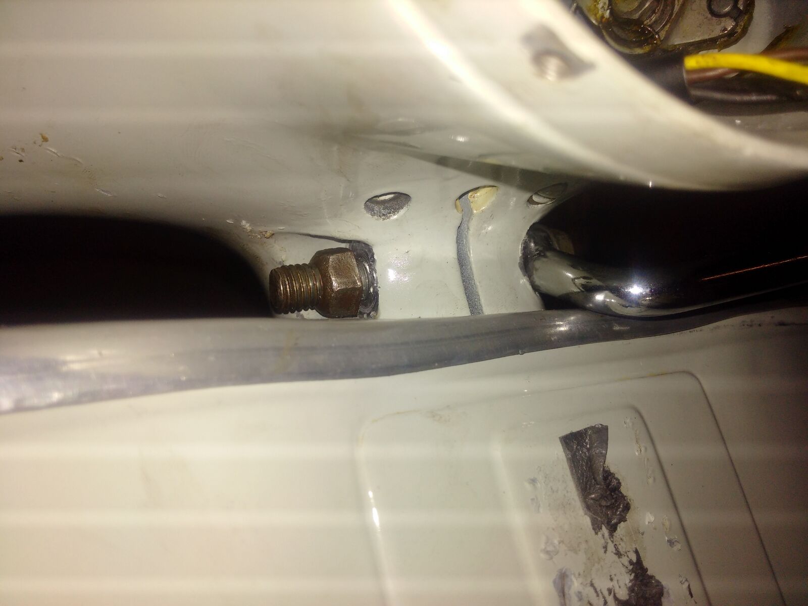

    Nun nochmal zu meiner anderen Frage: Ich bringe die Schraube unterhalb des Scheinwerfers am Lenkkopf nicht los. Ich möchte den Lenkkopf entfernen um die Lenkstange rausnehmen zu können. Bin ich zu blöd oder gibts da 'nen Trick? Die Mutter ist bereits gelöst, doch die Schraube dreht im Gewinde durch.
    Vielen Dank für eure Hilfe und liebe Grüsse aus der mittlerweile herbstlichen Schweiz

    • September 10, 2015 at 19:46
    ...die Mutter muss runter und die Schraube raustickern, evtl mit nem amtlichen Schraubendreher in die Kerbe und leicht aufhebeln! Oben in der klemmung ist ne nut, die verklemmt die Schäube wahrscheinlich! Alles andere sieht gar nicht so schlimm aus, Beinschild neu einschweißen, Kotflügel und Gabel neu, anpassen, Lacken, feddisch...und selbst gemacht gibt wirklich ein gutes Gefühl! Dat wird schon...
  • powerdrake4
    1,316
    8,661
    1,313
    Varel
    Blechkultur Oldenburg
    • September 10, 2015 at 19:54
    ...ach ja, ausbeulen geht natürlich auch! Aber dann ab zum Spengeler, evtl gibt's ja nen Restaurationsbetrieb in deiner Nähe, die machen täglich Blech grade, wie ich auch...

    Das mit der Schraube werde ich nochmal probieren, irgendwie muss das ja gehen. Danach werd' ich weitersehen, da tauchen bestimmt noch weitere Probleme auf. :D

    Am besten besorgst du dir Maße einer unfallfreien vnb5 und vergleichst diese mit deiner. (Z.b das maß sitzbankkante-rahmentunnel usw.)
    Wenn du den lenkkopf und die sitze ab hast, kannst du von hinten über den rahmen schonmal grob peilen ob der tunnel noch in der Flucht ist.
    Alles weitere würde ich wie gesagt vergleichen und ausmessen. Wenn da nicht grad was im zentimeterbreich krumm ist würd ich mir jetzt nicht einen zu grossen kopf machen. Selbst das kann man aber richten.
