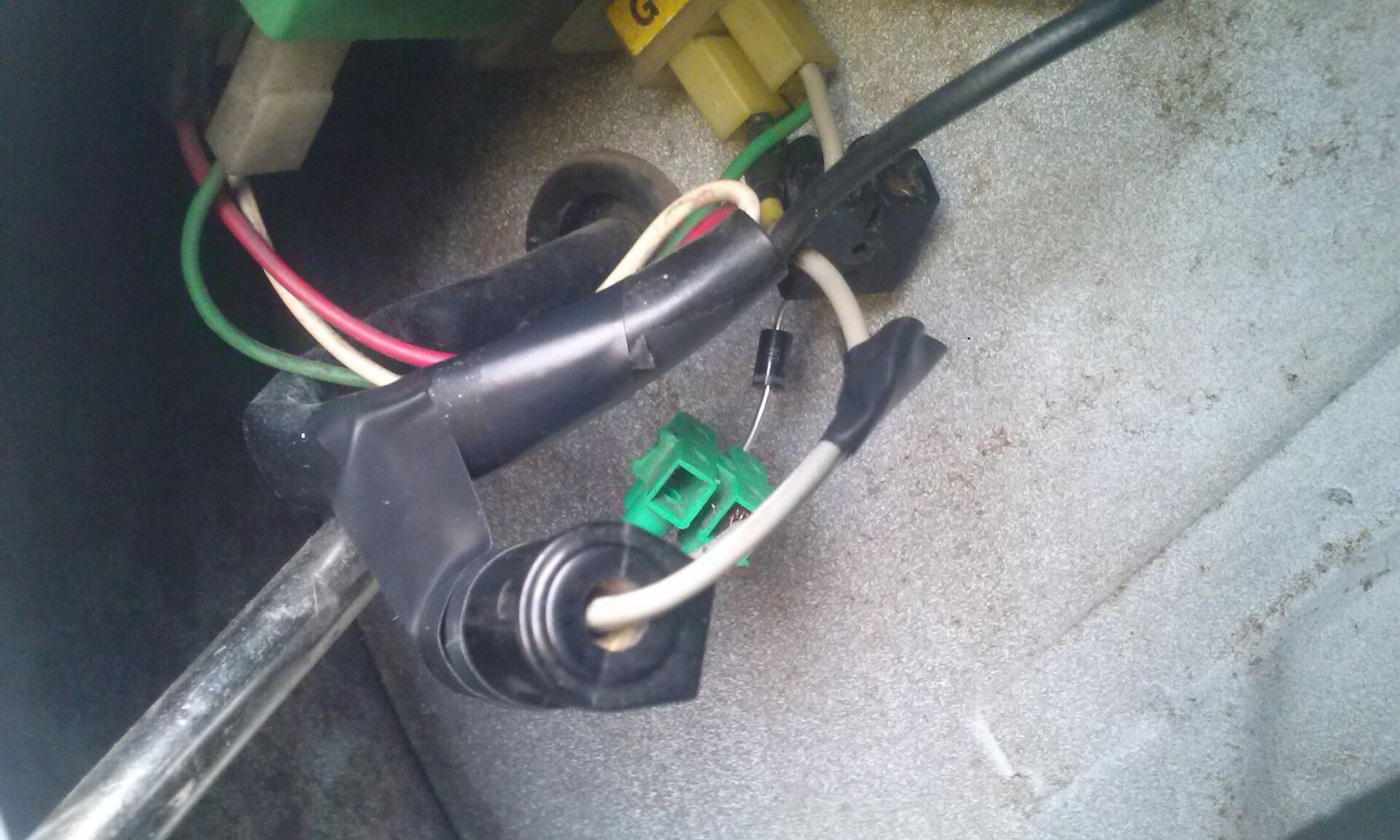

    Schönen guten Morgen,
    da die Messungen ergeben haben,daß der Regler zeitweise zuviel Strom durchlässt und deswegen die Birnen gebirnt werden,habe ich nun eine Diode und eine Sicherung auf das Kabel vom Regler gehängt welches die Abnehmer mit Strom versorgt (in meinem Fall das graue-siehe Bild)-nein,ich bin kein Russe ;) aber es funktioniert sehr gut.
    Die Diode setzt (gemessen) die Spannung um ca 1,5-2 Volt herunter,deswegen errreichen die Spitzenwerte nicht mehr das Level um die Birnen durchzubirnen.Licht ist zwar generell etwas schwächer,aber genug.
    Bin gespannt wie lange der Zauber halten wird :/

    Mir scheint es als würdest du die Funktion so einer Diode nicht richtig kennen,

    • September 28, 2015 at 10:50
    naja du schneidest dir jetzt halt eine Halbwelle der Sinuspannung ab und die andere wird um die "1,5-2V" gesenkt.
    Eine wirkliche Lösung des Problems ist das nicht....
    Wenn bau dir sowas wie ich in dem anderen Thread von dir bereits verlinkt habe nur halt mit ensprechend mehr Dioden...

    Zitat von faster
    ja,ja,weiss eh das der wenig kostet,wollte nur mal herumexperimentieren ob man da was regulieren könnte-funkt eh nicht richtig,da die dioden und der Sicherungskasten bei längerem Betrieb brennheiss werden-bevor mir die Kiste abbrennt gebe ich nen neuen Regler rein.
    Das könnte unteranderem daran liegen das eeeeetwas zu viel Strom fließt. Scheinwerfer 35W, Rücklicht 10W? oder 5W, Bremslicht 21W die Blinker und die Hupe lasse ich mal außen vor, die sind ja nicht immer an. I=W/U, Strom= Leistung durch Spannung, I= 60W/12V = 5A
    Die Diode ist eine 5401 (sieht man in dem anderen Thread) die darf laut Reichelt 3A, du bist also schonmal locker 2A drüber. Weiterhin fallen laut reichelt 1,2V ab, du brichst ja sogar von knappen 2V. Selbst wenn es nur die 1,2V sind, sind das bei W=U*I 1,2*5A immernoch gut 6W (bei 2V sogar 10W) Leistung die in Wärme umgewandelt werden. Und da Kühlfläche ja eher Magelware bei deiner Diode ist, wird sie um es mal in deine Worte zu fassen "brennheiss".
    Soweit zu dem technischen Hintergrund.
    Außerdem hast du das Problem, das du dir, weil es ja nunmal Wechselspannung ist, jede zweite Sinuswelle komplett abschneidest, weshalb das Licht quasi nur bei jeder zweiten Sinuswelle "angeht" das sieht man nur nicht, weil die Glühfäden nicht so schnell aufhören zu glühen.
    Eine Diode arbeite wie ein Rückschlagventil bei Gartenschläuchen, in die eine Richtung kommt nichts durch, in die andere Richtung kommt mehr oder weniger alles durch nur ein bisschen Stört es (die 1,2V). Eine Vespa hat an dem Lampen Wechselspannung anliegen. Die Elektronen fließen also immer hin und her, also nicht stur immer in eine Richtung.
    Einmal editiert, zuletzt von Jan02 (September 30, 2015 at 11:40)
    Zur Berechnung des Stromes:
    Sind alle Birnen(Rücklicht, Bremslicht, Scheinwerfer, Blinker) in Reihe geschaltet? Dann würde die Rechnung Sinn ergeben. Falls eine parallel Schaltung vorliegt sind die Spannungen gleich und die Ströme unterschiedlich. (Bei Gleich- und Wechselspannung) Sprich die Leistungsbilanz ändert sich. Dritte Möglichkeit ist eine Netzwerk mit Reihen- Parallel-Schaltung.
    Ich würde nicht sagen das jede zweite Sinuswelle abgeschnitten wird. Die Diode lässt in Flußrichtung gepolt die positive Halbwelle durch und sperrt die negative Halbwelle(also den zweiten Teil der ersten Sinuswelle).
    Aber wahrscheinlich fließt so oder so zu viel Strom. :)
    Ergänzung zum letzten Absatz:
    Eine Glühbirne ist wie ein ohmscher Widerstand, das soll heißen es ist egal ob Wechsel- oder Gleichspannung anliegt. Die Birne leuchtet bei beiden Spannungen. Außerdem spricht man nach einer Einweggleichrichtung(1 Diode) von einer Mischspannung(Gleichrichtwert mit überlagerter Wechselspannung).
    Bei der Lösung mit dem Überspannungsproblem ist ein Brückengleichrichter(oder auch Graetzschaltung, 4 Dioden) verwendet worden, dieser macht ebenfalls eine Mischspannung(mit geringerem Wechselanteil). Die Zenerdiode um die Spannung zu begrenzen?!
    Wahrscheinlich wäre eine kleine Netzwerkanalyse notwendig um das Problem eigenständig zu lösen, oder man verbaut eben den fertigen Regler.

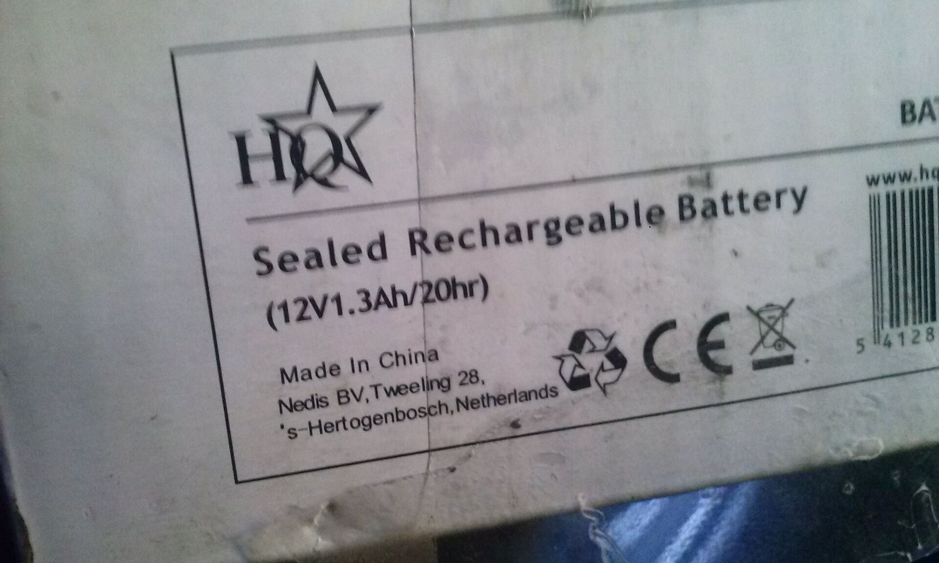

    • October 2, 2015 at 21:09
    Ein Elektroniktrödler meinte es tut auch eine Batterie nach dem Gleichrichter als eine Art Puffer (zumindest ne Zeitlang)-diese gab er mir um 8 EUR (Bild)-und es funktioniert nu n wirklich besser-Birnen werden keine gebirnt und heiss wird die Rücklaufsicherungsdiode auch nicht sehr (sollte ich zwischen Batterie und Gleichrichter hängen damit Stromspitzen nicht zurückfliessen können)-so lass ichs mal
    Einzige Nachteile: habe einen externe Ein/Ausschalter reingehängt da ich sonst auch bei ausgeschalteter Zündung Dauerlicht hatte,Licht generell um ca.25% schwächer.

    • October 2, 2015 at 21:17
    das erste Bild im obigen thread hat nichts mit dem thread zu tun,keine ahnung warum das aufscheint,nur die Batterie ist gemeint.
