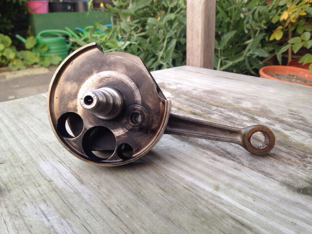

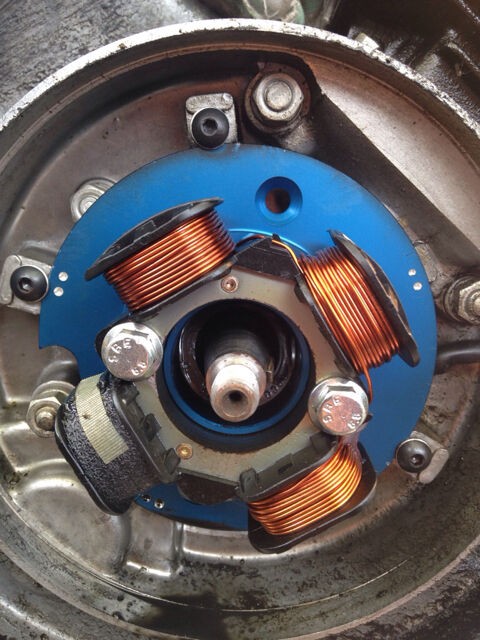

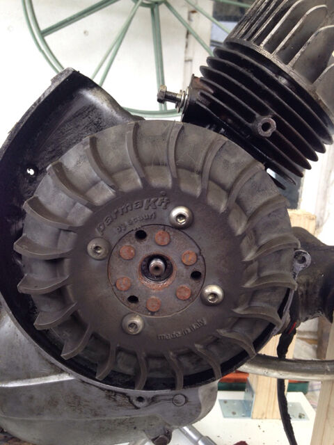

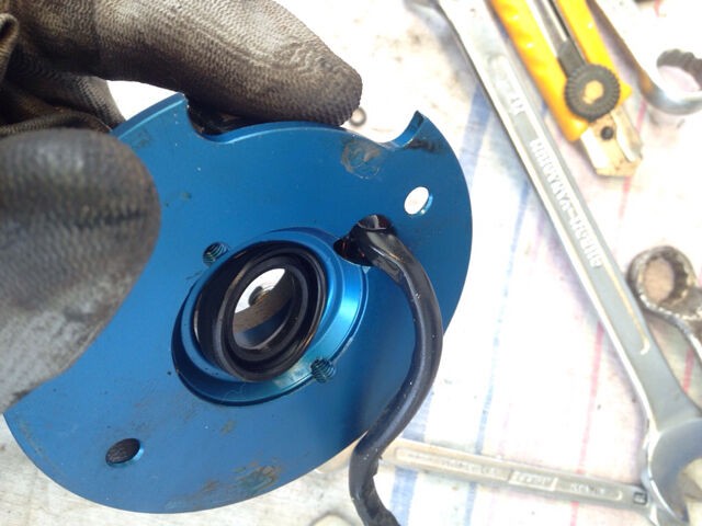

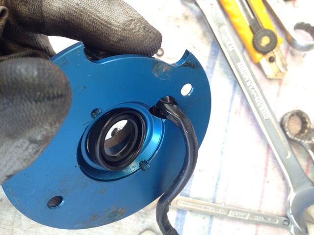

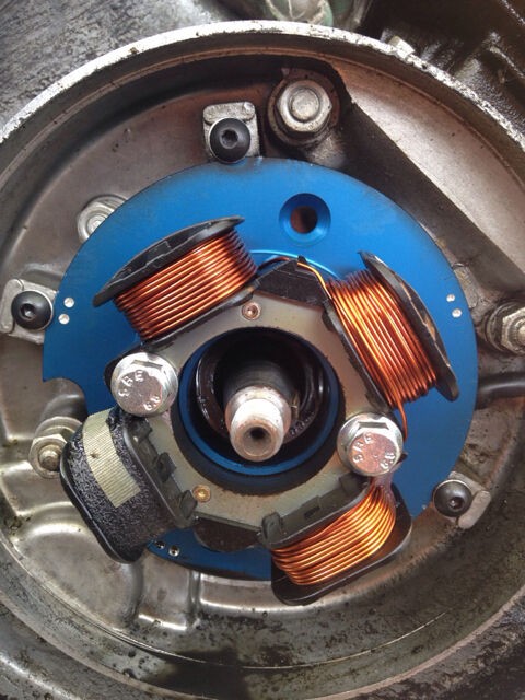

    So gestern den Motor auf gemacht. Hat sich alles etwas verzögert, da ich nochmal zum sck fahren musste da das parmakitpolrad einen kleinen anziehet 22mm benötigt und meine Schwiegereltern musste ich kurzfristig auch noch zum Flughafen bringen....
    Soweit so gut. In der Trommelbremse flog ne Mutter rum... Keine Ahnung wie die dahin gekommen ist und der Motor war definitiv schonmal auf. Zum einen war das kickstarterblech schon durch die Feder ersetzt worden und die Lager wurden nicht gerade fachmännisch heraus gehebelt :(.
    Handelt es sich bei der Kurbelwellen um eine originale 1. Serie? Ich Zweifel noch daran.
    Die zgp ist dort wo dieser Klebestreifen ist feucht. Ist das ok? Grund dafür ist vielleicht der schlecht sitzende simmerring?

    • October 11, 2015 at 09:18
    Nö. sollte nicht so sein. Dein Simmering klebt ja auch in der ZGP und nicht im Gehäuse.
