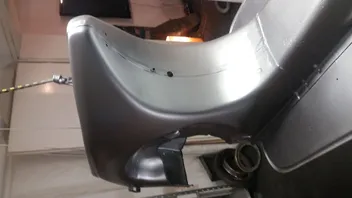

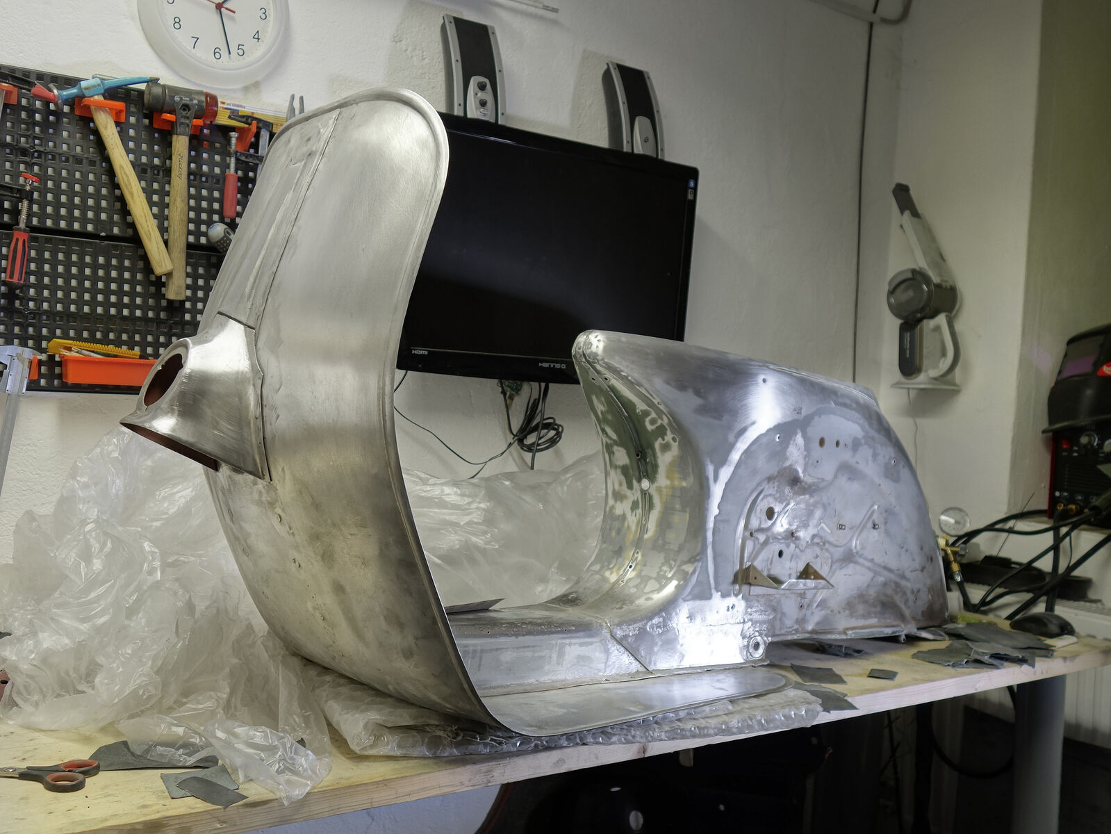

    Soo, bin die letzten Tage endlich mal wieder weiter gekommen. Der Altlack ist fast ganz runter, jedenfalls runter genug. Alle Falznähte sind mit Oxystopp behandelt, der gerade trocknet.

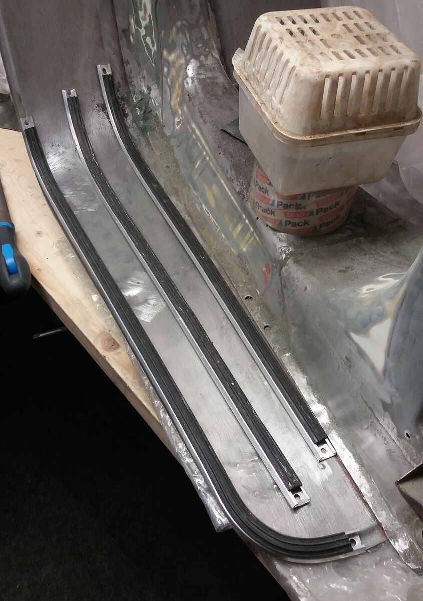

    Morgen passe ich die neuen (gebrauchten) Fußleisten an, dann wird grundiert.

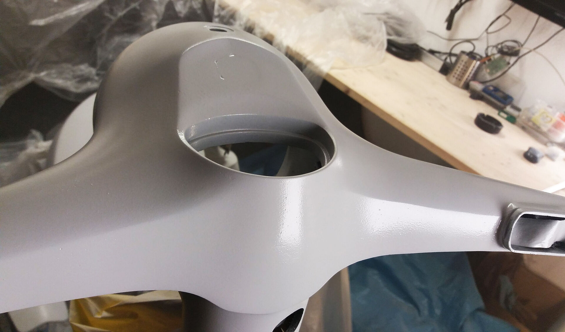

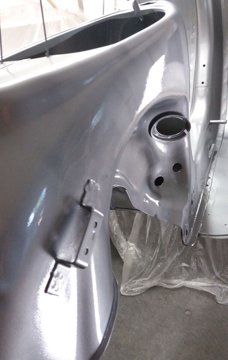

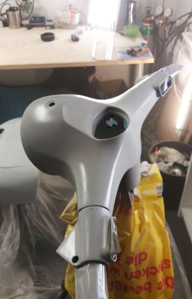

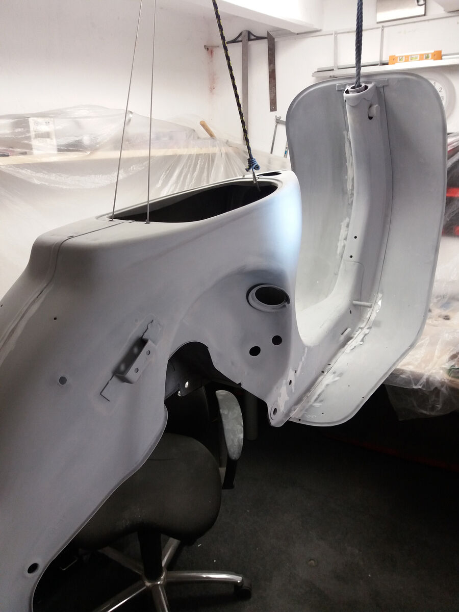

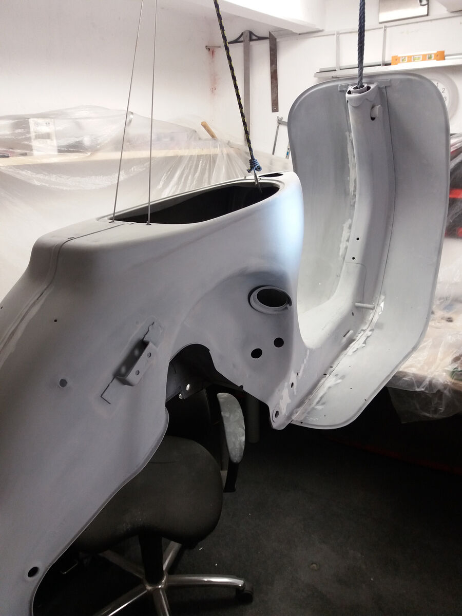

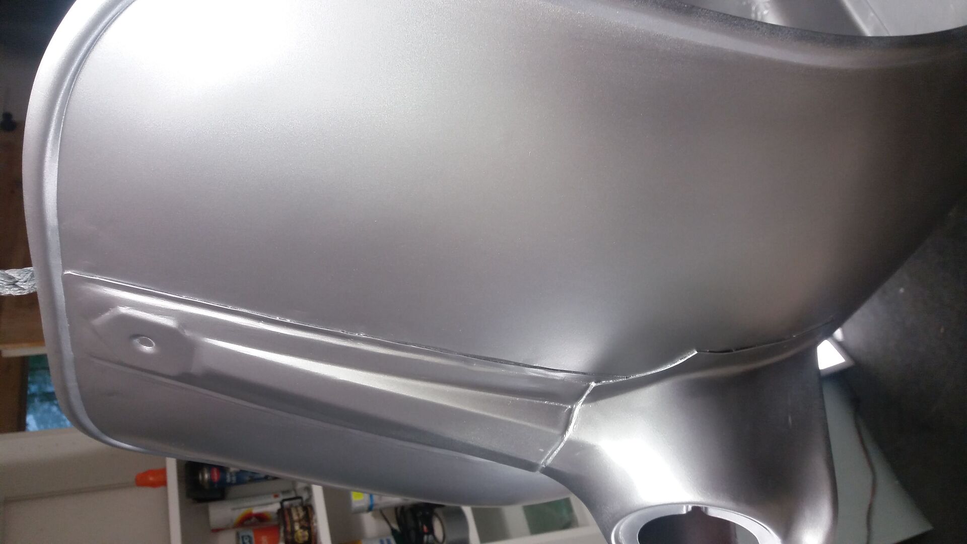

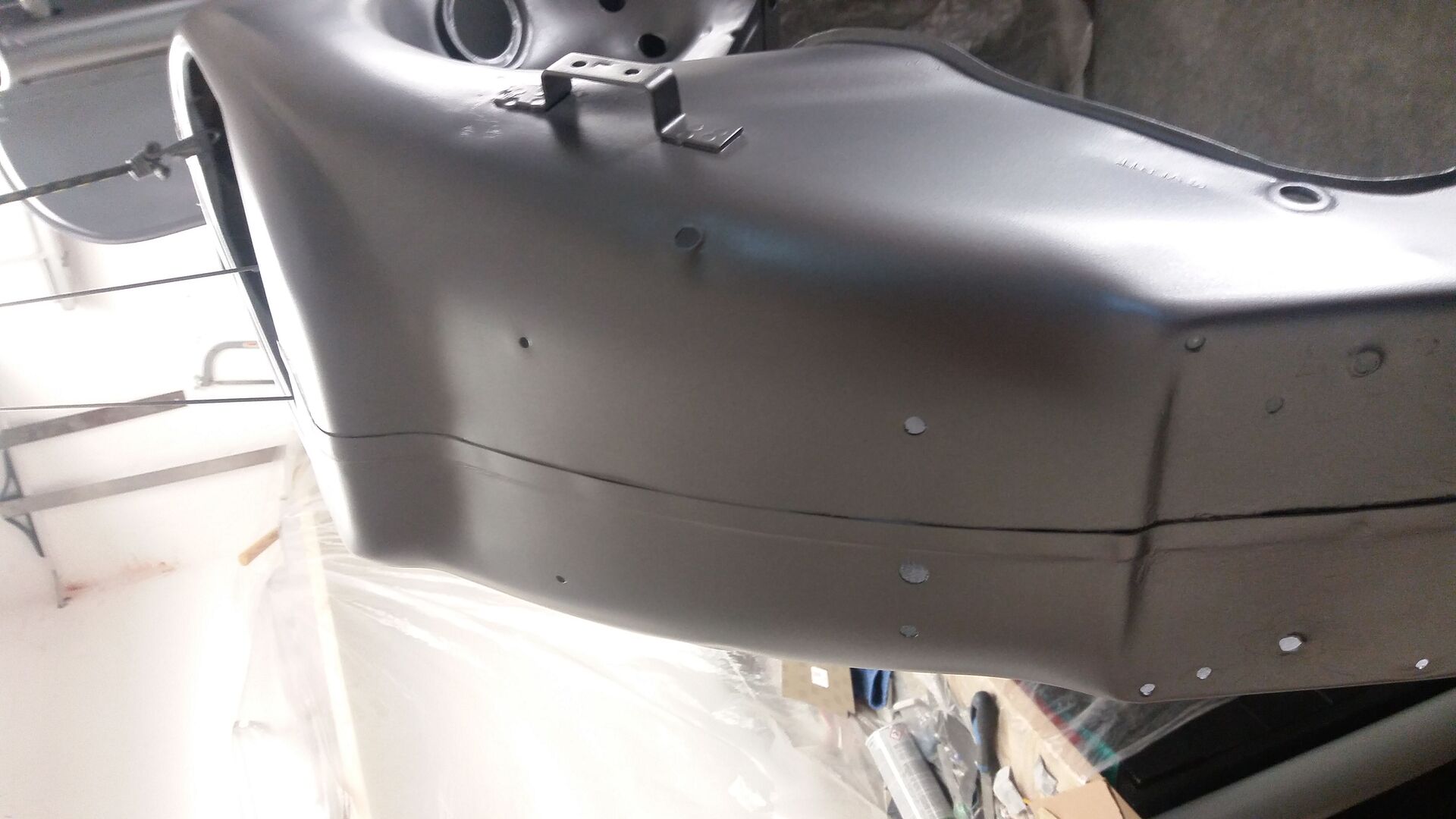

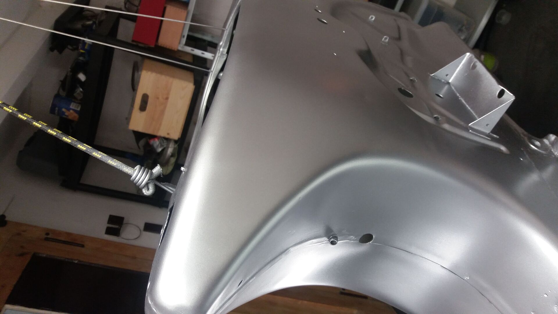

    So, endlich die erste Schicht 2K Grundierfüller drauf. Leider hab ich mich mit der Menge (500ml) völlig verschätzt und nun 2 Dosen nachbestellt. 2K Feinspachtel ist hier und da auch schon drauf. Danach Nassschliff und endlich Farbe.
    Macht echt ne Menge Arbeit...

    • August 6, 2017 at 16:16
    • #26
    Dann weisst du ja jetzt auch, dass du genug Farbe bestellen musst.

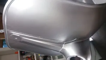

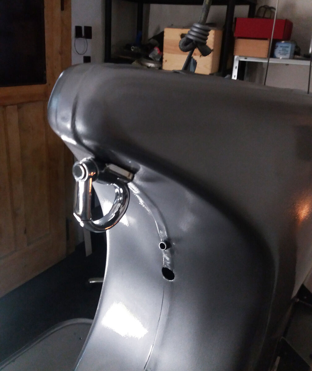

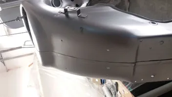

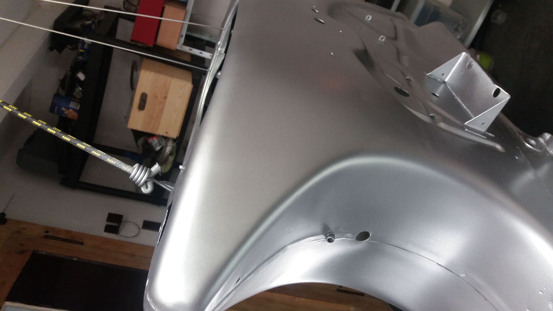

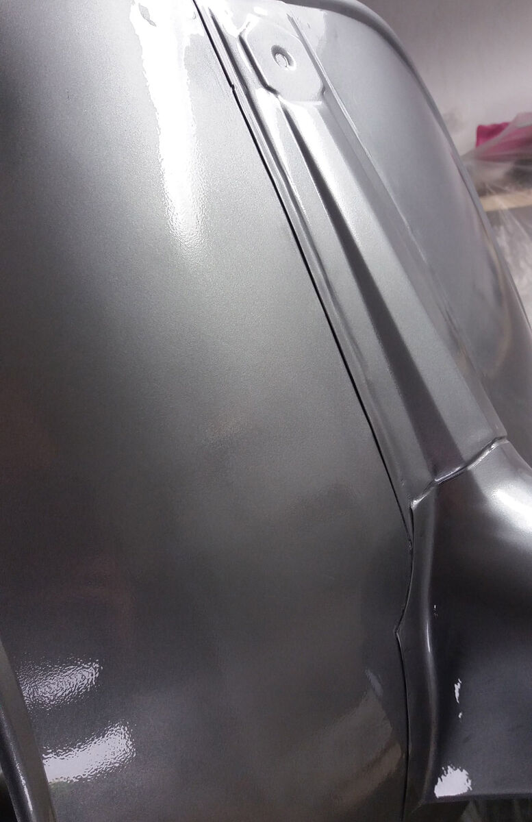

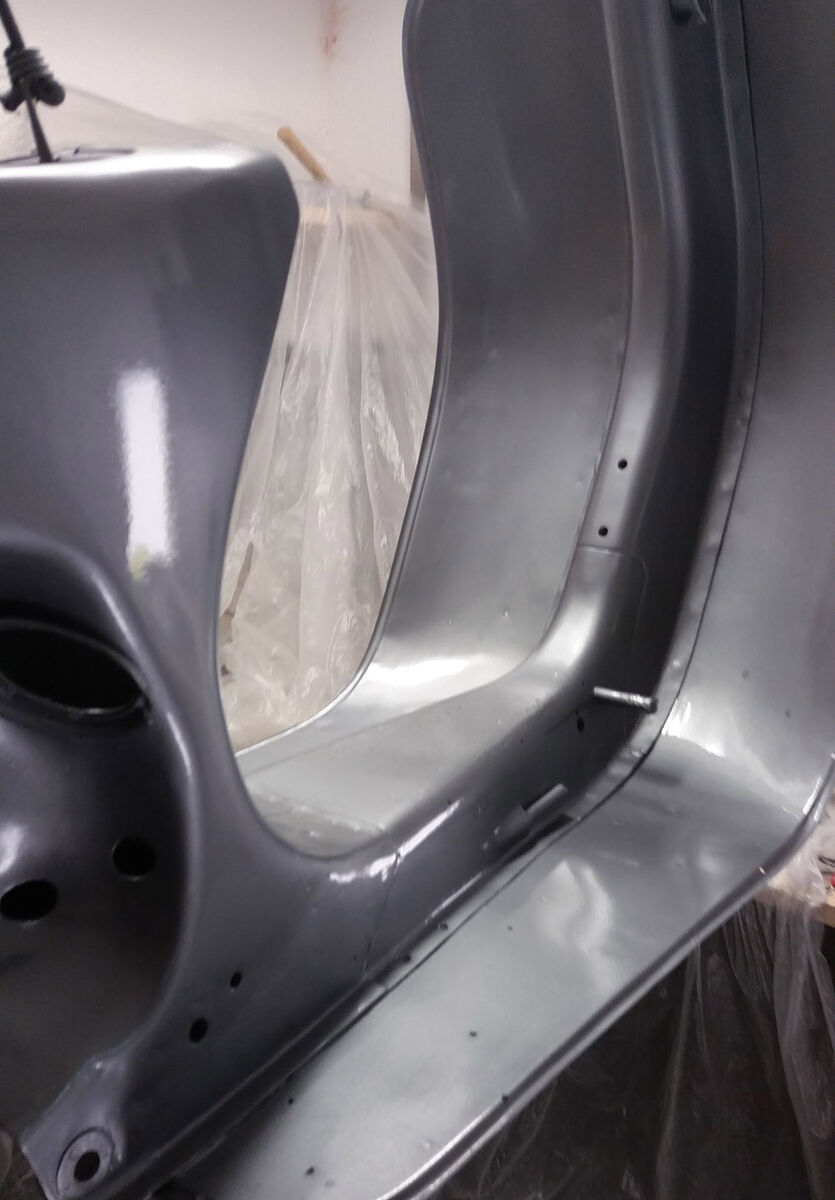

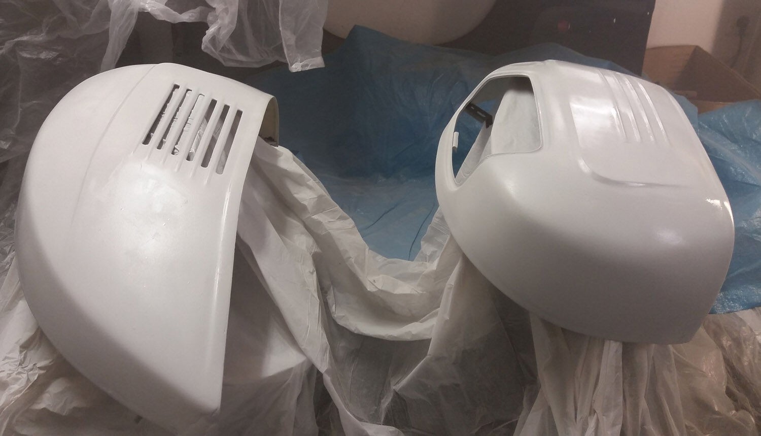

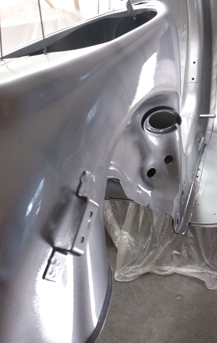

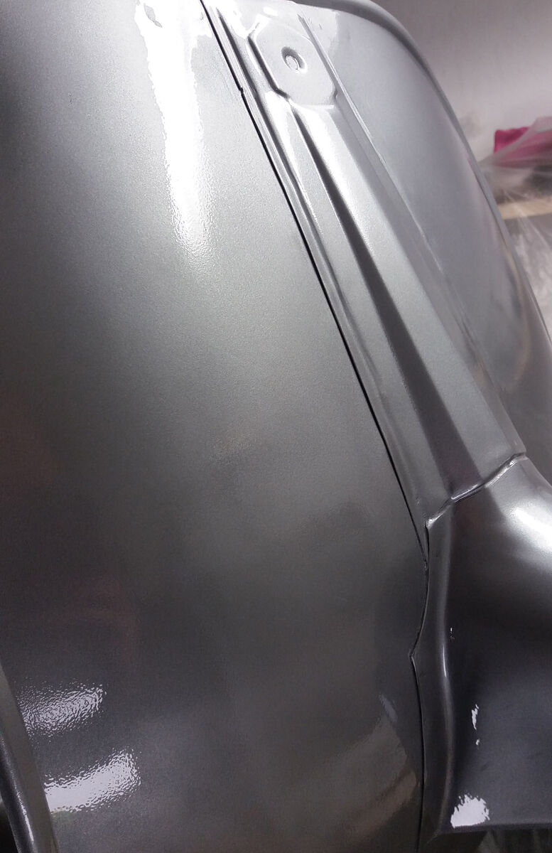

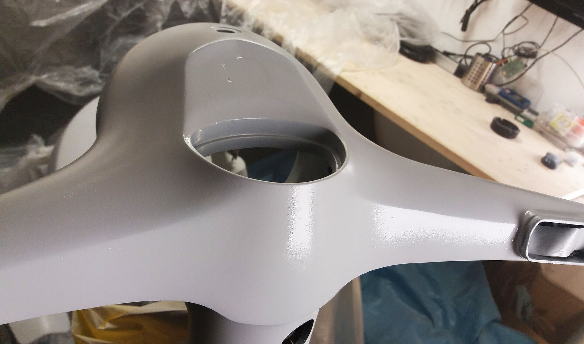

    Soo, heute war Decklack-Tag und hier das vorläufige Endergebnis. Ich bin zufrieden, obwohl hier und da noch minimal was zu sehen ist. Der Decklack verzeiht wirklich nicht die geringsten Mängel beim Untergrund. Es folgt jetzt noch der Deck(klarlack).
    Glück gehabt hatte ich vorne, hier ist der Lack leider einmal gelaufen. Ich strich das mit einem Pinsel aus und nach der zweiten Schicht hat sich alles wieder glatt gezogen, puh.
    Insgesamt ist der Lack etwas metalischer als ich dachte, aber vielleicht niveliert sich das mit dem Klarlack noch etwas...

    • August 13, 2017 at 21:41
    • #28
    Sieht gut aus! :thumbup:
    Hast du auch kreuz und quer lackiert? Gerade bei metallic Lack sieht man später mit Klarlack jede Verwaschung im Lack.

    • August 14, 2017 at 10:59
    • #29
    Soweit ich weiß bin ich schwenkend der Rollerkontur gefolgt. Wird schon alles richtig sein ;)

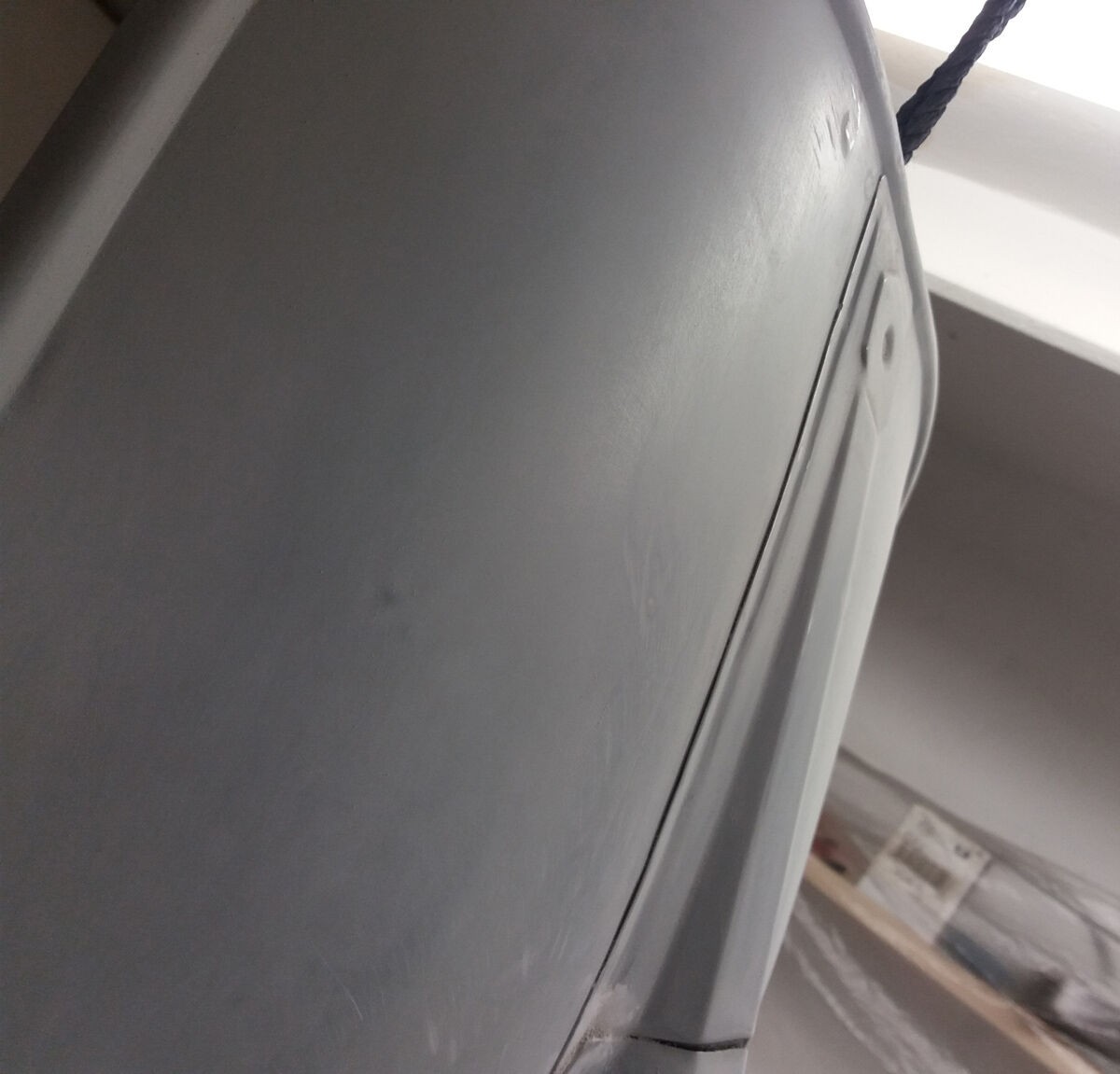

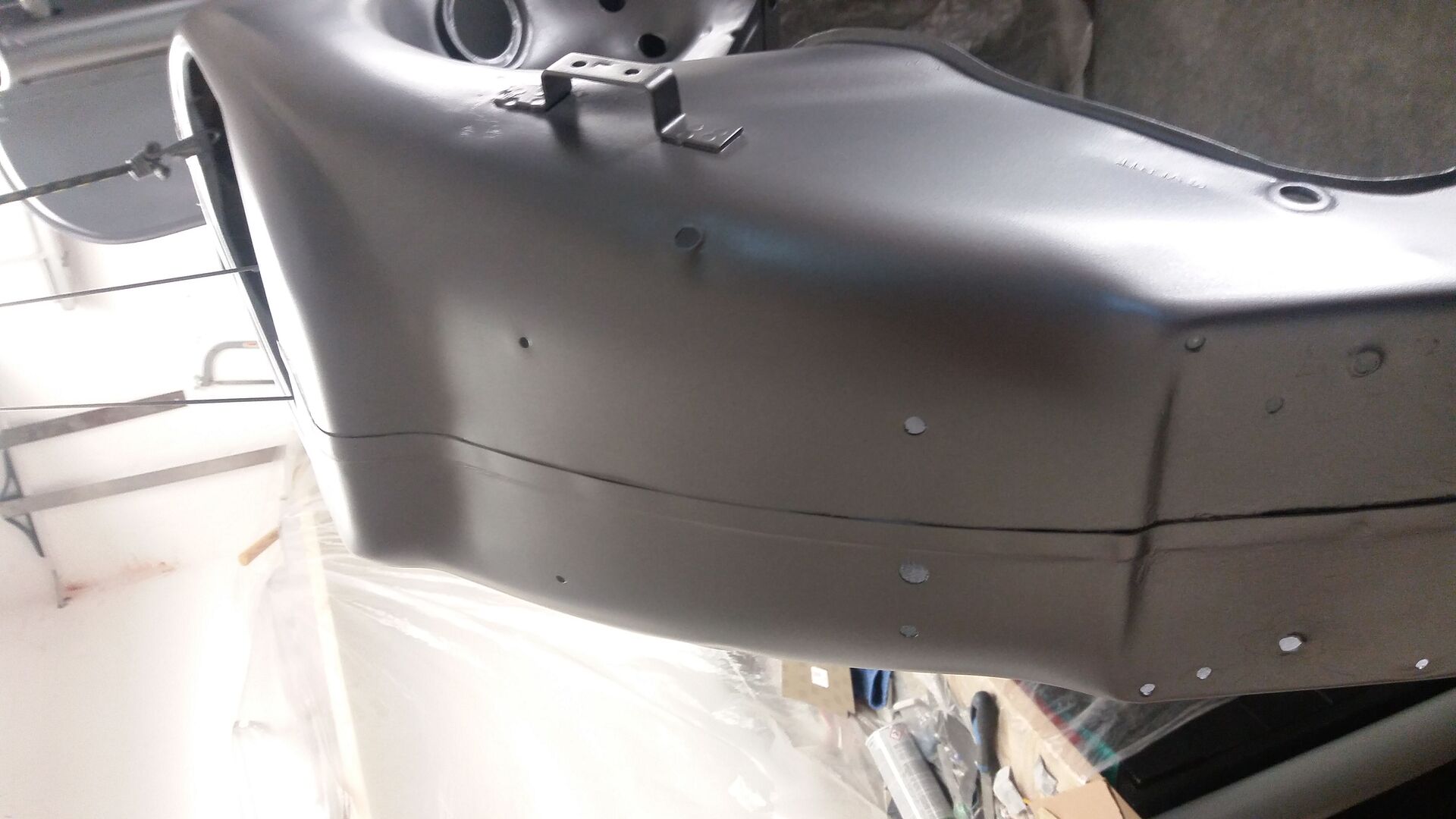

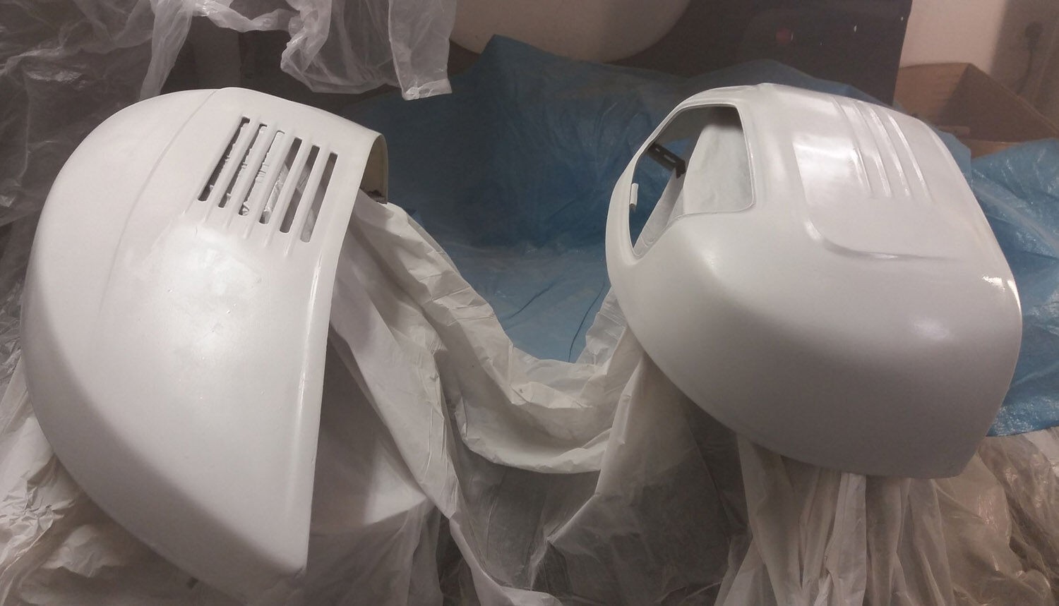

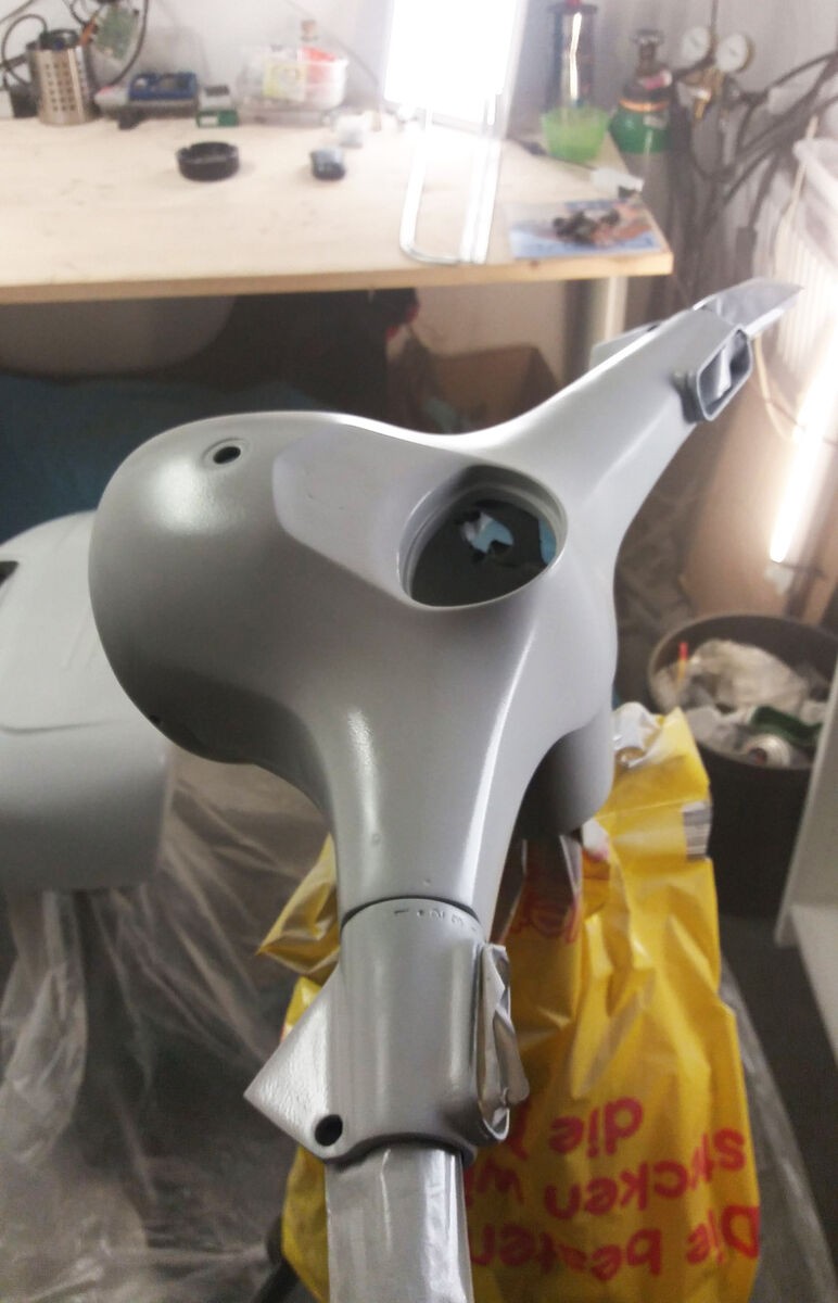

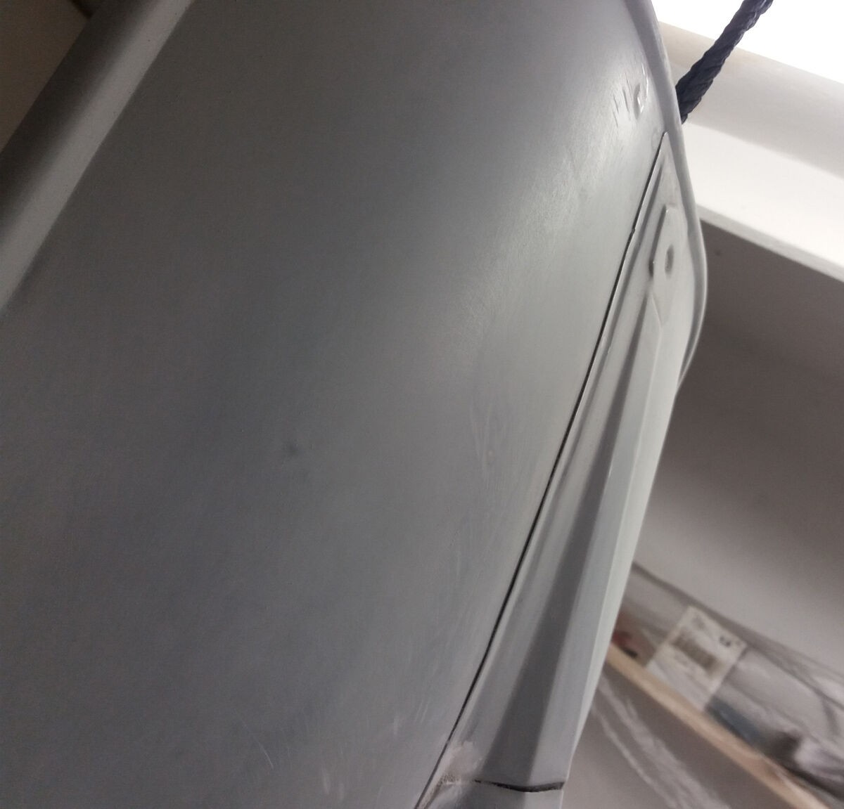

    Heute war der Decklack dran. Lief ganz gut, obwohl der Lack sich nicht überall völlig glatt gezogen hat, bin ja aber auch kein Profilackierer. Das ganze Haus stinkt nach Lösungsmitteln und für die Seitenhauben, Lenker, Kotflügel muss ich meine Nachbarn erstmal wieder durchatmen lassen ;)

    • August 14, 2017 at 18:21
    • #31
    Dann hast du nicht genügend Klarlack drauf, oder es war zu warm in der Bude. Sieht aber trotzdem gut aus.
    Hast du in der Küche lackiert :D ?

    • August 15, 2017 at 00:22
    • #32
    Danke! Ne, unten in der Werkstatt. Aber zieht durch alle Ritzen der Geruch...

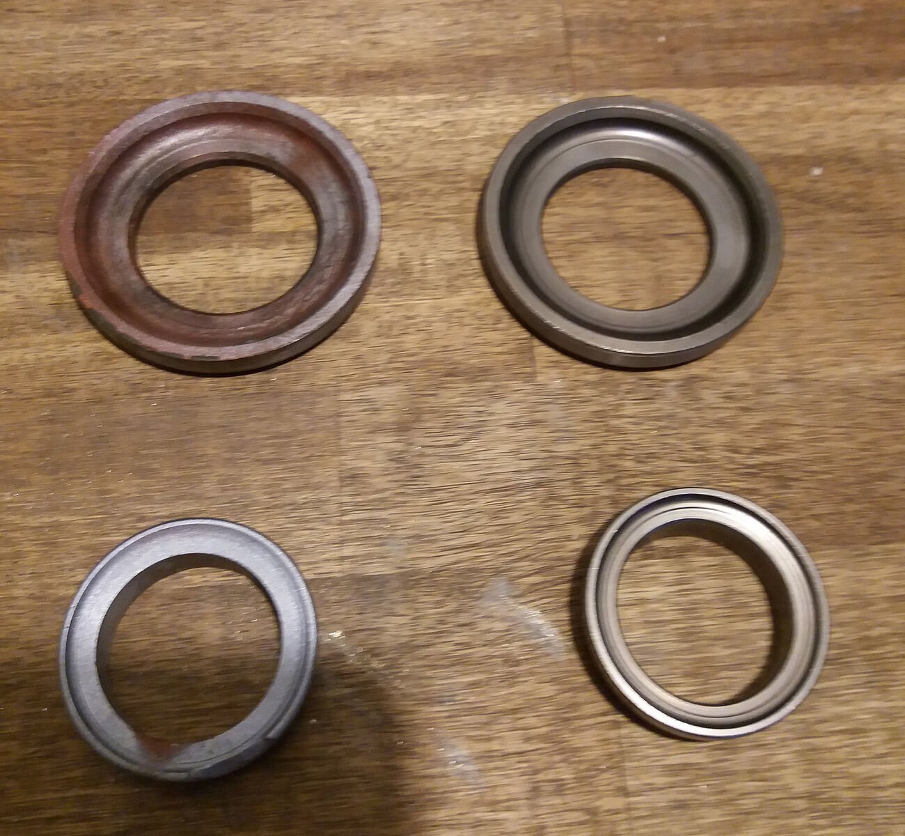

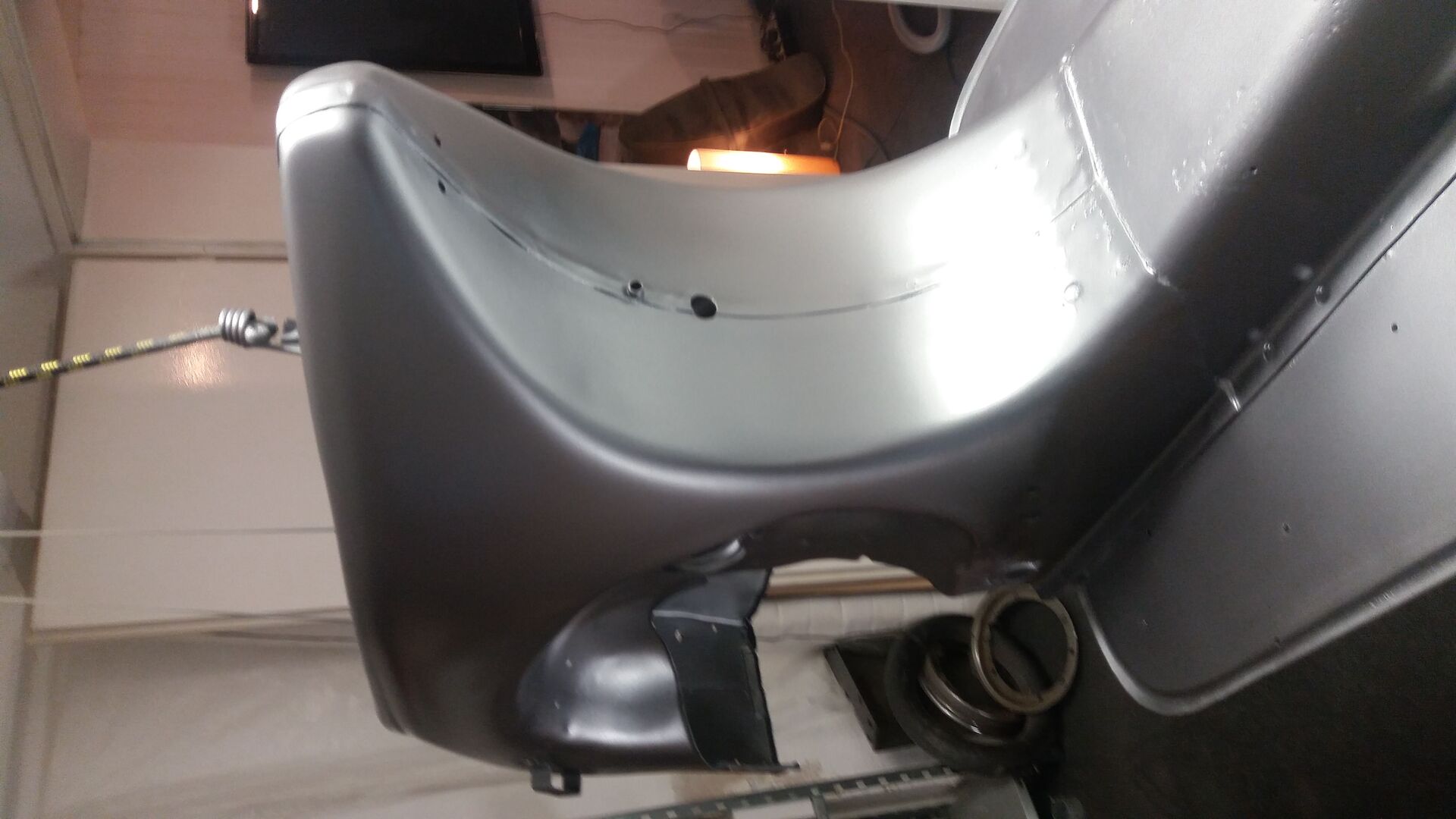

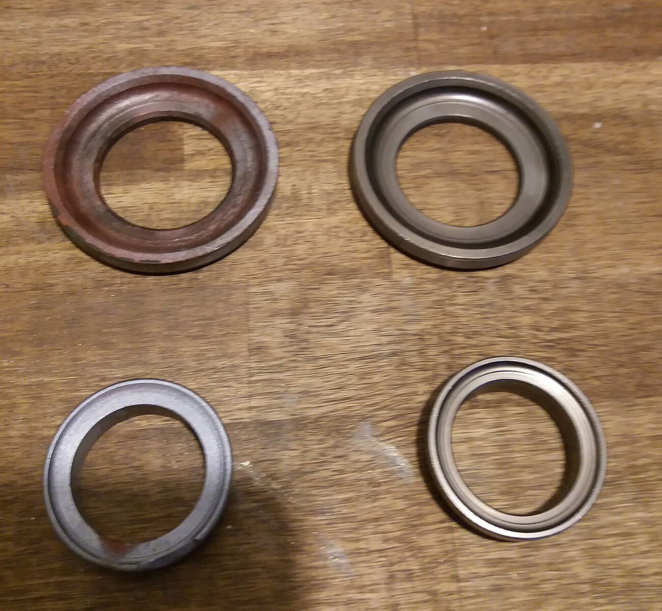

    So, die Ruhe im Haus mal genutzt, um die die übrigen Teile zu grundieren. Die Lackdose hat etwas gesprotzelt manchmal, aber wird eh noch feingeschliffen. Außerdem die alten Lagerschalen aus dem Rahmen gekloppt. Die untere war hartnäckig, hat letztendlich aber auch verloren. (Alte und neue Lagerschalen im Bild)

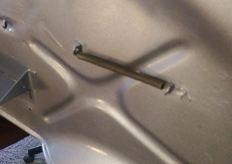

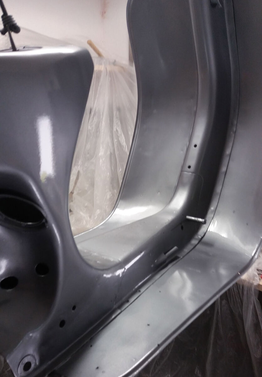

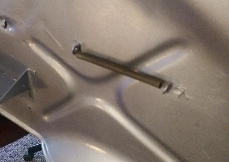

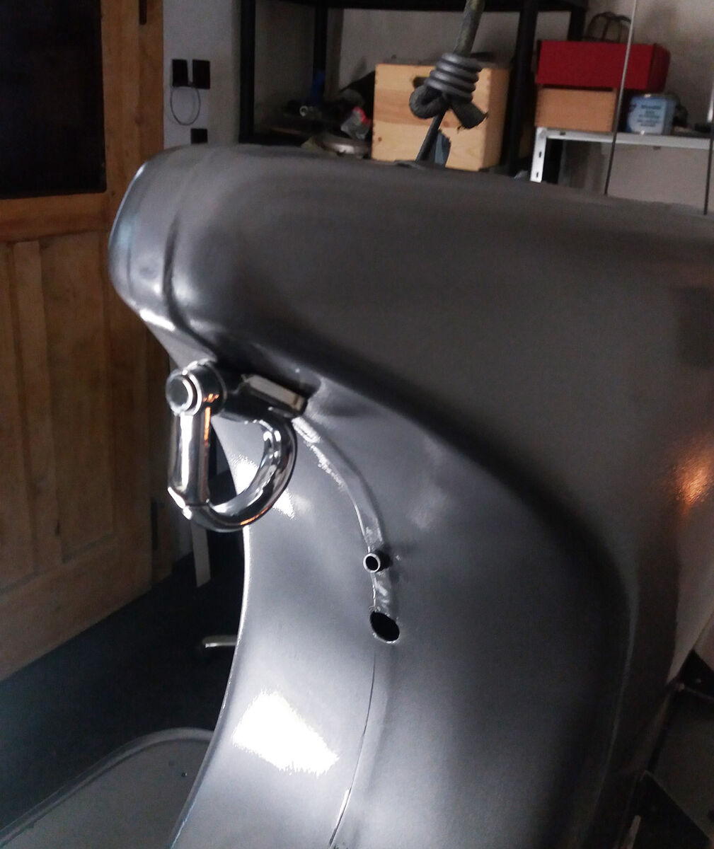

    Mal eine Frage, ich habe neulich mit einem Freund gerätselt, wozu diese Feder am Rahmen ist. Er meinte um Vibrationen abzufedern aber das halte ich für ausgeschlossen. Nun lässt er nicht locker und ich sagte, ich würde hier mal fragen.
    Wisst ihr, wozu die gut sein soll? Hatte vermutet um Kabel darunter zu legen...
    2,984
    20,479
    3,225
    • August 20, 2017 at 20:21
    • #35
    noooin.. völlig ordinär ^^ ..Werkzeugrolle damit Einklemmen
