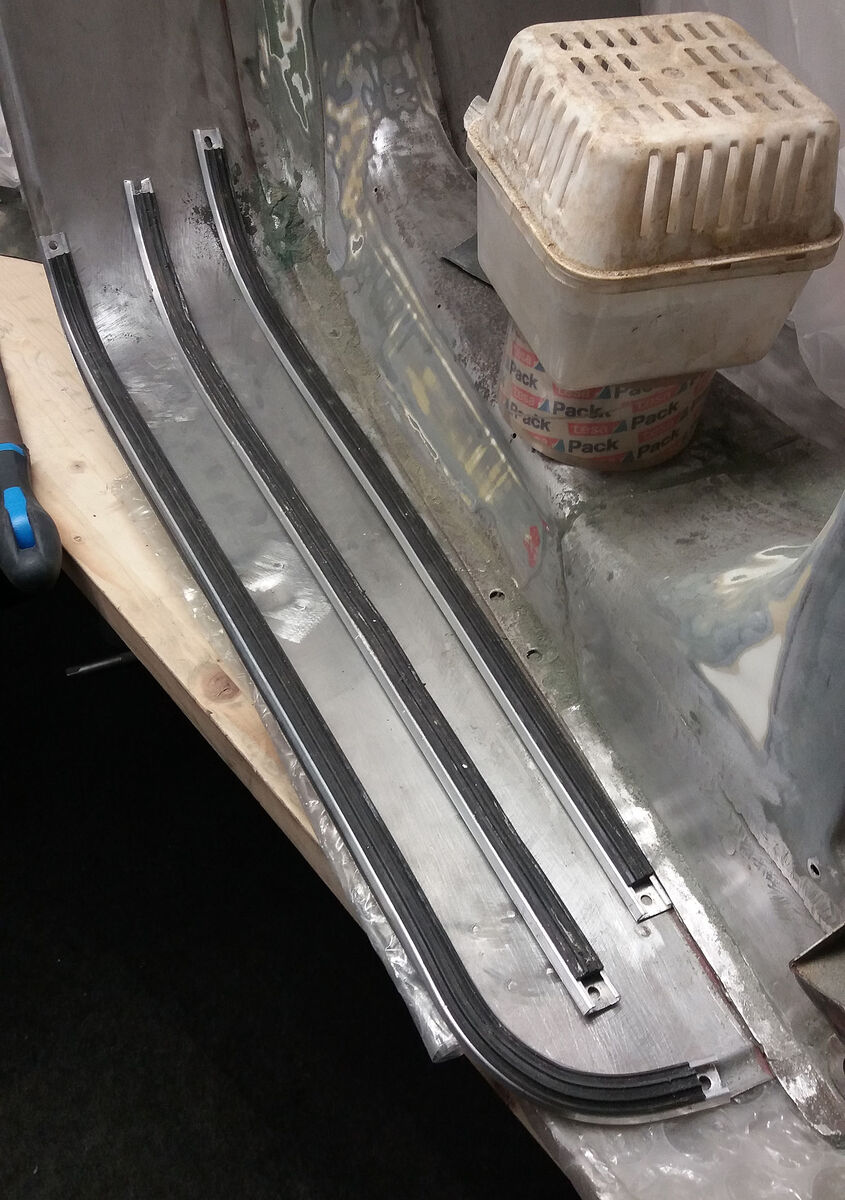

    • August 6, 2017 at 14:23
    • #25
    So, endlich die erste Schicht 2K Grundierfüller drauf. Leider hab ich mich mit der Menge (500ml) völlig verschätzt und nun 2 Dosen nachbestellt. 2K Feinspachtel ist hier und da auch schon drauf. Danach Nassschliff und endlich Farbe.
    Macht echt ne Menge Arbeit...
