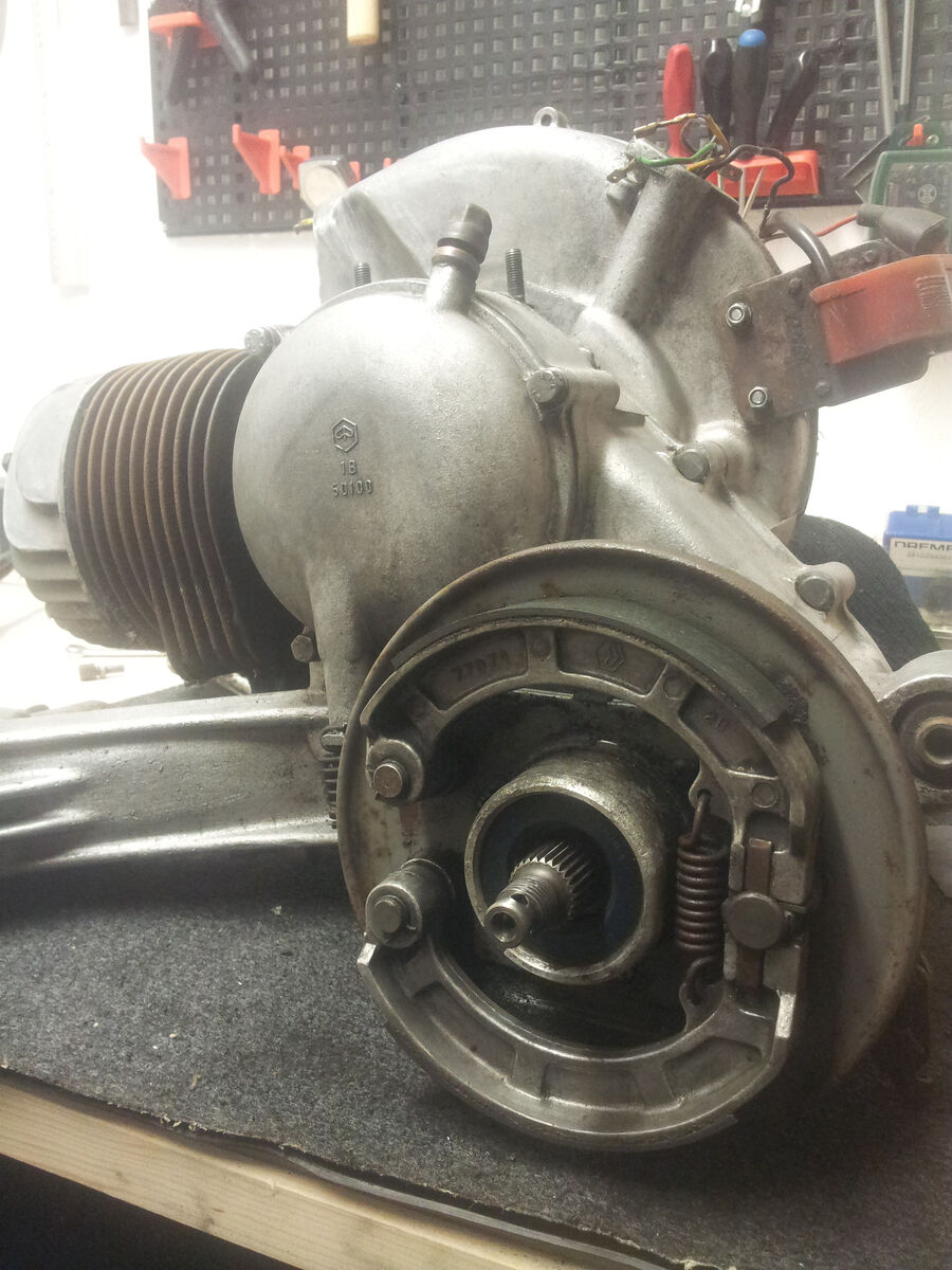

    Ich habe den Motor erstmal 2 Std. äußerlich gereinigt. Bevor es richtig losgeht, würde ich ganz gerne mal testen, ob der Motor überhaupt noch läuft und wollte das mit einem improvisiertem Motorständer testen. Natürlich erst nachdem der Zylinder etwas geölt wurde. Meine Frage ist, kann man den Motor so anwerfen? Da kommen 4 Kabel aus dem Lichtmaschinenkasten, einer ist wohl für die Zündung.

    Schau nach Teilen bei Scootercenter, SIP, Worb5 usw.
    Meines Erachtens unnötig den Motor jetzt laufen zu lassen.
    Zerlegen Verschleißteile tauschen zusammenbauen, dann wird er schon laufen.
    Lager, Dichtungen, Schaltkreuz, je nach Zustand Kolben, Zylinder, Kolbenringe.
    Nach so langer Einlagerung sind auch oft die Simmeringer fertig und das Ding zieht Falschluft und läuft bescheiden und ist eigentlich nicht gescheit zu fahren.
    Also erst machen dann starten.
    Die Kupplung wird sicher auch nicht mehr trennen und ist trocken oder verharzt.
    Also neue Kupplungsscheiben.

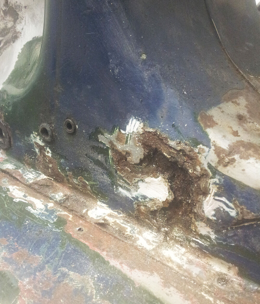

    ich säubere gerade den Rahmen und fange an ihn zu entlacken. Dabei kommen schwere Jugendsünden. Neben eher oberflächlichen Rost habe ich diesen schweren Rostschaden auf der rechten Seite des Holms (bitte tief durchatmen).
    Ich werde wohl um Reperaturbleche und schweißen nicht umhin kommen. Ich habe ein WIG-Schweißgerät zur Verfügung, frage mich aber, ob es besser wäre, dies in einer Karosseriefachwerkstatt abzugeben.
    Wie würdet ihr den Wiederaufbau hier angehen? Ich kann mit dem Schweißgerät zwar ganz ordentlich Nähte ziehen, aber komplizierte Sachen hab ich noch nicht gemacht. Andererseits, wenn man nie damit anfängt, lernt man es ja nie...
    Danke für eure Meinungen

    Das kannst nur du wissen, ob das noch innerhalb deiner Fähigkeit liegt.
    Wenn nicht dann würde es wohl nicht Schaden alles zu Strahlen damit man auch allen Rost weg hat und alles sieht.

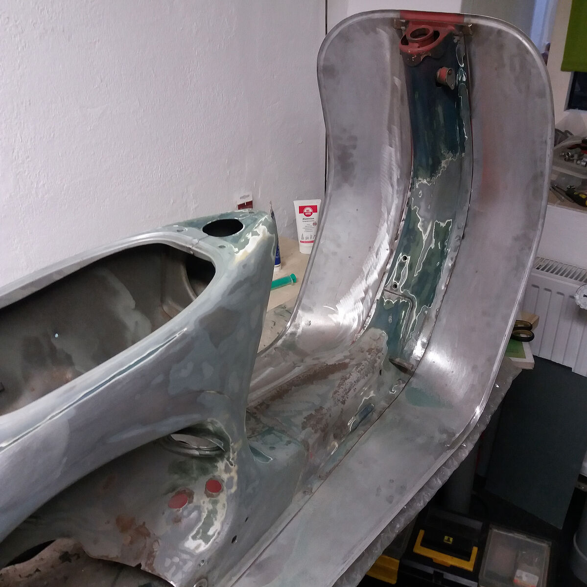

    Kleiner Zwischenstand! Der Roller ist geschweisst aus der Werkstatt gekommen und hat ein neues Beinschild bekommen. Sieht soweit ok aus.
    Ich bin jetzt wie ein Irrer am schleifen, wobei mir das irgendwie Spaß macht.

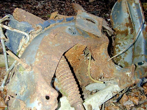

    Hier noch zwei Bilder des Grauens:

    • June 12, 2016 at 19:34
    hahahaha.. naja.. die WF dürfte zum schleifen noch... naja^^
    ne, das erste mal schleifen geht ja noch^^ nur das 2te- 3te und 4temal langweilt^^

    • June 12, 2016 at 20:29
    Auf welchen Grund von welchen See lag die?
    2,982
    20,477
    3,225
    • June 12, 2016 at 22:06
    ach komm... die lag sicher unter nem Baum im Stadtpark^^

    • June 13, 2016 at 09:09
    Bilder des Grauens ???
    Was hast Du da denn abgebildet ??? Ist das etwa Deine ????

    • June 13, 2016 at 15:46
    Nein nein, ein Fundstück im Bilderordner. Keine Ahnung wem die gehört.

    frage zum Schweissen, die Stelle ist Dreilagig... drübergepfuscht, oder richtig??
    wie sind die Fortschritte??
  • SethHamburg
    24
    244
    Vespa 150 Sprint
    • June 26, 2016 at 13:26
    Ist ordentlich gemacht von einer renomierten hamburger Vespawerkstatt. Ich war während der Arbeiten immer wieder vor Ort um mir
    den Fortschritt anzusehen.

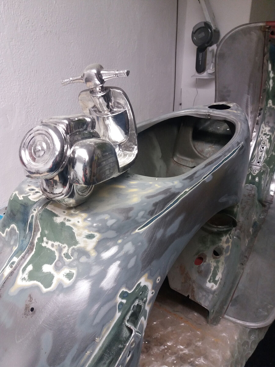

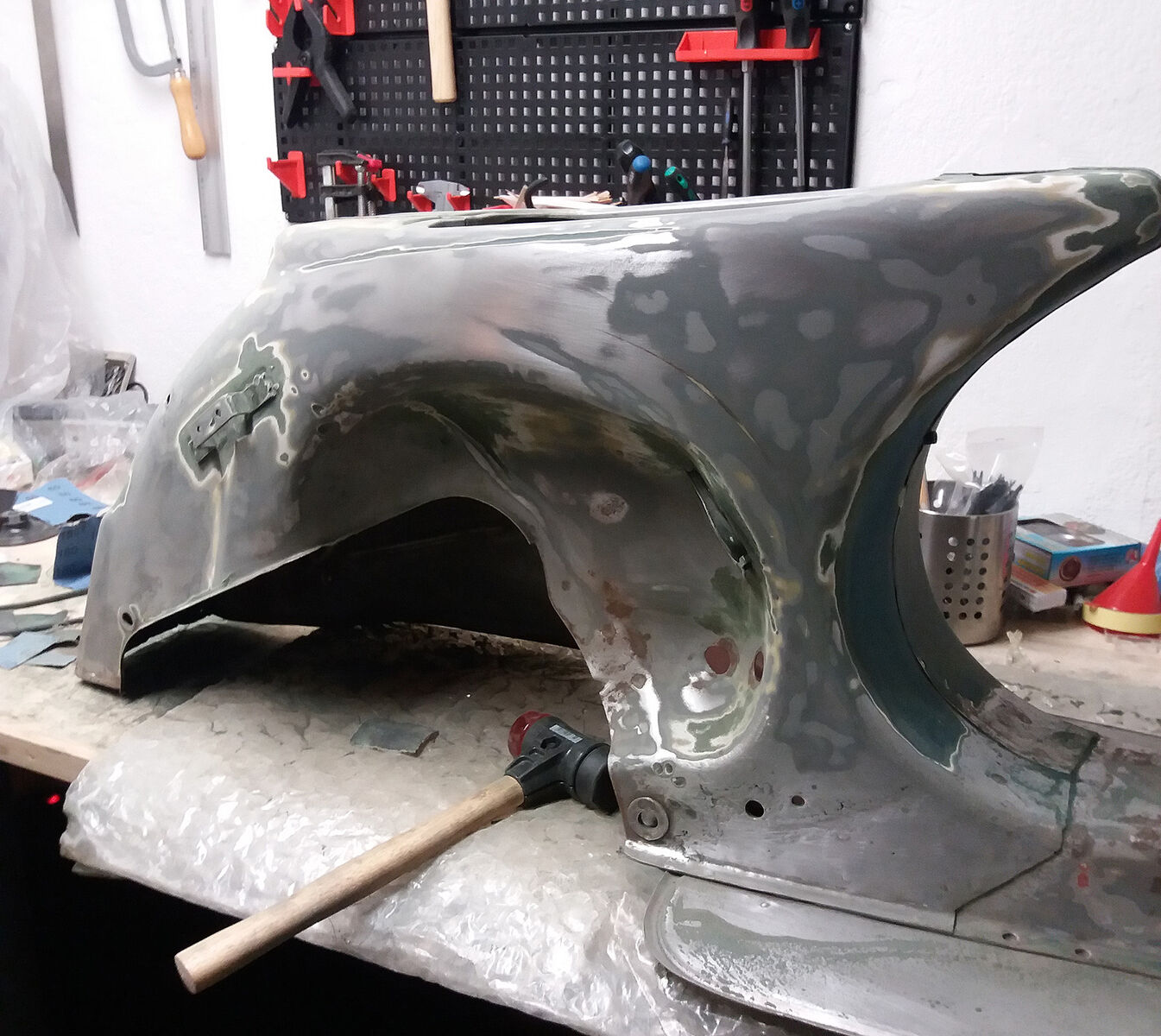

    Bin noch am entlacken, aber hier ist auch schon Licht am Ende des Tunnels:
    12,185
    35,300
    4,299
    • June 26, 2016 at 13:39
    Licht am ende des tunnels 8|
    Vergessen ein rostloch zuzumachen :D
    Viel spaß noch beim entlacken
  • SethHamburg
    24
    244
    Vespa 150 Sprint
    • June 26, 2016 at 14:03
    Meinst du das Loch gleich vorne? Das ist für den Gepäckträger.
