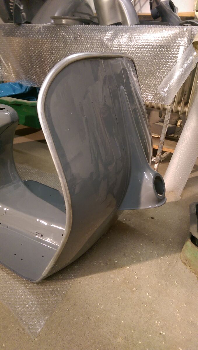

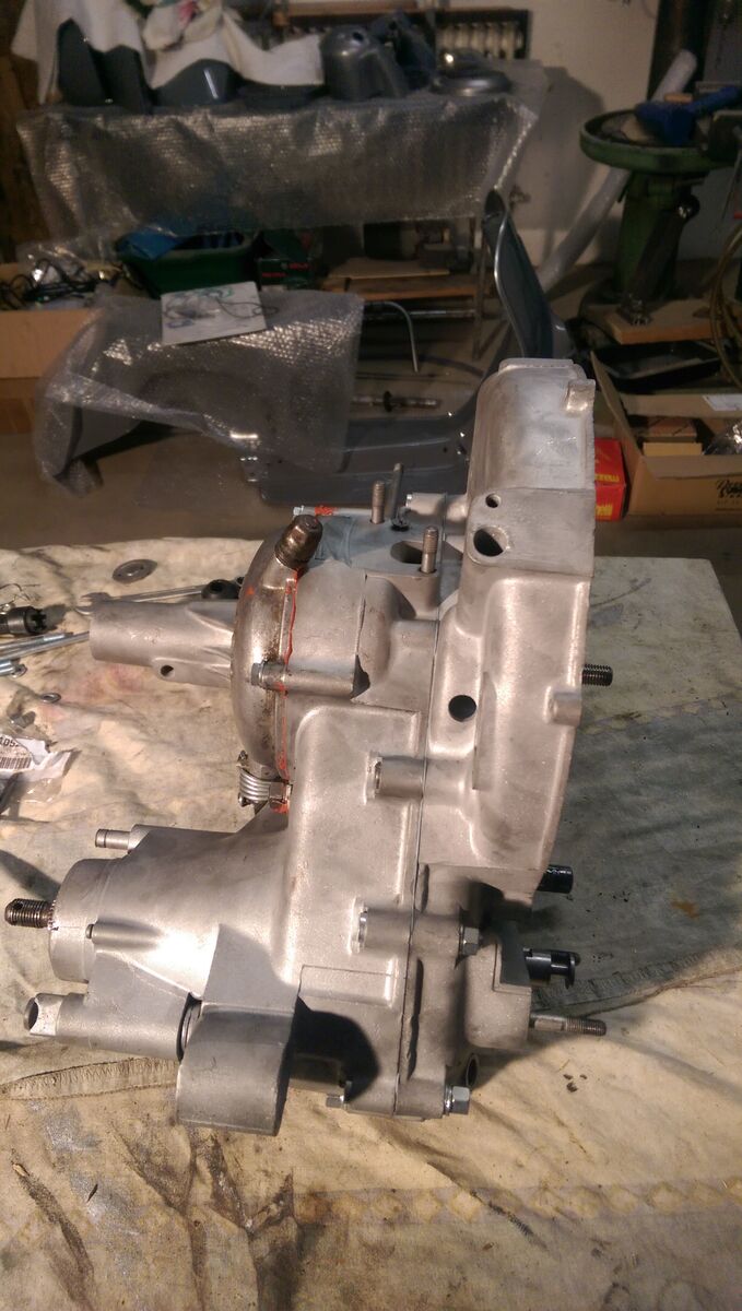

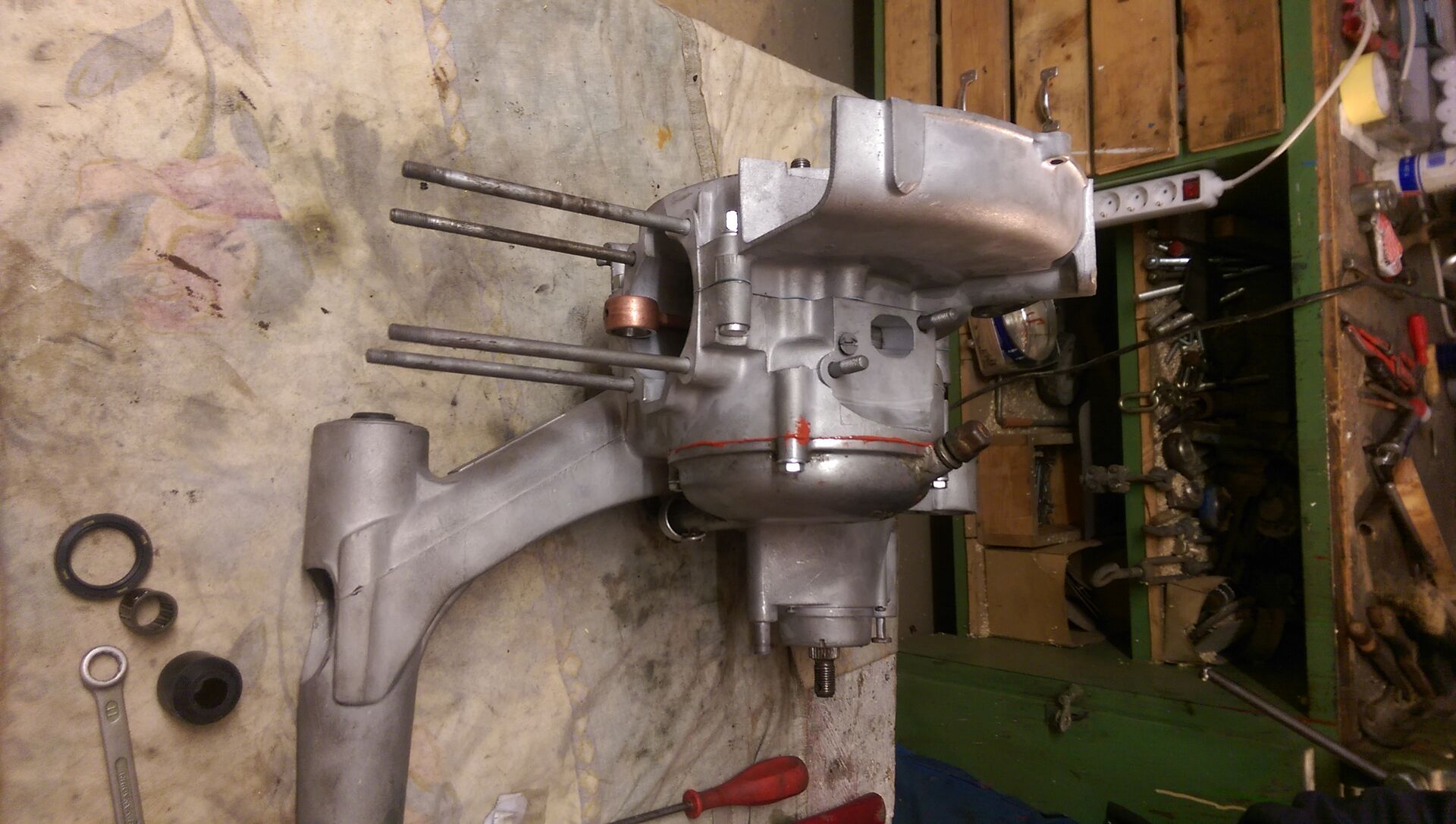

    und endlich geht's an den zusammenbau :thumbup:
    Monoschlitzrohr ist montiert, Hohlräume sind versiegelt und alle teile sind da und müssen nur noch zusammengebaut werden :D

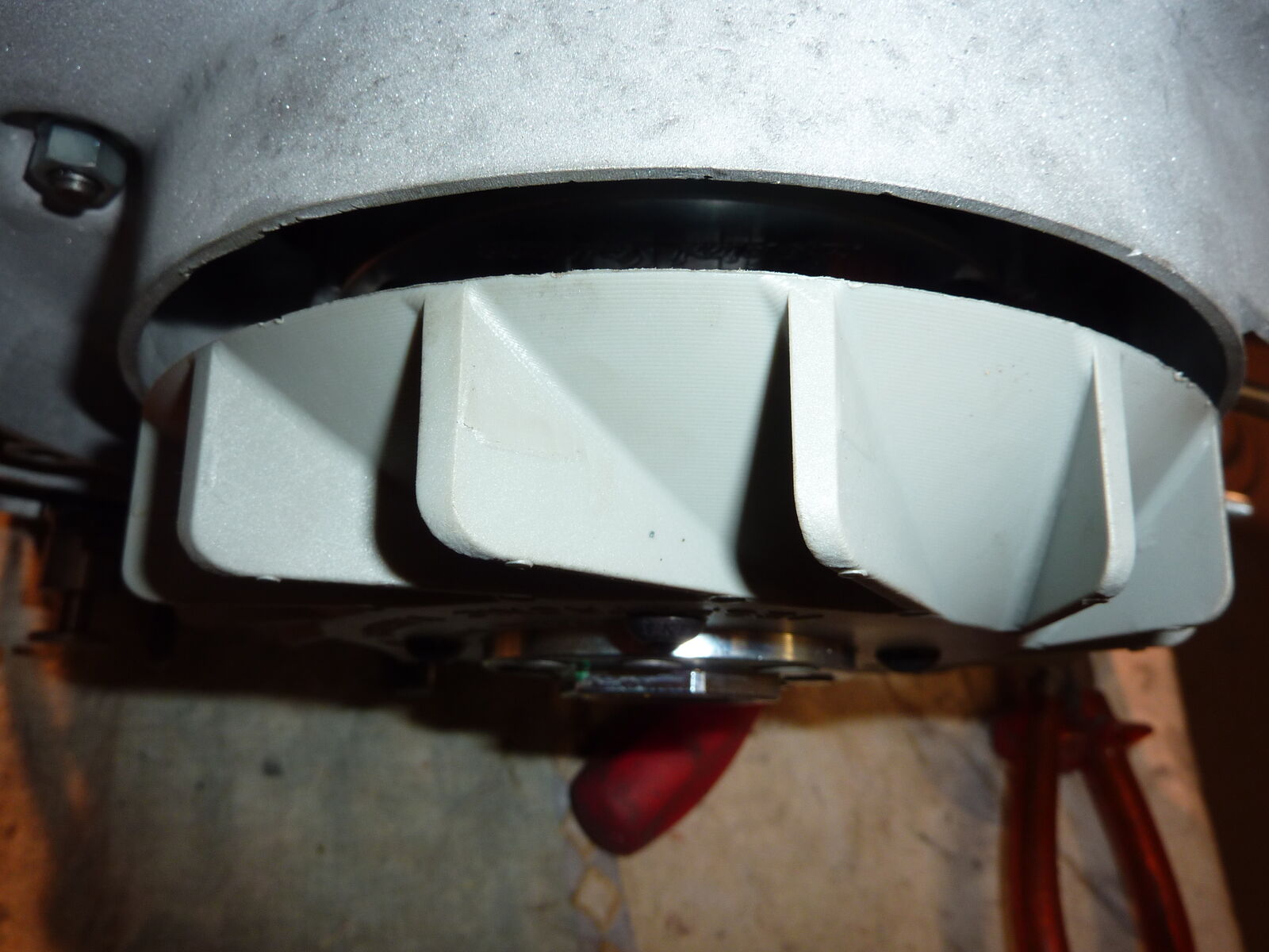

    Motor ist zusammengebaut und läuft, aber mit dem Lüfterrad der Vespatronic bin ich noch nicht zu hundert Prozent zufrieden. Ist das so Standard dass der Abstand zwischen LüRa und Gehäuse so groß ist?? ca. 1 cm

    • March 17, 2016 at 11:21
    • #27
    Ja leider. Habe mir deshalb ein CNC Lüfterrad gegönnt

    • March 17, 2016 at 19:31
    • #28
    oke mal guggn was sowas kostet.
    Wäre es sehr schlecht wenn ich das so lassen würde bezüglich Staub und spritzwasser?

    • March 17, 2016 at 21:03
    • #29
    Ich glaube von technischer Seite ist der Spalt nicht bedenklich.

    • March 18, 2016 at 12:45
    • #30
    Habe das Lüfterrad
    Teuer aber schön

    • March 18, 2016 at 19:40
    • #31
    ich werds jetz erst mal so probieren und wenns mich großartig stört, gibt's neues... deines schaut gar nicht schlecht aus 2-)

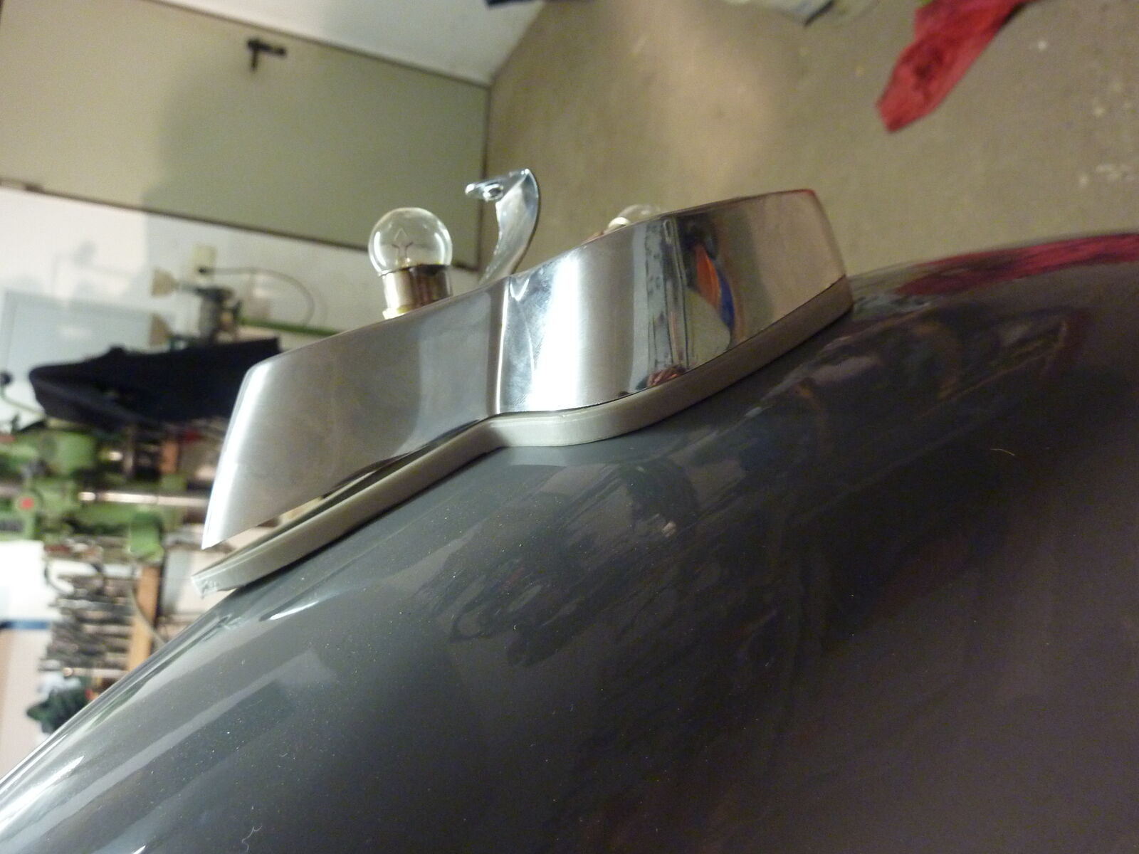

    Servus, so gestern gings wieder fleißig weiter aber leider hab ich ein paar kleine Probleme.
    Das Rücklicht ist nigelnagelneu vom Sip und steht oben wie auf dem Foto fast einen ganzen cm ab. Ist das irgendwie ein bekanntes Problem bei den Siem Repro`s?? kann mir jemand ein anderes empfehlen bzw weiß abhilfe?

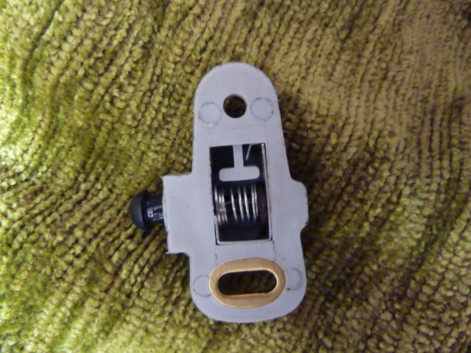

    und mit dem Bremslichtschalter hab ich auch so meine Probleme. Hab ja 12 Volt und habe somit einen Schließer aber leider liefert Sip ohne die Kabel zum anschließen, weiß hier jemand wie man das am cleversten macht??

    • March 27, 2016 at 18:29
    • #33
    Hast du ein Siem oder ein Repro? Die Repros sind meiner Ansicht nach in jederlei Hinsicht Schrott.
    Kabel hab ich an die Plättchen angelötet mein ich.

    • #34
    Rücklicht hab ich dieses hier...
  • ReBonSe
    424
    4,679
    825
    P125X, 221 Sprint
    • March 27, 2016 at 18:46
    • #35
    Externer Inhalt vespaonline.sip-scootershop.com
    Schau dass du das bekommst, Vllt auch gebraucht. Aber alles andere ist nichts.
    Sau teuer, aber ich bin mit den "billigen" nie glücklich geworden. Die Dichtungen sind viel zu groß. Das Gehäuse minderwertig. Nicht passgenau...

    • March 27, 2016 at 19:02
    • #36
    puuh, des is schon ne Hausnummer. Aber wird wohl nichts helfen... =O
    aber dann schon sehr komisch dass das billige Siem licht nicht passt aber dass teure dann schon, da werde ich aber mal beim Sip genauer nachfragen was dass soll

    • March 28, 2016 at 17:44
    • #40
    ich denke für den hersteller des Lichts wäre es eine kleinigkeit das passend herzustellen. Kann man den Chromrahmen nicht abschleifen dass er Banane ist??
