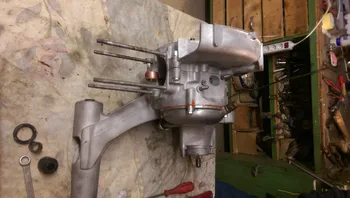

    und endlich geht's an den zusammenbau :thumbup:
    Monoschlitzrohr ist montiert, Hohlräume sind versiegelt und alle teile sind da und müssen nur noch zusammengebaut werden :D
