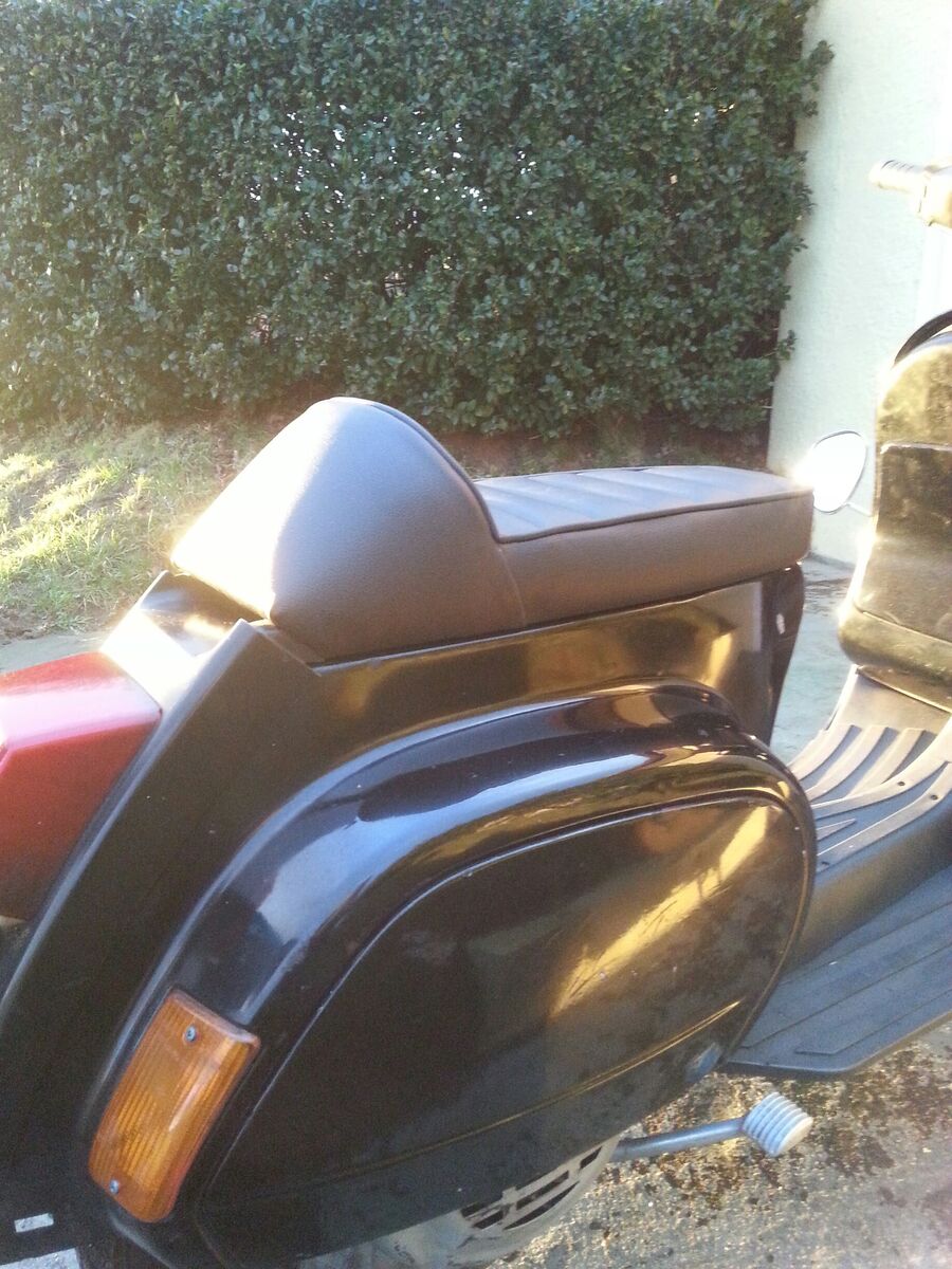

    Ich habe mir bei der Überholung meiner PK XL2 eine sportliche Sitzbank aus dem Zubehör gekauft.
    Nun, die war zwar ganz gut, bot aber fast keinen Sitzkomfort.
    Da mir das irgendwie schon immer ein Dorn im Auge war, ich aber keine Sitzbank gefunden habe, die mir zusagte,
    habe ich mich an die Herstellung einer eigenen Sportsitzbank für meine XL 2 gemacht.
    Die nachfolgenden Fotos zeigen die Sitzbank.
    ( Wie zu sehen ist, habe ich das Plastikheck meiner XL2 entfernt, so dass es sich praktisch um eine XL1 handelt )
    Wie zu erkennen ist, ist die Sitzbank auch abschließbar.
    Sollte eine Ähnlichkeit mit anderen Sitzbänken vorhanden sein, so ist das keine Absicht.
    Die Konstruktion weicht erheblich von anderen Bänken ab.
    An der Vorderseite erfolgt das Verschließen der Sitzbank, so dass alles, was sich darunter befindet, geschützt ist.
    Die Sitzfläche ist etwa 4 cm dick mit festem Verbundschaum aufgepolstert, was für einen sehr guten Sitzkomfort sogt.
    Die Unterkonstruktion besteht aus absolut wasserfestem Holz mit den erforderlichen Ausfräsungen für den Tankdeckel, den Tankgeber und die Entriegelung für die Seitenbacken.
    Der Bezug besteht aus Kunstleder mit schwarzen Nähten und schwarzem Keder.
    Sollte die abgebildete Sitzbank nicht nur mir, sondern auch noch anderen Leuten gefallen, kann eine solche Bank bei mir gerne bestellt werden.
    Sie wird dann von mir in Handarbeit hergestellt.
    Eine andere Farbwahl für den Bezugsstoff ist natürlich auch möglich.
    Der Preis beträgt 210.-- €, Plus Versand.
    Wenn Gewünscht ist auch ein Steppmuster in Rautenform ohne Aufpreis möglich.
    Die Bank wird mit komplettem Einbaumaterial, zwei Schlüsseln und einer Montageanleitung geliefert.
    Diese Bank passt bei den XL 1 Modellen. Für XL 2 Modelle habe ich mittlerweile eine weitere Sitzbank hergestellt.
    Dazu bitte weiter unten in diesem Bericht lesen.
    Bei der PKS passen beide Sitzbänke in dieser Ausführung nicht !
    Die Sportsitzbank für XL 2 Modelle mit originalem Plastikheck ist nun fertig !
    Seht euch die Bilder an und bildet eure eigene Meinung
    Hier ein paar Bilder der beiden Sitzbänke im direkten Vergleich !

    • January 13, 2016 at 12:33
    Nicht schlecht, Herr Specht! ;)
    Nach meinem persönlichen Empfinden sieht die vorne mit Abschluss zum Rahmen etwas abgehackt aus. Aber das ist ja Geschmackssache.

    • January 13, 2016 at 16:03
    der tank ist bei der xl1 gleich, da passt die bank also.
    du solltest dazuschreiben, dass das heckplastik bei der xl2 weg muss, ergo ist es eigentlich eine xl1 sitzbank.
    bei der pks sitzt der tankdeckel woanders und ist zum klappen statt zum schrauben, daher passt sie da, wenn untendrunter nicht viel luft ist, nicht.

    • January 13, 2016 at 18:46
    Rein optisch gesehen, hast Du Recht.
    Allerdings verläuft der vordere Abschluß genau parallel zur Querachse des Rollers.
    Auf den Bildern mag das etwas anders aussehen.

    • January 19, 2016 at 18:23
    Sieht nach ner wirklich schön gearbeiteten Bank aus. Mir gefällt besonders das sie im Gegensatz zur streamline über das Heck hinaus abschliesst. Sieht alles echt sehr sauber gearbeitet aus! Was mich sowohl bei deiner bank als auch bei der streamline stört ist das sie vorne nicht über das blech hinausragen, das verkürzt die linie des mopeds enorm.
    O-Lack ist das neue Beige!
    (Zitat v. "Champ", gsf)
    Volker PKXL2
    3,198
    31,821
    5,704
    • January 20, 2016 at 08:25
    Vielen Dank !
    Ich habe mir viele Gedanken gemacht, wie ich die Form gestalten soll.
    Dabei kam das o.g. Ergebnis heraus.
    Ein Problem ist dabei gewesen, dass die Bank abschließbar sein sollte.
    Ein weiteres Problem war / ist, dass eine nach vorn überstehende Bank, nach meinem Empfinden,
    die Gesamtform der Bank auf dem Roller irgendwie draufgeklatscht aussehen lassen würde.
    Was wäre denn Deinem Empfinden nach eine passendere Form, bzw. was meinst Du genau mit
    Wie weit sollte sie denn hinausragen ? Soweit, dass sich der von unten kommende Bogen im Blech bis auf das Ende der Sitzbank fortsetzt ?

    • January 20, 2016 at 20:54
    Hallo, das Du Dir Gedanken gemacht hast sieht man am schönen Endergebnis!
    Meiner bescheidenen Meinung nach wäre es schön wenn die Bank vorne so ca. 5 cm oder bißchen mehr übersteht ( so wie die Ori-Bänke auch, bei xl 1 ist da ja auch der Helmhaken drunter). Abschliessbar fände ich jetzt gar nicht entscheidend, eher das der Abschluß vorne n wenig runder wird(das find z.b. an den streamlines stylish).
    Ansonsten nochmal, Respekt vor der echt gekonnten Umsetzung, ich halte sie für die stylishte am Markt.
    LG Rem

    Finde die Sitzbank wie sie ist für die PK genau richtig.

    • January 23, 2016 at 18:52
    Hut ab vor deinem handwerklichen Geschick.
    Mich würde interessieren wie du das mit dem Abschließen gelöst hast.
    Achja besteht noch die Plannung eines Schriftzugs am Heck ala Piaggio oder Vespa ?
    Wirklich eine schöne Sitzbank für die PK.
    Volker PKXL2
    3,198
    31,821
    5,704
    • January 24, 2016 at 08:23
    Vielen Dank !!
    Das Abschließen war tatsächlich ein Problem !
    Ich habe einen Halter gebaut, der das Schloss hält. Das Schloss deht den Verschlusshebel dann durch das Sitzbankgestell und verriegelt in einer aufgeschraubten Platte auf dem Vespa-Rahmen.
    Die Unterseite der Bank ist dadurch komplett eben geblieben.
    Da ja bei anderen Bänken oftmals das " unter der Bank durchgucken können " bemängelt wurde, wollte
    ich das für meine Bank natürlich nicht haben.
    Eine umlaufende Schiene sorgt dafür, dass dieses Problem gelöst wurde.
    Nebenbei war dadurch auch eine schöne Befestigung für den Bezugsstoff gegeben.
    Die Bank wird übrigens ohne jegliche Änderung an den original Punkten befestigt.
    Damit kann sie jederzeit wieder umgebaut werden,
    Ein Schriftzug, ob nun gedruckt oder gestickt, war zwar nicht geplant, ist aber bestimmt umzusetzen.
